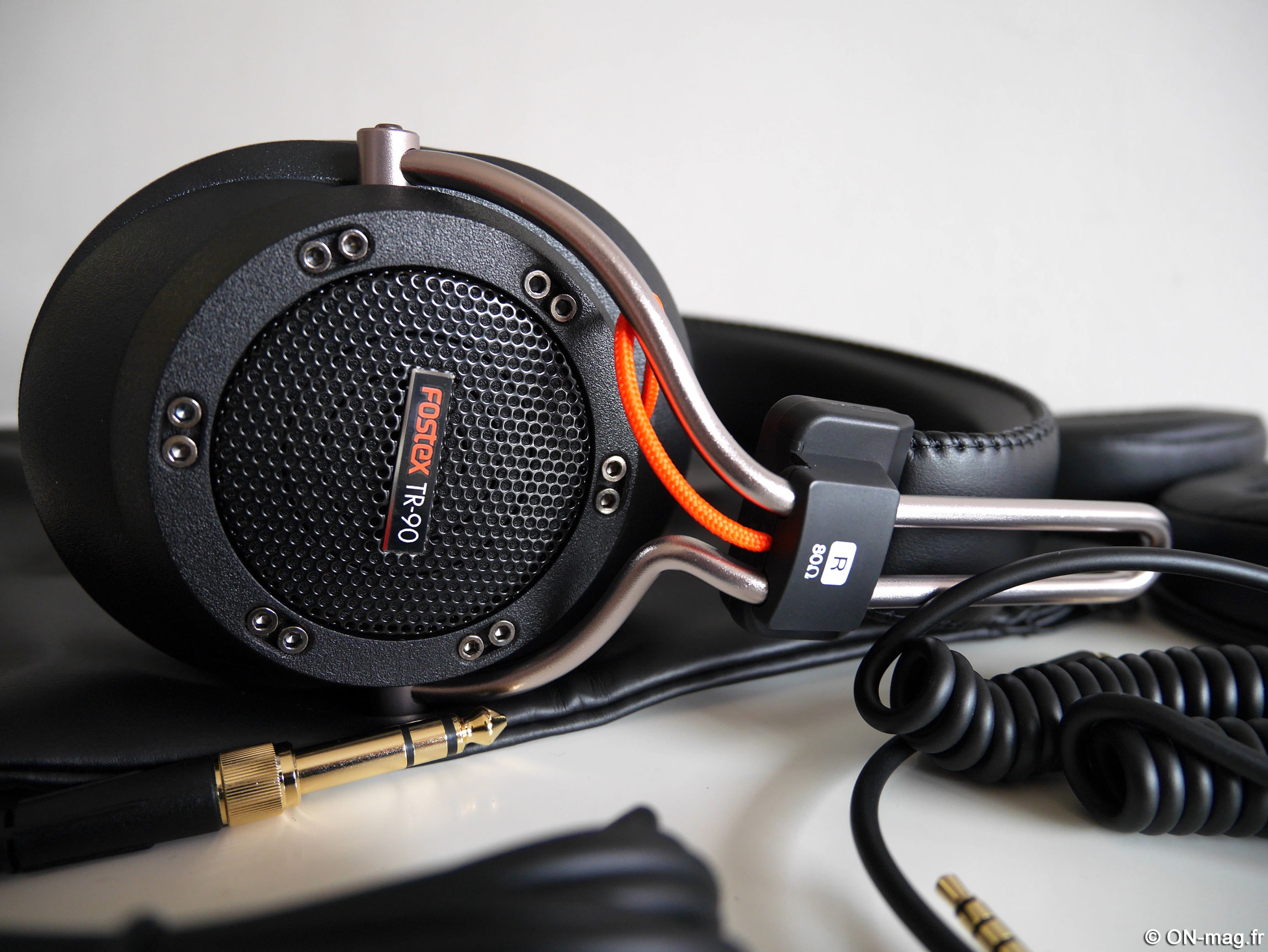

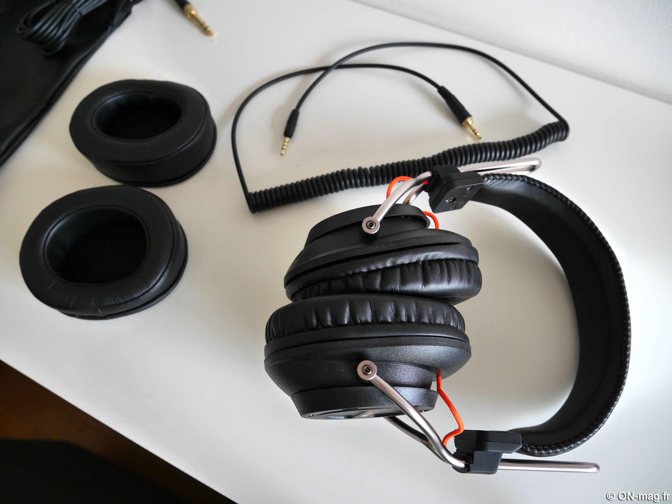

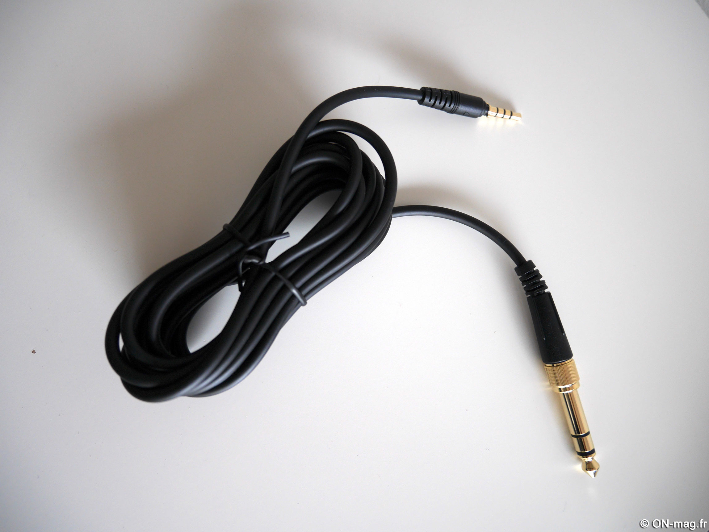

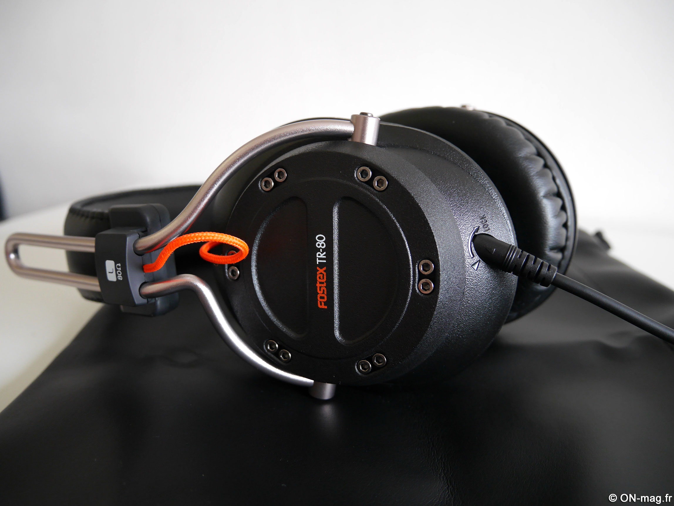

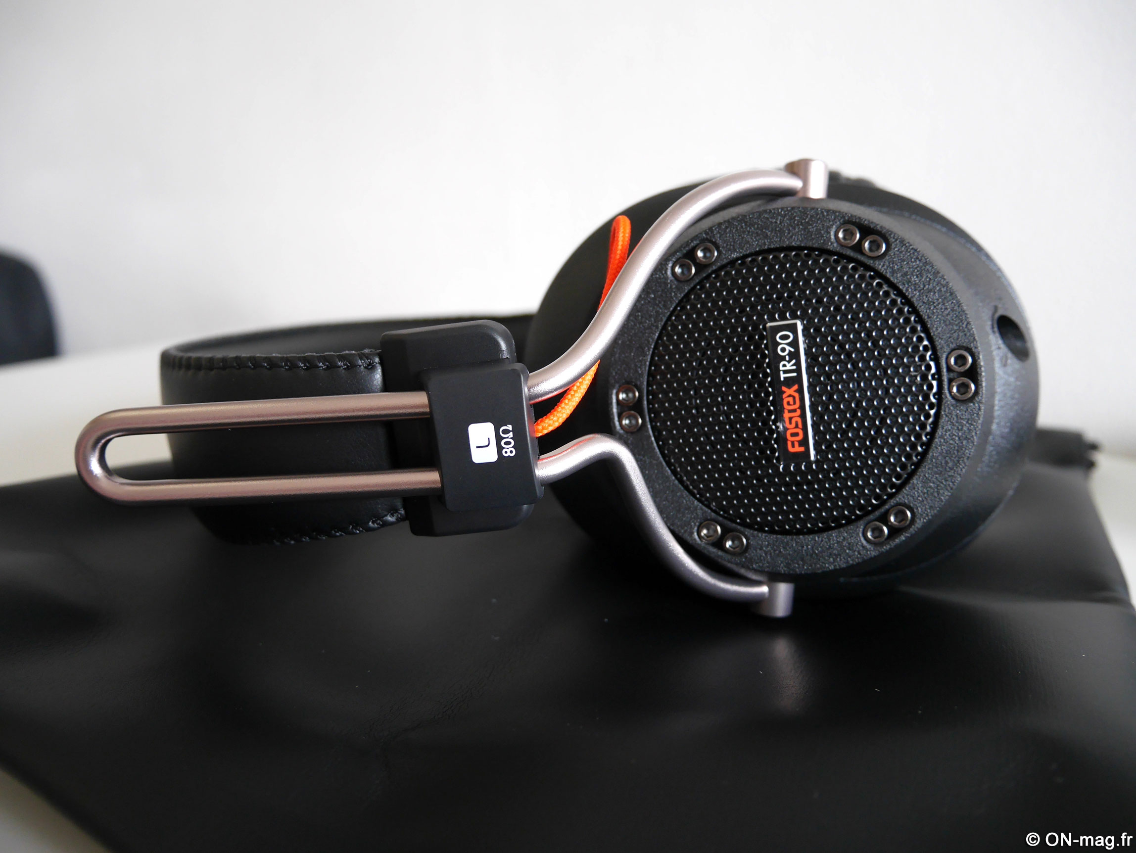

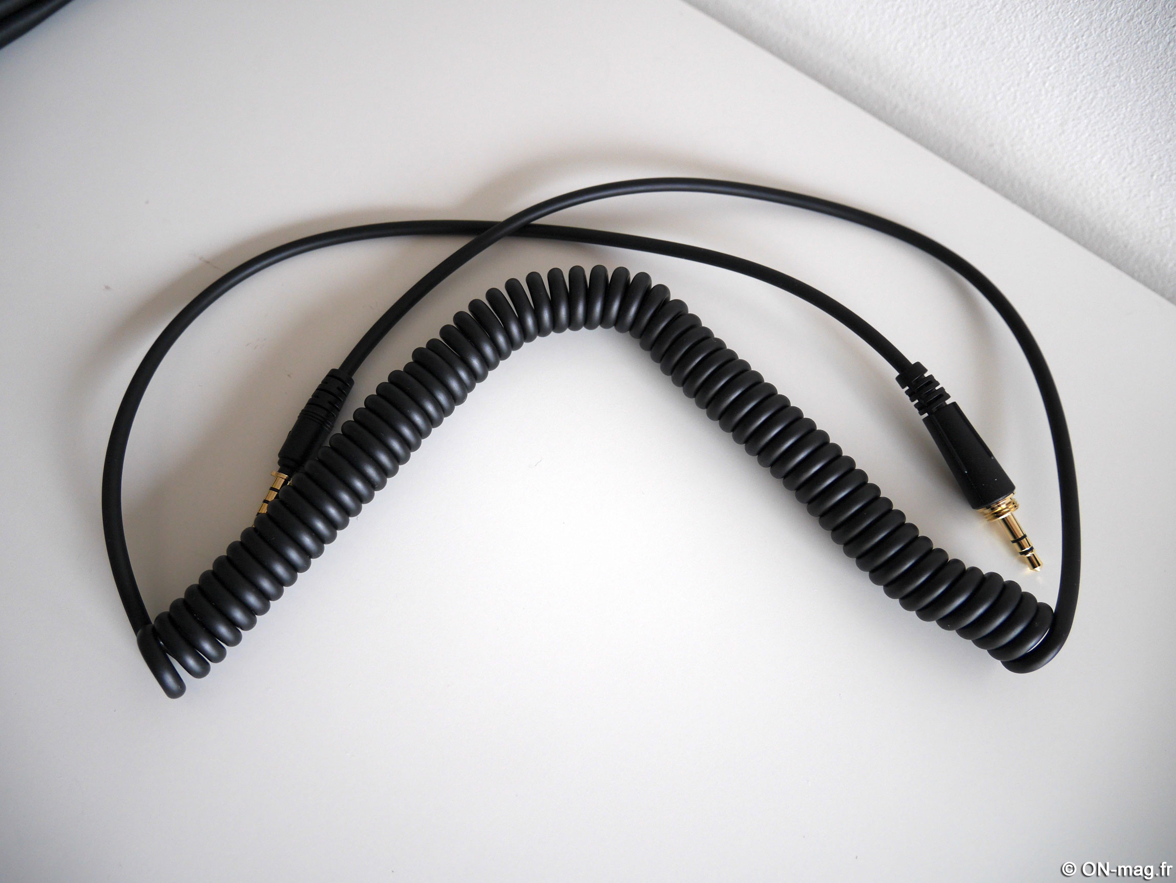

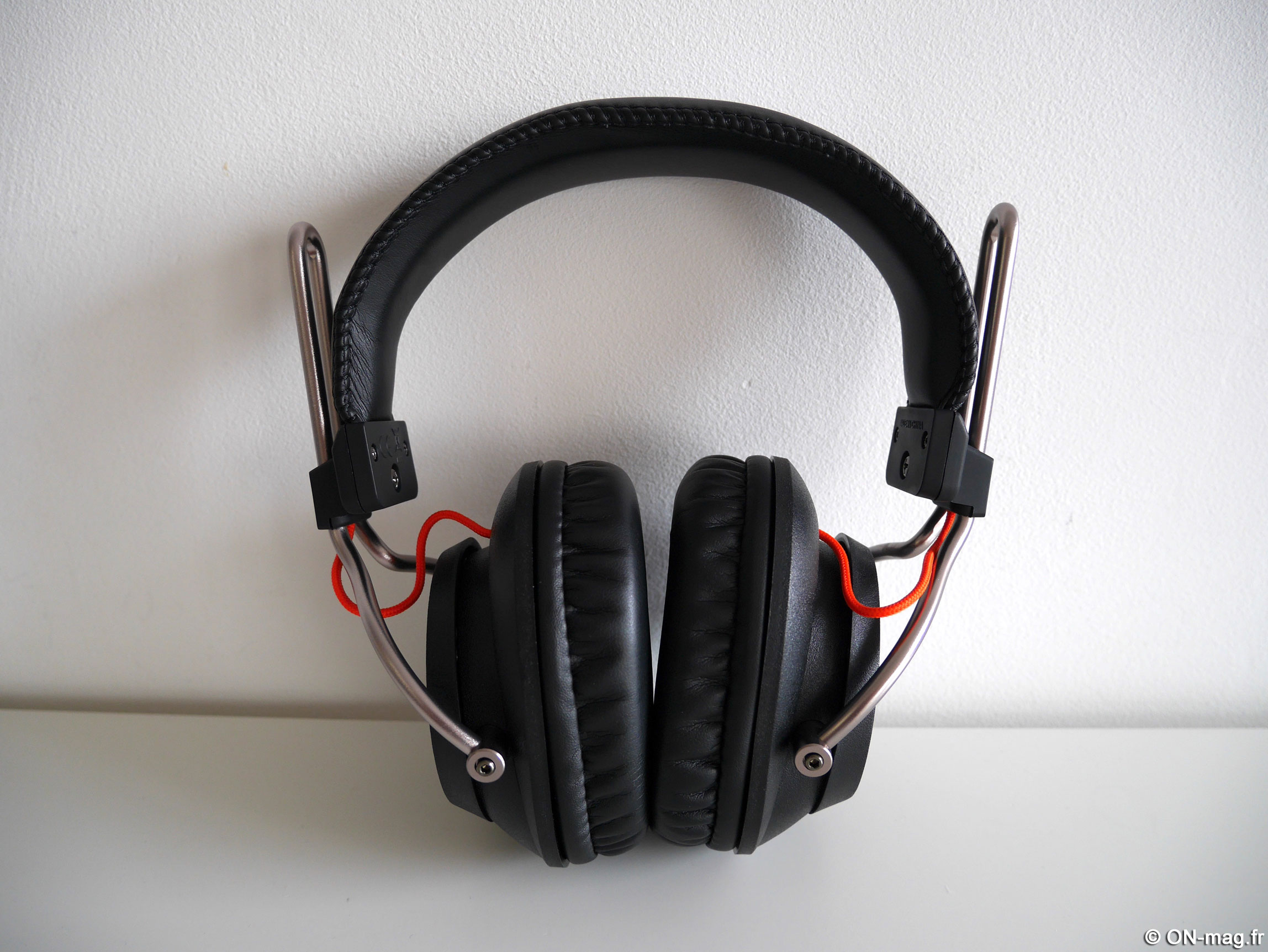

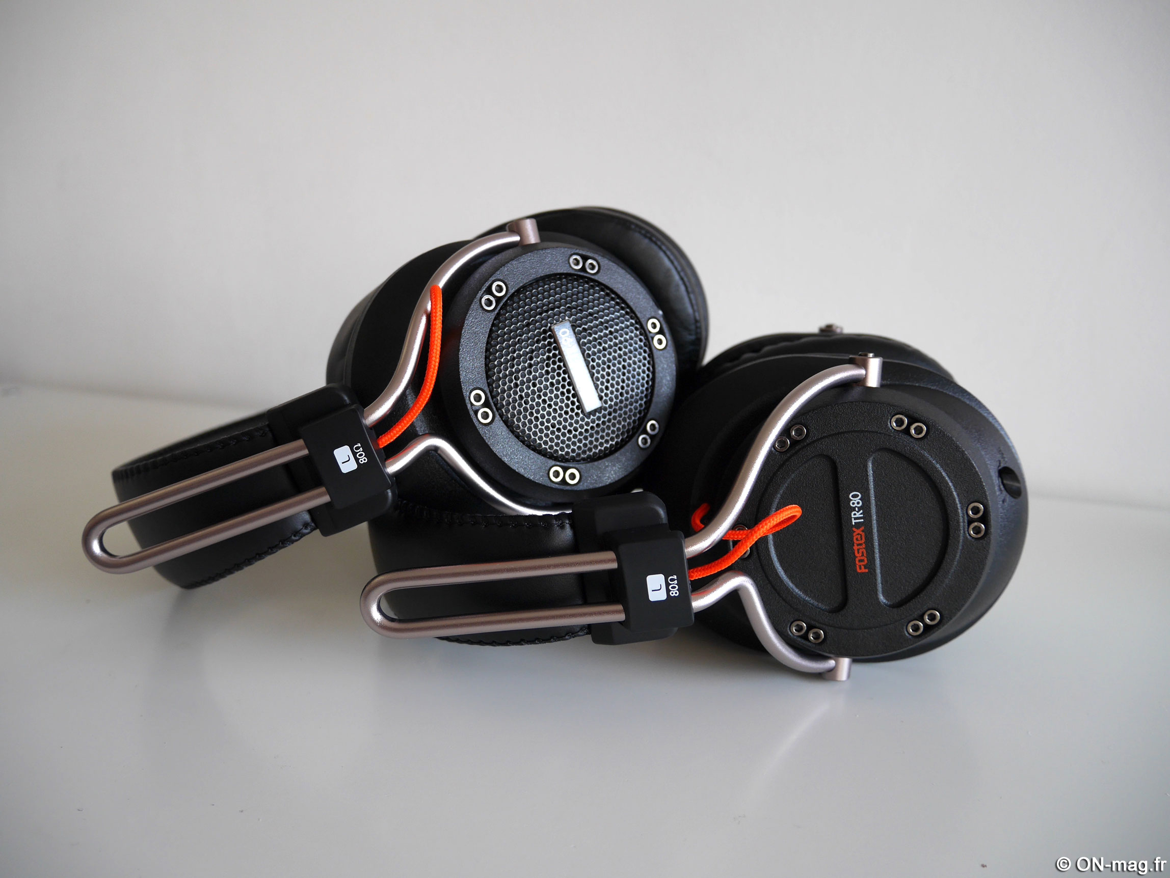

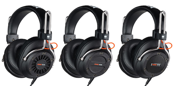

Comme les T20RP et T40RP que nous avons testé, et qui ont reçu notre ON Top Audio Award, les TR80 et TR90, que nous testons ici, font partie d’une série de casques presque identiques qui se déclinent en plusieurs versions. La série TR en compte six au total, se différenciant par leurs oreillettes ouvertes, semi-ouvertes ou fermées, ainsi que par leur impédance de 80 ou 250 ohms. Cela leur permet de donner une restitution légèrement différente et de s’adapter à différents contextes et matériels d’écoute. Comme pour la série RP, on peut reconnaître les modèles de la série TR de Fostex par leurs grosses glissières métalliques situées en extérieur, ainsi qu’au petit fil caractéristique, recouvert de textile orange tressé, qui relie les coques à l’arceau. Les câbles de liaison vers la source, en revanche, font le choix de la sobriété et sont recouverts de classique caoutchouc noir. Ils sont fournis en deux versions de 3 m avec chaque modèle, l’une droite et l’autre spiralée pour un usage plus professionnel. Côté casque, leurs embouts mini-jack à quatre pôles se clipsent dans l’oreillette grâce à deux minuscules ailettes qui les verrouillent une fois qu’ils ont pivoté. Cette opération est un peu difficile à mener au début, même si un petit repère en forme de flèche permet de d'aligner un peu plus facilement les inserts destinés aux petites ailettes. À l’autre extrémité des câbles, l’embout mini-jack est doté d’un pas de vis à la base, qui permet de le verouiller sur un adaptateur jack 6,35 mm. Un sac en similicuir est également fourni pour faciliter le transport de ces casques dont la légèreté permet tout à fait un usage nomade.
Fostex TR family headphones
Une construction simple, impeccable et fonctionnelle

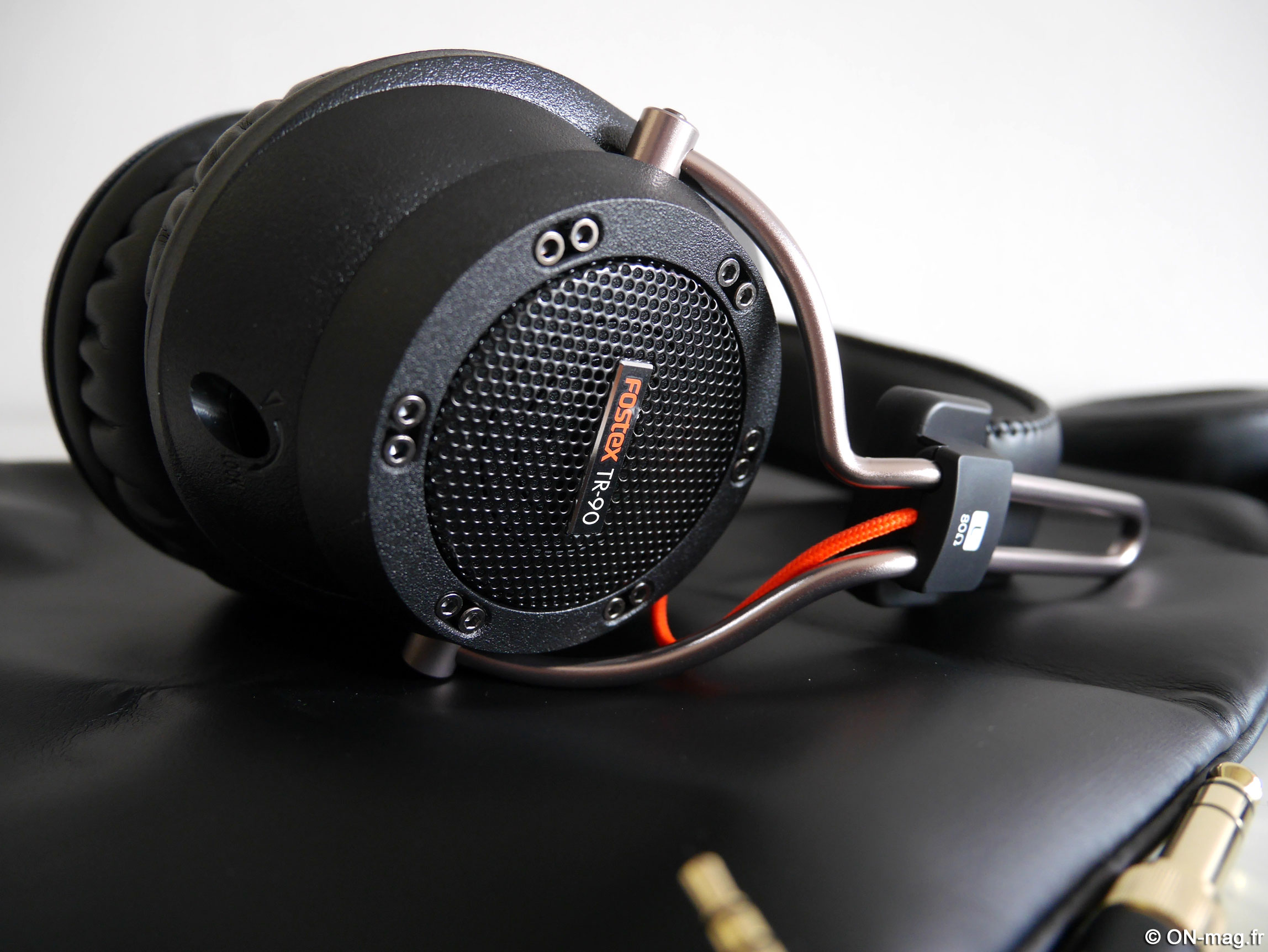

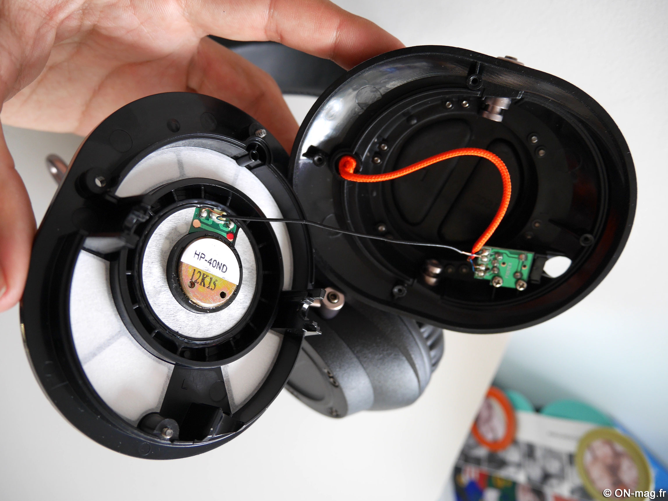

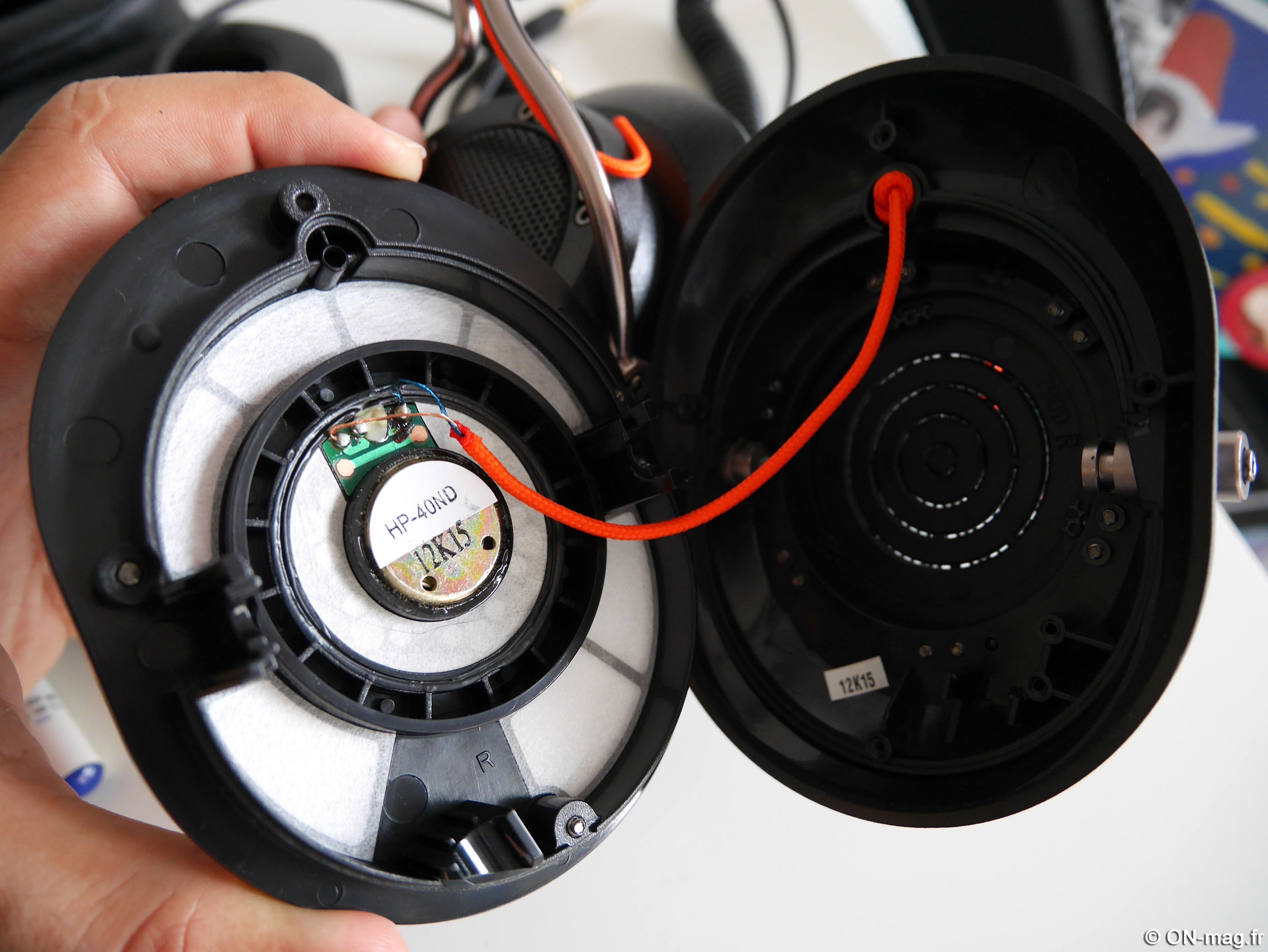

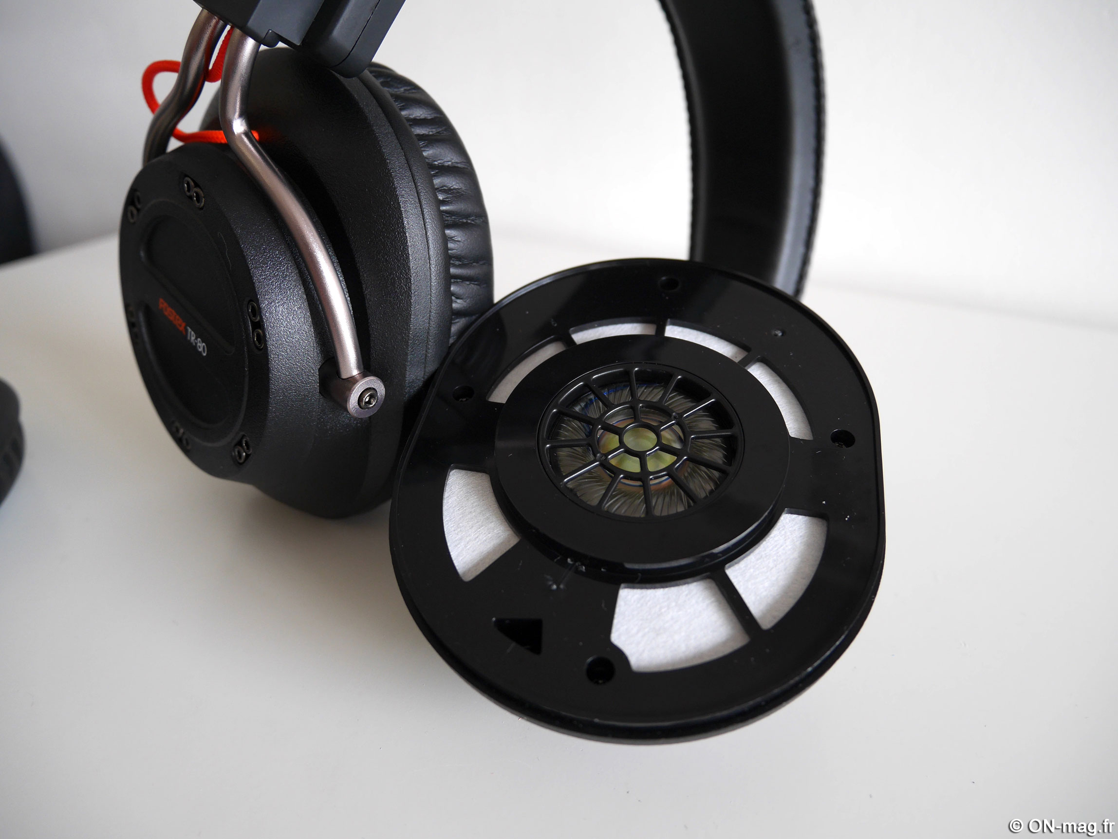

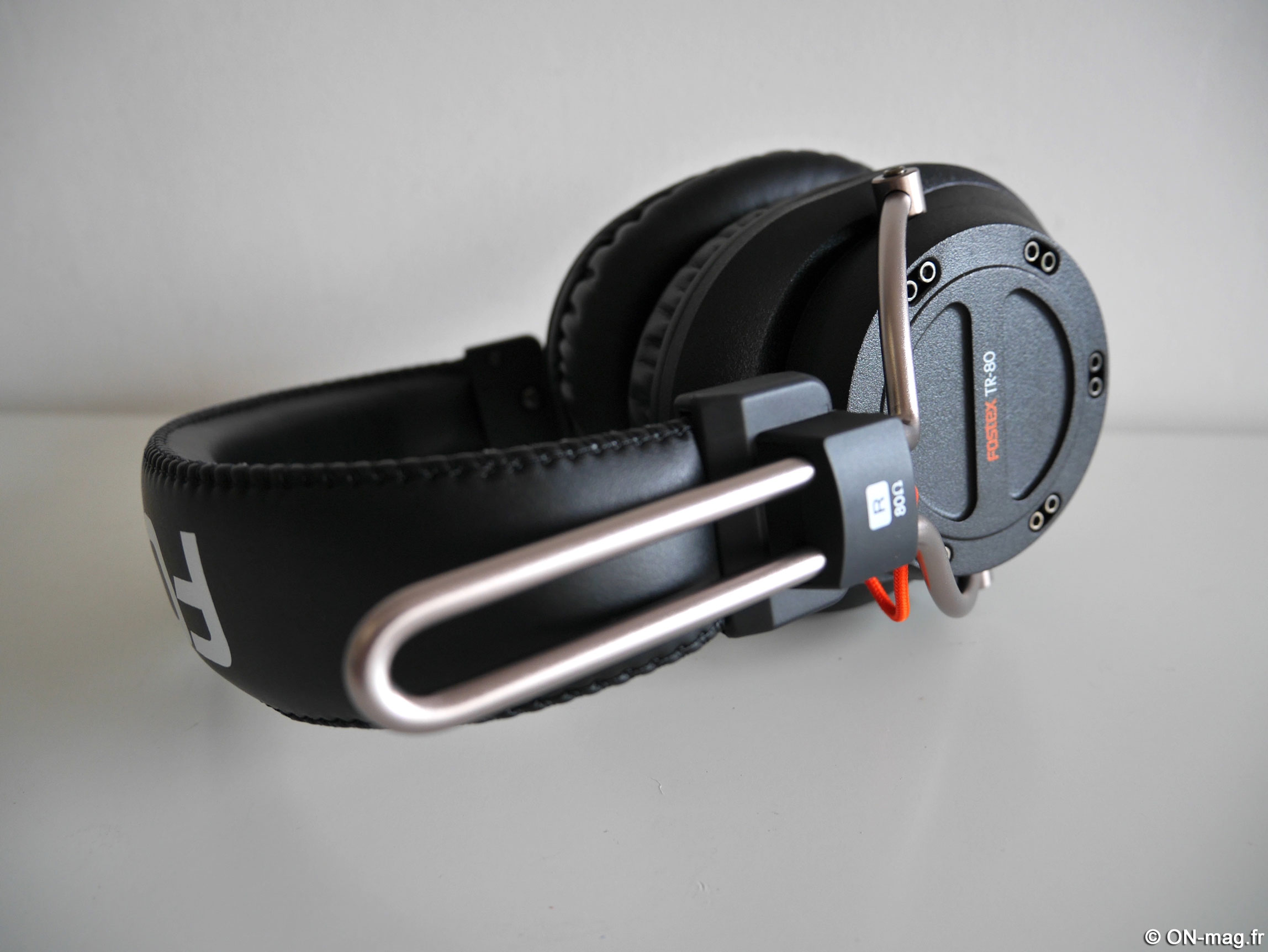

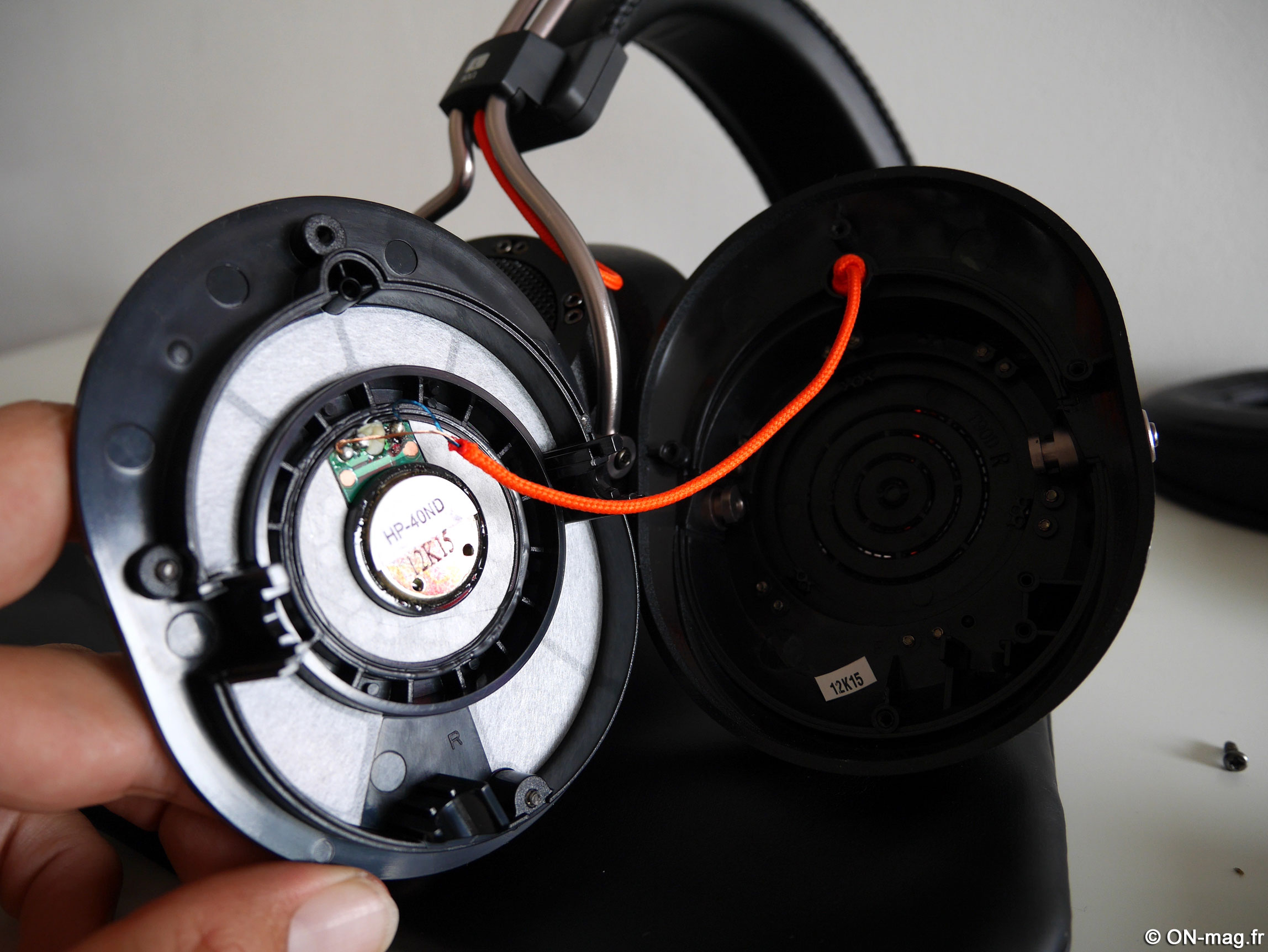

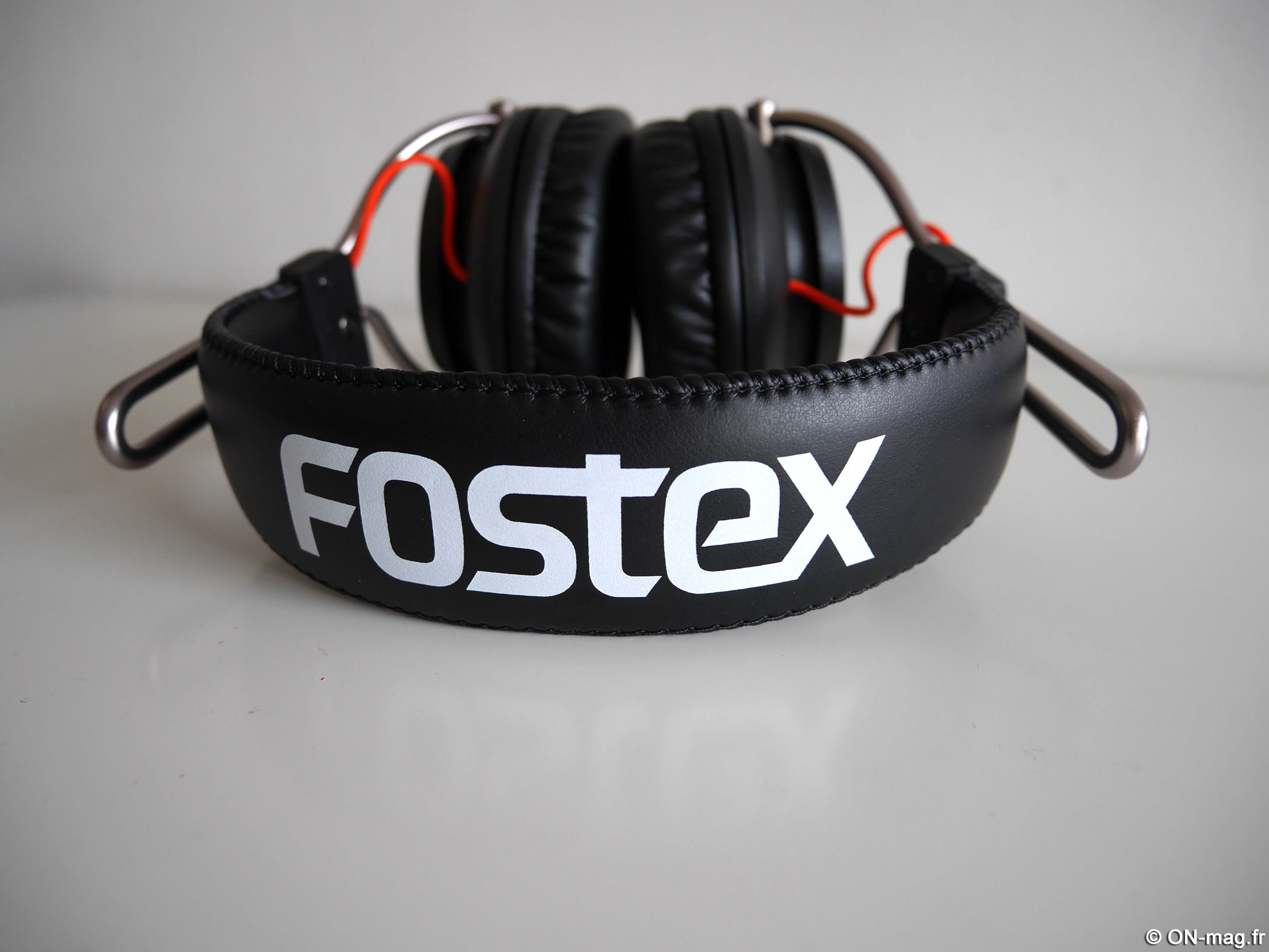

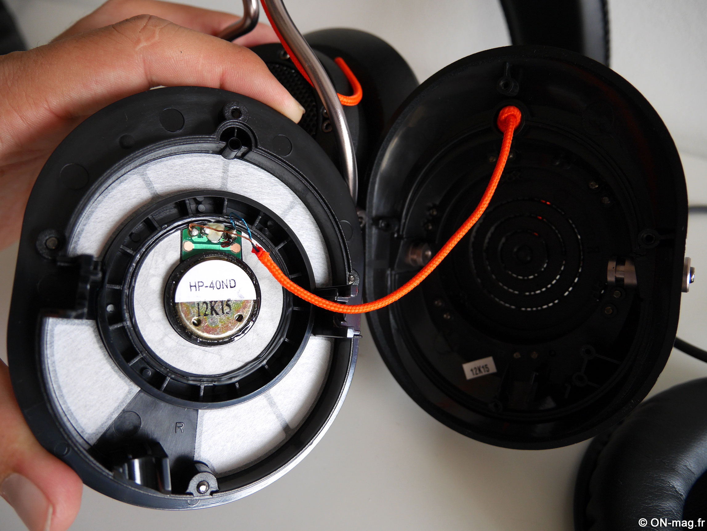

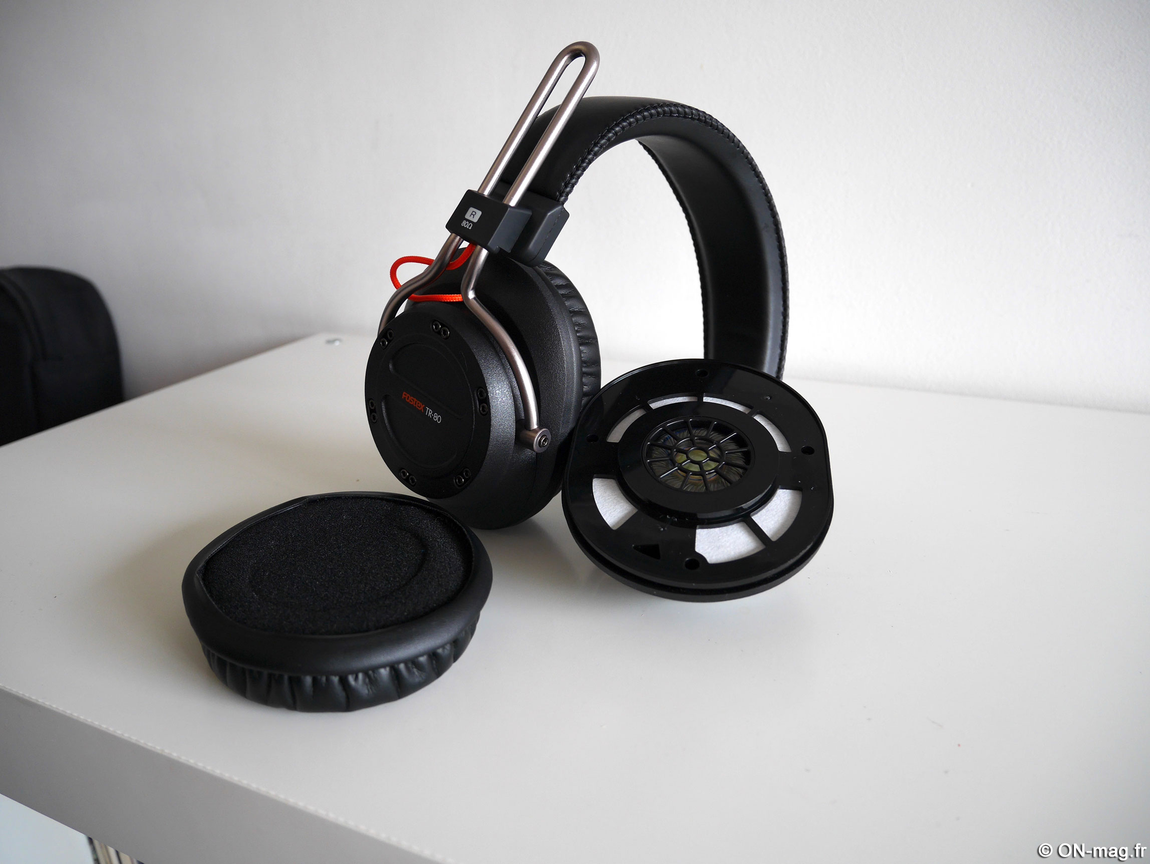

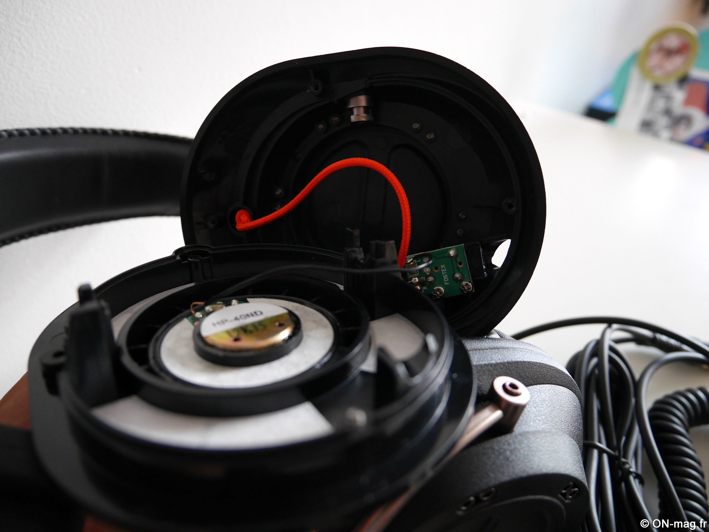

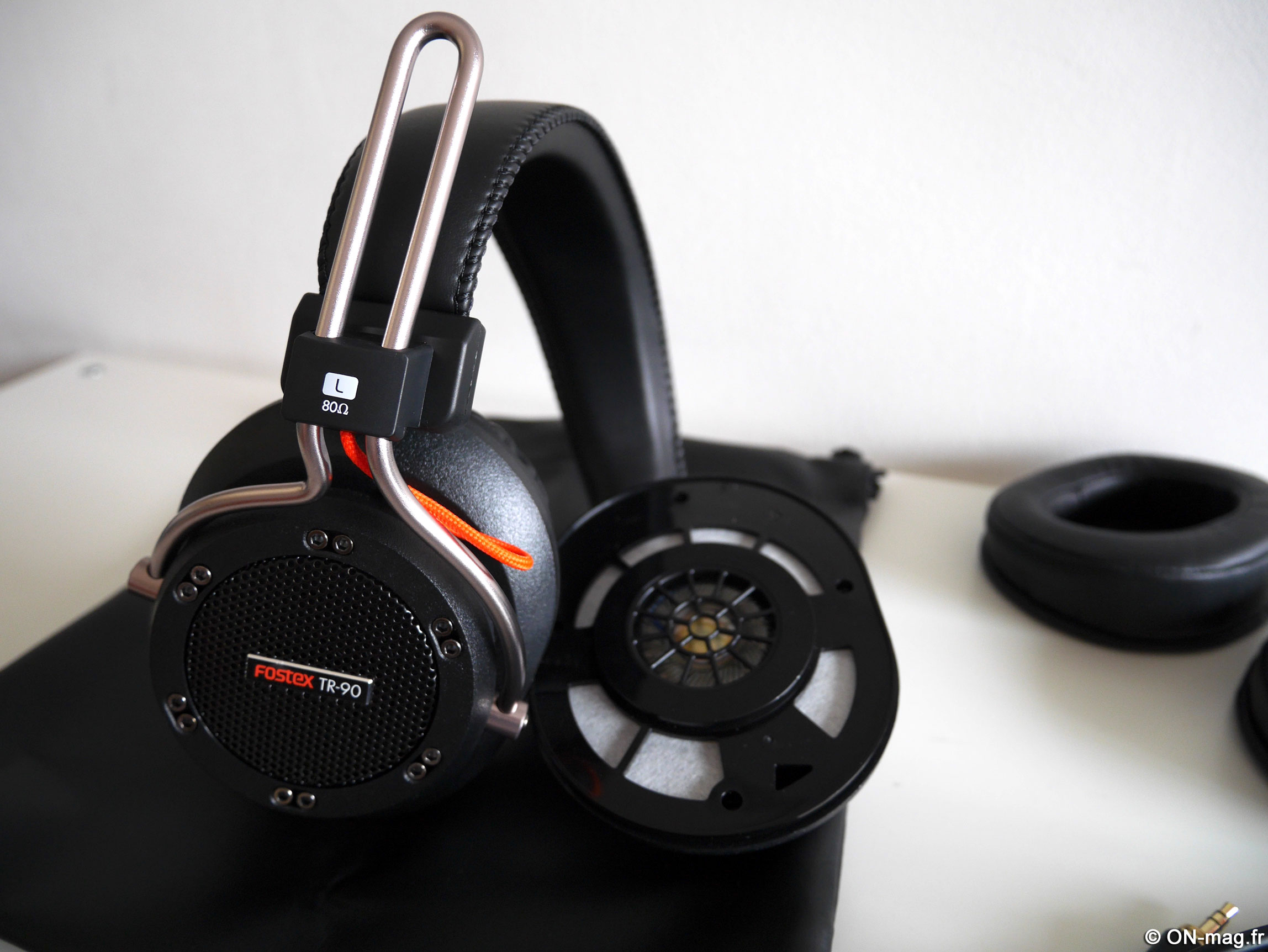

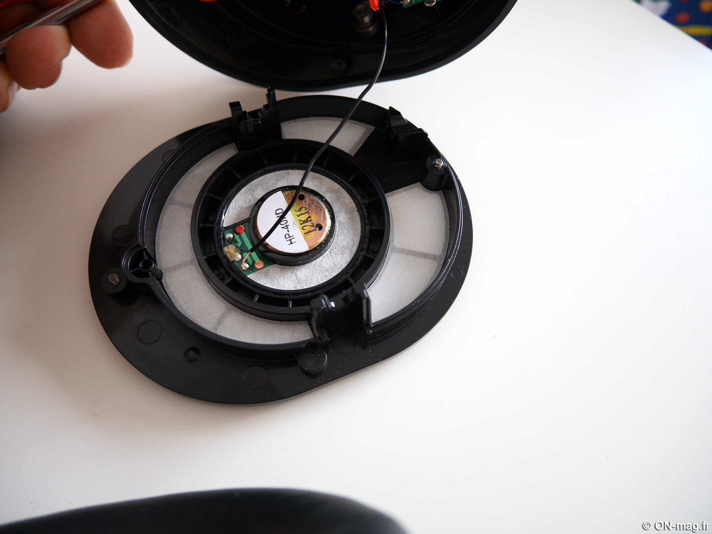

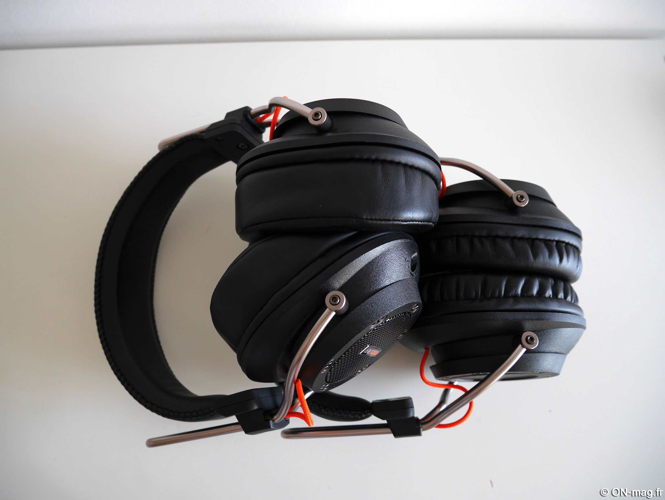

Hormis les glissières métalliques, la construction externe des deux casques est presque entièrement, et solidement, faite de plastique. L’arceau est épais, stable sur la tête, et bien complété en terme de confort par les coussinets en mousse recouverts de similicuir. Chaque casque est fourni avec une seconde paire de coussinets, asymétriques et plus épais qui conviennent, mieux que leurs homologues plats, à de longues heures d’écoute. On leur reprochera tout de même d’être un peu difficiles à changer, et il faudra bien faire attention à les placer dans le bon sens, puisque leur épaisseur doit être beaucoup plus importante à l’arrière des oreilles. Les oreillettes sont en trois parties. Leur châssis, relié à l’arceau, est en solide polymère, et pivote sur 45° pour s’adapter à la forme du crâne. Le baffle, lui, est vissé sur le côté interne, et porte le haut-parleur propriétaire de 40 mm que Fostex a mis au point pour cette série. Ce transducteur permet de couvrir une plage de fréquence allant de 5 Hz à 35 kHz. Il est doté d’une bobine mobile de petite taille soit 16 mm, et d’une membrane nervurée en son pourtour. La troisième partie de l’oreillette en est le bouclier arrière, qui est vissé par six paires de vis et de boulons. Ce bouclier diffère selon les modèles de la série. Pour le TR80, il est entièrement fait du même polymère que le châssis, et est entièrement fermé. Pour le TR90, il est habillé d’une grille métallique percée de petits trous, qui recouvre la coque, elle aussi percée mais suivant trois cercles concentriques en pointillés. Il existe aussi un modèle TR70 encore plus "ouvert", qui n’est pas testé ici mais pour lequel on peut supposer la même qualité de construction. L’assemblage vissé est solide, propre, sans fioriture ni bavure, et surtout fonctionnel.
Fostex TR90 inside
