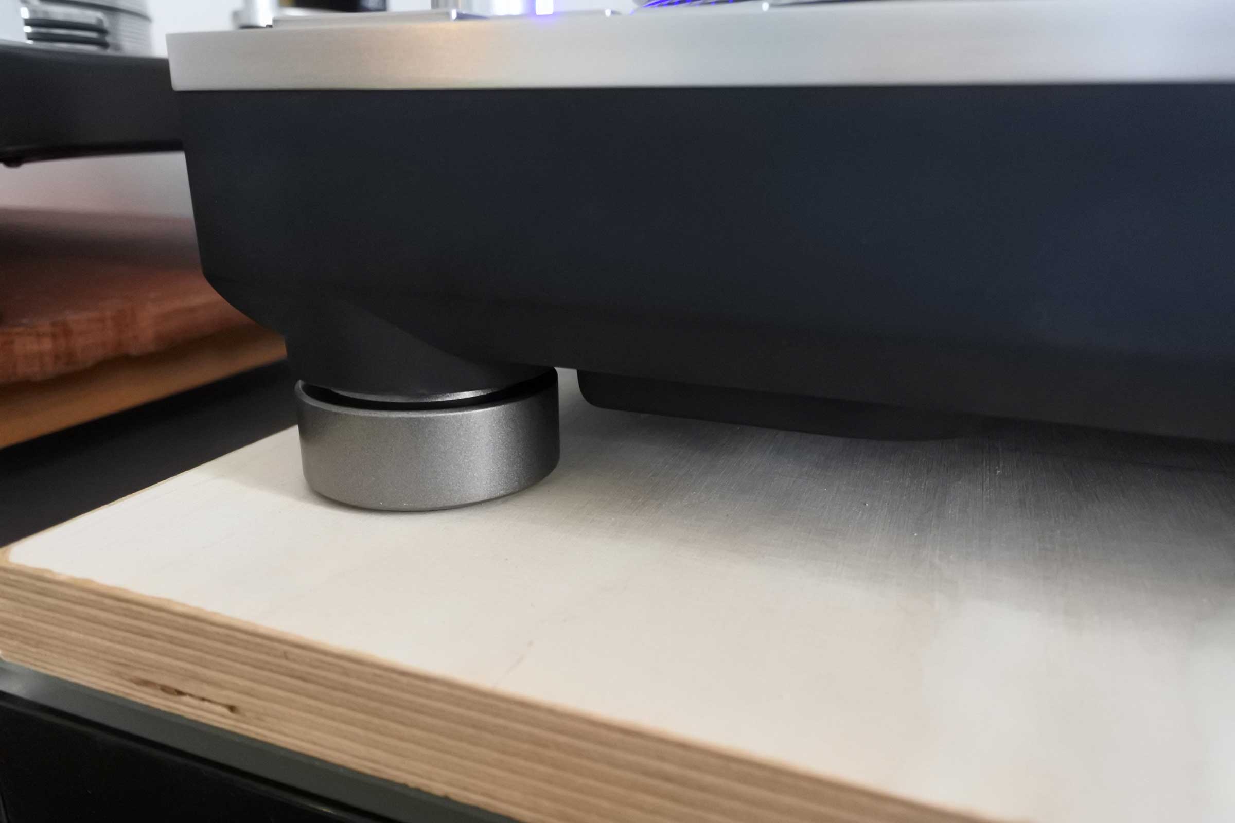

Le modèle présenté dans ce guide est une édition limitée d’où le suffixe GAE (1200 exemplaires pour fêter le 50ième anniversaire de la marque vendus en….3 minutes parait-il !), celui qui sera destiné au grand public présentera, en dehors de son prix plus bas (3500 € à la place des 3990 €), quelques différences : gel amortissement des pieds différent, pas de plaque commémorative, matériaux constituant le bras de lecture.

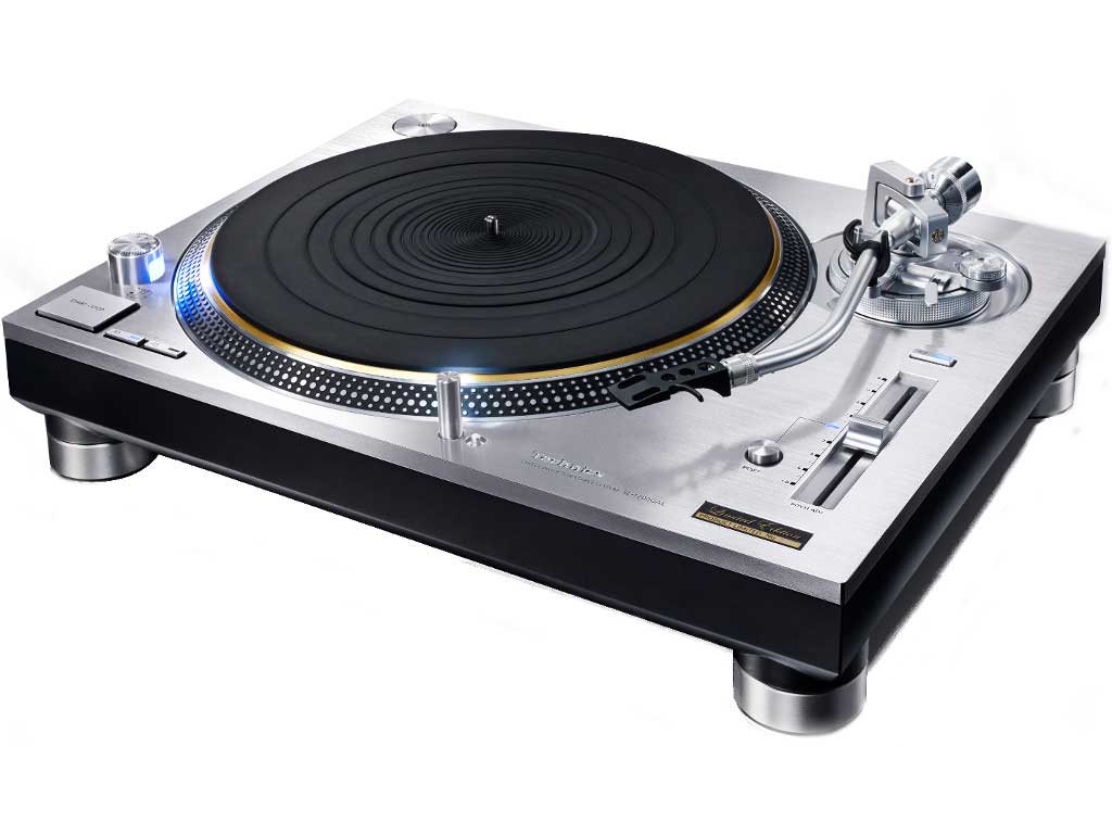

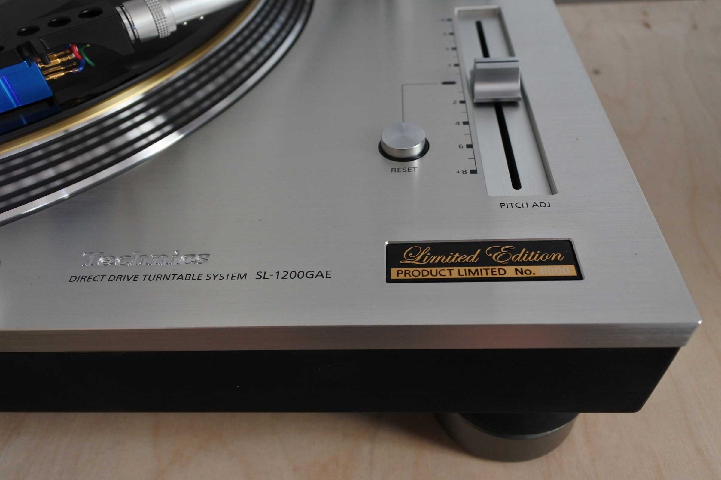

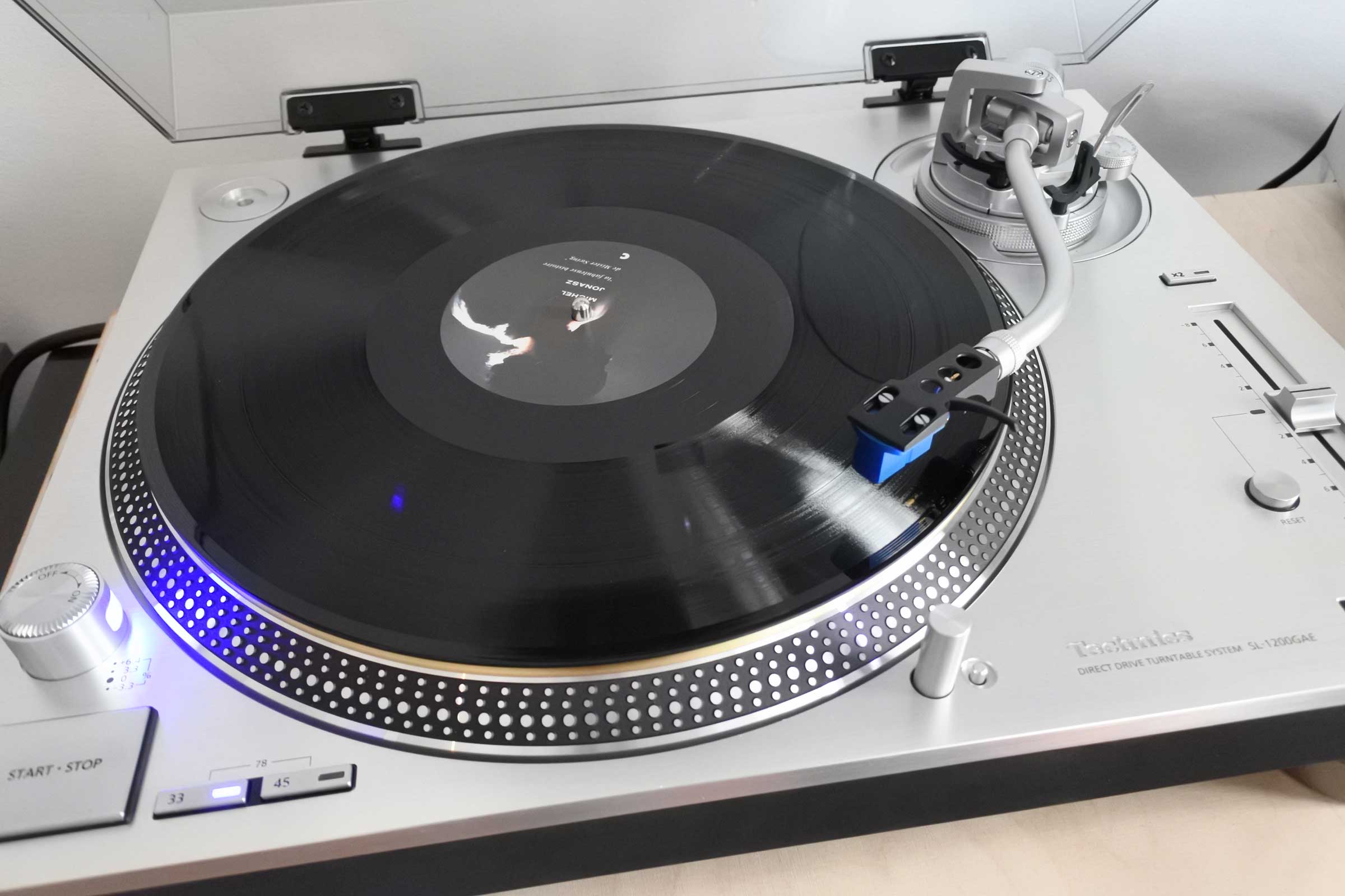

Une fois sortie de son emballage, la similitude avec toutes les SL-1200 est frappante. Il s’agit bien, apparemment de la même platine avec une disposition similaire des divers atouts qui en font sa particularité. Nous retrouvons le même design intemporel avec l’implantation au millimètre près du curseur du pitch (contrôle de la vitesse), du bouton général de marche/arrêt avec stroboscope intégré, de l’interrupteur du lancement du plateau, des deux petits boutons autorisant les 3 vitesses (33, 45 et 78trm) et pour finir une petite lampe d’éclairage qui peut émerger du socle ou pas. La finition des différentes pièces et de l'ensemble est irréprochable, une fabrication industrielle et soignée ne fait aucun doute. Voyons maintenant tout ce qui marque un changement par rapport aux anciens modèles et qui signera le succès de cette renaissance.

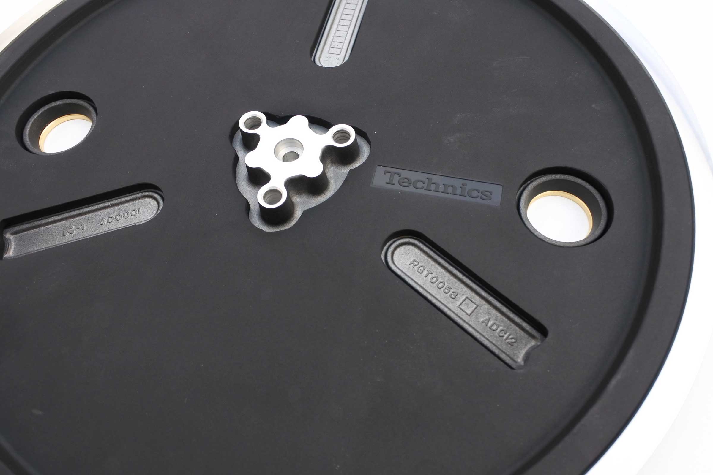

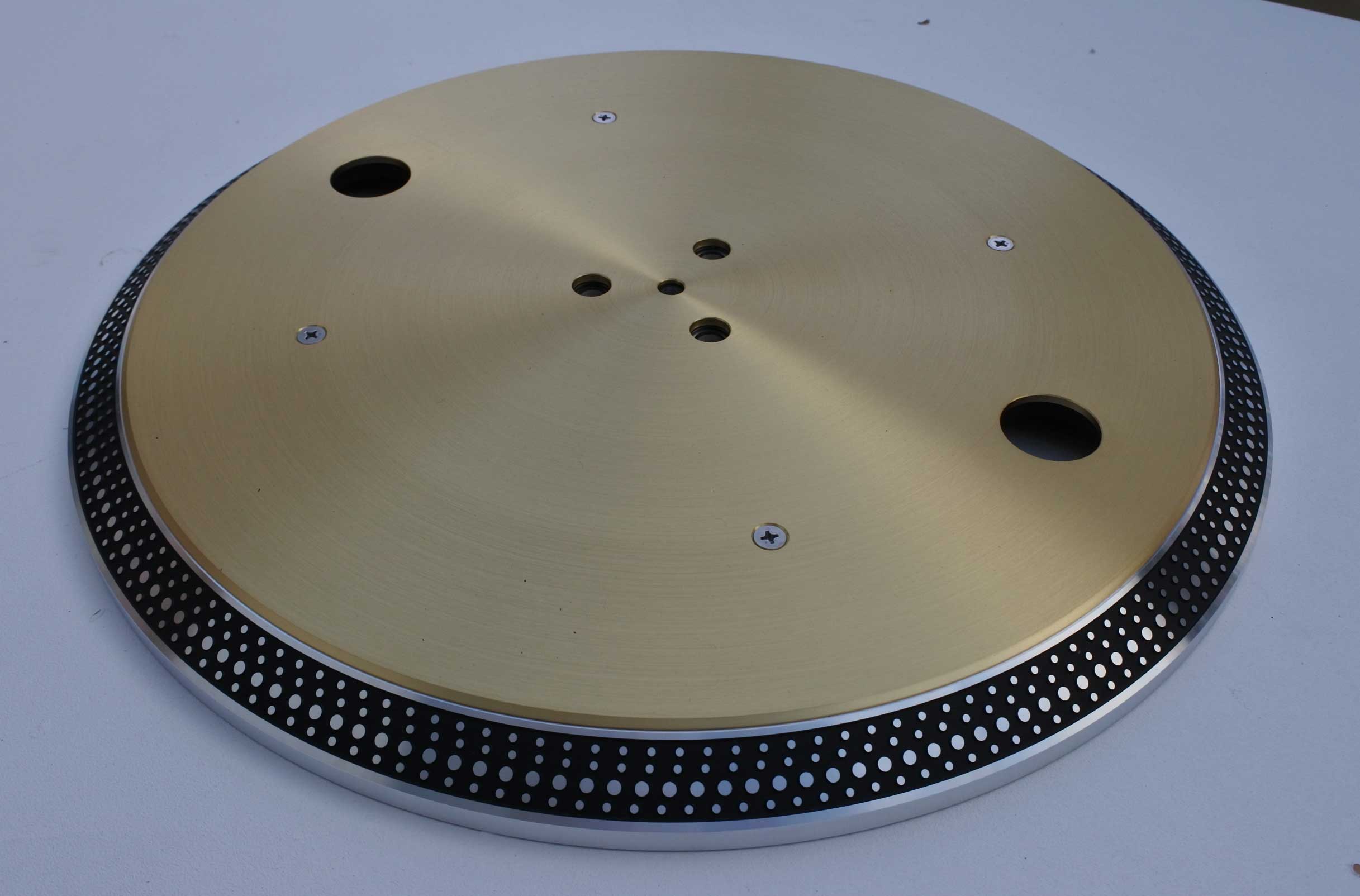

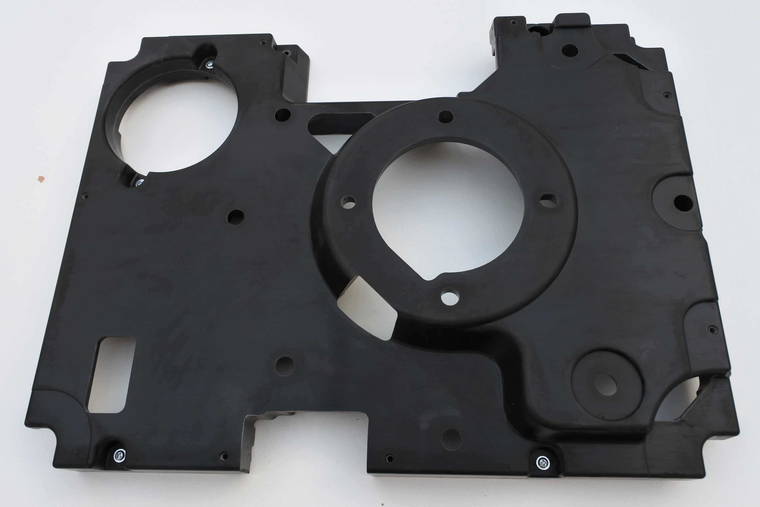

Tout d’abord, le plateau. C’est une pièce de 3.5 kg moulée sous pression en laiton et en aluminium épais. Quelque peu évidé, il accueille sur la face arrière un amortissant en caoutchouc recouvrant la quasi-totalité de sa surface. Le socle de la platine, et contrairement à la MK6 qui n’en comptait que 3, est constitué de 4 couches. Il combine un panneau supérieur de 10 mm d’épaisseur en aluminium brossé, auquel est ajouté une structure en aluminium injecté, puis une couche en BMC (Bulk Molding Compound), une résine polyester renforcée par des fibres de verre coupées, le dessous de ce socle étant totalement recouvert par un caoutchouc haute densité (voir photo). Cette structure sandwich explique l’augmentation du poids de cette SL-1200GAE nouvelle génération par rapport aux modèles plus anciens d’ailleurs. De plus, le socle est également amorti par quatre pieds tout à fait spéciaux car utilisant un gel dit Alphagel. C’est une invention de la haute technologie japonaise, un matériau en gel et en silicone capable d’absorber de grands chocs. Créé pour les tremblements de terre, il trouve aujourd’hui bien d’autres utilisations face à son pouvoir d’amortissement hors norme. Réglages en hauteur, ils permettent également la bonne mise à niveau de la platine sur son support.

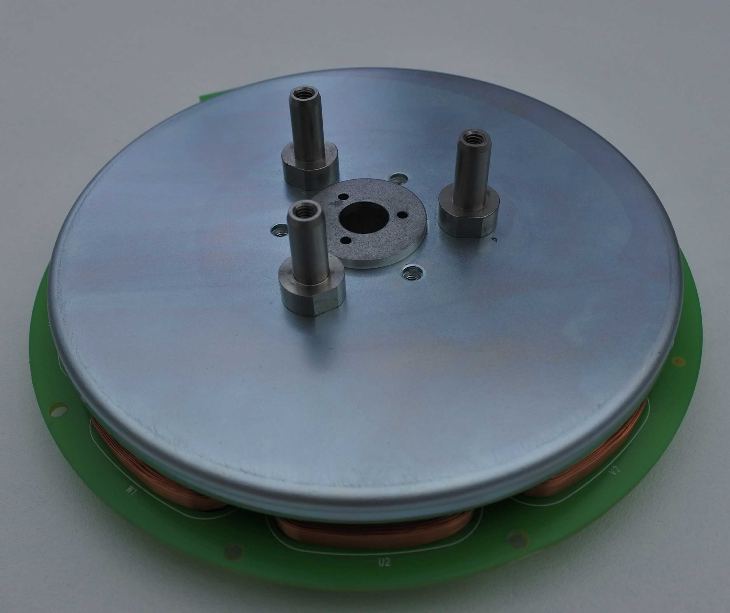

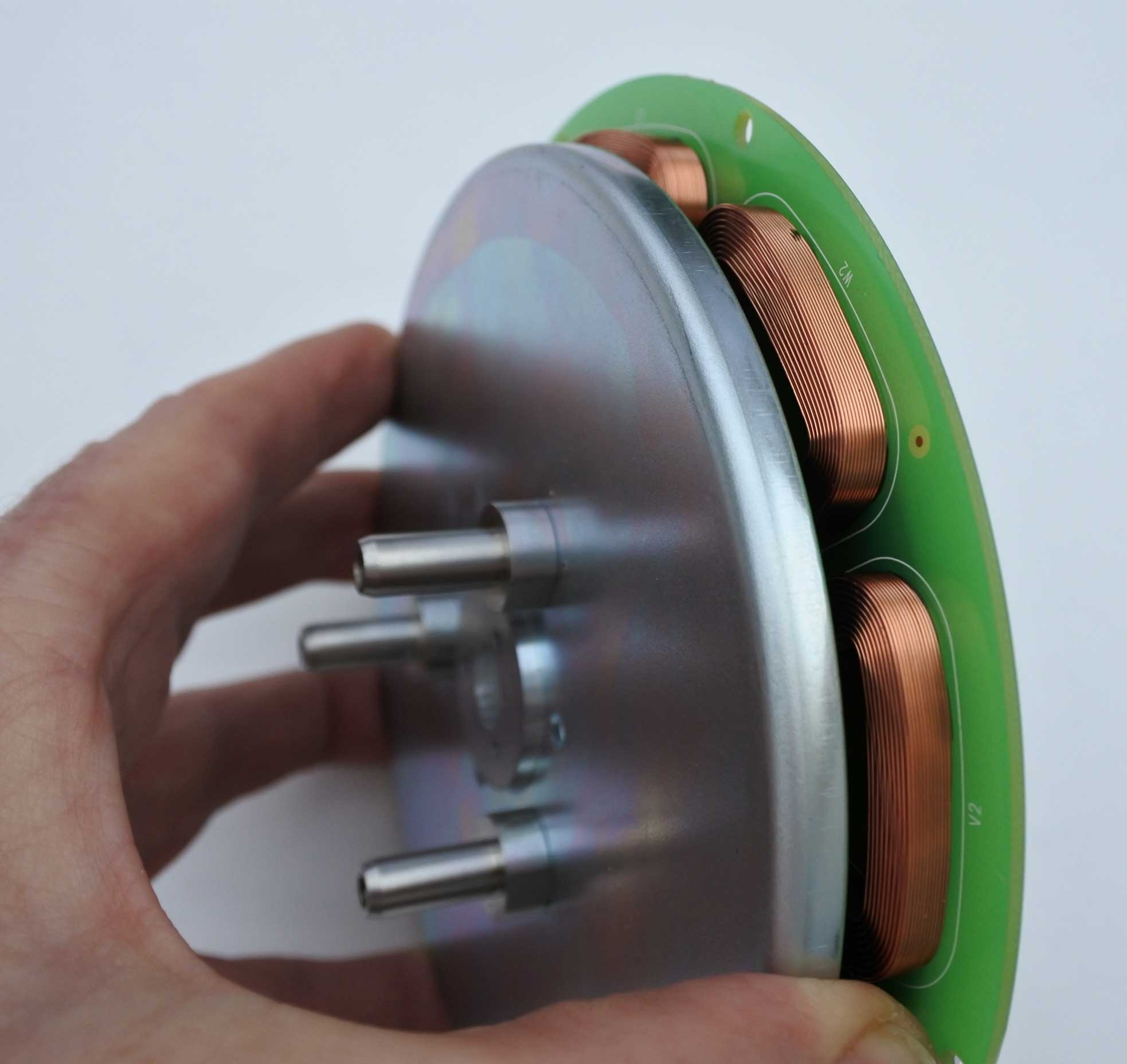

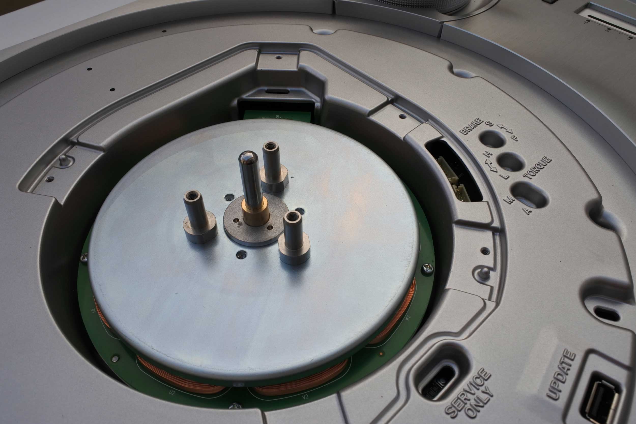

Mais c’est très certainement le système d’entrainement qui a le plus évolué. Effectivement, le gros reproche formulé par les audiophiles était qu’un moteur DC avec balais et un plateau de moyenne densité n’offrait pas la meilleure façon de lutter contre les vibrations de surface des disques (dans les anciennes SL-1200, c’est l’axe du plateau qui était l’axe du moteur). Une des raisons pour laquelle les audiophiles se sont tourné vers les platines à entrainement à courroie et plateau lourd, qu’elles fussent suspendues ou pas.
Un nouveau moteur Brushless
Tout à conscient de ce fait et souhaitant convaincre un public plus audiophile, Technics a donc conçu un tout nouveau moteur d’entrainement synchrone à aimants permanents, ce qui s’additionne aux efforts portés sur l’amortissement des autres parties de la SL-1200GAE. Il s’agit d’un modèle à entraînement direct bi-rotor dit Brushless bi-(sans balais) avec plusieurs aimants permanents offrant un rendement et une puissance massique plus élevés. C’est le type de moteur que l’on retrouve en robotique comme des disques durs par exemple. Il demande par contre une régulation accrue, des capteurs de très haute précision, guidés eux-mêmes par des micro-processeurs sont donc implantés dans ce système d’entrainement propriétaire.

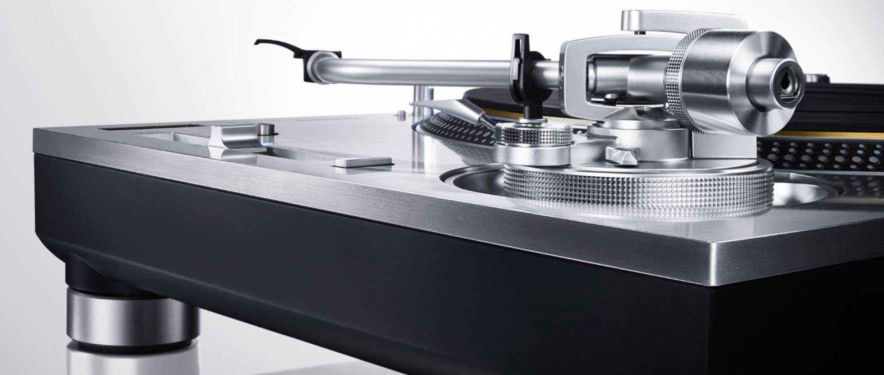

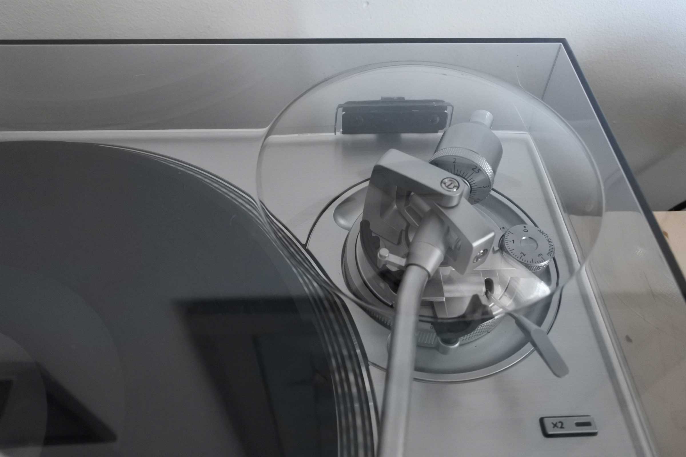

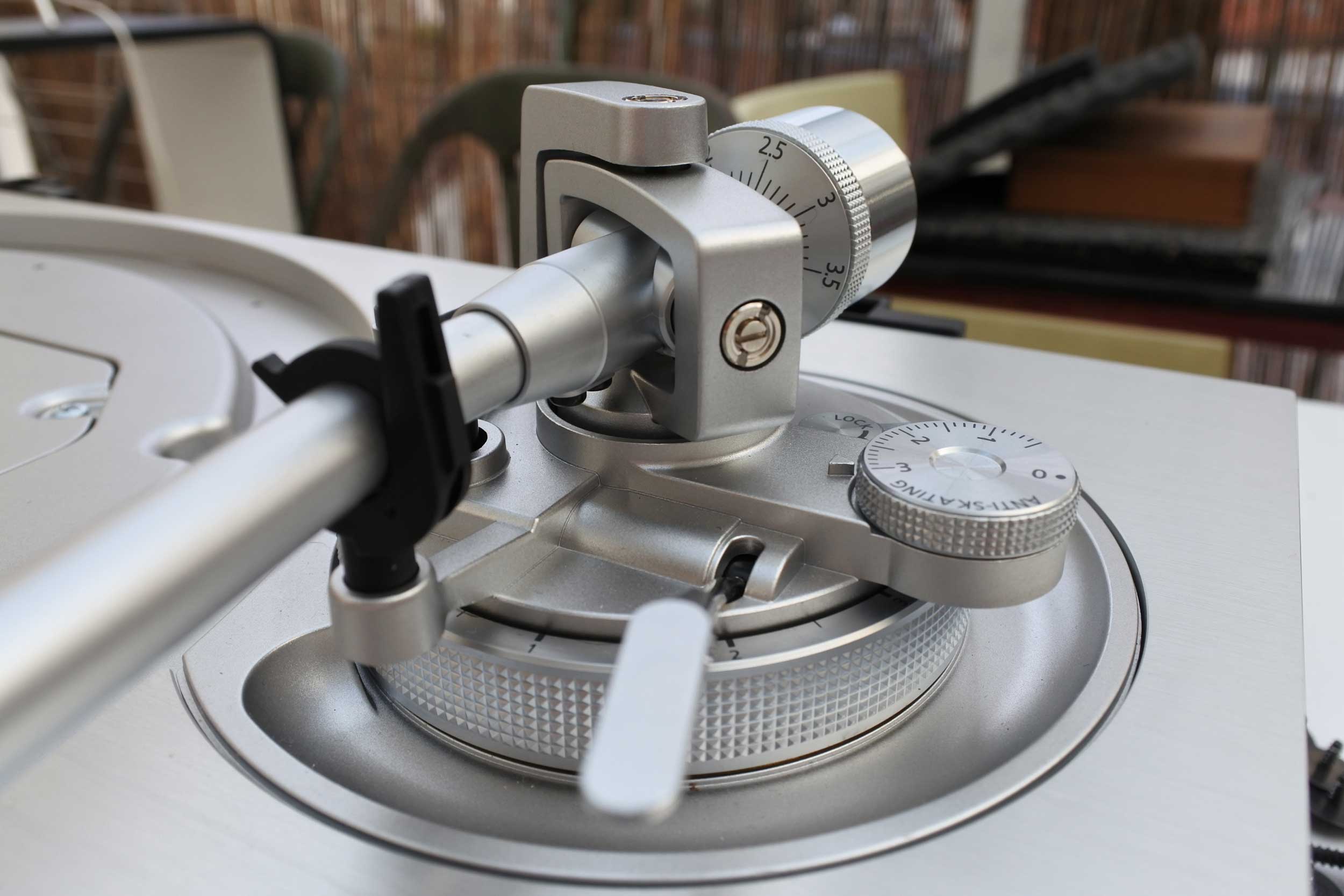

Le bras de lecture à symétrie en S de 230 mm de la SL-1200GAE a lui aussi été largement modifié. Il est réalisé en magnésium (pour la SL-1200GAE) étiré à froid dans le but d’améliorer sa rigidité et d’augmenter le contrôle des vibrations de la cellule. La très grande sensibilité du mouvement est atteinte grâce à une construction traditionnelle avec des cardans jouant sur l’axe de rotation horizontal et vertical et qui se rejoignent à un unique point central. Le bras qui sera utilisé sur le modèle SL-1200G sera, lui, en aluminium. Ce bras se termine par un porte-cellule fixable, un contre-poids additionnel est d’autre part fourni pour les cellules dont le poids dépasse les 10g.

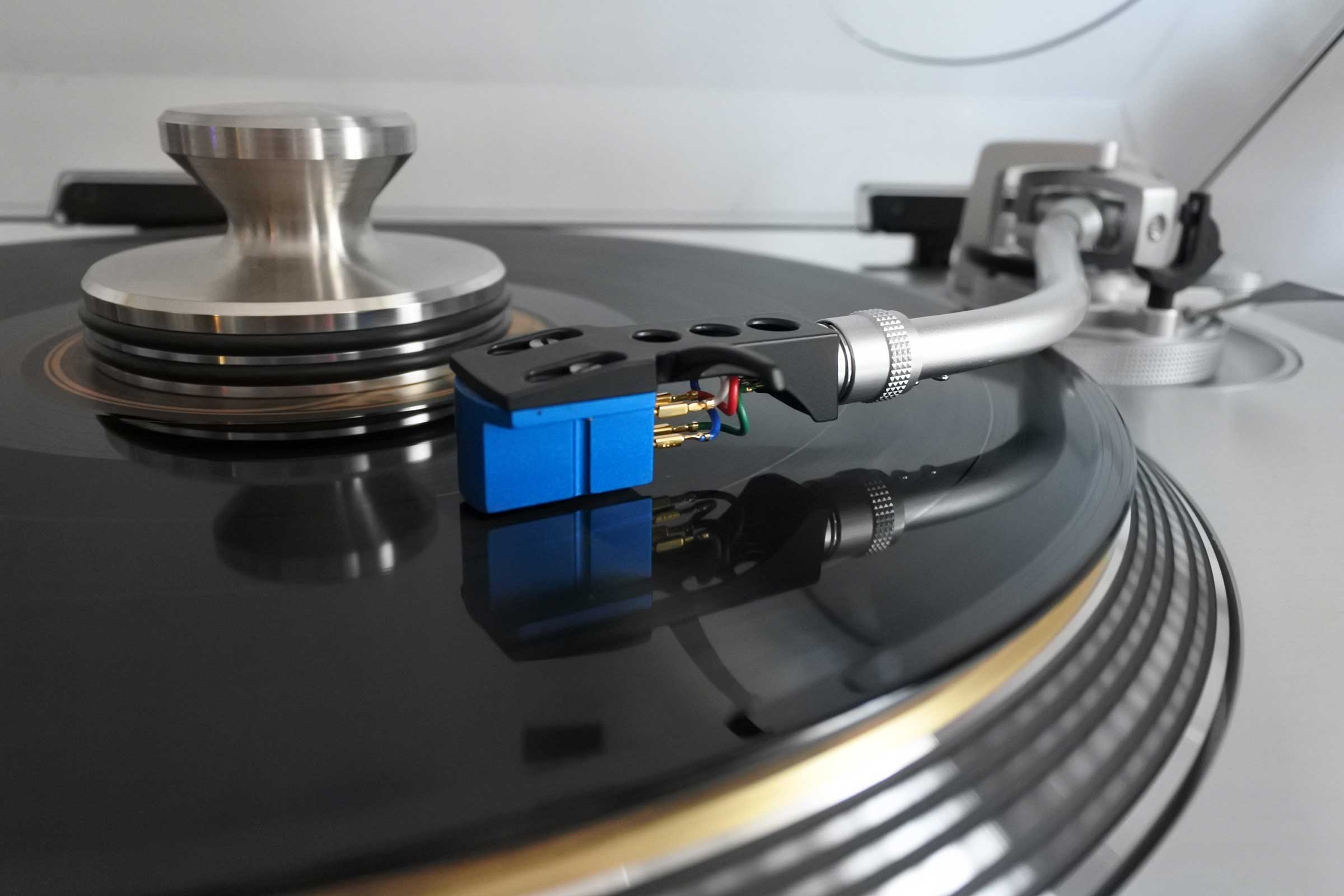

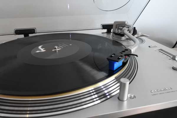

Cette platine a été installée sur un support en bouleau avec notre cellule lectrice notre Kiseki Blue N.S, une cellule MC très définie et détaillée sur le plan sonore. Malgré cela, et tout au début des écoutes, la SL-1200GAE s’est montrée quelque peu ronde, empâtée serait un meilleur terme comme si elle gommait certains détails des prises de son. Mais ce faisant elle délivrait en même temps une musicalité assez chatoyante, avec un équilibre tonal plutôt agréable et une belle ampleur. En bon audiophile cherchant toujours à optimiser tout ce qui passe entre nos mains, nous nous sommes laissé aller à en tirer plus de choses, pensant avec raison que cette platine ne se présentait pas sous son meilleur profil tel quel. Premièrement, nous l’avons branchée avec un câble secteur plus performant ; un modèle Alpha du constructeur français Esprit (190 €) : une première amélioration notable, puis nous nous sommes occupés du couvre-plateau.
Il faut bien avouer que nous n’avons jamais eu de bons résultats avec ceux qui sont réalisés en caoutchouc (surtout de cette épaisseur), des informations disparaissent aussitôt avec ce genre de matière. Nous avons essayé un modèle en résine dure de chez Fuck Firm et un second cette fois en liège. C’est avec ce dernier que nous avons continué nos écoutes sans oublier d’adjoindre un palet-presseur de qualité : un VPI HR-X (un Pro-Ject Clamp qui sera préférable car assez bas pour que le capot puisse se fermer). Ces manipulations sont aussi une façon de saluer les efforts de Technics pour cette platine, car en l’optimisant de la sorte, nous vîmes tout ce dont elle est capable. Cette démarche nous semblait comme avec tous appareils Hifi, tout à fait à propos. Même chose pour le câble de liaison, nous avons vite fait de mettre un modèle Red Dawn de chez Nordost en remplacement de celui qui est livré avec la platine.
