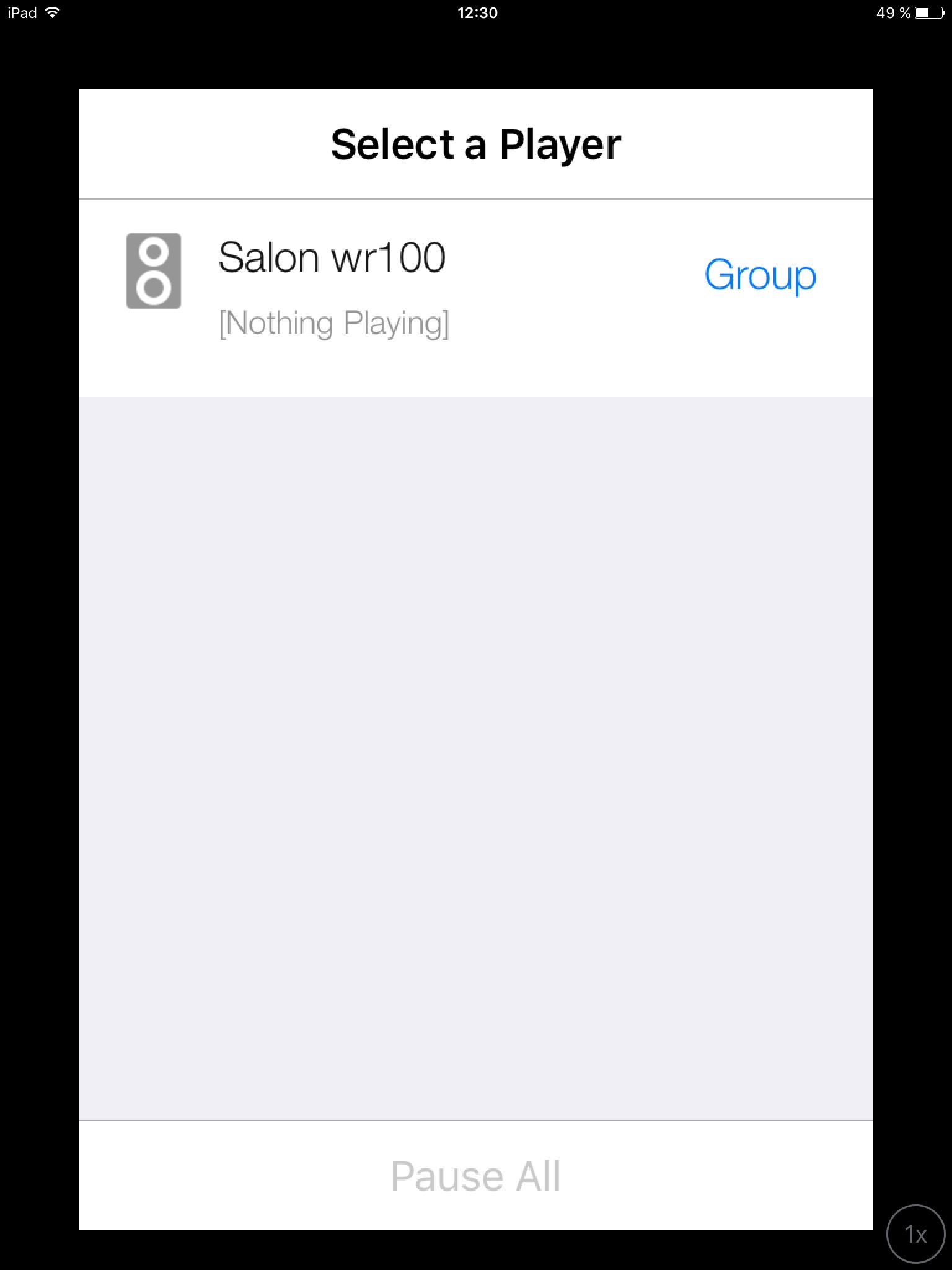

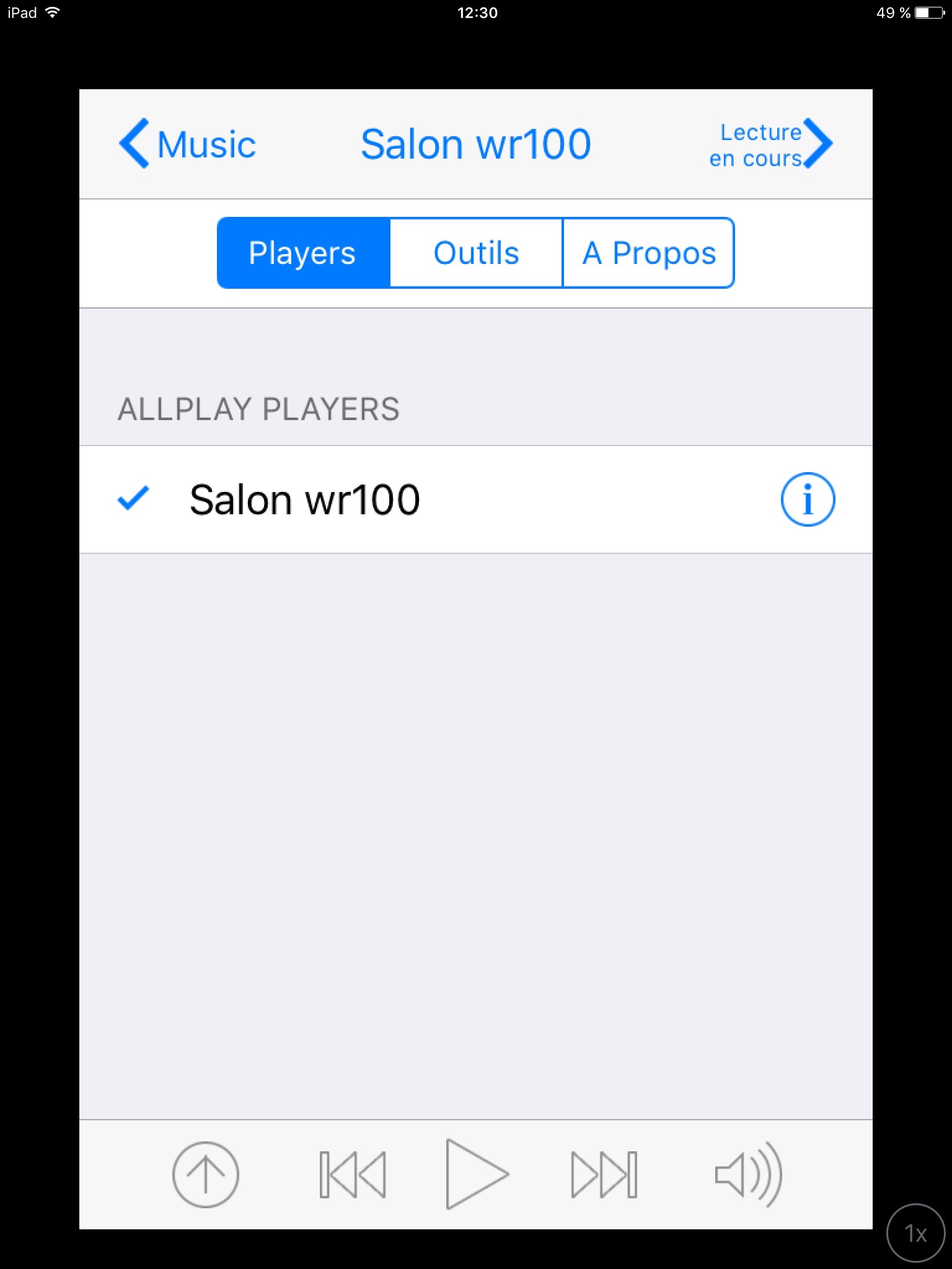

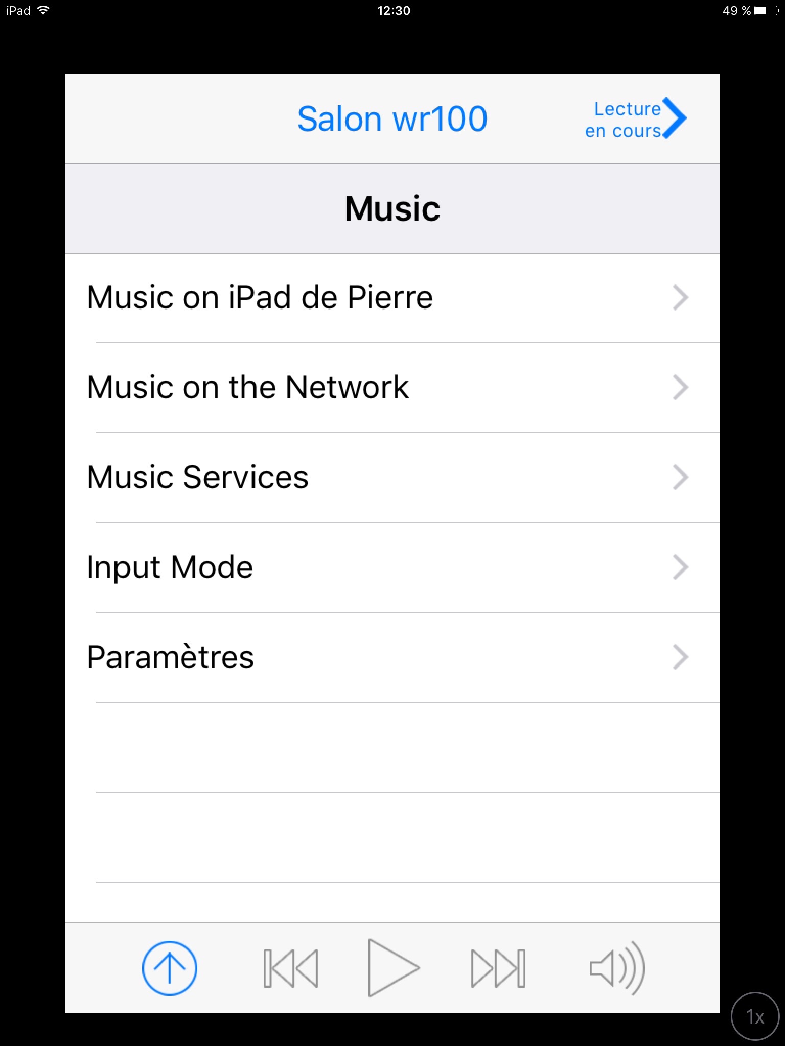

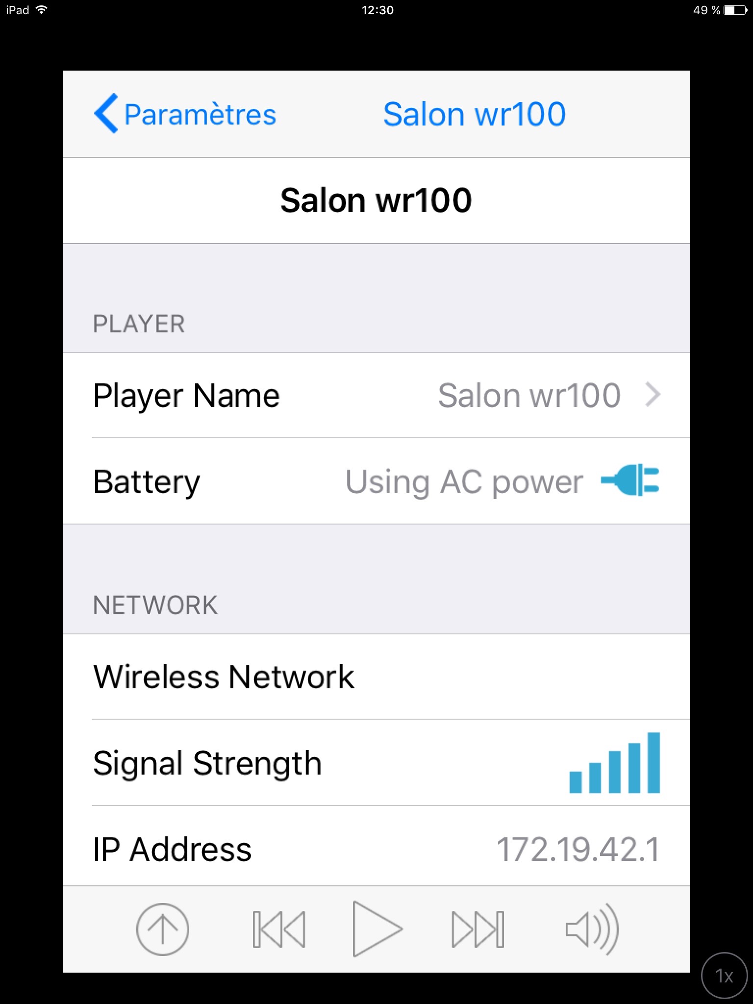

Le NuPrime WR-100 que nous avons reçu était un modèle de présérie, dans un boîtier à priori non définitif. Ce petit appareil se connecte au réseau en Ethernet ou Wi-Fi et peut recevoir une source analogique sur sa prise mini-jack. Il s'alimente et transmet le signal audio par le biais du port USB de l'IDA-8. Il utilise le système AllPlay que nous vous avons déjà présenté dans d'autres tests. Bien qu'il fonctionne en 24 bits/96 kHz, il permet la lecture de fichiers en plus haute résolution disponibles sur le réseau local en mode DLNA. Il est également Spotify Connect et donne accès à plusieurs services de musique en ligne dont les webradios.
Pour son pilotage, nous avons pu essayer l'appli NuPrime qui sera disponible sous smartphone ou tablette Android et iOS. Il s'agissait encore une fois d'une version non définitive, pour bêta-testeurs. Cependant, nous avons pu apprécier l'élégance de ses graphismes et son ergonomie bien pensée.
