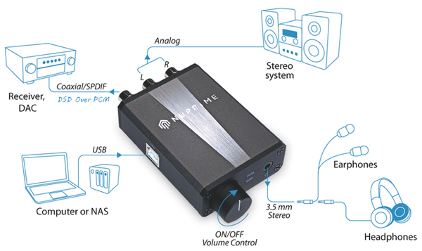

Le NuPrime uDSD reprend en partie le design de ses prédécesseurs de chez NuForce, avec un châssis constitué d’un profilé d’aluminium qui lui donne une apparence robuste, avec un poids et des dimensions assez discrètes. Le petit appareil tient dans la main ou dans la poche, et s’auto-alimente via le port USB (cette fois-ci positionné sur le côté et non plus à l’arrière comme sur les uDAC-2 et 3) à brancher sur ordinateur (ou appareil Android). Le bouton rotatif unique en façade sert à l’allumage et au contrôle du volume, et une toute petit Led (presque invisible) indique si le flux traité l’est en PCM ou en DSD.
La connectique est complète pour un appareil de cette taille, et a été pensée pour l’écoute au casque ou l’intégration à une installation stéréo existante. L’entrée USB, réalisé en composants discrets, reçoit les flux depuis un ordinateur en utilisant un mode de transfert asynchrone. En sortie, la prise coaxiale S/PDIF, dotée elle aussi d’un étage en composants discrets, transfère les flux jusqu’en 24 bits/192 kHz et DSD 64 vers autre DAC ou ampli ne disposant, par exemple, pas de port USB.
Un petit DAC USB bien conçu, compatible PC, Mac et Android
La sortie RCA niveau Ligne permet d’utiliser l’uDSD comme un simple DAC et de le raccorder à un pré-ampli ou un ampli-intégré. Les sorties Cinch RCA et S/PDIF sont plaquées or et s’alignent à l’arrière en donnant un aspect aussi sérieux qu’audiophile au petit appareil. Enfin, la section ampli-casque dispose d’une architecture symétrique, et permet de driver des casques haut-de-gamme et pros. Pour les casques les plus gourmands, il faudra bien pousser le volume, mais le NuPrime uDSD continuera de bien faire son travail.
