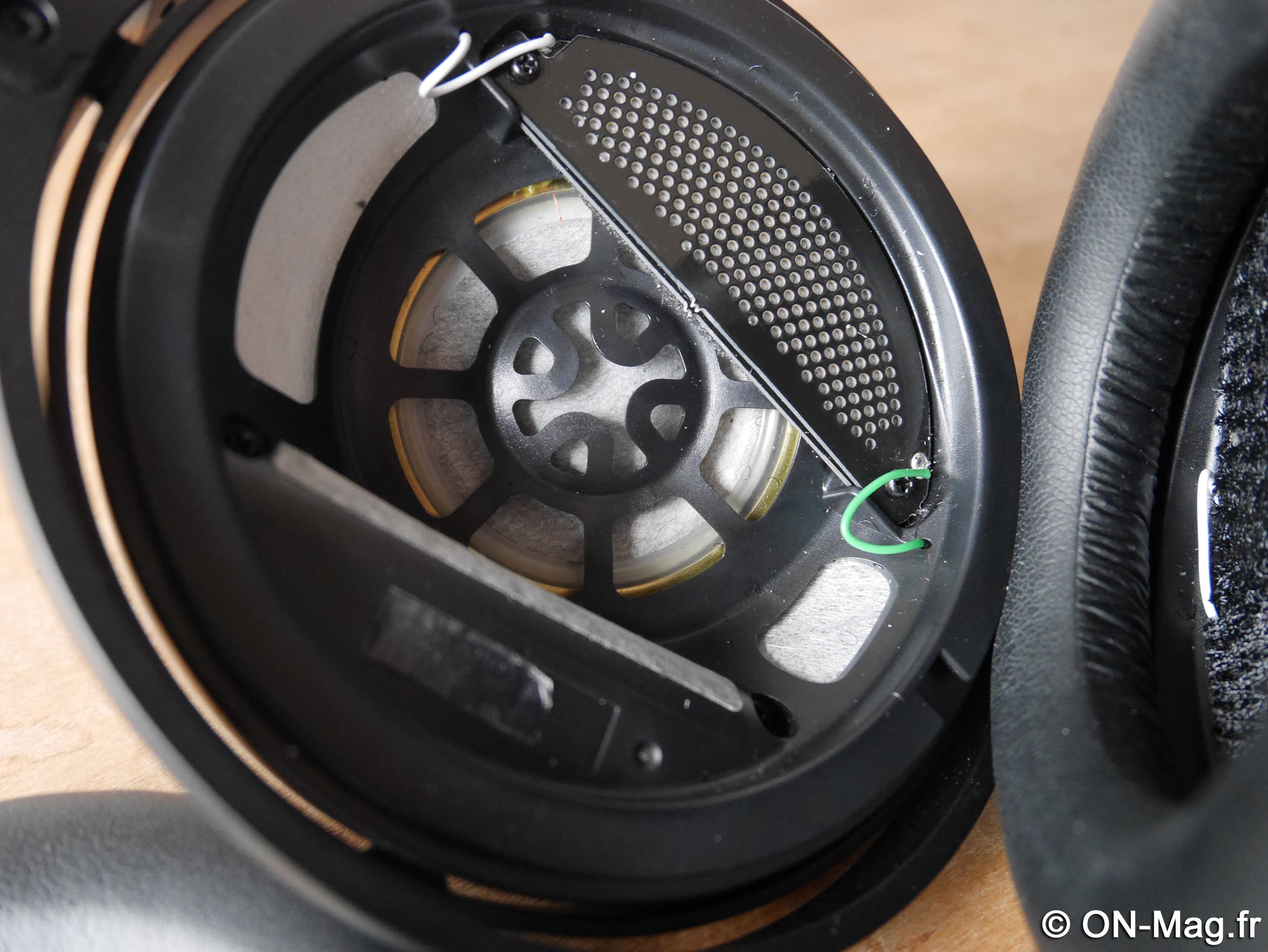

Baptisé SBESL (Self-Biased Electrostatic), cette technologie utilise un diaphragme de structure moléculaire particulière, non conducteur, mais chargé de façon permanente. De cette façon, ce diaphragme, ou plutôt ce film très fin, n'a pas besoin d'être soumis à une tension de polarisation élevée (fournie par un circuit d'alimentation extérieur relié au courant secteur) pour se mouvoir entre les deux grilles ou stators auxquels on applique le signal audio et ainsi produire du son.
Le procédé a pour l'instant ses limites. On imagine que son rendement n'est pas très élevé et EnigmAcoustics ne l'utilise que pour la reproduction de l'extrême aigu, au-dessus de 8 kHz. Cette technologie SBESL a assez naturellement donné naissance à un super-tweeter disponible seul, sous la référence Sopranino ou sur l'enceinte compacte Mythology, et à ce casque Dharma D1000.

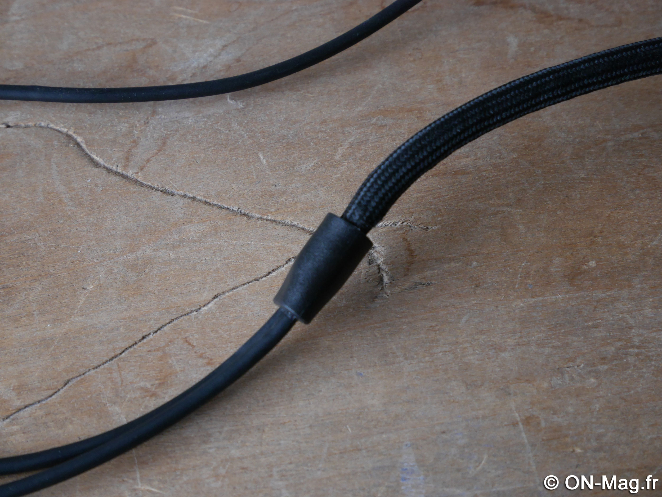

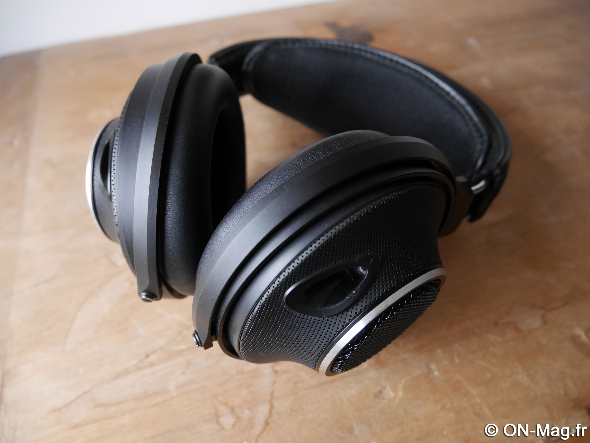

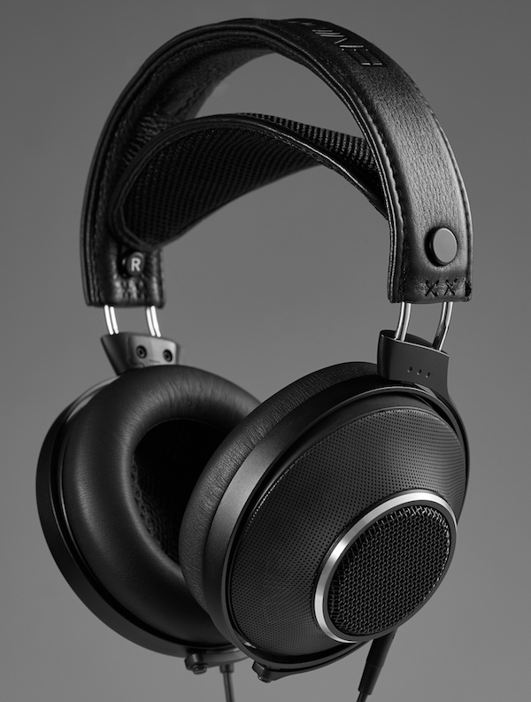

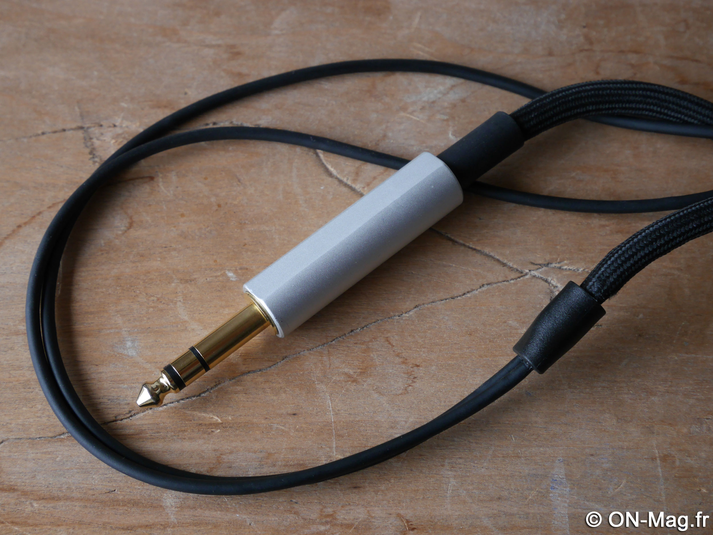

Le Dharma D1000, dont le nom évoquera à certains le fameux projet secret "Dharma" de la série "Lost", est d'une apparence beaucoup moins ésotérique qu'on aurait pu le craindre. Au contraire, sa réalisation semble immédiatement fort sérieuse et robuste. Elle n'a pas le luxe de certains modèles concurrents, et sa finition est un peu basique, mais en dehors du gros câble amovible un peu fragile, elle respire le sérieux et la robustesse.

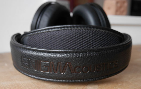

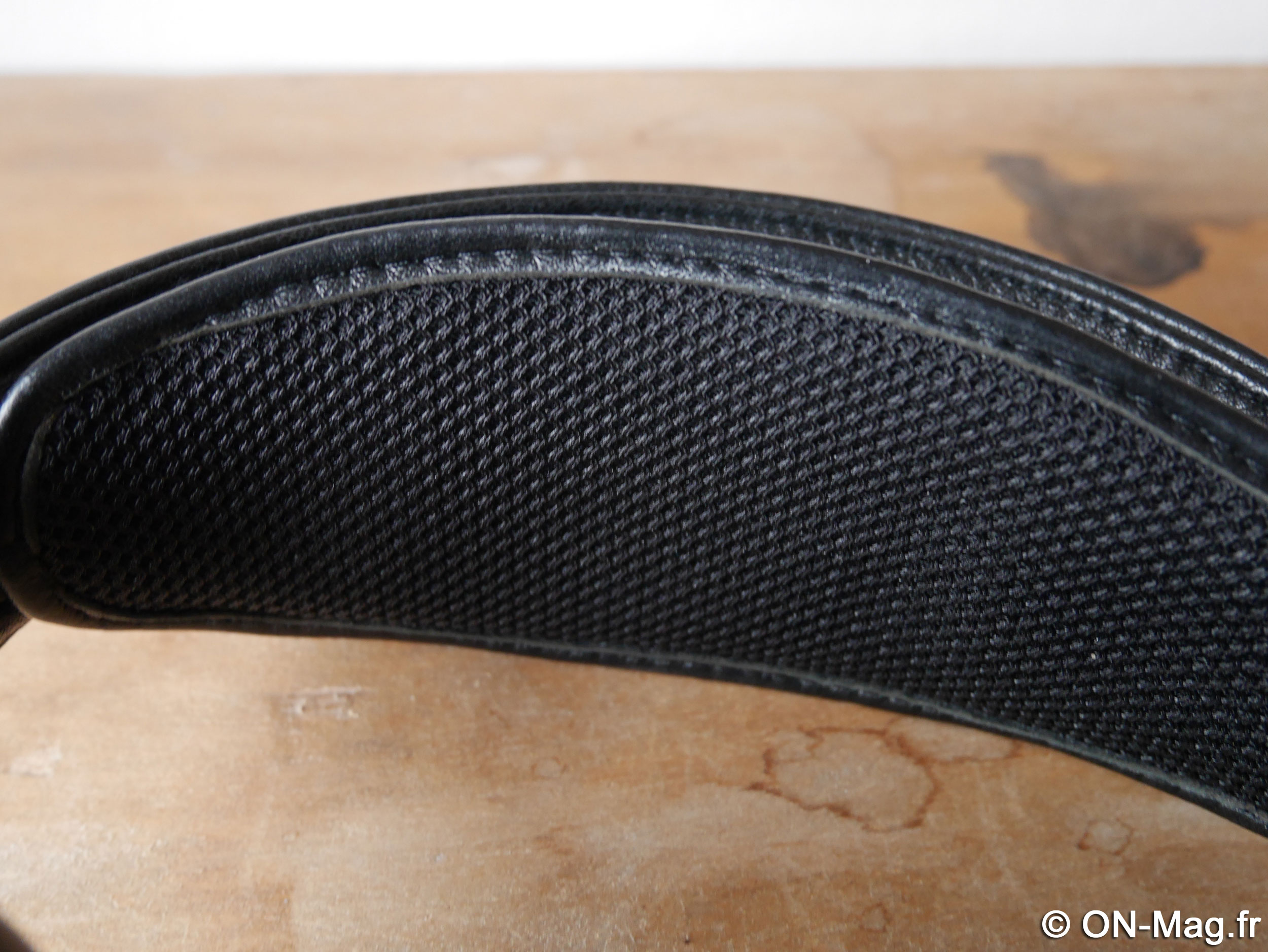

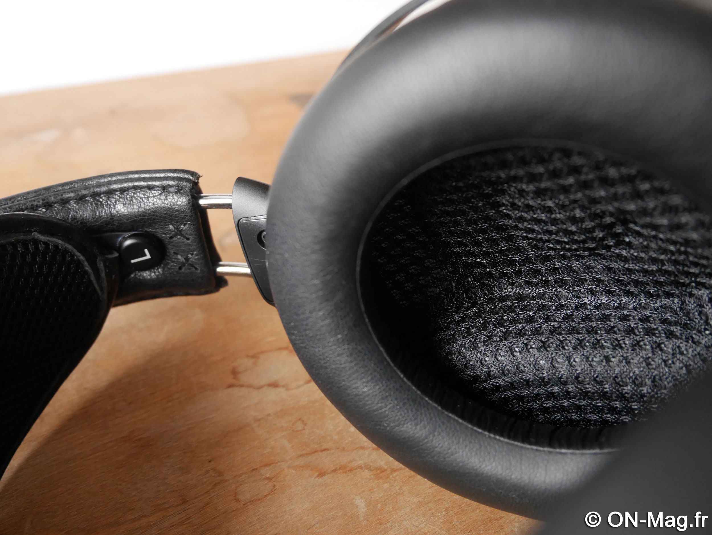

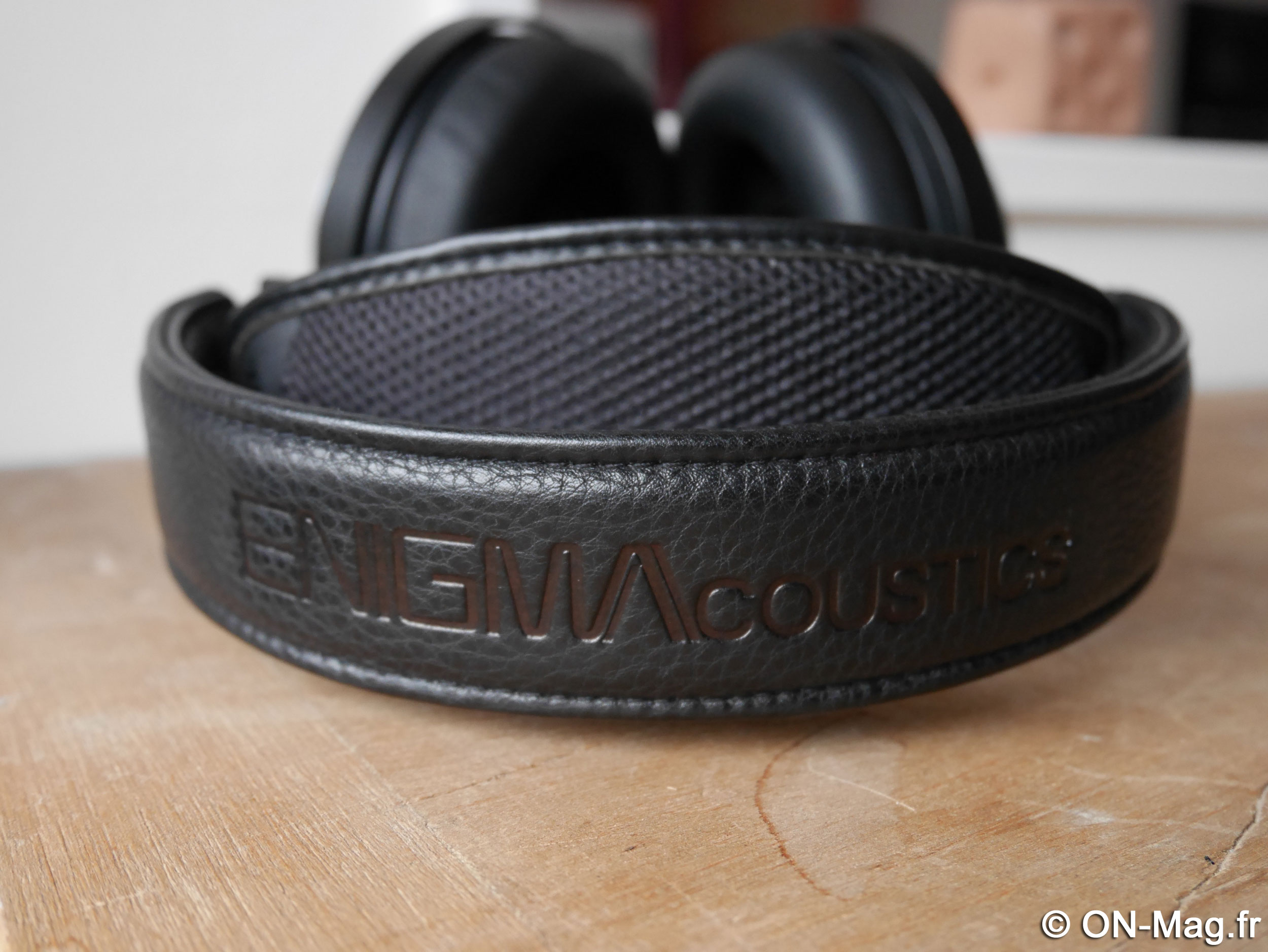

L'arceau, gainé d'un cuir épais, est composé de deux solides tiges métalliques. Un bandeau appui-tête extensible permet un ajustement automatique de la hauteur. Toutes les pièces des coques et des charnières sont en aluminium usiné. L'ensemble pèse 450 g, ce qui est encore raisonnable et tient bien sur la tête avec un bon niveau de confort.

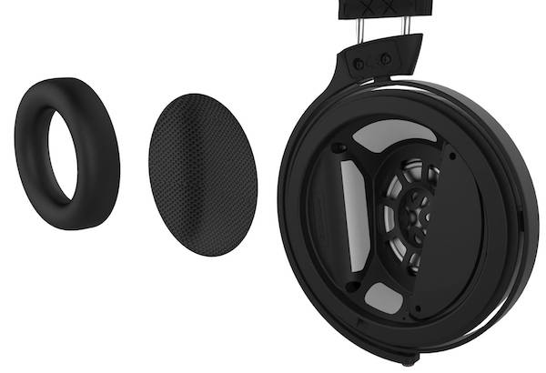

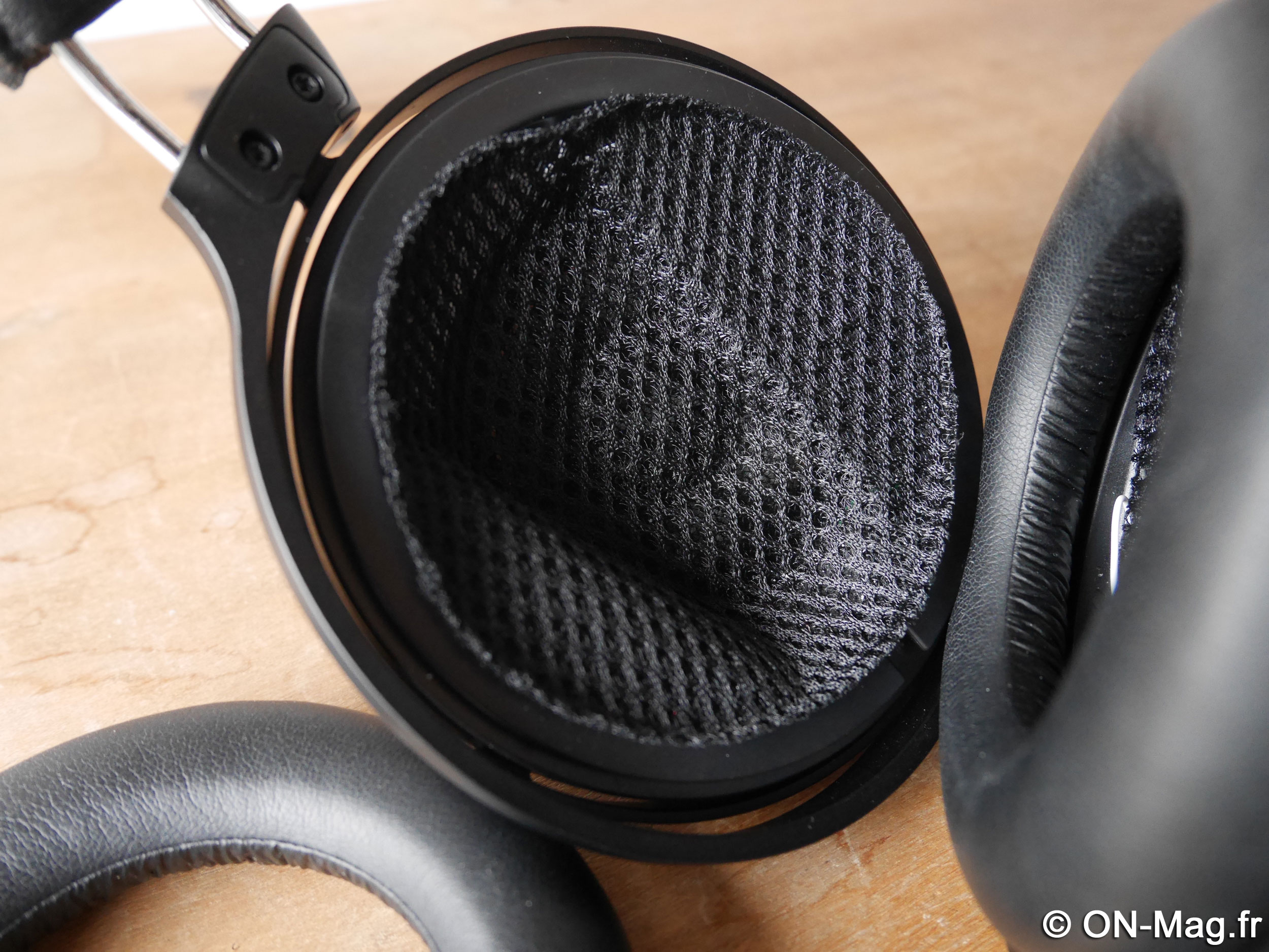

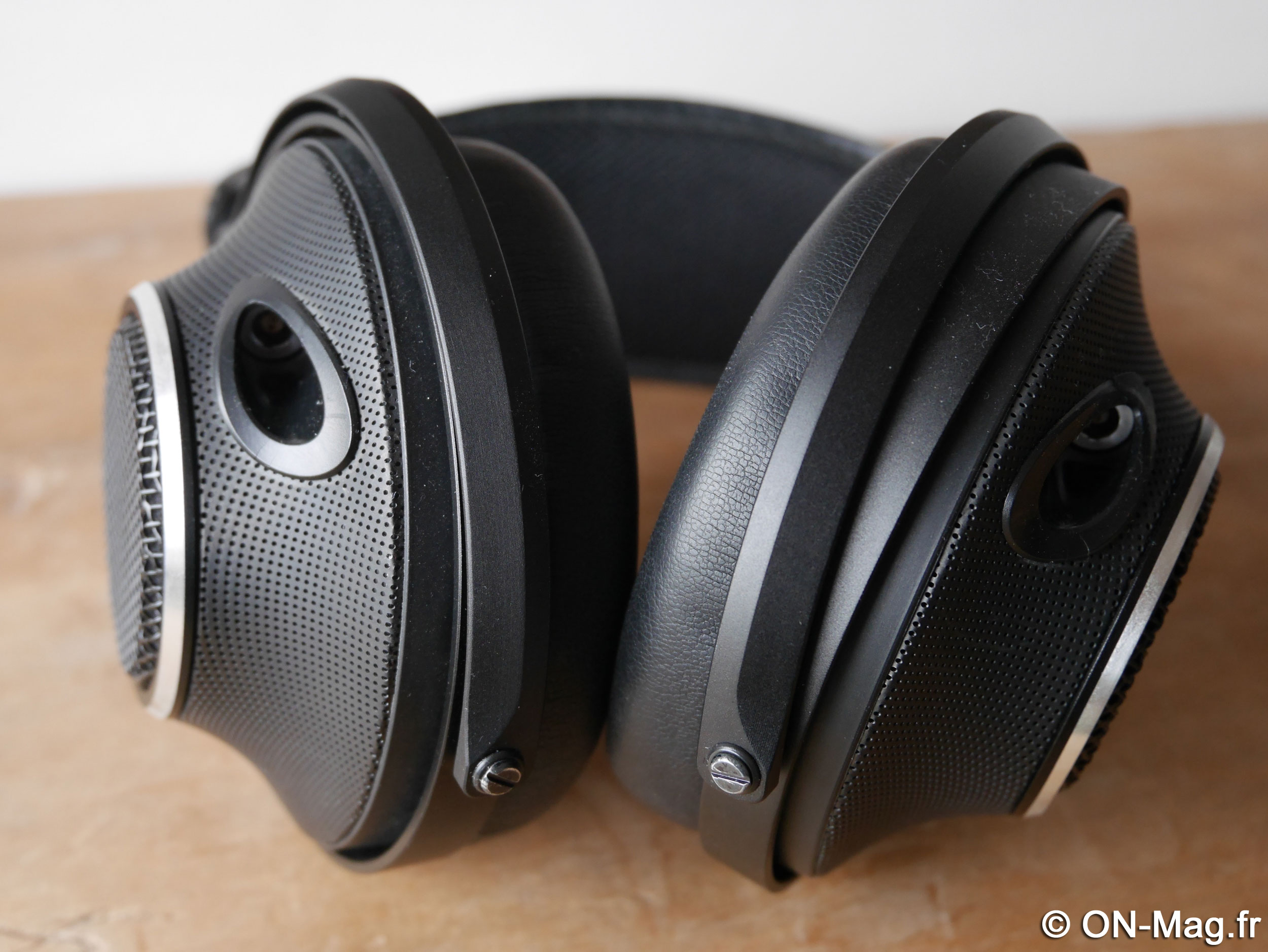

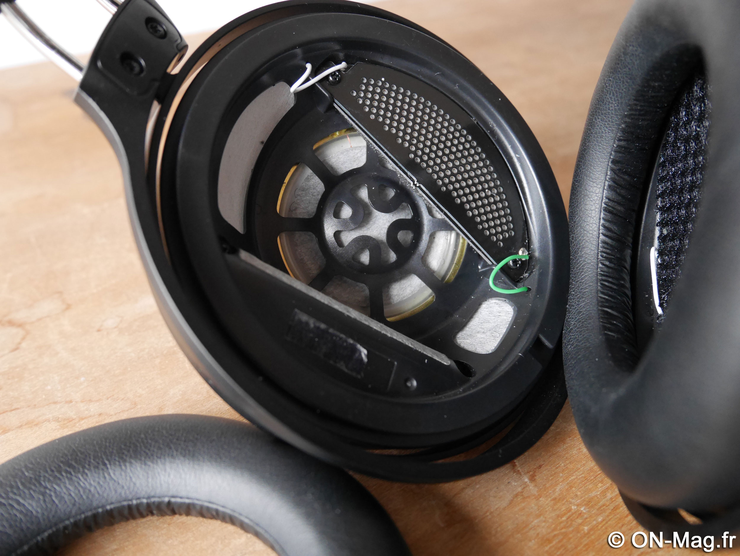

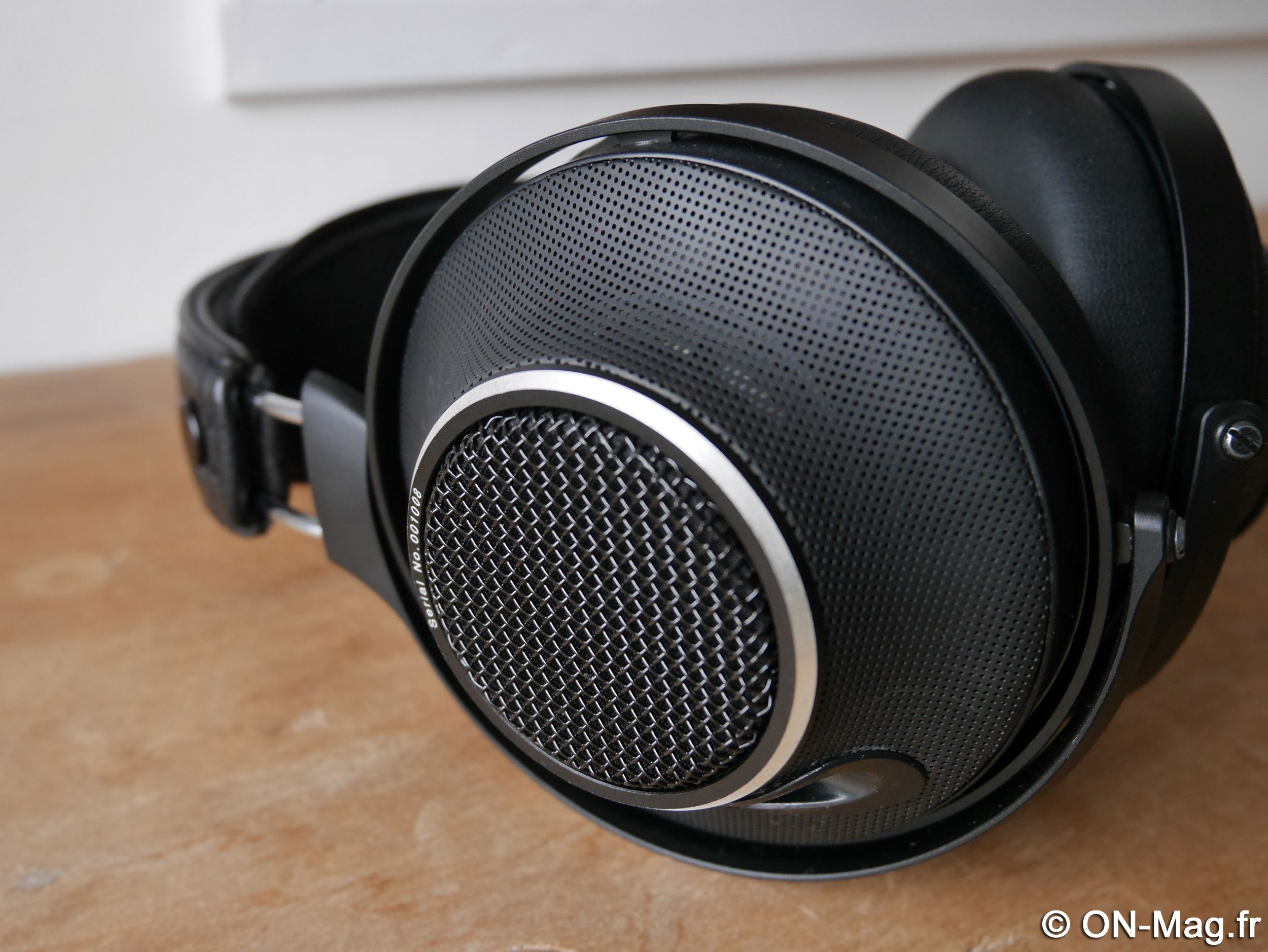

À l'intérieur de chaque oreillette, largement ouverte grâce à une coque métallique micro-perforée, se trouve un transducteur électrodynamique de 50 mm à membrane en papier Washi, en fibre de mûrier japonais. Incliné de façon à donner l'impression que le son vient de l'avant il est complété, sur son bord, frontal d'un de ces fameux panneaux SBESL, propres à EnigmAcoustics. Ce panneau en demi-lune mesure environ 6,5 cm de long pour 2,5 cm de large.
