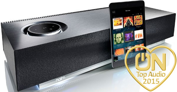

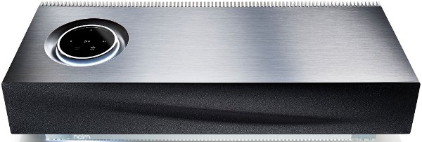

Un coffret semi-souple aux caractéristiques mécaniques ultra-optimisées

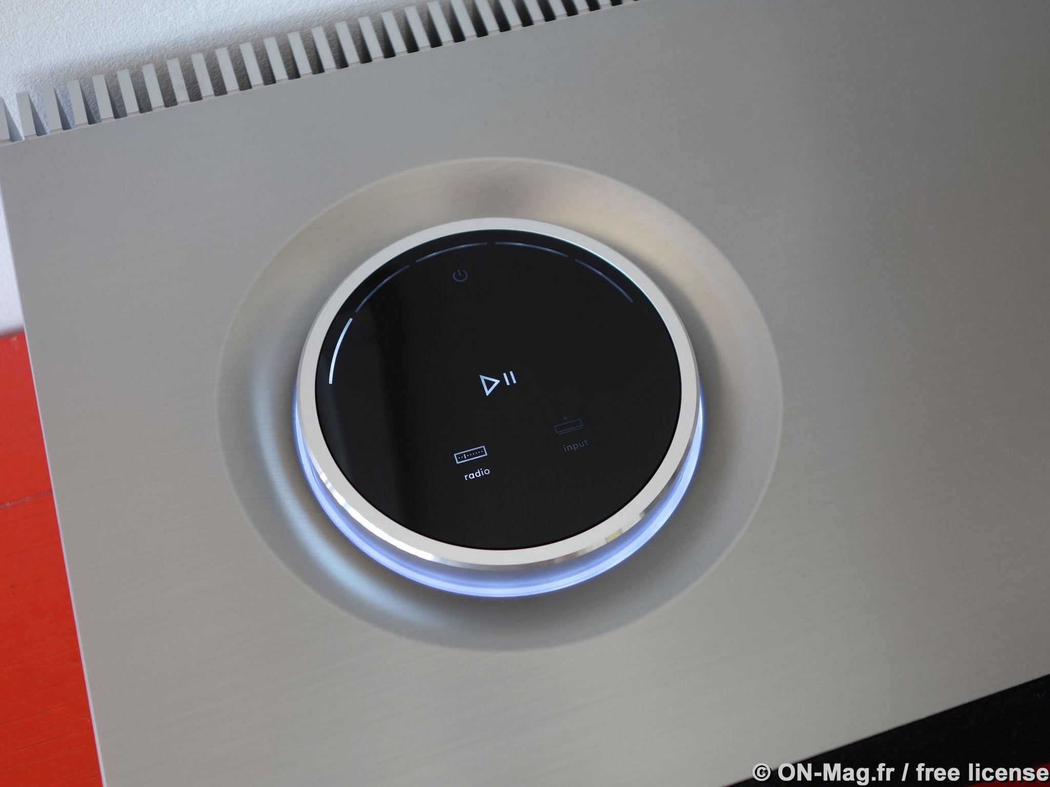

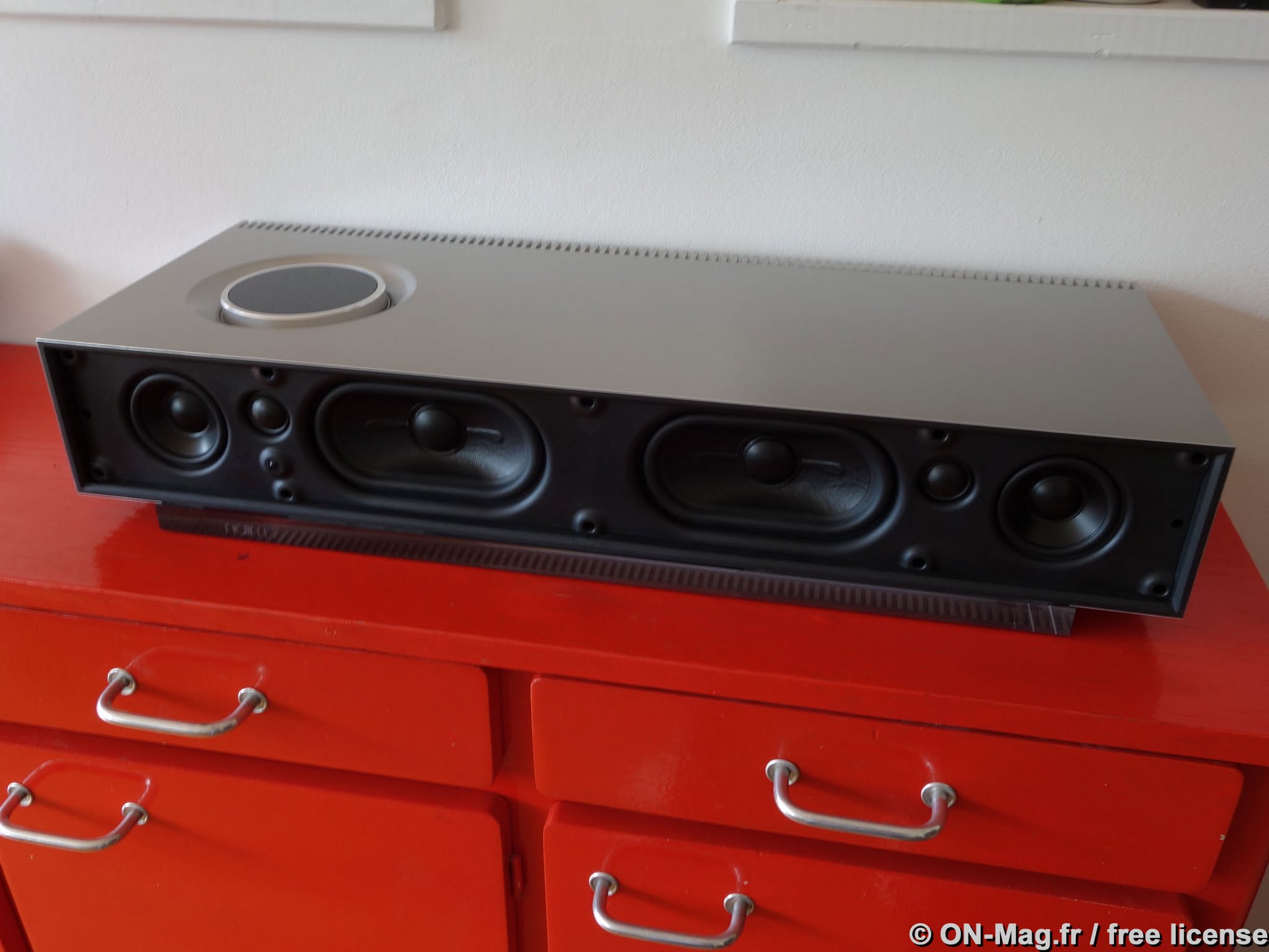

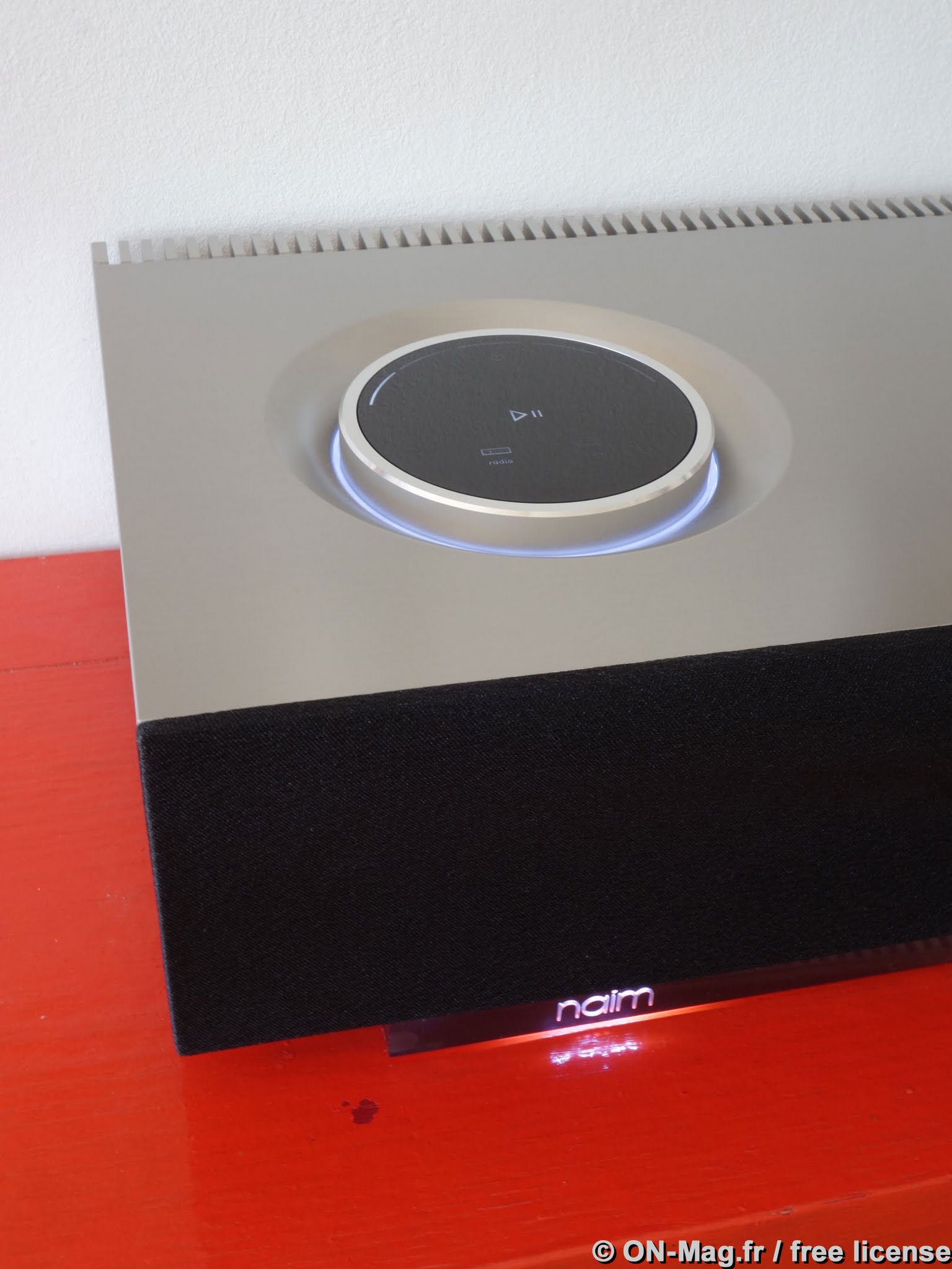

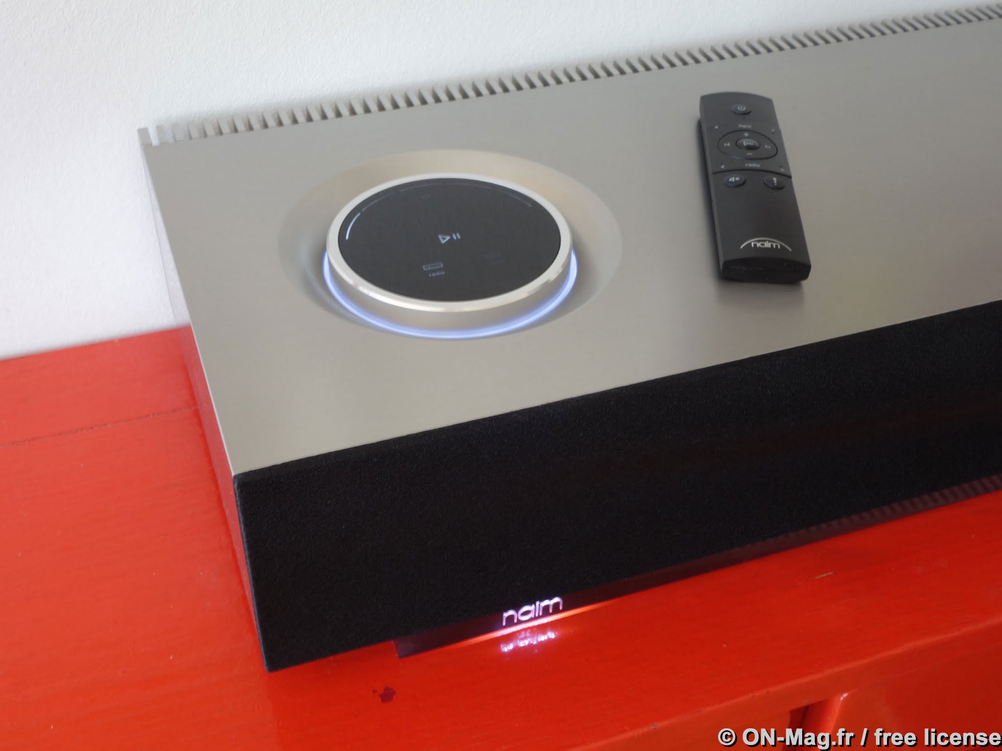

On peut critiquer le choix de la forme. Ce n'est en effet pas très malin de concevoir une enceinte ressemblant à un socle sonore pour TV et de coller dessus un bel afficheur rond, avec une superbe molette lumineuse, empêchant d'y poser un téléviseur. En dehors de cela, le design sobre et luxueux de la Naim Mu-so nous semble plutôt réussi.
Naim Audio Mu-so biais

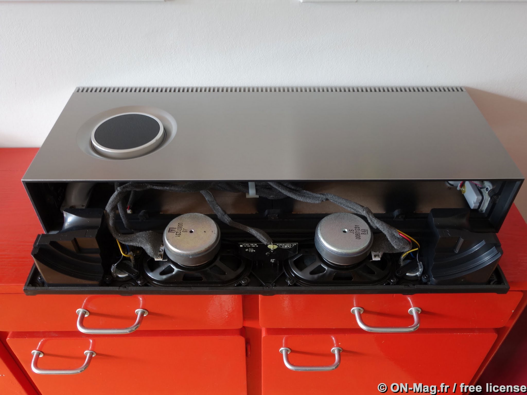

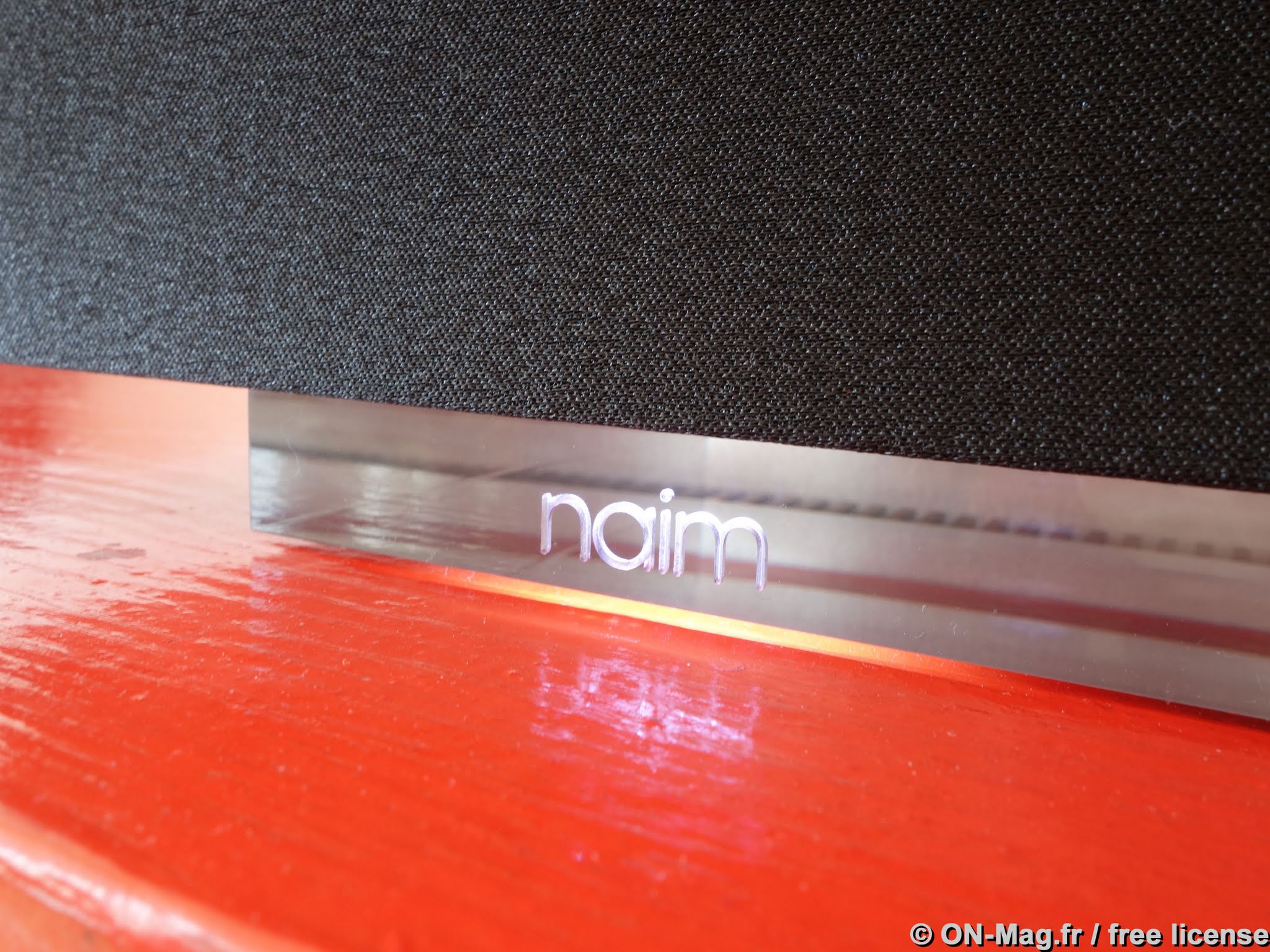

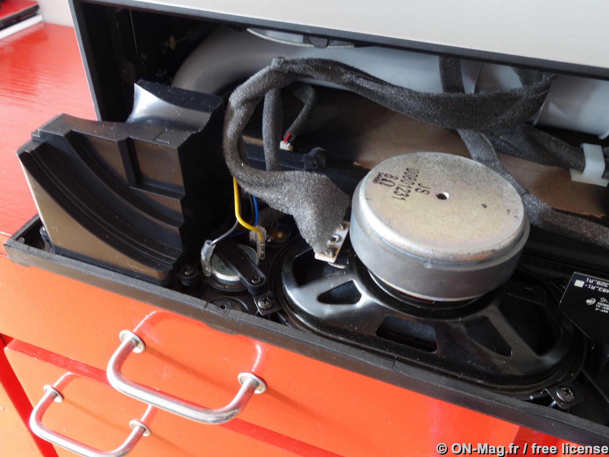

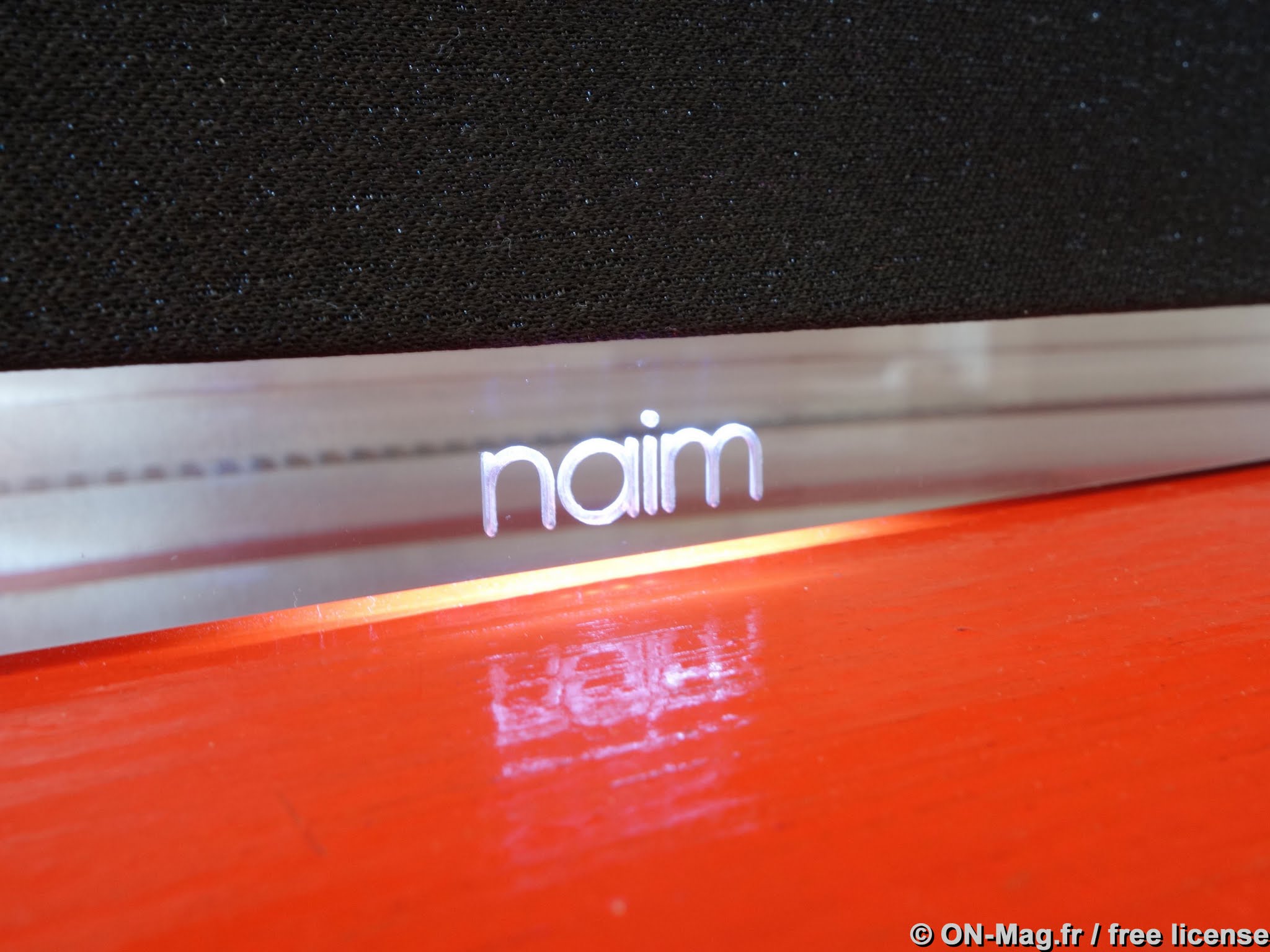

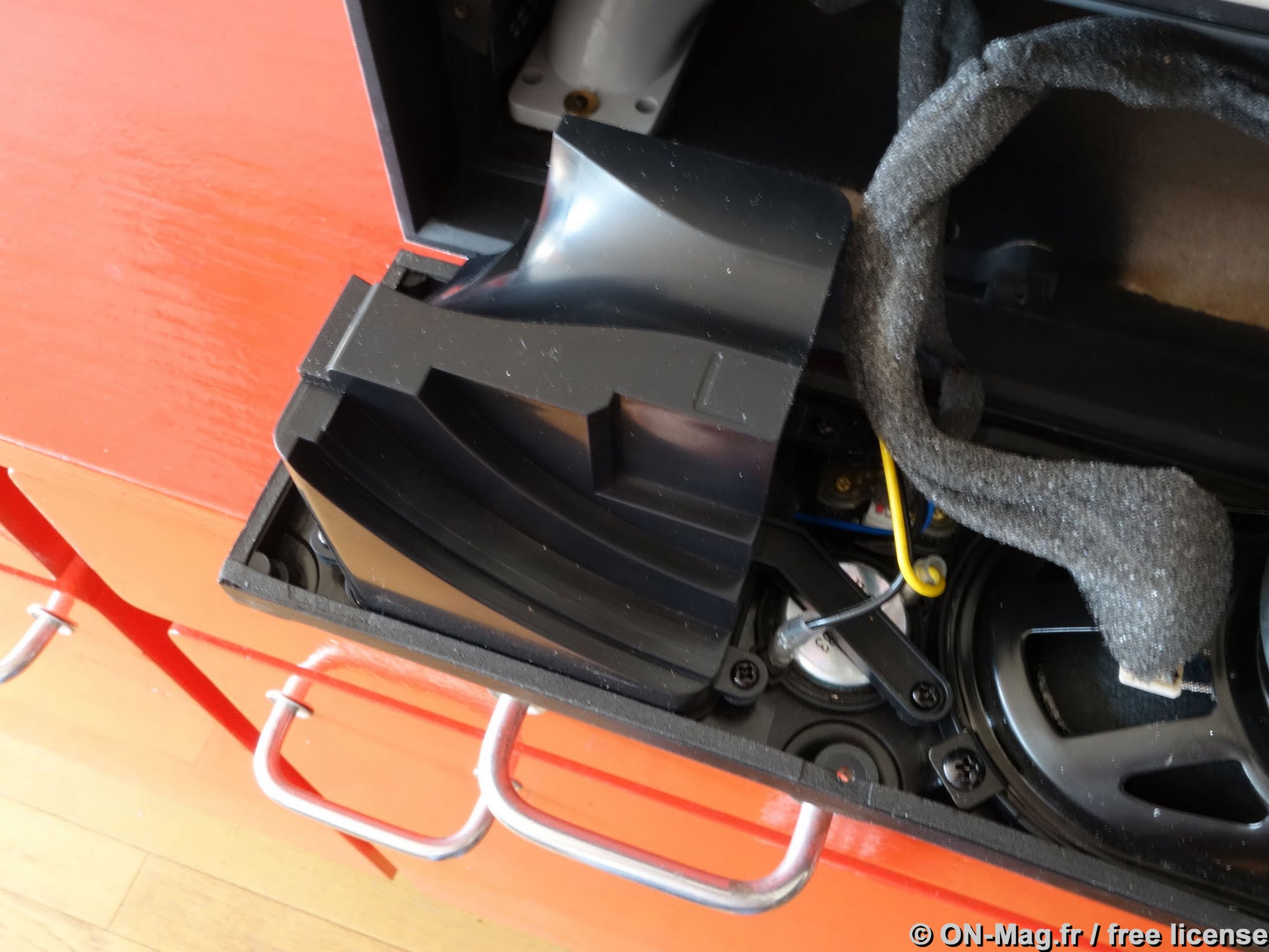

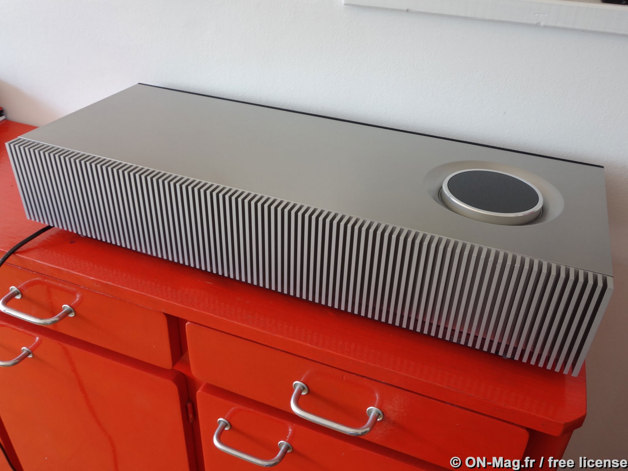

Naim a toujours été un champion de l'optimisation mécanique. Cette caractéristique est dans ses gênes depuis sa création, en 1969, et ses premiers amours avec le disque vinyle. Aujourd'hui, il n'est pas rare de trouver des amortisseurs à baïonnette pour soutenir les cartes de circuits imprimés dans ses amplis. Ce trait de personnalité se retrouve dans la conception du Naim Mu-so. Le coffret a fait l'objet d'un travail d'optimisation très poussée. Il est construit avec des panneaux de médium relativement fin (de 5 à 8 mm d'épaisseur) habillés d'une unique plaque d'aluminium souple, pliée en U. Il en résulte une structure relativement souple et élastique. Elle est ensuite refermée à l'arrière par un gros radiateur en aluminium massif, très rigide, servant à maintenir une température bien régulée dans les circuits internes, et par un le baffle frontal en ABS épais, comportant de profondes nervures de renfort. Puis, l'ensemble, méticuleusement assemblé et étanchéifié, est monté sur une très épaisse plaque de plexiglas, de 20 mm, jouant le rôle de socle très lourd sur patins amortissant.
C'est la première fois que nous rencontrons un coffret d'une telle structure et nous sommes convaincus qu'elle a une incidence très positive sur les performances sonores, car elle concilie amortissement, rigidité, stabilité, absence de vibration parasite...

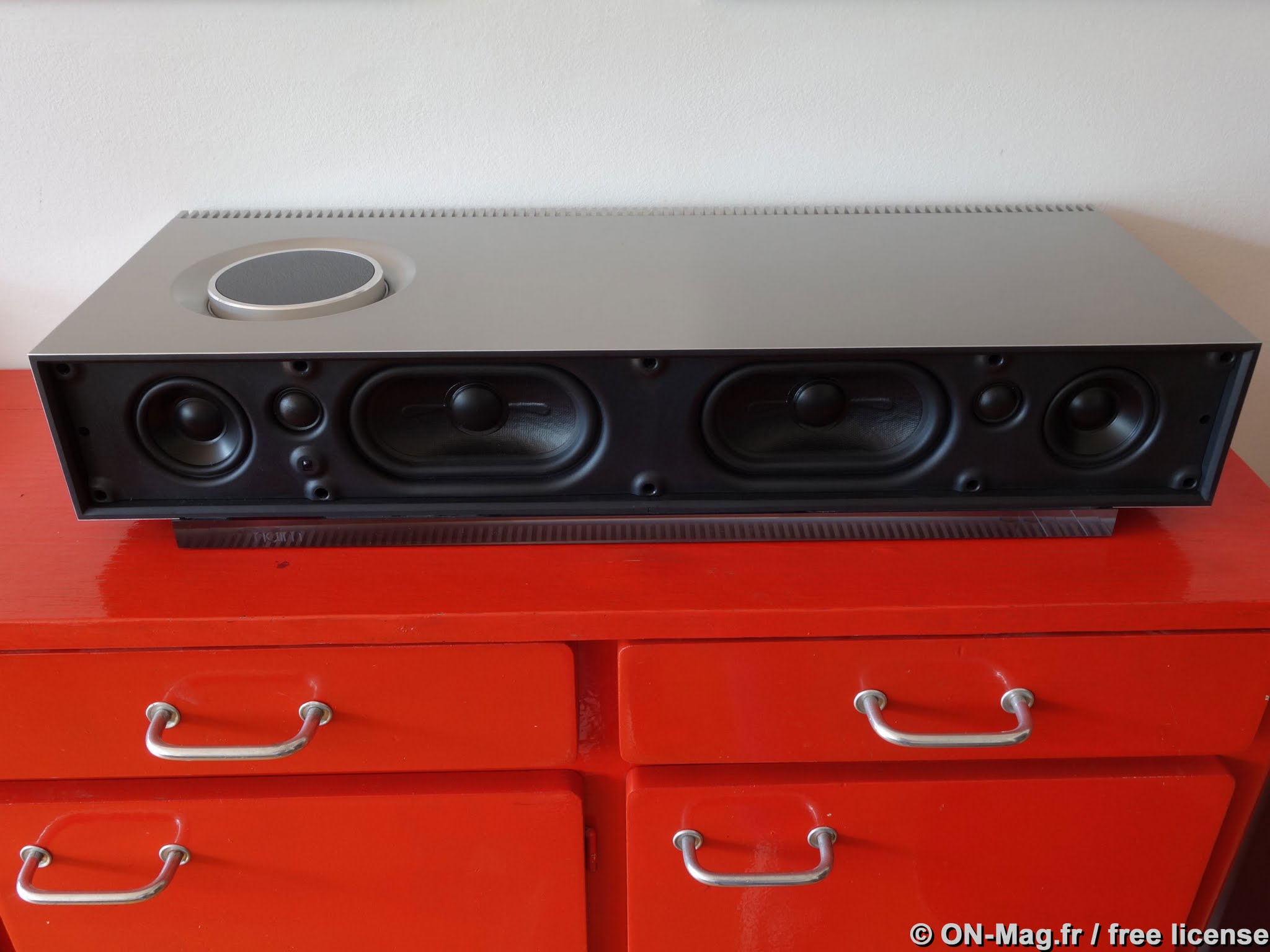

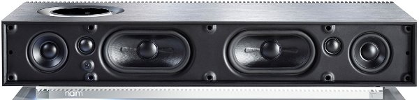

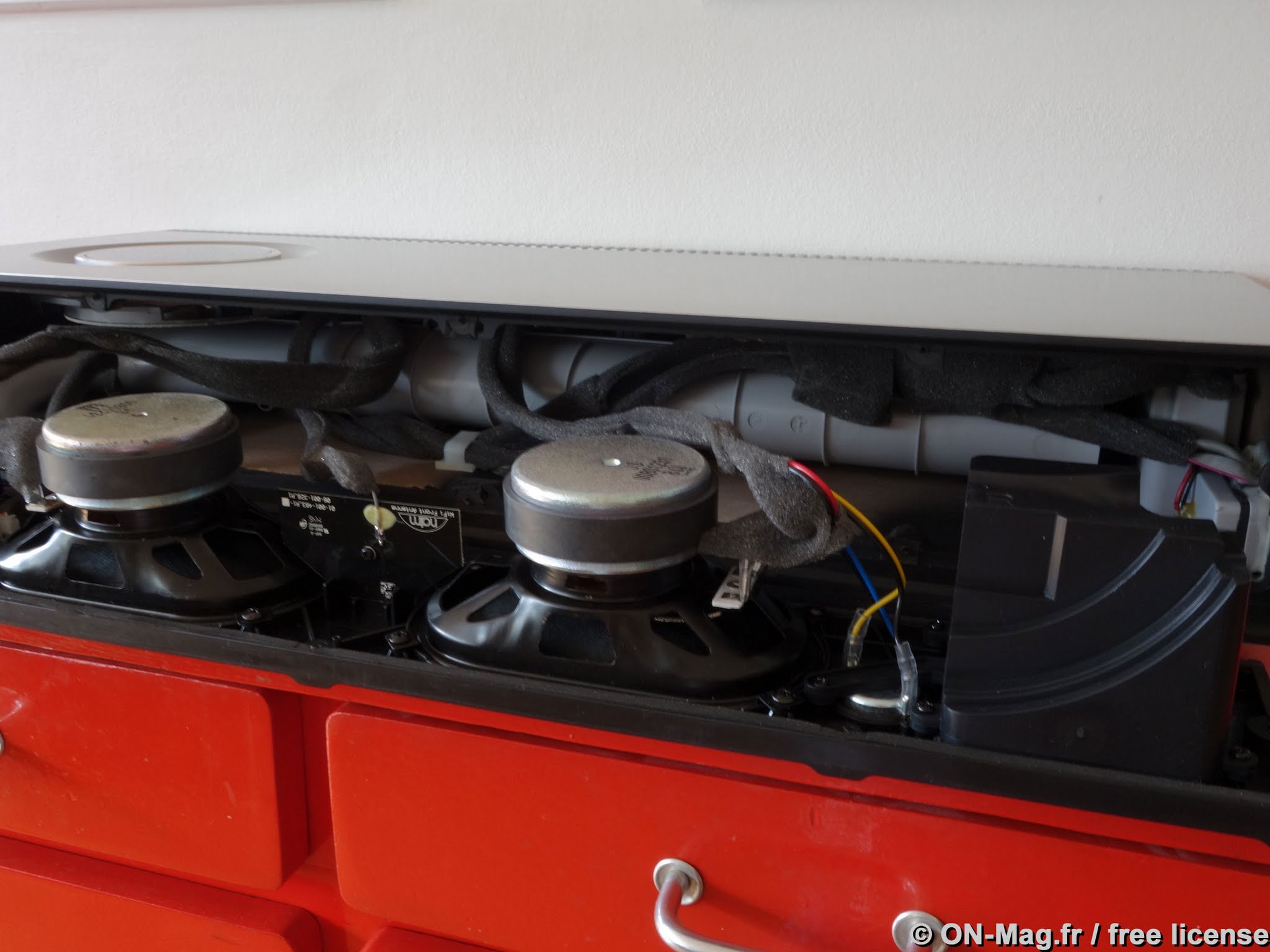

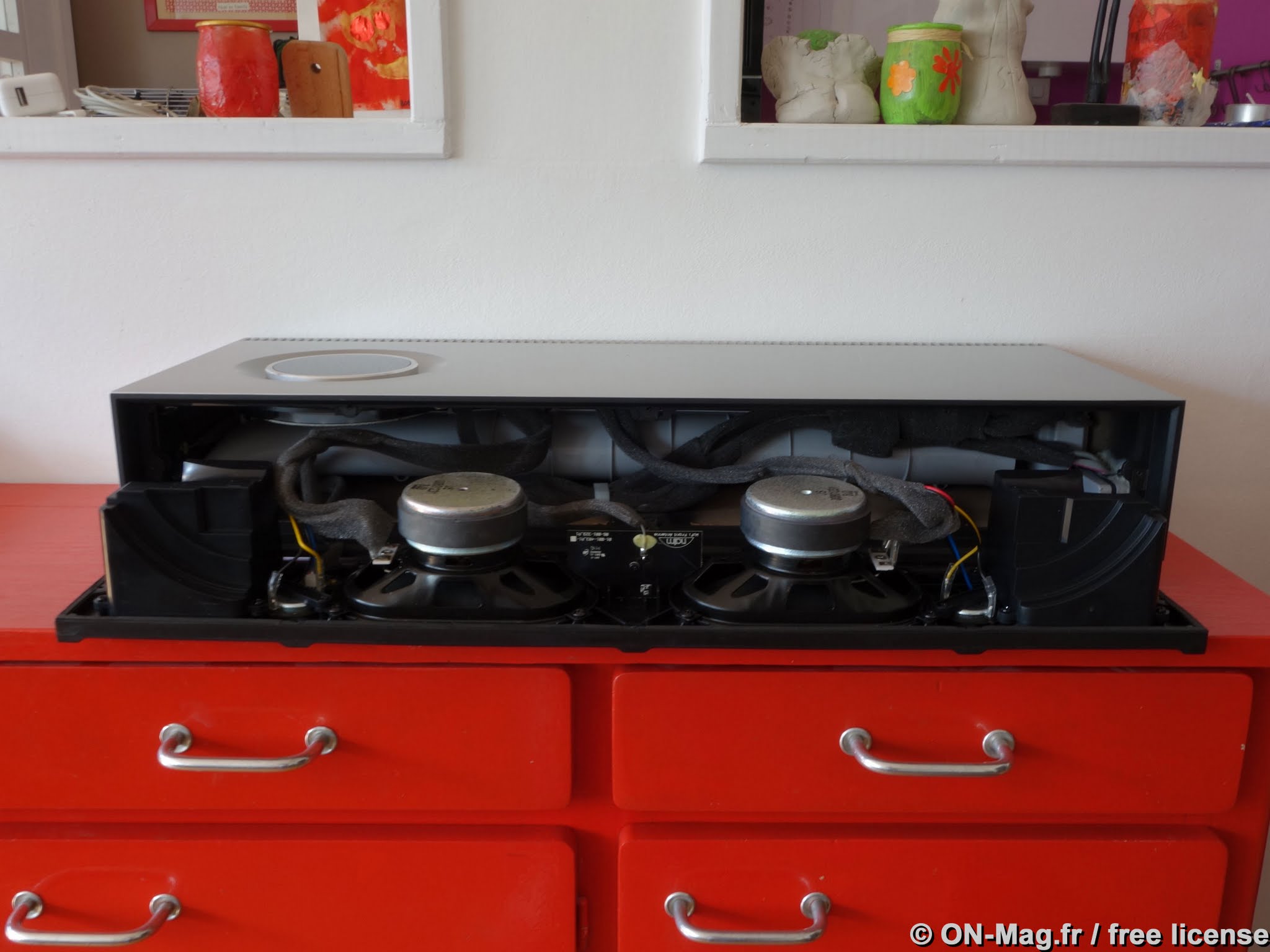

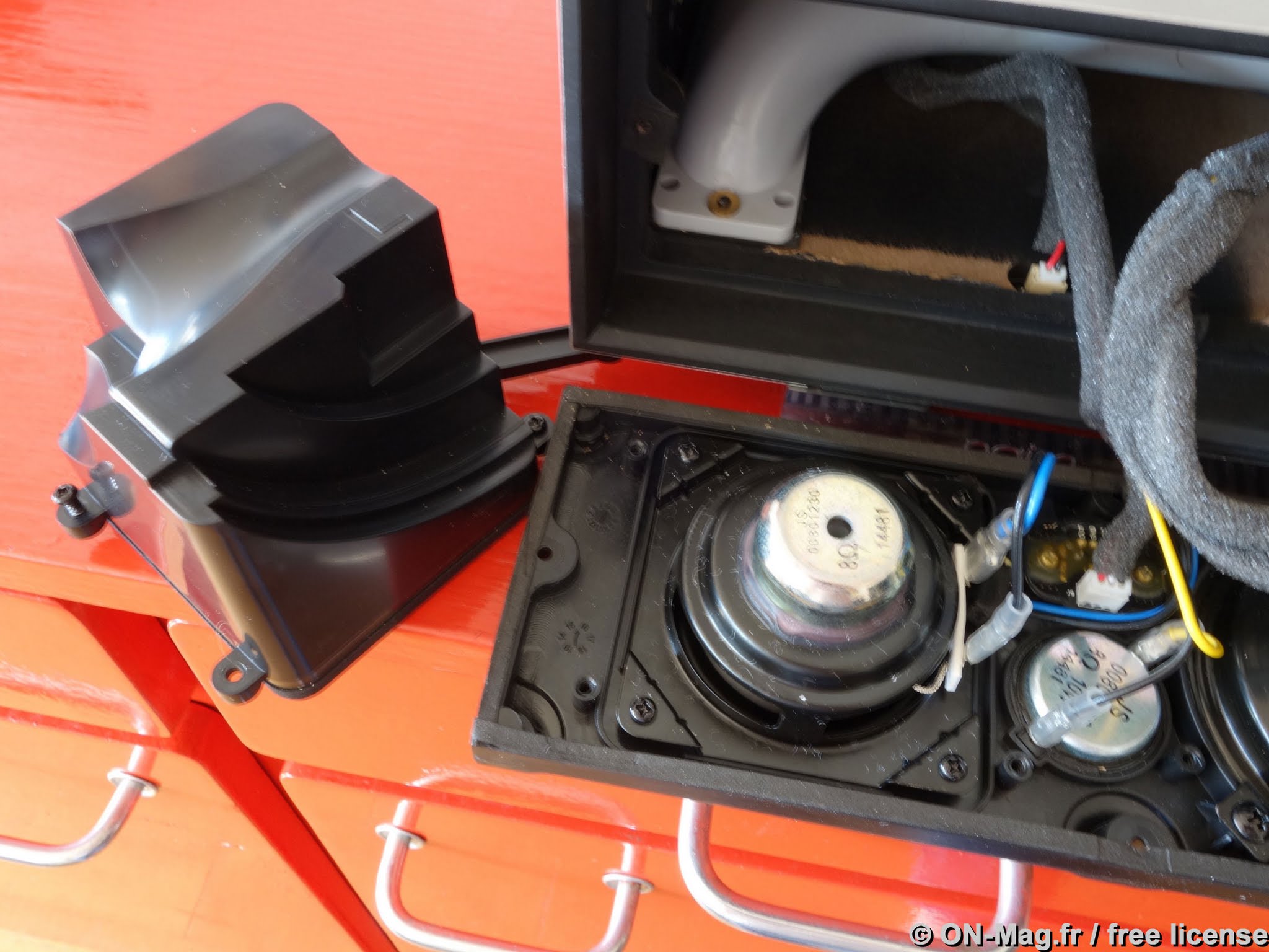

Une belle armée de six haut-parleurs spécifiques à Naim
mu-so haut parleurs

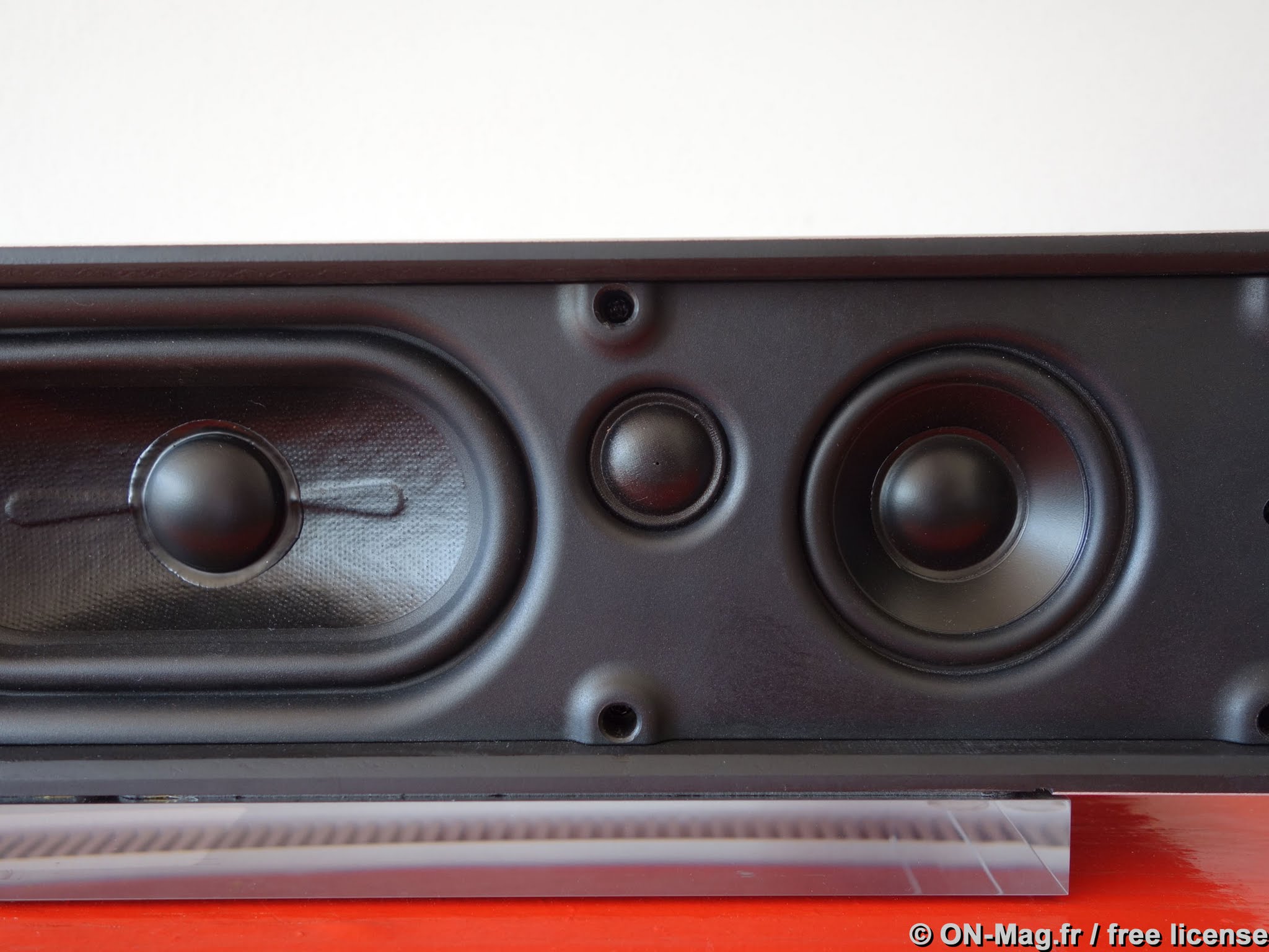

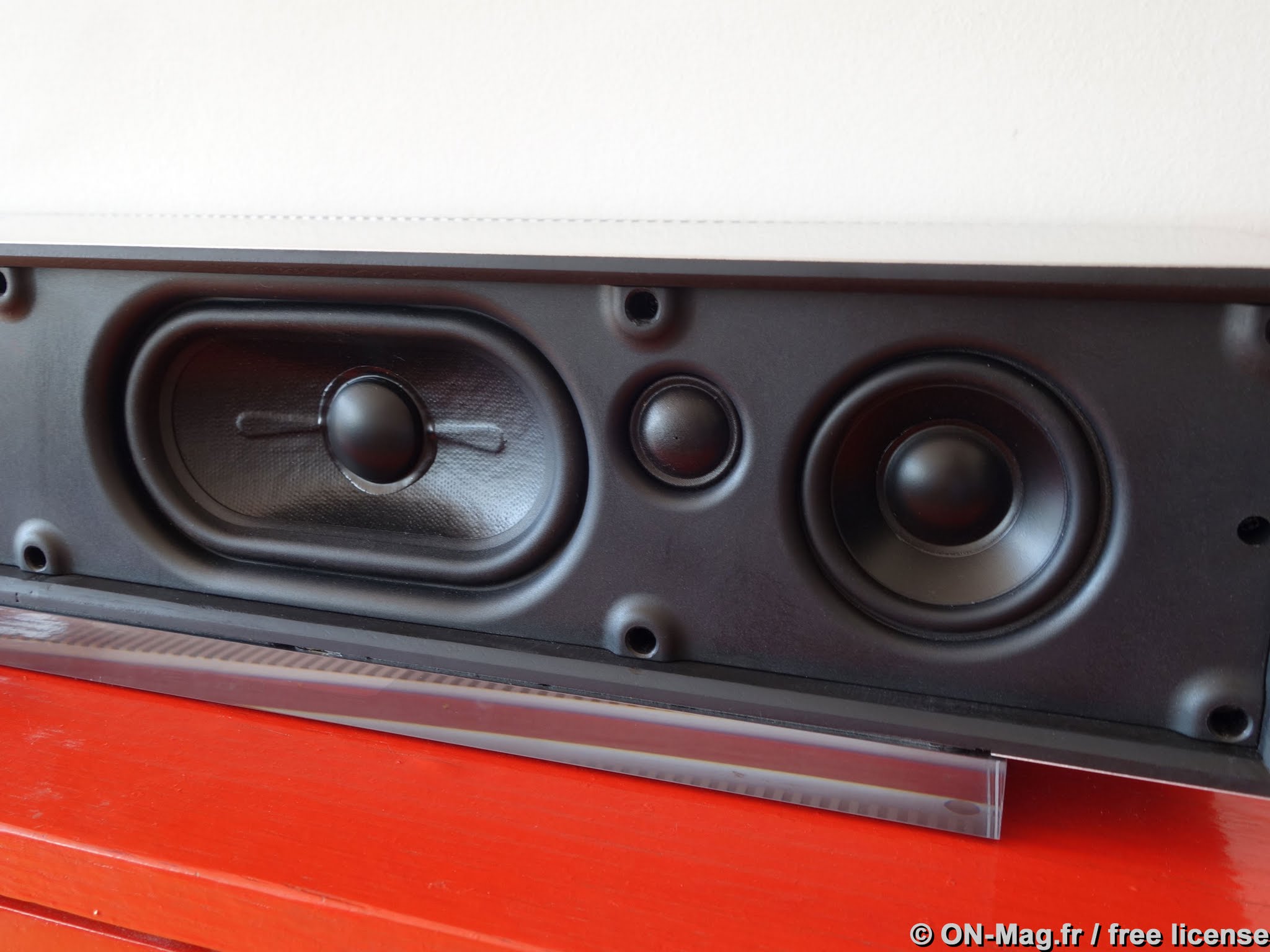

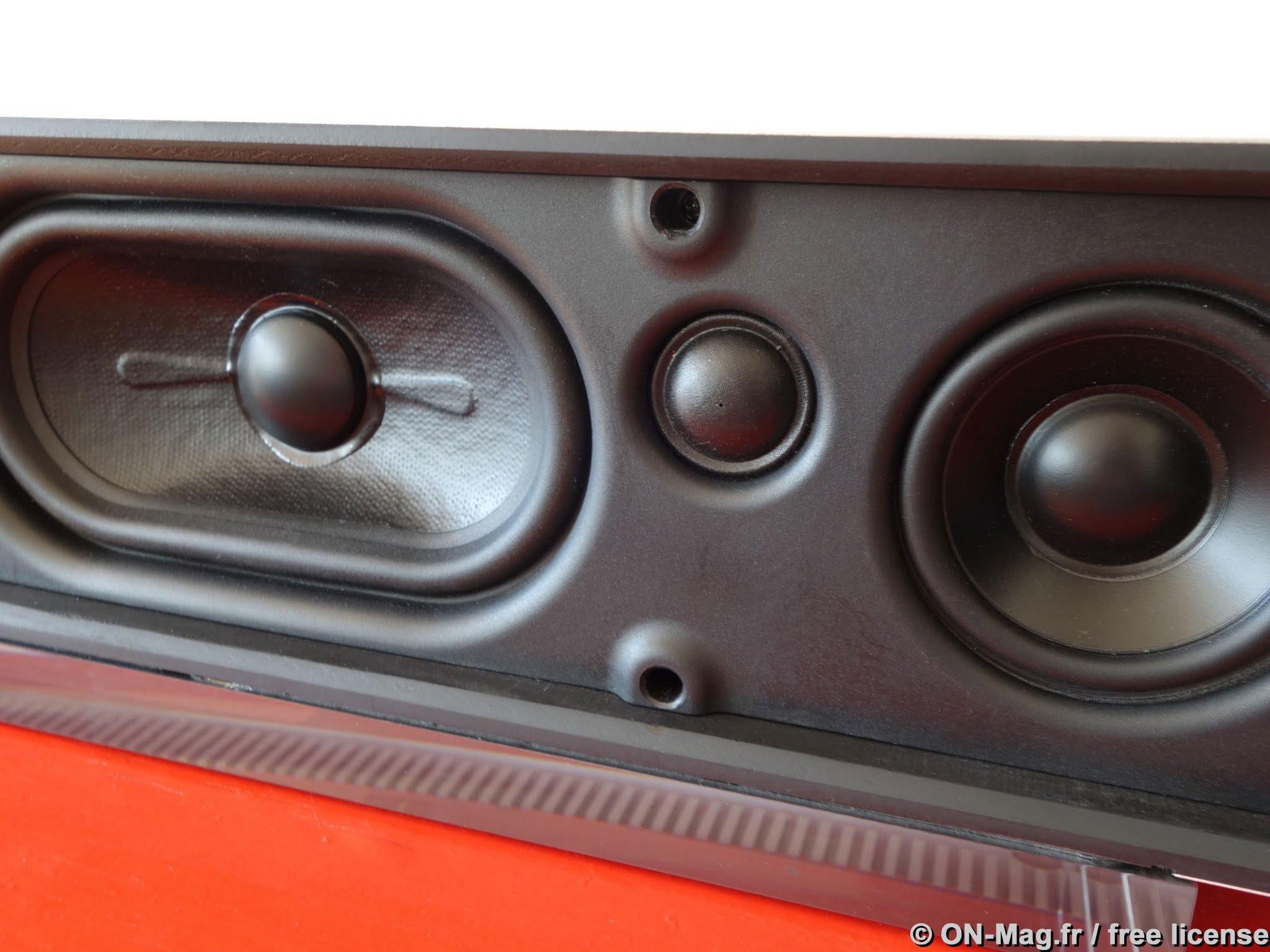

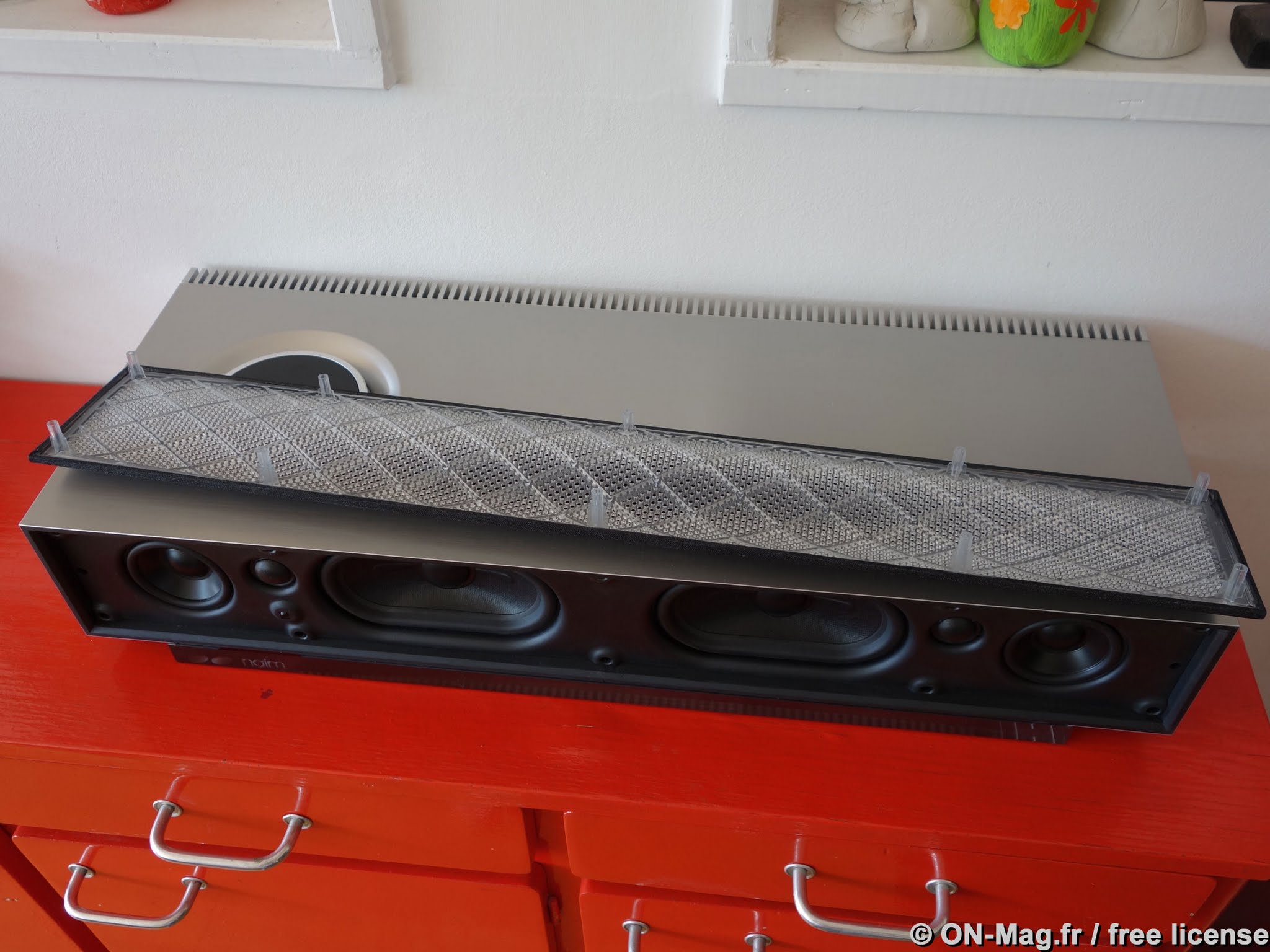

Sur son baflle pas très haut, dissimulés par un joli cache en tissu au profil ondulant, l’enceinte Naim Mu-so embarque pas moins de six transducteurs.

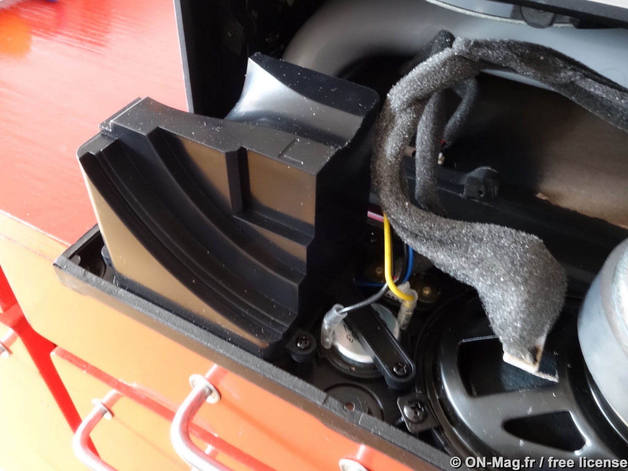

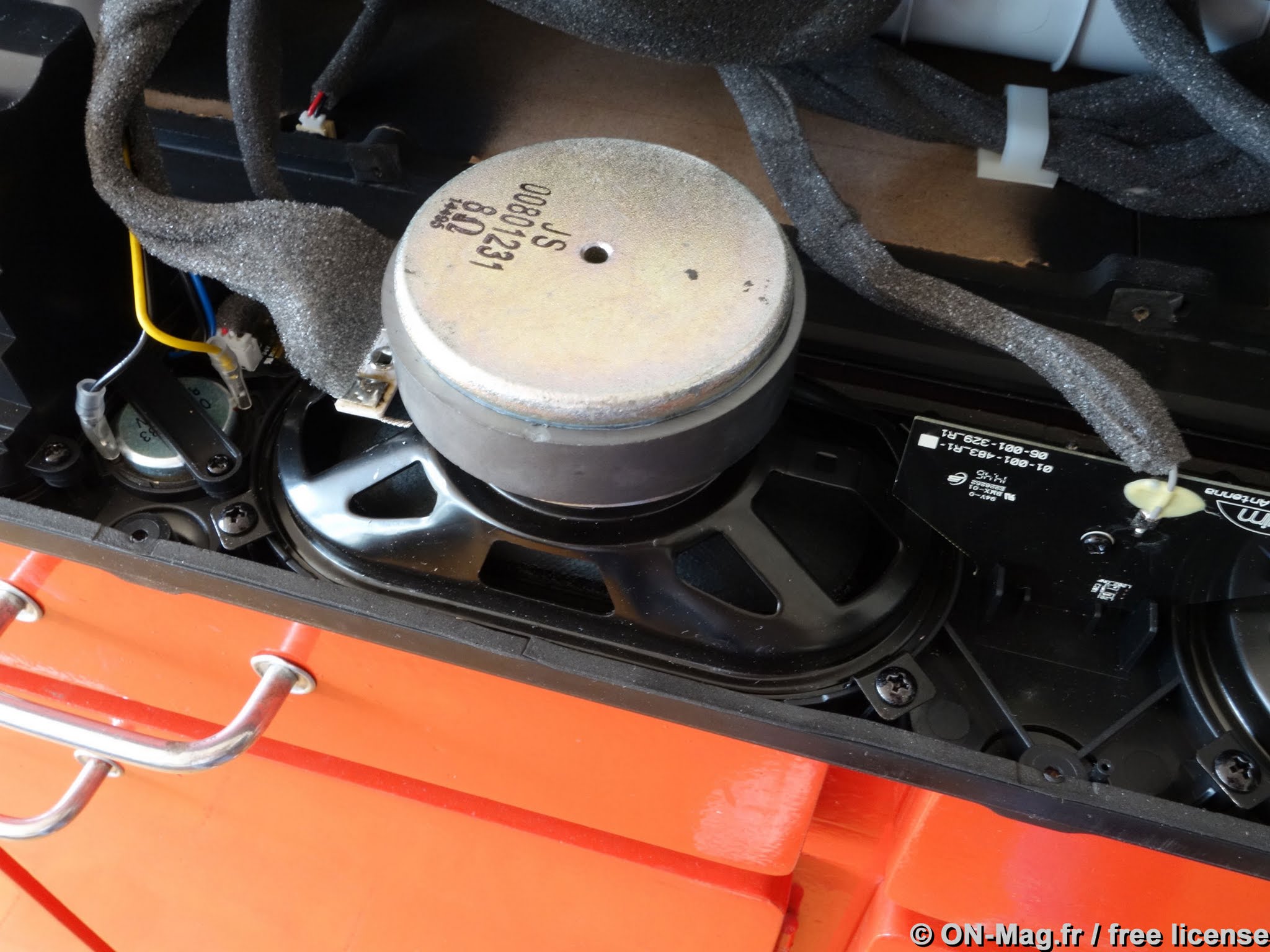

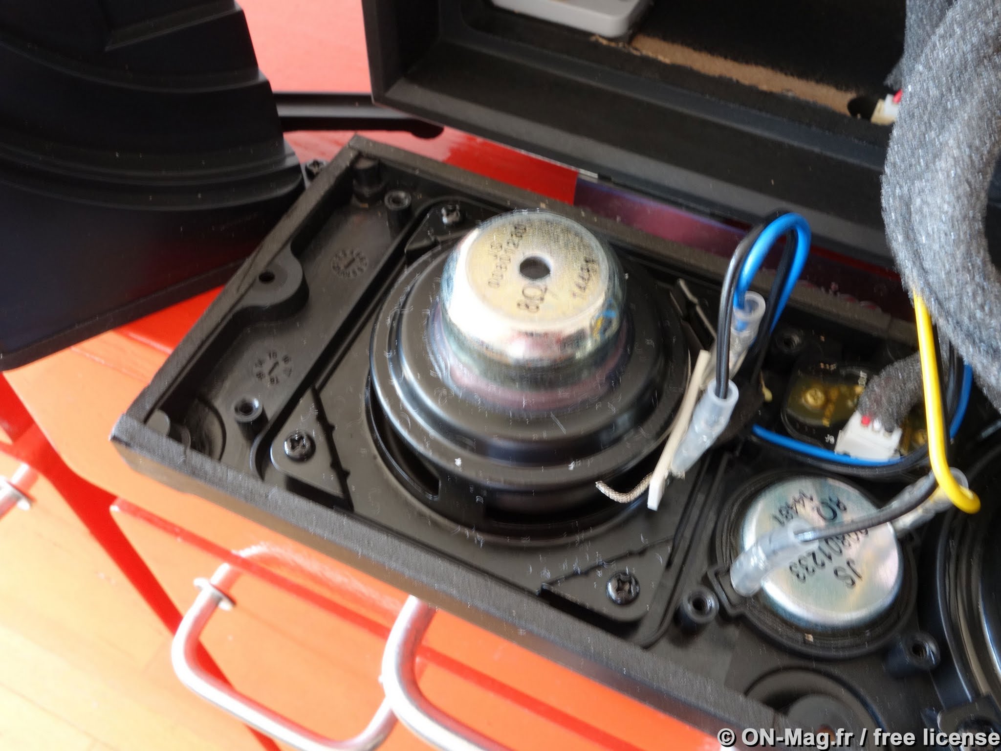

Cela commence au centre par deux haut-parleurs elliptiques d'environ 15 x 8 cm à membrane en papier. Ces boomers sont encadrés par deux tweeters à dôme en textile de 19 mm. Puis aux deux extrémités de la façade arrivent deux transducteurs de médium de 7 cm à membrane en papier enduit. Ces derniers possèdent leurs propres petites charges closes indépendantes et sont équipés de très puissants moteurs à aimant néodyme (ce qui est rare sur des transducteurs de médium).

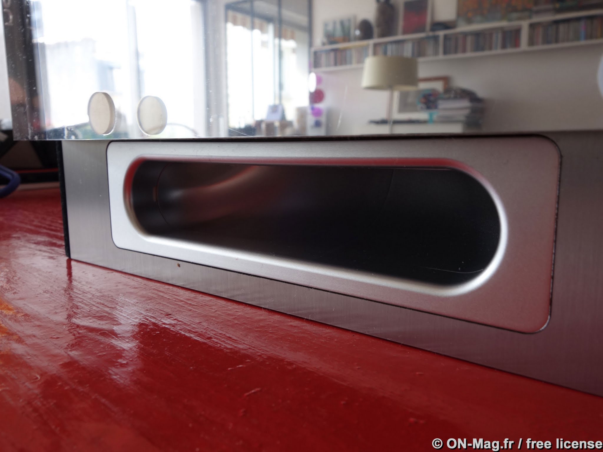

Le reste de la charge de la Naim Mu-so est accordée en bass-reflex, par un très long et large évent qui traverse tout l'intérieur de la caisse de droite à gauche pour déboucher en dessous, à côté du pied en plexiglas de l'enceinte. Cet évent, de par ses dimensions importantes, permet de récupérer beaucoup d'énergie dans le bas du spectre.
Il est aussi important de préciser que ces haut-parleurs sont alimentés par des étages de puissance qui cumulent 450 watts. Et l'on sait que sur ce genre de chose, Naim Audio n'est pas du genre à rigoler. Donc c'est du très sérieux.

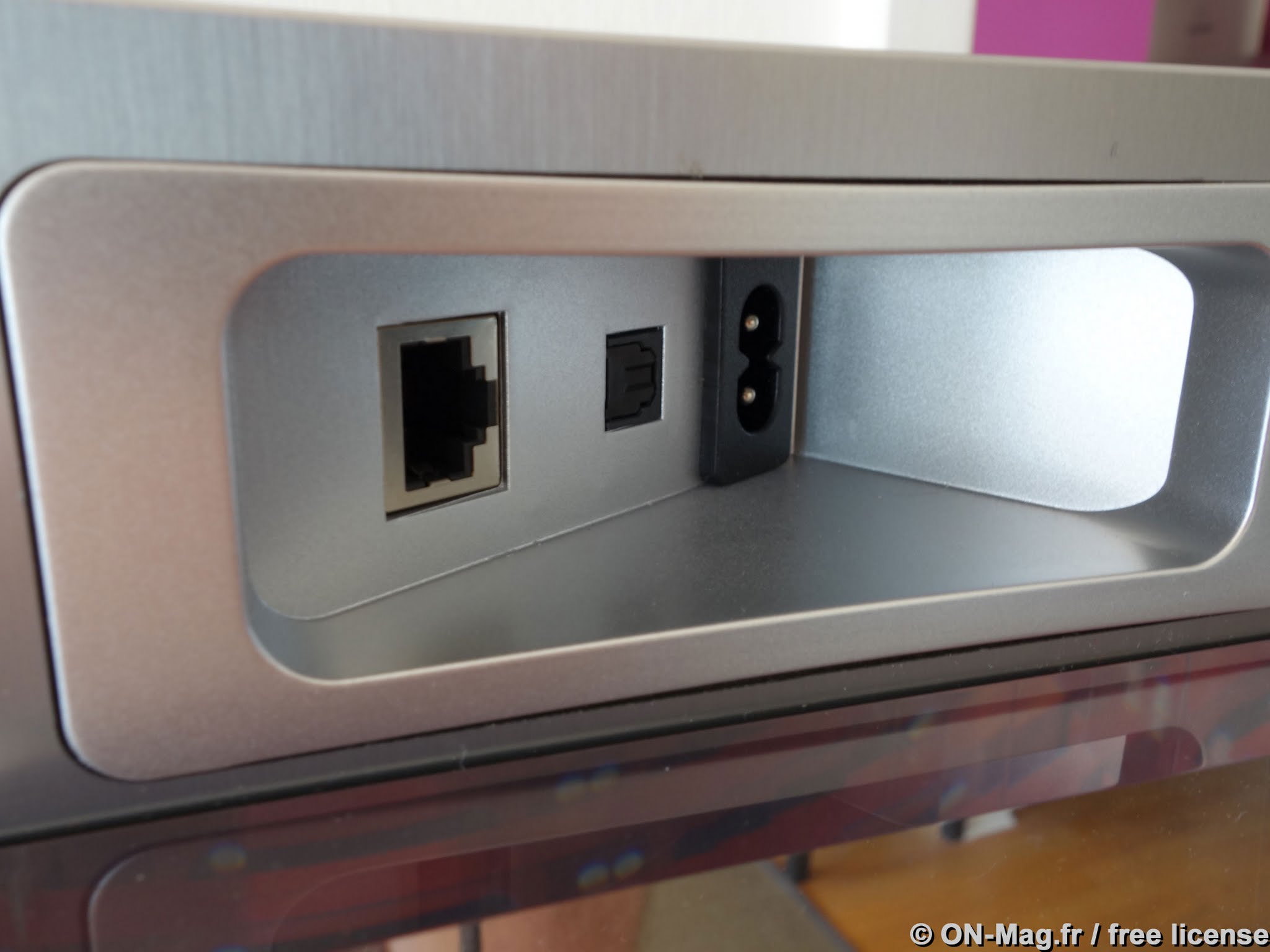

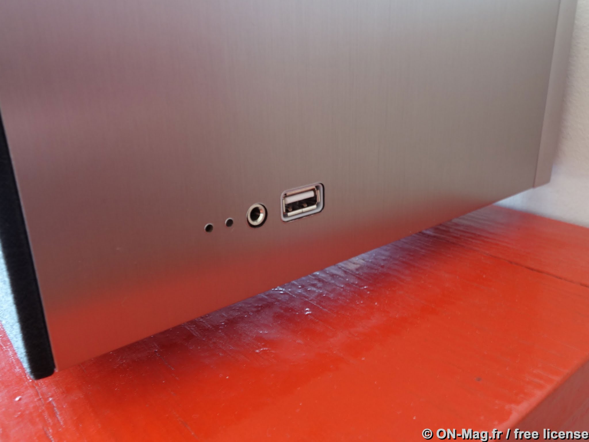

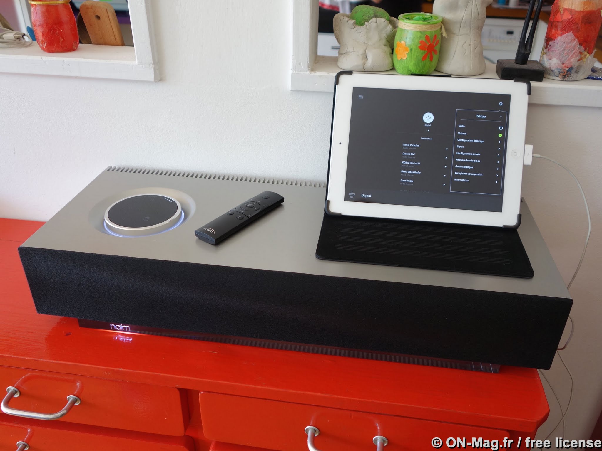

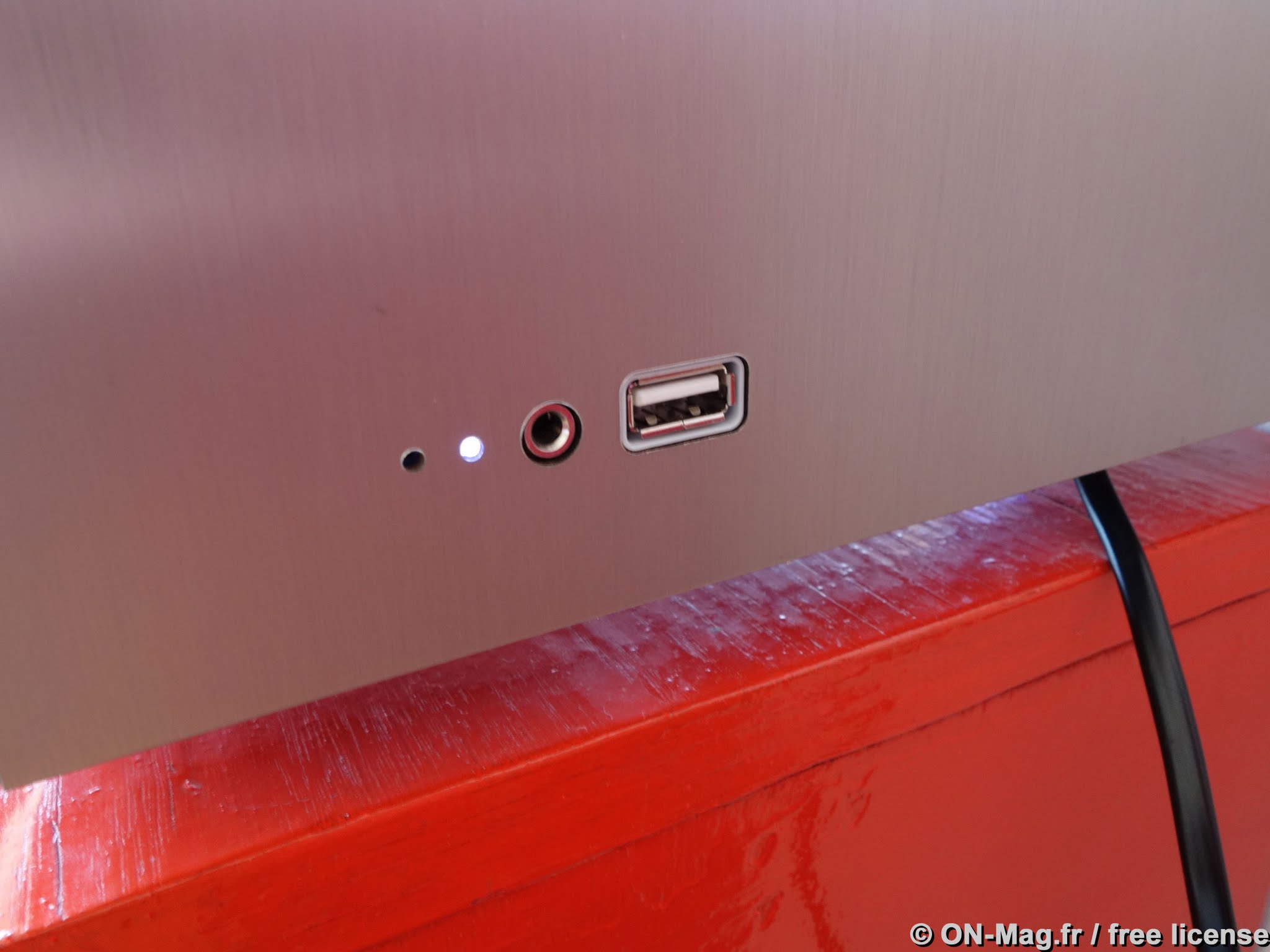

La connectique de la Naim Mu-so est assez sommaire, mais suffisante. Outre ses liaisons Wi-Fi et Ethernet pour se connecter au réseau domestique, l'appareil compte quatre entrées : une liaison Bluetooth sans-fil, une analogique sur mini-jack, un port USB pour smartphone ou tablette et une audionumérique optique Toslink.

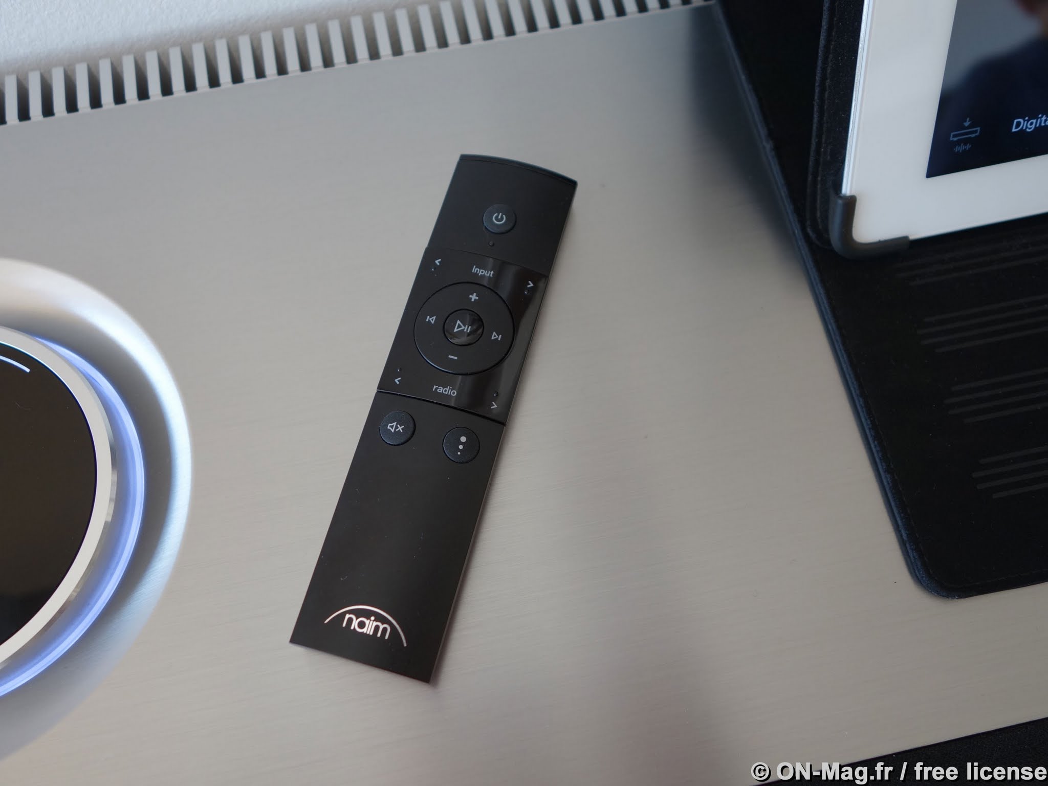

Les capacités de lecture réseau intègrent les modes Spotify Connect et AirPlay ainsi que la réception des webradios et des fichiers locaux en UPnP/DLNA. Le pilotage de ces fonctions peut se faire en partie à partir du pavé tactile installé sur le dessus de la Naim Mu-so ou avec la télécommande, mais l'essentiel se gère depuis l'application Naim sur tablette ou smartphone. L'interface de cette dernière est très sobre, presque dépouillée, mais elle a le mérite d'être claire et assez facile à apprivoiser. Pour la lecture des fichiers audio disponibles sur les disques durs du réseau local, elle affiche la nature du flux et son débit. On sait ainsi s'il s'agit de FLAC 24 bits/192 kHz, d'AAC 96 kHz ou de MP3.

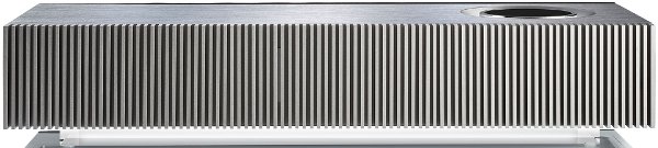

Naim Audio Mu-so dos
