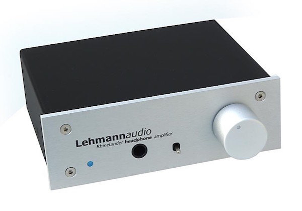

La marque germanique Lehmann Audio a été fondée en 1988, par un jeune étudiant en ingénierie audio, Norbert Lehmann, dans la ville de Cologne et a su se tailler assez rapidement une solide réputation dans le monde professionnel et plus particulièrement pour ses amplificateurs pour casques audio et étages phono. Le Rhinlander est donc le second de la fratrie Lehmann qui comprend aussi deux trois ?? modèles plus haut de gamme ; le Linear, le Linear USB et enfin le modèle SE. Placé dans un petit boitier en métal amagnétique, le Rhinelander ne paye pas de mine. Il est clair que pour le prix, Lehmann Audio a plus misé sur la qualité des composants, la configuration du circuit que sur un châssis qui aurait pu être un peu plus "sexy" avec quelques courbes. Ici place est faîte à l’austérité, mais un ampli casque ne se montre pas comme un objet de décoration, son rôle est plutôt de se faire oublier. A l’avant, nous ne trouvons juste qu’une sortie casque avec un jack 6.35 mm mais d’origine Neutrik, une prise de qualité donc. Elle est placée à la gauche d’un petit inverseur et d’un potentiomètre de volume assez conséquent. Aucun bouton de marche-arrêt, manifestement, il convient de laisser cet amplificateur pour casque allumé en permanence, l’alimentation 24 V ayant été externalisée. La consommation n’est, de toute façon, pas énorme, le fait de le laisser sous tension et vu sa classe d’amplification, le Rhinelander donnera plus vite toutes ses capacités en le laissant ainsi.

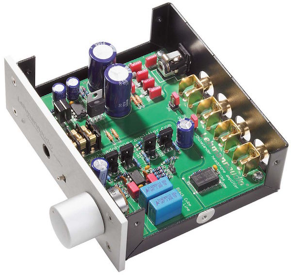

Un réglage de gain interne
A l’arrière, nous trouvons deux sets de prises cinch. Le premier sert uniquement lorsqu’une seule source est connectée au Rhinelander tandis que le second jeu de 2 prises RCA peut servir (suivant justement la position de l’inverseur en façade) de seconde entrée ou de sortie ligne ; mais pour cela, l’utilisateur devra modifier la position de deux cavaliers sur la carte principale. Le Rhinelander pourra alors servir de préamplificateur de bonne qualité. A l’intérieur, nous remarquons le schéma avec un étage de puissance avec composants discrets opérant en Classe A (à l’image du Linear) avec une très faible distorsion. Nous notons également la présence de condensateurs MKP de haute qualité et d’après le concepteur, le potentiomètre est choisi à la main pour un parfait équilibrage gauche/droit avant d’être définitivement monté dans l’appareil. Le gain du Rhinlander peut être ajusté grâce à des cavaliers que l’on insère sur la carte pour une augmentation de 20 dB suivant la nature du casque utilisé.
