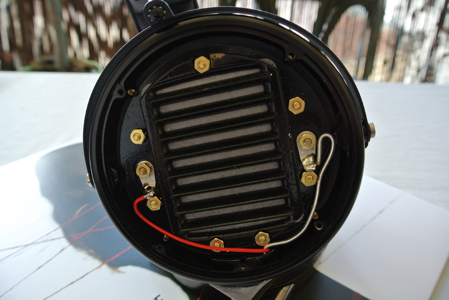

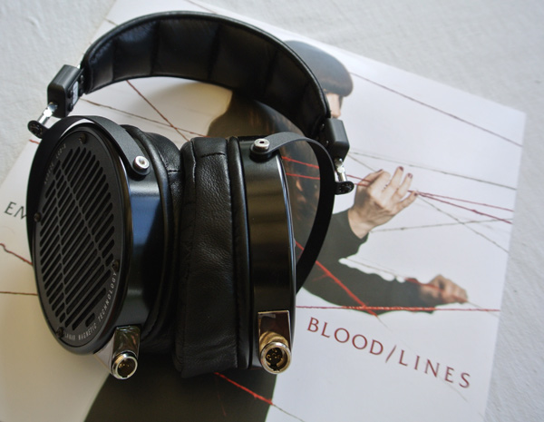

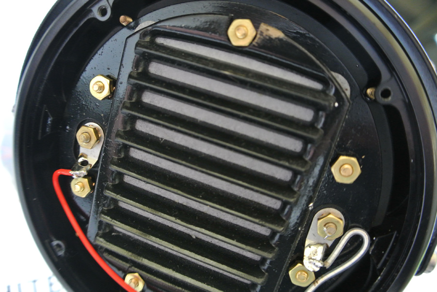

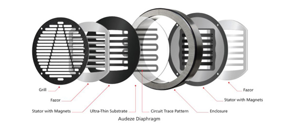

L'Audeze LCD-X est un modèle circum-aural ouvert équipé de deux transducteurs planar-magnétiques, entourés eux-mêmes par deux plaques ajourées qui ne sont que les deux circuits magnétiques à base de néodyme haute performance. C'est une technologie dite Push-Pull, ce qui permet un contrôle total et parfaitement homogène du diaphragme avec un déplacement pouvant aller jusqu'à 2.5 mm. Nous avons tenté d'en savoir un peu plus sur la nature de ce dernier, mais Audeze reste très mystérieux sur sa constitution. Nous savons juste que ce dernier est parcouru d'une grecque ou conducteur sur ses deux faces et d'une masse extrêmement légère. De plus (et c'est une exclusivité Audeze), nous trouvons deux pièces métalliques appelées « Fazor » qui sont comme deux espèces de lentille acoustique. Placées de part et d'autre de l'ensemble diaphragme + circuits magnétiques, elles participent à une meilleure mise en phase et un tout aussi parfait contrôle de la dispersion sonore.
Ces deux systèmes de reproduction (diaphragme, circuits magnétiques et Fazor) sont montés, pour le LCD-X, dans deux coques en aluminium noir.

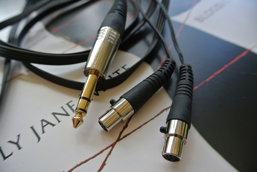

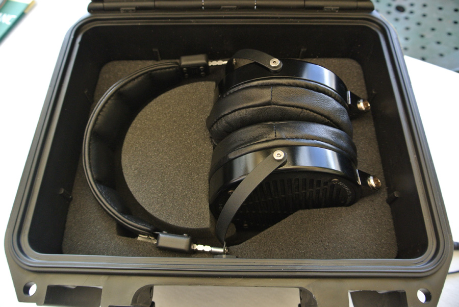

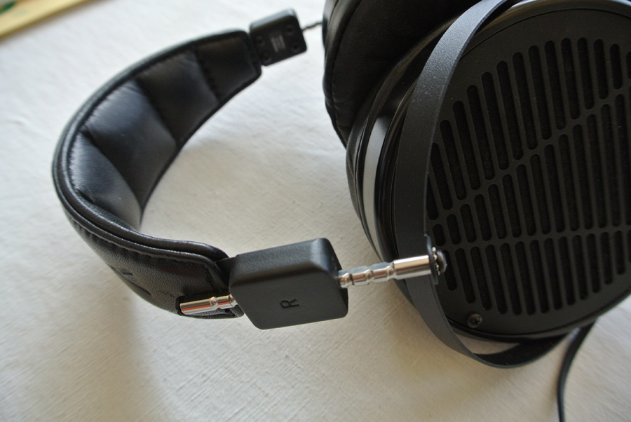

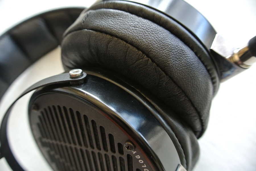

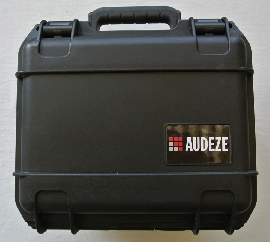

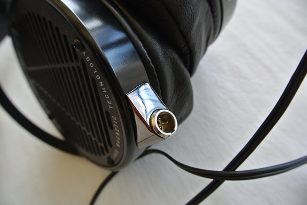

En bas de ces coques sont placés les connecteurs de liaison qui sont de type symétrique 4 broches, deux câbles de 2.5 m dont un symétrique avec XLR des deux côtés étant livrés d'origine. Les connecteurs sont équipés d'un système de blocage des prises mâles afin de ne pas pouvoir se débrancher facilement. Les coussinets des oreillettes, très enveloppants, sont réalisés en cuir d'agneau, des modèles en daim pouvant être obtenus sur commande. Ces coussinets sont extrêmement souples et offrent un confort d'utilisation à long terme très agréable malgré un poids de 600 g pour le casque complet. Ces deux coques sont articulées et se terminent par un système de réglage en hauteur qui est même fixables grâce à une petite vis. Le serre-tête, en métal, est lui aussi recouvert de cuir d'agneau, le confort est total. Ajoutons pour finir que le LCD-X est livré dans une valise en plastique dur très résistant et idéal pour le transport de ce casque. La finition n'atteint pas certains modèles plus industriels, notamment fabriqués au Japon ou en Chine, mais la fabrication étant totalement réalisée en Eats-Unis et à la main, c'est tout à fait compréhensible.
