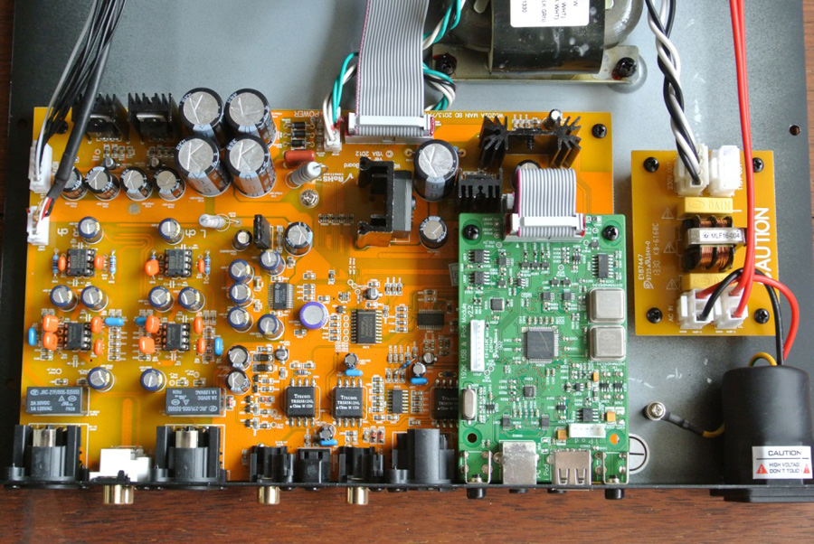

L'intérieur du Design DAC nous révèle une implantation très rationnelle avec une totale absence de câblage interne. La majorité des composants, à part le transformateur d'alimentation R-Core est montés sur une carte mère, une seconde carte fille comprenant l'interface pour les entrées USB asynchrone et USB pour iPod. Cette interface est gérée par un micro-processeur Xmos pour piloter les signaux issus des sources informatiques avec un taux de jitter très bas. Il est secondé par deux horloges haute qualité, la première pour le 44.1 kHz et ses multiples, la seconde pour le 48 kHz et ses multiples. Sur la carte mère, on aperçoit une puce Circus Logic 8426-C22 qui va gérer toutes les entrées S/PDIF et AES/EBU avant que les signaux n'arrivent à la puce de conversion Texas Instrument PCM1976 travaillant en 24/192 kHz. Comme tous les convertisseurs, le raccordement avec un ordinateur MAC ne demandera pas d'installation de pilote supplémentaire alors qu'avec un PC, cette opération sera demandée via un CD-Rom livré avec l'appareil. Tous les formats sont acceptés : MP3, Alac, AIFF, Flac, Wav, Wma et DSD sous DoP (PCM). Les étages de sortie sont basés sur l'utilisation de quatre amplis opérationnels, car le canal gauche et le canal droit sont totalement séparés pour éviter les courants galvaniques entre les canaux. La moitié de chaque circuit est alors utilisé. Cette configuration offre d'après Yves-Bernard André, le concepteur une image plus stable et naturelle à la restitution. C'est effectivement ce qui va se vérifier à l'écoute.
