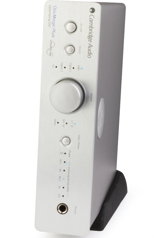

D’une présentation assez sobre, mais non dépourvue d’une certaine élégance, le DacMagic Plus répond parfaitement aux critères esthétiques de la marque Cambridge Audio, un incontournable fabricant anglais d'appareils audiophiles à prix raisonnables. Disponible en finition noire ou argent, le châssis tout en métal avec une façade de forte épaisseur fait immédiatement bonne impression. L’alimentation est totalement externalisée dans un petit boitier afin de ne pas perturber la qualité des signaux internes.
Si la face avant est fort bien fournie en boutons et indicateurs, c’est que ce DacMagic Plus est capable de traiter bien d’autres sources que celle d’un simple ordinateur. En effet, on n'y trouve pas moins de trois entrées numériques : une USB, et deux autres doublées d’une prise coaxiale RCA et d’une Toslink optique (utilisable simultanément). Même chose pour les sorties numériques qui sont doublées en coaxiale et optique.
Un petit bouton à bascule permet de raccorder directement la masse de l’appareil à celle du port USB, ou la filtrer en mettant cet inverseur sur la seconde position « Lift ».
On trouve aussi à l'arrière de l'appareil un port USB A qui permet le branchement d’accessoires Cambridge Audio comme un adaptateur Bluetooth BT100 (A2DP et AptX). Cet ajout transforme l'appareil en un véritable «streamer» sans fil, avec une résolution maximale de 16 bits/44 kHz.
Enfin, les sorties analogiques sont, elles aussi doublées pour, soit une liaison asymétrique via deux RCA, soit une seconde, symétrique cette fois par deux embases XLR.

Comme nous venons de le dire, la face avant est bien remplie. Au centre, un gros potentiomètre qui sert au réglage du volume que ce soit avec un casque ou pour les sorties ligne analogiques. Une prise jack 6.35 mm est prévue pour brancher un casque de haute qualité, elle se situe juste à droite d’une rangée de LEDs indiquant la fréquence des fichiers lus entre 44,1 et 192 kHz. (Cambridge Audio précise que pour une fréquence de 32 kHz, aucun LED ne sera allumé).
Un peu plus à gauche, un petit bouton poussoir a de multiples fonctions. Il peut inverser la phase absolue de l’appareil, chose que l’on voit que très rarement et qui a son utilité suivant les enregistrements qui peuvent être parfois dans une phase totalement inversée (un défaut auquel certains audiophiles sont particulièrement sensibles). Ce même bouton sélectionne l’un des trois filtres : à phase linéaire, à phase minimum et enfin un filtre à pente de coupure forte (le choix se fera à l’écoute). Mais ce bouton a une troisième fonction et pas des moindres. Si on désire bénéficier des pilotes nécessaires au traitement des fichiers 24 bits/192 kHz, il convient de basculer l’entrée USB en 2.0 (elle est d’origine en 1.0). En allumant l’appareil avec cette touche enfoncée, on peut choisir avec le bouton de volume entre les deux standards (voir notice).
Les signaux entrants sont traités par un processeur numérique Analog Devices en 24 bits/384 kHz pour être convertis ensuite par deux puces Wolfson WM8740 utilisées en mode différentiel. La partie amplification pour casque est, elle, confiée à un circuit comprenant un ampli op NE5532 suivi d’un double étage push-pull de transistors BC327 et BC337. La qualité de réalisation est de type industriel, c’est-à-dire très propre et soignée. Tout y est, sans fioriture, mais les composants ont été choisis avec soin lors de la conception. Il ne manque qu'une entrée ligne analogique pour parfaire le tableau.
