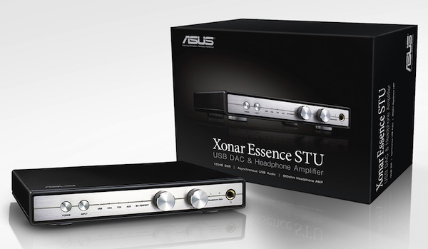

asus xonar essence stu with box
La société BC Diffusion est désormais en charge de la division Hi-Fi de l’acteur majeur de l’informatique, Asus. Au cours d'une récente conférence de presse, il nous a été dévoilé un petit convertisseur, le modèle Xonar Essence STU que nous vous proposons de découvrir ici. D’un prix hyper abordable, il n’en reflète pas moins la haute technologie de ce fabricant Tawanais.
À l'heure où l’informatique croise la Hifi, un tel acteur se penchant sérieusement sur ce segment ne manque pas d’intérêt. Déjà l’année dernière, Asus avait quelque peu déchainé les esprits des passionnés de l’informatique avec deux produits issus de ses cartes son bien connues, les convertisseurs externes Xonar Essence One et un modèle plus haut de gamme équipés d’amplis opérationnels Muse, réputés pour leur grande musicalité.
Cette année Asus Hi-Fi High End lance un troisième modèle, plus économique, mais en embarquant toutes les technologies les plus avancées. Le Xonar Essence STU est donc un petit, par sa taille, convertisseur capable de traiter trois entrées numériques : USB 2.0, Toslink optique et RCA ainsi qu’une entrée analogique avec un mini-jack 3.5 mm. Il dispose également d’une sortie casque avec réglage de volume totalement indépendant de celle destinée à un amplificateur ou une paire d’enceintes amplifiées. Toutes les fonctionnalités sont disponibles sur la face avant avec le sélecteur d’entrée, les deux réglages de gain/niveau et la mise en route de l’appareil. L’appareil est d’une présentation sobre, voire austère, manifestement tout le prix de revient du Xonar STU est réservé au montage interne et à la qualité des composants.
