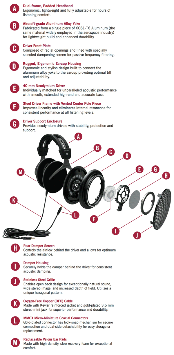

L'esthétique du SRH1840 évoque immédiatement sa vocation audiophile ciblant un usage Hi-Fi. À l'inverse des modèles pros comme les SRH840 et SRH940, son armature est toute en finesse et en légèreté. Les branches qui soutiennent les oreillettes adoptent un dessin élégant et épuré. Elles sont découpées dans des plaques d'aluminium du plus haut grade (type 6061-T6) utilisé dans le domaine de l'aérospatiale. L'arceau est quant à lui formé de deux fines branches habillées de cuir. C’est un des rares défauts de ce casque : les boudins amortissant de ce double arceau sont très étroits, de sorte que, sur les crânes dégarnis, après un port prolongé, ils ont tendance à laisser deux petites marques rouges (qui, rassurez-vous, disparaissent très vite), car la pression est répartie sur une trop petite surface.

Le package contient aussi une grosse mallette rigide de rangement en similicuir, et le câble de raccordement. Celui-ci dispose d'une gaine renforcée au Kevlar, de micro-connecteurs coaxiaux, et adopte une forme en "Y". Cela signifie qu'il raccorde individuellement chaque écouteur de façon à éviter tout déséquilibre entre la gauche et la droite.

Les transducteurs du SRH1840 ne mesurent que 40 mm de diamètre, mais ce sont des modèles appairés de haute qualité. Leur moteur magnétique dispose d'un puits de décompression centrale et un important travail d'optimisation acoustique a été réalisé sur le cadre support en acier, le châssis, l'amortissement de chaque pièce, les panneaux de filtrage acoustique en microfibres métalliques installés sur le pourtour, à l'avant et à l'arrière des transducteurs... Tout ce soin, porté au moindre petit détail, n'est pas anodin et se traduit à l'écoute par des prestations sonores de premier ordre.

Diagramme du Shure SRH1840
