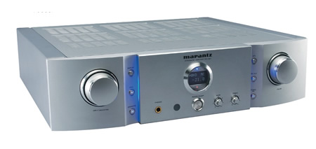

Ampli integre stereo : Marantz PM 15S1
- Puissance de sortie: 2 x 90 W sous 8 ohms, 2 x 140 W sous 4 ohms
- Entrées : 5 entrées niveau ligne et une entrée phono MM/MC
- Réponse en fréquence : 5 Hz à 100 kHz ± 3dB
- Distorsion : < 0,01 % de 20 Hz à 20 kHz
- Facteur d’amortissement : 110
- Rapport signal/bruit : 112 dB
- Rapport signal/bruit phono : 88 dB MM, 74 dB MC
- Sensibilité MM : 2,5 mV/ 47 KOHMS
- Sensibilité MC : 230 micro Volts/ 100 OHMS
- Sensibilité ligne: 220 mV/ 10 KOHMS
- Dimensions : 440 x 123 x 444 mm
- Poids : 18 Kg
[color=CC0000]- Prix : 1500 euros[/color]
Résumé du banc d'essai publié dans le n°122 (janvier-février 2007) de Prestige Audio Vidéo
La somptueuse présentation du PM 15S1, basée sur une magnifique façade en aluminium massif, laisse pressentir, dès le premier coup d’œil que l’on se trouve en présence d’un produit qui s’est refusé à tout compromis ou toute concession. Cet intégré stéréo haut de gamme bénéficie de la longue expérience et du savoir faire de Marantz en matière d’amplification avec de nombreux détails qui laissent transparaître sa tendance audiophile. L’ensemble des optimisations et le véritable travail d’orfèvre que Ken Ishiwata a réalisé sur de nombreuses générations de produits de la marque semble avoir donné lieu à de nouvelles considérations tant sur la structure que les choix technologiques ici mis en œuvre : chaque étage, chaque élément, a été pensé dans un esprit de profond respect de la pureté du signal sonore.
A l'intérieur du PM 15S1, les étages de puissance se présentent sous la forme de modules autonomes. Ils prennent place au centre du châssis et leurs larges dissipateurs thermiques portent les étages de sortie. Ils se basent chacun sur un push-pull de transistors d’origine Sanken (2SC3284 et 2SA1303). Précisons que ces étages de puissance exploitent une contre-réaction en courant. L’alimentation de l'ampli Marantz, à la structure assez traditionnelle, s’articule autour de deux gros condensateurs polarisés, capables de supporter une tension de service de 63 V et d’une capacité de 15 000 microFarads chacun. Enfin, un transformateur toroïdal largement dimensionné assure l’approvisionnement en énergie de l’amplificateur.
A l’écoute, le message sonore que délivre le PM 15S1 se distingue par sa pureté, son naturel, sa chaleur et sa générosité. Chaque information sonore, chaque micro détail se détache et la restitution ne perd jamais en clarté. Le respect des timbres est également excellent et la scène sonore bénéficie toujours d’une belle lumière sans pour autant donner dans l’agressif. La dynamique est bien présente et la puissance généreuse du PM 15S1 autorise un niveau d’écoute assez soutenu sans le moindre problème.
