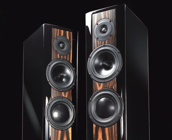

Spendor est une marque d’enceintes emblématique du monde de la Hi-Fi britannique. Ses réalisations sont connues et appréciées de longue date par les audiophiles du monde entier. Néanmoins, cela faisait longtemps qu’on n’avait pas entendu parler d’elle et qu'elle semblait dormir sur ses vieux lauriers. Aussi, l’année 2009 marquera sûrement son retour sur la scène du High End. En effet, elle se dote d’un nouveau porte-étendard, la Statement (ST), et lance deux colonnes ainsi qu’une enceinte de bibliothèque haut de gamme.
La Spendor ST est une enceinte acoustique haut de gamme qui reste néanmoins relativement compacte. Il s'agit d'une colonne équipée de trois haut-parleurs et qui fonctionne en configuration deux voies et demi avec un coffret accordé en bass-reflex. Si la forme parallélépipédique de son ébénisterie est classique, en revanche sa finition est originale et... pas forcément du meilleur goût. Le coffret est recouvert d'une luxueuse laque «piano» noire avec un bandeau frontal que l'acheteur peut choisir en différentes finitions : placage en bois d'ébène, zebrano, aluminium... Il n'est pas sûr que ce design un peu baroque plaise à tout le monde.
De prime abord, la Spendor semble être une enceinte colonne assez conventionnelle sur le plan technologique, mais on constate en se penchant sur ses spécifications techniques qu'elle emploie des composants triés sur le volet et des haut-parleurs de haut niveau. On peut par exemple noter la présence d'un bornier Next-Gen 4 provenant du grand spécialiste WBT et autorisant le bi-câblage, ou encore l'utilisation d'une membrane en fibres de Kevlar amortie par un revêtement élastomère.
Spendor Statement ST (2)
Spécifications techniques de la Spendor ST
  • Type : colonne 2,5 voies, accordée en bass-reflex
  • Tweeter : dôme souple de 29 mm
  • Haut-parleur de médium-grave : 18 cm à cône polymère
  • Boomer : 18 cm à membrane Kevlar amorti par élastomère
  • Réponse en fréquence : 58 Hz – 20 kHz (à +/- 3 dB en chambre anéchoïque)
  • Réponse dans le grave : 40 Hz (à – 6 dB)
  • Sensibilité : 87 dB 1 W/1 m
  • Impédance nom./min. : 8/4,2 ohms
  • Dimensions : 970 x 200 x 330 mm
  • Poids : 18 kg
  • Prix : environ 7350 euros la paire
