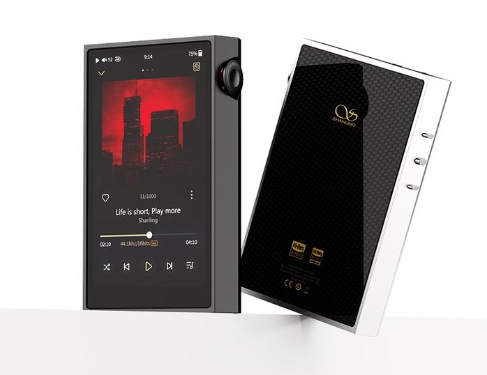

Esthétiquement, le M5 Ultra n'a rien d'incroyable. Ce modèle de taille assez classique (120 x 75 x 19,5 mm pour un poids de 247 g) se démarque toutefois par quelques chanfreins sur les flancs, ce qui devrait rendre la préhension assez agréable. Côté commandes, beaucoup de pragmatisme, Shanling ayant opté pour une molette de contrôle placée à droite, dans une encoche, et des boutons de contrôle sur le côté gauche.
Le tout est animé par un petit écran tactile de 4,7 pouces (1280 x 720). Suffisant pour jouir d'une expérience connectée complète ? Pas vraiment. Ici, malgré la présence d'une puce WiFi, Shanling ne se repose pas sur une version d'Android, comme c'est le cas sur certains de ses modèles, mais intègre son OS maison MTouch. Supposé être optimisé pour la lecture audio, celui-ci fait l'impasse sur les services de streaming classiques. En effet, hormis l'intégration de Tidal (uniquement en mode en ligne), l'appareil ne peut que passer par les protocoles AirPlay ou DLNA (connexion à un NAS par exemple). Cela sera bien suffisant pour certains utilisateurs, mais classe le M5 Ultra dans les produits de niche.
La connectivité réduite peut également être prise comme "un mal pour un bien", puisque le processeur Ingenic X2000, très limité, permet difficilement d'envisager une navigation fluide avec des applications de streaming sous Android.
Concernant les connectiques, ce baladeur va au plus simple, disposant d'un port USB-C bidirectionnel (charge, DAC et sortie numérique), d'une sortie casque en jack 3,5 mm et d'une sortie casque symétrique en jack 4,4 mm. Une puce Bluetooth bidirectionnelle (réception et envoi) est également présente.
En matière d'autonomie, le M5 Ultra se classe dans une certaine moyenne, assurant 8 h 30 d'utilisation via la sortie symétrique et 10 h 30 pour la sortie asymétrique.
