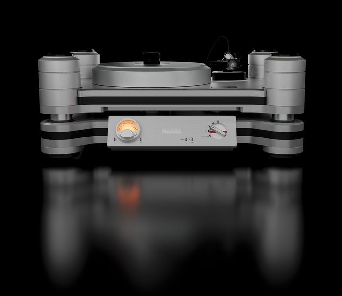

Conçue sur la même base qu'une Reference Anniversary Turntable donc, la Nagra Reference Turntable affiche de solides arguments techniques, à commencer par son châssis. Celui-ci est principalement composé de plaques d'aluminium usiné, placées entre des épaisseurs de phénoplaste, un polymère aux excellentes propriétés structurelles.
Le châssis en lui-même se divise en deux unités, puisque la partie haute (plateau) et la partie basse (moteur) sont découplées l'une de l'autre par le biais d'une suspension flottante. Les quatre "piliers" faisant le lien entre les deux parties sont en effet composés de ressorts, plongés dans un fluide à haute viscosité. Cela permet de limiter au maximum l'impact des vibrations et des chocs sur la structure.
Horlogerie suisse
La partie basse accueille sans surprise l'unité de rotation, constituée d'un système à double moteur. Nagra utilise ici une technologie d'étalonnage et de correction de la vitesse de rotation.

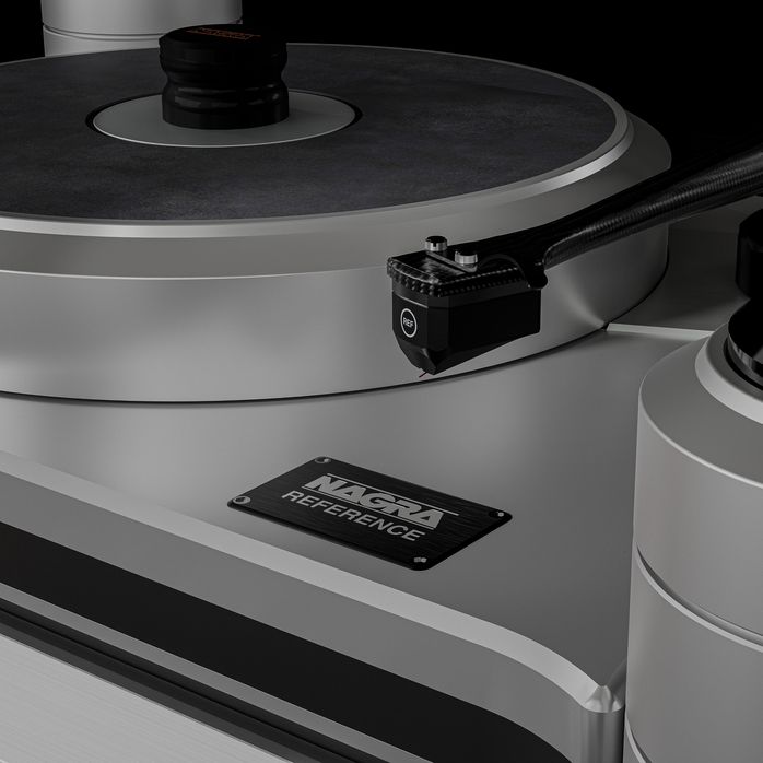

La partie haute du châssis renferme quant à elle toutes les autres pièces, dont le plateau et le bras de lecture. L'épais plateau est différent de celui de la version anniversaire, puisque la surface de cet élément est recouverte d'Alcantara en lieu et place du méthacrylate de la Reference Anniversary Turntable. Tout aussi haut de gamme, l'unité de rotation affiche un arbre de roulement entièrement en bronze fritté, secondé par un roulement à base de sphères en carbure de tungstène. Enfin, la courroie d'entraînement est inspirée de celle équipant l'enregistreur à bande Nagra IV. Petite coquetterie : le palet presseur est entièrement en cuivre, apparemment recouvert d'une surcouche (ce qui est visible à son coloris noir mat).
Acier et bras carboné
Intégré avec l'ensemble (ce qui n'est pas toujours le cas dans les platines High-End), le bras de lecture est entièrement en fibre de carbone. De type double concentrique, il repose sur un mécanisme à simple pivot avec roulement à billes à "géométrie unique" (un terme assez flou).
Le duo bras + socle propose un ajustement magnétique de l'antiskating, un contrepoids vissable et un réglage "à la volée" du VTA. Nagra reste évasif concernant les matériaux constituant le socle, mais ils semblent à peu près identiques à ceux utilisés sur la version anniversaire. Nous avons donc sans doute droit à un mélange d'acier usiné (pour le cœur) et de polyéthylène (anneau extérieur).

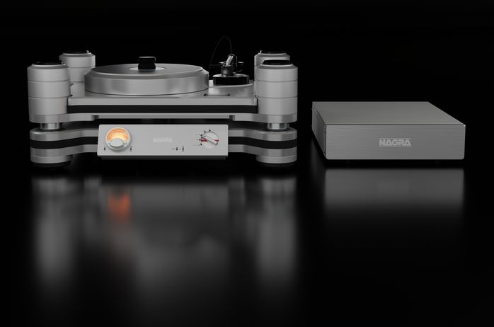

La platine est accompagnée par un second module en aluminium usiné qui intègre l'ensemble de l'alimentation, ici composée de supercondensateurs. Ces éléments, dont les propriétés énergétiques sont à mi-chemin entre celles des batteries et des condensateurs classiques, réunissent selon Nagra le meilleur des deux mondes pour assurer l'entraînement du double moteur.
L'ensemble Nagra Reference Turntable pèse pas moins de 80 kg. Pas encore disponible en France, il est annoncé aux Etats-Unis au prix de 128 000 $. Sachant que malgré ce tarif, aucune cellule n'est livrée. En optant pour la Reference MC Cartridge, cela fera grimper l'addition de 18 500 euros. Celle-ci peut être encore bien plus salée pour les audiophiles qui choisiront des câbles du même ordre de prix pour relier l'ensemble à leur préampli phono.
