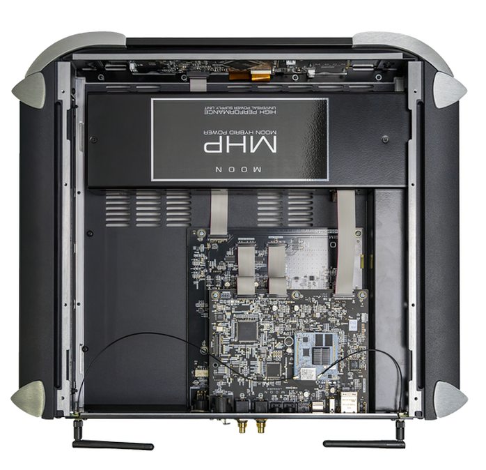

Moon North 681 : tout jusqu'à l'analogique
Lecteur réseau et DAC entièrement symétrique, le North 681 présente une connectique assez classique mais complète. Il affiche ainsi en entrées numériques : une prise HDMI ARC, un port USB-B, une AES/EBU en XLR, deux prises SPDIF RCA, deux entrées optiques Toslink. En sortie Ligne, on retrouve la classique doublette RCA et XLR. L'appareil dispose également de deux entrées pour alimentation externe (pour alimentation Moon).
681
La partie réseau est assez originale, puisqu'elle est entièrement développée par Moon/Simaudio et non par un constructeur tierce ou intégrée via un module prêt à l'emploi. Cette plateforme dédiée, nommée MiND2, donne un accès à tous les services de streaming classiques, ainsi qu'aux protocoles AirPlay 2, Spotify Connect, Tidal Connect et Roon Ready.
L'étage de conversion repose de son côté sur un circuit propriétaire, le MDE-1, qui comprend à la fois la conversion et un circuit de synchronisation à base de FPGA. Le North 681 est capable de prendre en charge les flux PCM, mais également le DSD.
681 01
Le lecteur réseau et DAC North 681 est annoncé à 13 500 euros.
Spécifications du North 681
  • Type : lecteur réseau/DAC
  • Entrées : 1 prise HDMI ARC, 1 USB-B, 1 AES/EBU en XLR, 2 prises SPDIF RCA, 2 entrées optiques Toslink, WiFi, RJ45
  • Sorties : 1 stéréo RCA, 1 stéréo XLR
  • Circuit de conversion MDE-1
  • Module réseau MiND2
  • SNR : 125 dB
  • Réponse en fréquences : 2 Hz – 100 kHz (-3 dB)
  • Niveau de sortie Ligne : 2 VRMS/ 3,5 VRMS / 6,5 VRMS
  • Diaphonie : -125 dB
  • THD + N (0 dBFS) : 0,0003%
  • Dimensions : 48,1 x 10,2 x 42,7 cm
  • Poids : 18 kg
  • Prix : 13 500 euros

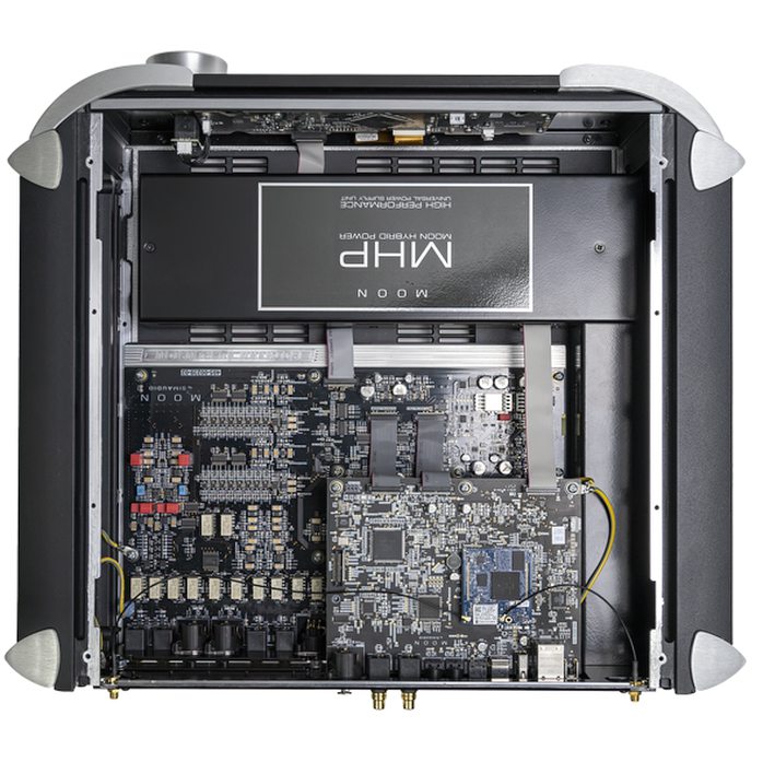

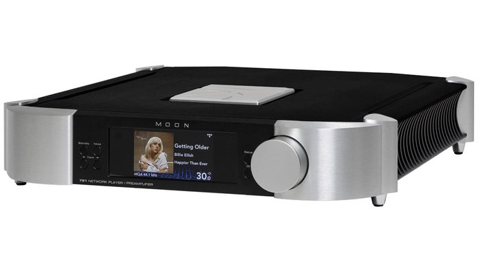

Moon North 791 et 891 : encore plus complets, encore plus ambitieux
Si les North 791 et 891 disposent de la même interface réseau et de la même connectique (entrées numériques et sorties analogiques) que le North 681, ils vont encore plus loin. Pour commencer, l'un comme l'autre disposent d'une entrée Ligne RCA, d'une entrée Ligne XLR et d'une entrée phono en RCA. Outre leur étage de préamplification dédié, ils intègrent un étage phono compatible MM et MC. L'intégralité de l'architecture est en dual-mono.
791
Le contrôle de volume du 791 passe par le circuit M-VOL3, troisième génération d'un classique du constructeur. Son étage de conversion, MDE-2, est également plus ambitieux que celui du lecteur North 681.
Encore plus haut de gamme, le North 891 propose un contrôle de volume plus poussé, le M-RAY2, composé de résistances discrètes, et utilise le meilleur étage de conversion du constructeur, le MDE-3. En outre, ce lecteur dispose du Moon Damping Base (MDB), un système mécanique de réduction des vibrations et des effets microphoniques.
891 01
Les North 791 et 891 sont vendus respectivement aux prix de 18 500 euros et 28 500 euros. Ils sont livrés avec la télécommande BRM-1.
Spécifications du North 791
  • Type : lecteur réseau/DAC/préamplificateur/préampli phono
  • Entrées : 1 prise HDMI ARC, 1 USB-B, 1 AES/EBU en XLR, 2 prises SPDIF RCA, 2 entrées optiques Toslink, WiFi, RJ45, 1 entrée phono RCA, 1 entrée Ligne RCA, 1 entrée Ligne XLR
  • Circuit de conversion MDE-2
  • SNR : 125 dB (sortie fixe), 120 dB (sortie de préamplificateur)
  • Réponse en fréquences : 2 Hz – 200 kHz (-3 dB)
  • THD + N (0 dBFS) : 0,0004%
  • Gain phono : 40 dB – 66 dB
  • Dimensions : 48,1 x 10,2 x 44,9 cm
  • Poids : 19 kg
  • Prix : 18 500 euros

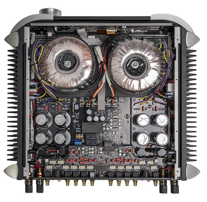

Moon North 641 : l'intégré intransigeant
L'amplificateur intégré stéréo North 641 mise sur des circuits et composants maison. Entièrement dual-mono, il utilise des transistors estampillés Moon et expoite la technologie d'amplification maison MDCA (Moon Distortion Canceling Amplifier), qui comprend un circuit indépendant capable de corriger le signal en direct.
641
L'appareil dispose du contrôle de volume M-VOL3. Il peut délivrer 125 W par canal sous 8 ohms et 250 W par canal sous 4 ohms, pour un SNR annoncé à 109 dB. Pour les connectiques, nous avons droit à trois entrées Ligne RCA, une entrée Ligne XLR, une sortie Ligne RCA et un bornier stéréo.
641 01
Ce modèle est annoncé à 12 500 euros, ce qui en fait l'appareil le plus "abordable" de cette gamme.
Spécifications du North 641
  • Type : amplificateur stéréo intégré
  • Entrées : 3 RCA stéréo, 1 XLR
  • Sorties : 1 stéréo RCA, bornier stéréo
  • Sensibilité d'entrée : 300 mV – 6 V
  • Contrôle de volume M-VOL3
  • Circuit d'amplification MDCA
  • SNR : 109 dB
  • Réponse en fréquences : 2 Hz – 90 kHz (-3 dB)
  • Diaphonie : -109 dB
  • THD + N (1W) : 0,008%
  • Facteur d'amortissement : 700
  • Puissance de sortie (par canal) : 125 W sous 8 ohms, 250 W sous 4 ohms
  • Dimensions : 48,1 x 10,2 x 46,5 cm
  • Poids : 26 kg
  • Prix : 12 500 euros

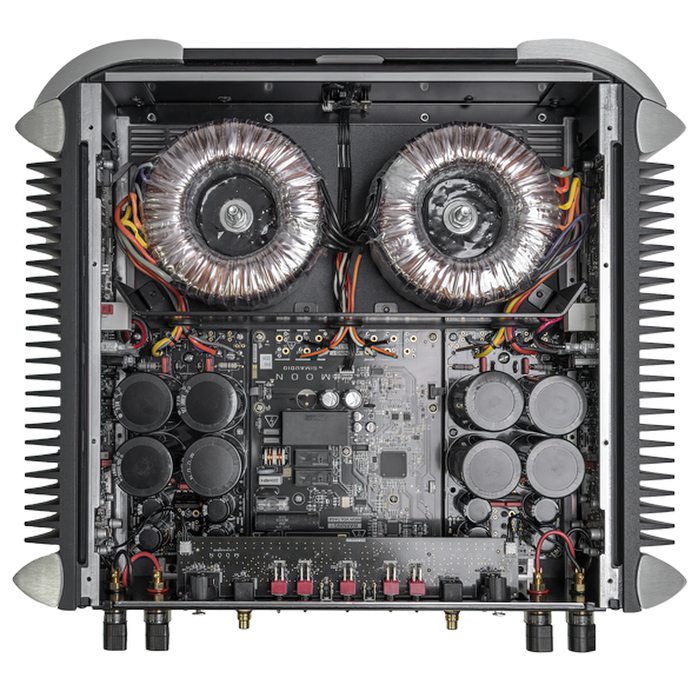

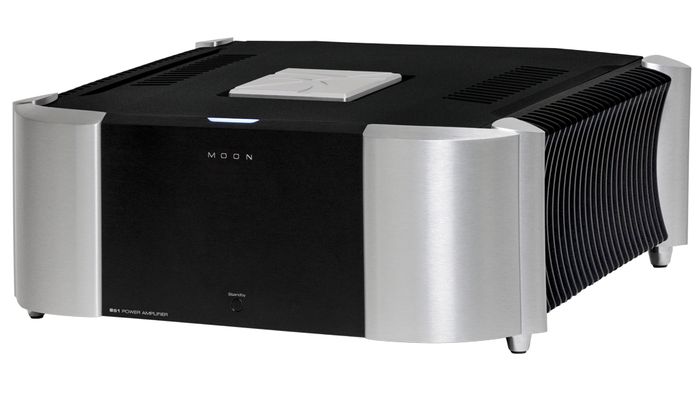

Moon North 761 et 861 : rien que de la puissance, mais en High-End
Amplificateurs de puissance stéréo, avec possibilité de pontage mono, les North 761 et 861 reprennent les grandes lignes de l'étage de puissance du North 641, en version plus puissante et clairement plus haut de gamme. Ces deux appareils disposent ainsi du circuit d'amplification MDCA avec transistors Moon, le tout entièrement en dual-mono, et sans aucune contre-réaction globale. Avec des SNR respectifs de 117 dB et 119 dB, nous avons droit, sur le papier, à ce qui se fait de plus technique en la matière.
861
Le 761 est capable de sortir 200 W (par canal) sous 8 ohms, 400 W sous 4 ohms et 600 W (sous 8 ohms) en mode mono ponté. Le 861 annonce quant à lui 300 W (par canal) sous 8 ohms, 600 W sous 4 ohms et 800 W (sous 8 ohms) en mode mono ponté.
761 01
Le North 761 est annoncé à 18 500 euros et le North 861 à 25 000 euros.
Spécifications du North 761

  • Puissance de sortie (par canal) : 200 W sous 8 ohms, 400 W sous 4 ohms, 600 W en mode mono bridgé (8 ohms)
  • Structure dual-mono
  • 2 transformateurs 700 VA et condensateurs de filtrage de 152 000 µF au total
  • Dimensions : 48,1 x 14 x 44,5 cm
  • Poids : 36 kg
