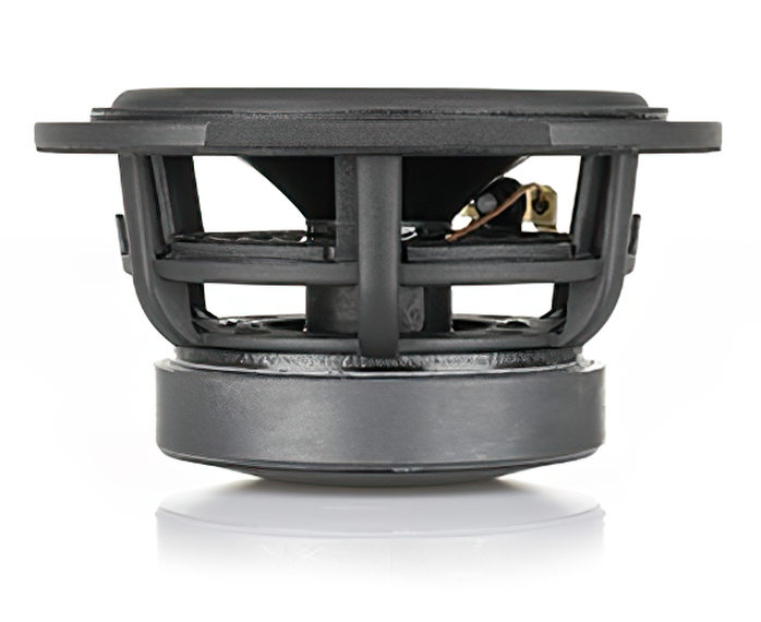

La plus marquante d'entre elles concerne les transducteurs de médiums et de basses (ou basses/médiums), disposant d'une structure à double saladier, technologie directement héritée du fameux haut-parleur de médiums HHCM-III. Cette architecture consiste en l'utilisation d'un premier saladier interne, composé d'un matériau high-tech disposant d'excellentes propriétés d'amortissement, entouré d'un second saladier, monté sur le baffle de l'enceinte. La surface de contact des deux saladiers, réduite à une petite zone circulaire (en matériau absorbant), permet de limiter au maximum le transfert de vibrations.
classic compact2 scene 1 1 ONmag standard scale 2 00x
Ces transducteurs sont, dans la Classic Line, équipés d'un très ambitieux cône en fibre de verre, un matériau qui allie légèreté et rigidité. La grande diversité de cette gamme implique que ce type de transducteur soit intégré de différentes façons. L'enceinte la plus haut de gamme, la Classic 35, dispose ainsi d'un haut-parleur de médiums de 150 mm et de deux woofers de 170 mm. À l'inverse, la petite enceinte de bibliothèque Classic 3 exploite un unique transducteur de 170 mm, toujours avec cône en fibre de verre, en tant que haut-parleur de basses/médiums. La créativité du constructeur transparaît surtout sur la Classic 25, qui tord le cou à la règle en utilisant, pour les basses, un transducteur invisible de 200 mm à cône en papier.

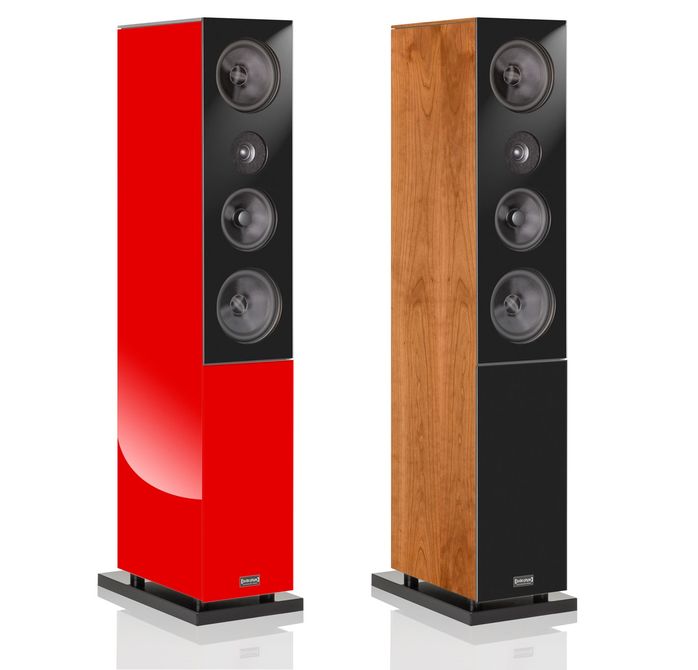

Spécifications de la Classic 35
Sommet de la gamme Classic Line, la Classic 35 se rapproche des enceintes Avanti voire Midex de la série Reference, pour un prix moindre. Ce modèle dispose de nombreuses technologies haut de gamme, notamment le double coffret avec parois externes en verre (hors modèles en finition bois) et renforts internes en mousse de céramique.
Audio Physic Classic 35 1
  • Type : enceinte colonne 3 voies
  • 1 tweeter à dôme souple de 22 mm
  • 1 haut-parleur de médiums de 150 mm avec cône en fibre de verre
  • 2 woofers de 170 mm avec cône en fibre de verre
  • Réponse en fréquences : 32 Hz – 30 kHz
  • Impédance nominale : 4 ohms
  • Sensibilité : 89 dB
  • Amplification recommandée : 20 W – 160 W
  • Dimensions : 1 145 x 202 x 340 mm
  • Poids : 32 kg (finition bois) ; 35 kg (finition verre)
  • Finitions : verre noir, verre blanc, verre gris anthracite, verre rouge, verre blanc perle, noyer, cerisier
  • Base avec pointes
  • Prix : 5 890 euros la paire (finition verre)

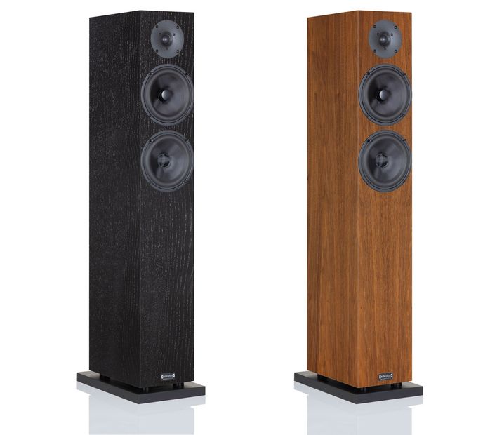

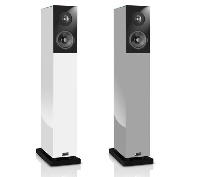

Spécifications de la Classic 15
La Classic 15, la plus petite colonne de la gamme, ne fait aucun compromis sur les transducteurs, mais développe une topologie 2,5 voies. Elle est ainsi dotée de deux haut-parleurs de 150 mm avec cône en fibre de verre.
Audio Physic Classic 15 1
  • Type : enceinte colonne 2,5 voies
  • 1 haut-parleur de basses/médiums de 150 mm avec cône en fibre de verre
  • 1 haut-parleur de basses de 150 mm avec cône en fibre de verre
  • Réponse en fréquences : 38 Hz – 30 kHz
  • Amplification recommandée : 20 W – 120 W
  • Dimensions : 990 x 170 x 240 mm
  • Poids : 16 kg (finition bois) ; 19,5 kg (finition verre)
  • Base avec pointes
  • Prix : 3 590 euros la paire (finition verre)

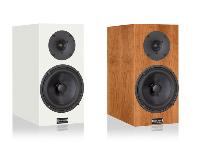

Unique enceinte de bibliothèque de la gamme, la Classic 3 est, d'une certaine façon, le modèle le plus abordable et classique du catalogue d'Audio Physic. Bien qu'elle ne bénéficie pas non plus du double coffret à parois sandwich, cette Classic 3 dispose des mêmes excellents transducteurs que ses grandes sœurs, dans un format compact particulièrement élégant.
  • Type : enceinte de bibliothèque 2 voies
  • 1 haut-parleur de basses/médiums de 170 mm avec cône en fibre de verre
  • Réponse en fréquences : 45 Hz – 30 kHz
  • Dimensions : 350 x 170 x 285 mm
  • Poids : 7 kg
  • Finitions : noir cendre, blanc satiné, noyer, cerisier
  • Pieds Sherpa VI disponibles (en option) : 349 euros la paire
  • Prix : 1 590 euros la paire

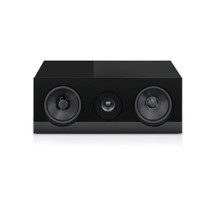

Spécifications de la Classic Center
Petite sœur de la HHC III Center (gamme Reference Line), la voie centrale Classic Center partage le même type de coffrage sandwich et les mêmes dimensions/poids que son aînée. Cette enceinte 2,5 voies, équipée du tweeter à dôme de 22 mm et de deux woofers de 150 mm à membrane en fibre de verre, est un incontournable pour les amoureux d'écoute multicanal.
Audio Physic Classic center
  • Type : enceinte de type voie centrale, 2,5 voies
  • Réponse en fréquences : 44 Hz – 30 kHz
  • Amplification recommandée : 20 W – 100 W
  • Dimensions : 170 x 455 x 240 mm
  • Poids : 10 kg
  • Finitions : noir (finition verre), blanc (finition verre)
  • Prix : 1 490 euros l'unité

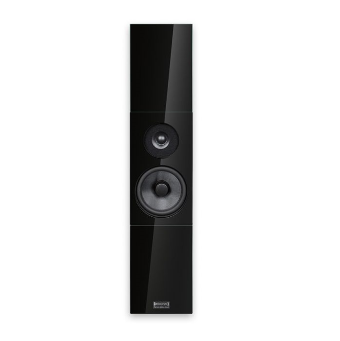

Spécifications de la Classic On-Wall
Enceinte incontournable pour une écoute multicanal/home cinéma voire stéréo sans occuper de place dans le salon, la Classic On-Wall dispose de tous les raffinements techniques de la gamme, malgré sa très faible épaisseur.
Audio Physic Classic ONwall
  • Type : enceinte murale à profil plat 2 voies
  • Réponse en fréquences : 50 Hz – 30 kHz
  • Impédance nominale : 8 ohms
  • Poids : 9,5 kg
  • Prix : 2 090 euros la paire
