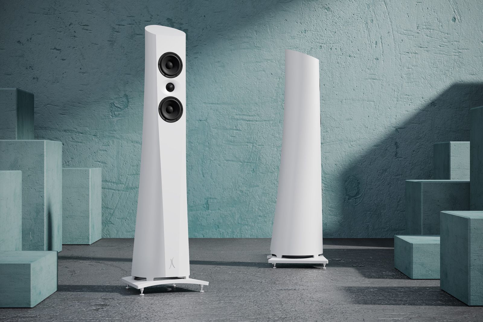

La grande force de l'Aura réside dans son coffret, qui n'est pas en MDF, mais intégralement en matériau composite thermoformé, ce qui permet de lui donner cette forme complexe, particulièrement optimisée sur le plan acoustique. Le dessin, à la fois arrondi et spiralé, évite la majorité des phénomènes d'ondes stationnaires ou de résonances. Ce coffret va de pair avec une architecture interne composée de plusieurs chambres acoustiques, exploitant également le dessin tout en arrondis de l'ensemble.

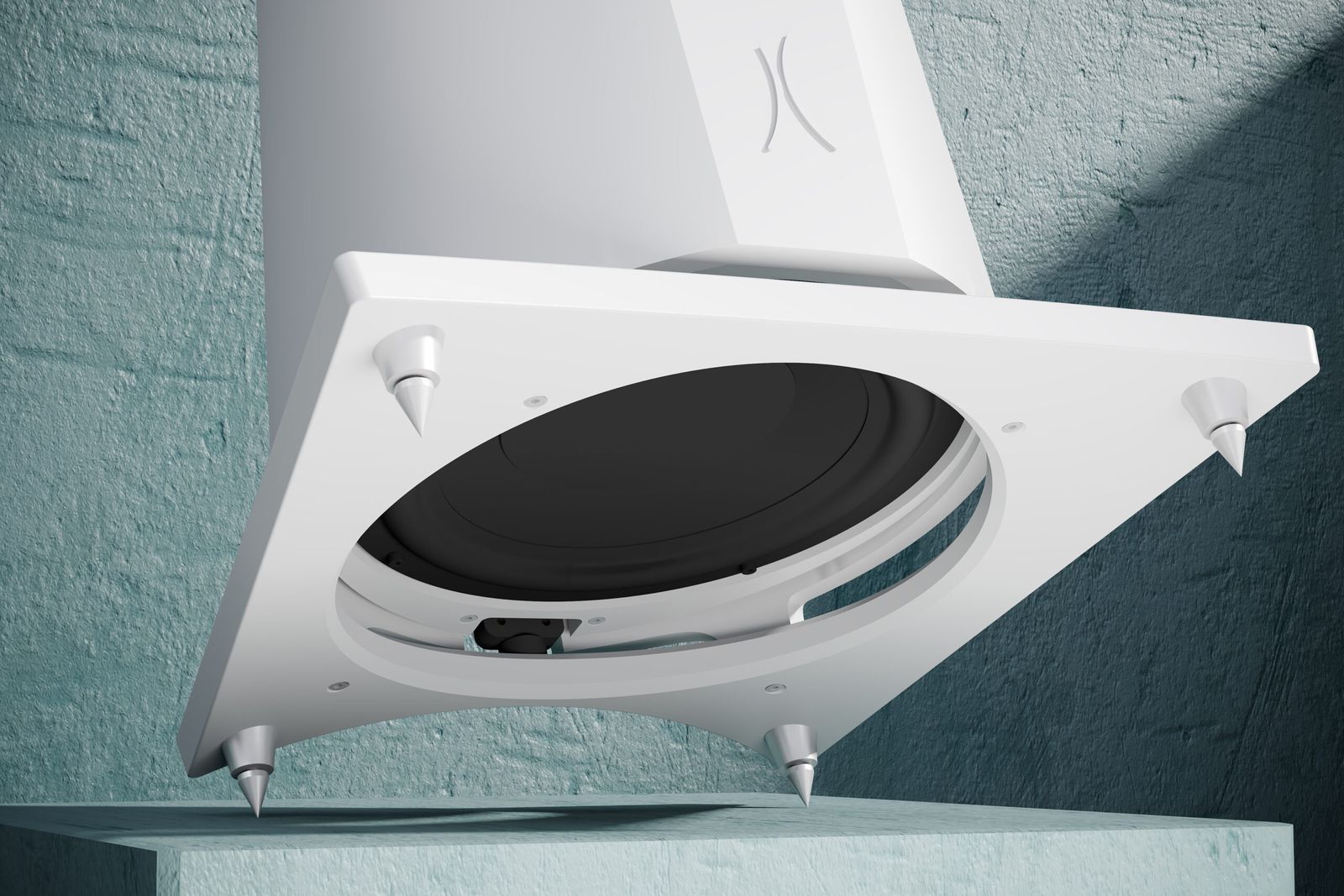

Le coffret repose sur une large base incurvée, livrée avec un système de pieds et de pointes. Point de coquetterie ici, malgré un matériau qui aurait pu s'y prêter : l'Estelon Aura n'est disponible qu'en finition blanche et en finition noire, avec une grille de protection noire.
Sonorité multimarque
Une telle finesse du coffret ne pouvait pas se marier avec un très large transducteur de basses, du moins en façade. Ainsi comprenons-nous que le dessin de l'Aura, bien plus large à sa base, est en partie imaginé pour accueillir un woofer en position verticale à la base.
Ce transducteur de 250 mm est une référence avec cône en papier pressé, fabriqué par l'italien Faital, spécialiste de la conception de haut-parleurs. Installé à la base du produit, ce woofer profite du socle ajouré et surélevé de l'Aura pour disperser les basses à 360°. Grâce à la forme optimisée de l'enceinte, Estelon se permet d'adopter une charge close, avec chambre acoustique dédiée.

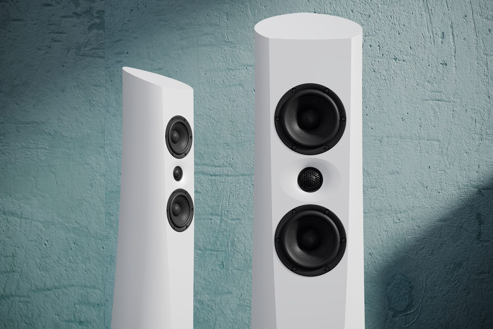

Les médiums sont tout aussi soignés, puisqu'ils sont confiés à deux haut-parleurs de 130 mm avec cône en fibres de papyrus égyptien, une originalité qui ne manque pas de panache. Reste à savoir si ce matériau est plus efficace que le papier classique. Ces deux transducteurs sont issus de la gamme Satori, du constructeur SB Acoustics.
Pour les aigus, Estelon fait confiance à un troisième fabricant, le danois Scan-Speak, et équipe l'Aura d'un tweeter à dôme de 26 mm "Illuminator". Enfin, tout le câblage interne est l'œuvre du constructeur américain Kubala-Sosna.
