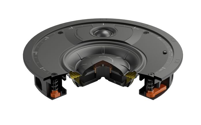

Se présentant sous la forme d'un disque très aplati, la Dali Phantom K-60 LP annonce la couleur : elle s'affirme comme l'une des enceintes encastrables les plus fines du marché. De fait, elle ne nécessite qu'une profondeur de 38 mm entre la surface du mur et l'arrière de l'enceinte, ce qui est une véritable performance en la matière. Bien que ce modèle soit clairement marketé comme de type plafonnier, il peut parfaitement être utilisé comme voie surround, encastré dans un mur.
Dali K 60 LP 02
Sa compacité tient à l'une de ses caractéristiques : son montage sans cadre externe. En effet, Dali intègre ici son fameux système de loquets à ressorts. Pour les dimensions, la K-60 LP mesure 265 mm de diamètre et 41 mm de profondeur (une partie du produit dépassant du plafond), pour un poids total de 1,2 kg seulement. Le cadre de découpe ne demande quant à lui que 223 mm de diamètre. Le patron de découpe est bien évidemment livré.

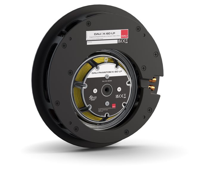

Pas de surprise concernant la connectique, celle-ci est de type simple bornier (pas de bi-câblage). Discrétion oblige, la K-60 LP est livrée avec une grille blanche en tissu. En option, il est possible d'acquérir une déclinaison noire, ou une grille de la gamme E Series (ronde ou carrée).

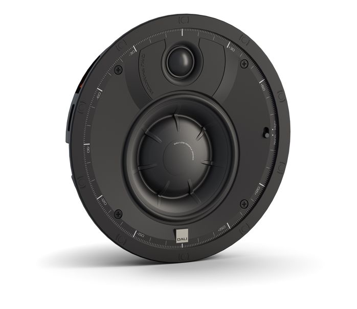

L'architecture de la Phantom K-60 LP est intéressante, puisque Dali ne propose pas un modèle à simple haut-parleur, souvent trop écourté dans les aigus, ni même une topologie coaxiale, mais une enceinte deux voies optimisée. Les basses et médiums sont ainsi confiés à un large woofer à haute excursion de 15 cm (large pour un modèle plafonnier), équipé d'une membrane en aluminium anodisé. Cette disposition permet à la marque d'annoncer une réponse en fréquence descendant jusqu'à 52 Hz, ce qui n'est pas si courant pour un haut-parleur vertical.
Les aigus sont assurés par un tweeter de 25 mm à dôme tissé plutôt performant, puisqu'il est capable de chanter à 26 kHz (à +-3 dB). De fait, la réponse en fréquence de 52 Hz – 26 kHz, pour un SPL max de 103 dB, montre des prétentions franchement élevées pour ce type d'enceinte. En revanche, il ne faudra pas lésiner sur la puissance de l'amplificateur, puisque l'impédance de 8 ohms, ainsi que la sensibilité de 84 dB, font que Dali conseille une amplification de 40 à 150 W pour assurer un fonctionnement correct.
