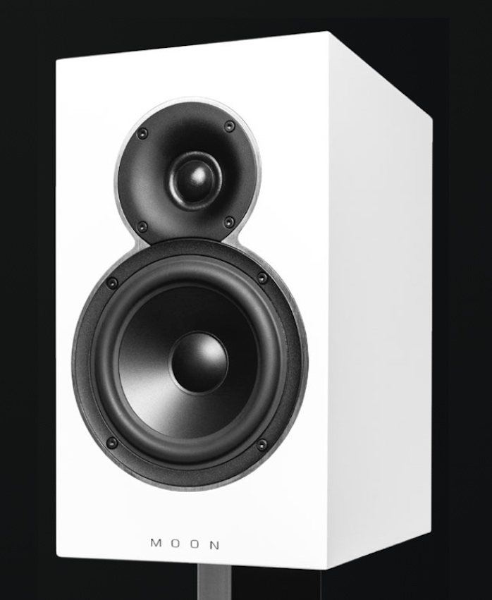

Ébénisteries utilisant une technologie en attente de brevet
Les ébénisteries des enceintes Voice 22 utilisent une technologie maison appelée CGD (Curved Groove Damping). Cette technologie en attente de brevet a pour but de contrôler les résonances du panneau du haut-parleur, grâce à des renforts stratégiquement placés et à une rainure sculptée remplie de matériau amortissant qui traverse les parois intérieures. La distance entre les bords est ainsi différente sur toute la surface du panneau avant, ce qui limite la création d’ondes stationnaires.

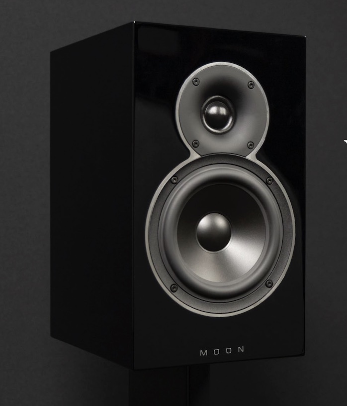

Haut-parleurs travaillés
Le haut-parleur de grave/médium de 15,5 cm possède un saladier en aluminium moulé ainsi qu'une membrane en polypropylène et fibre minérale. Le haut-parleur est entouré d'un anneau de caoutchouc souple à faible amortissement et doté d'un manchon en cuivre placé sur le moteur pour réduire la distorsion. Un câble d'aluminium recouvert de cuivre permet aussi de réduire sa masse mobile.
MoonSimAudioVoice22III
Le tweeter à dôme textile de 3 cm utilise un système de moteur contrôlé par saturation, pour une distorsion plus faible. Ce haut-parleur est également doté d’une chambre arrière amortie. Un guide d’ondes ad hoc a été fabriqué pour le tweeter des Voice 22, afin que la fréquence de coupure avec le haut-parleur de médium/grave soit plus basse.
MoonSimAudioVoice22IV
Le filtre comporte un circuit imprimé à double couche conçu avec des condensateurs à film de polypropylène métallisé de haute qualité soigneusement sélectionnés. Ce filtre de second ordre applique des pentes de 12 dB par octave, au point de croisement de 1,5 kHz, afin que la transition entre les deux haut-parleurs s'effectue avec beaucoup de douceur.
