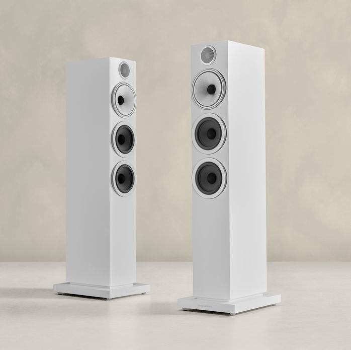

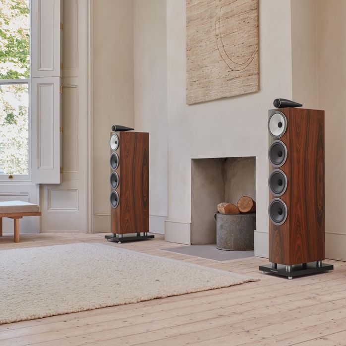

Les trois enceintes colonnes ne sont plus directement posées sur le sol, mais surélevées sur un socle en aluminium massif, lui-même découplé du sol (soit avec des pieds soit avec des pointes).

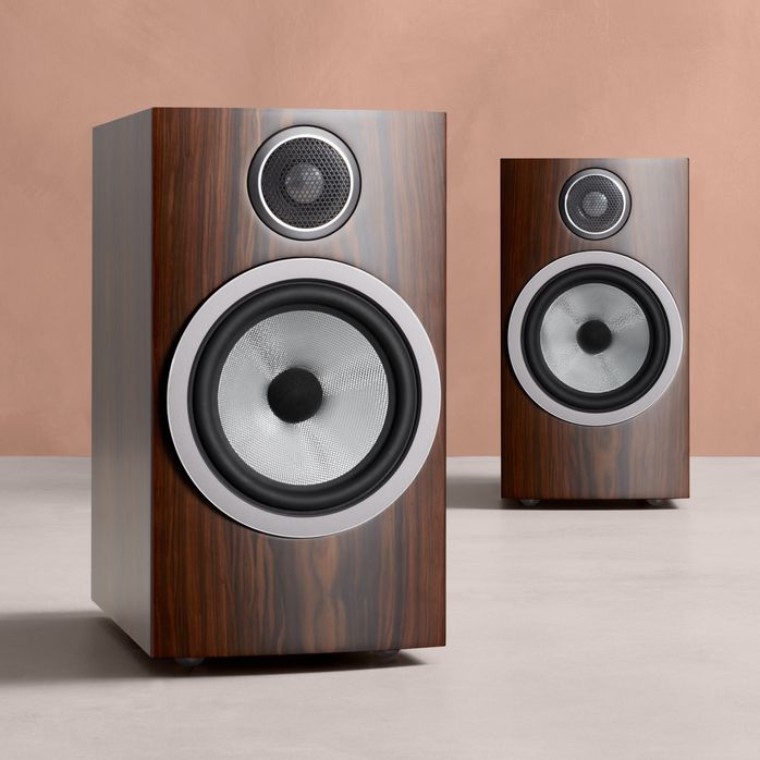

Chaque modèle sera disponible en trois finitions : noir brillant, blanc brillant et "moka". Cette dernière finition se compose d'un assemblage complexe de différents bois. Enfin, le marché asiatique/pacifique aura droit à une quatrième finition exclusive, "rosenut".

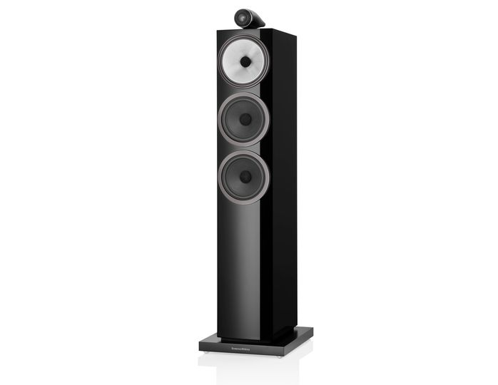

Sur les enceintes 702 S3, 703 S3, 705 S3 et HTM71 S3, la marque utilise une nouvelle version de son fameux tweeter On-Top, découplé du reste de l'enceinte. Le châssis du tweeter est totalement retravaillé, avec un corps monobloc en aluminium plus allongé afin de réduire la distorsion et une fixation flexible sur deux points et non plus un seul. Ce tweeter conserve l'excellent dôme carbone du constructeur, capable d'aller jusqu'à 28 kHz (à -3 dB). Les autres enceintes renferment un tweeter semblable, de 25 mm avec dôme carbone, mais au lieu d'être déporté, celui-ci est directement intégré dans le châssis.

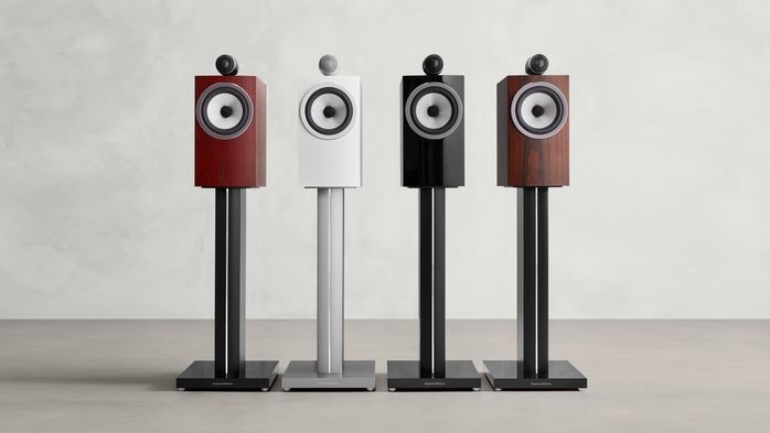

Pour les modèles de bibliothèque, Bowers & Wilkins a développé un nouveau pied dédié, le FS700, composé d'un socle en bois et d'une lourde structure en aluminium. Celle-ci comprend un espace creux à l'arrière, ce qui permet de faire passer les câbles de manière invisible.

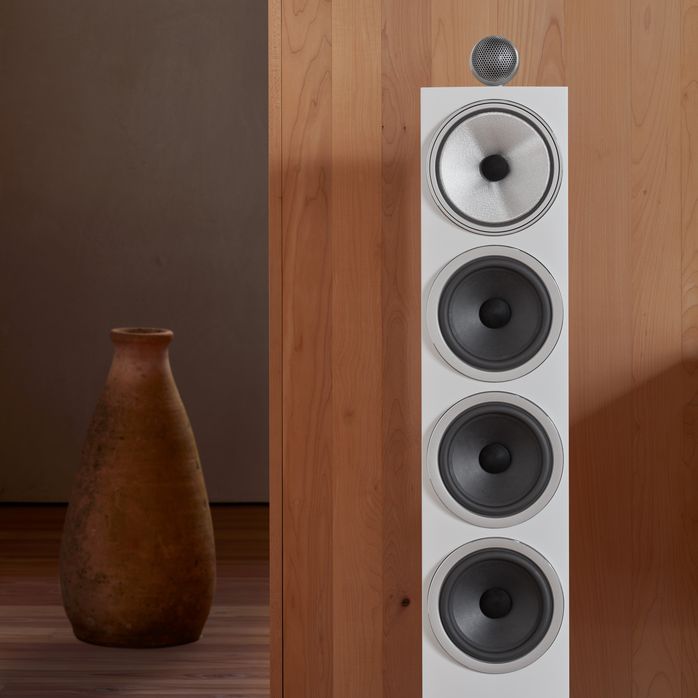

La 702 S3 est une enceinte colonne 3 voies composée d'un tweeter On-Top avec dôme carbone de 25 mm, d'un haut-parleur de médiums de 150 mm à cône Continuum et de trois haut-parleurs de basses Aerofoil de 165 mm. Elle mesure (sans compter le socle) 1010 x 192 x 391 mm pour un poids unitaire de 33,5 kg. Son prix est de 6 500 euros la paire.
Un peu plus simple et plus compacte (1010 x 192 x 353 mm pour 28,8 kg), la 703 S3 bénéficie de la même architecture, avec seulement deux haut-parleurs de basses au lieu de trois, et un évent arrière au lieu de l'évent vertical. Son tarif est de 5 000 euros la paire.
La 704 S3 est la plus petite enceinte colonne du lot. Elle fait l'impasse sur le tweeter On-Top, se dote d'un haut-parleur de médium de "seulement" 130 mm et de deux haut-parleurs à cône Aerofoil de 130 mm. Ce modèle est disponible à 3 500 euros la paire.
Plus ambitieuse enceinte bibliothèque de la gamme, la nouvelle 705 S3 profite du fameux tweeter On-Top, ainsi que d'un haut-parleur de basses/médiums Continuum de 165 mm. Elle mesure 413 x 192 x 337 mm pour 9,6 kg. Son prix est annoncé à 3 000 euros la paire.

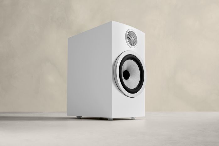

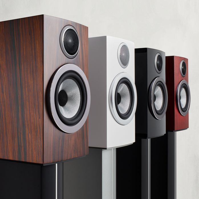

Plus menue (345 x 192 x 334 mm pour 8,4 kg) et dépourvue de tweeter déporté, la 706 S3 comprend un haut-parleur de basses/médiums Continuum de 165 mm. Son tarif est fixé à 2 000 euros la paire.
La petite dernière de ce format (300 x 165 x 284 mm pour 6,2 kg), la 707 S3, reprend l'architecture de la précédente enceinte, mais avec un haut-parleur de médiums/basses de seulement 130 mm. Cette 707 S3 est une sorte d'entrée de gamme (toutes proportions gardées) vendue au prix de 1 500 euros la paire.

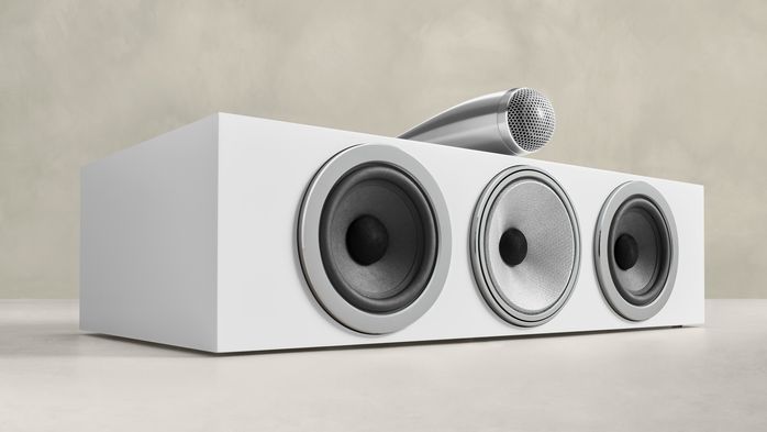

La HTM71 S3V est une voie centrale très ambitieuse. Cette enceinte trois voies exploite le tweeter ON-Top, un transducteur de médiums Continuum de 130 mm et deux haut-parleurs de basses Aerofoil de 130 mm. Ce modèle d'assez belle taille (233 x 628 x 356 mm pour 17,5 kg) est vendu à 2 000 euros l'unité.

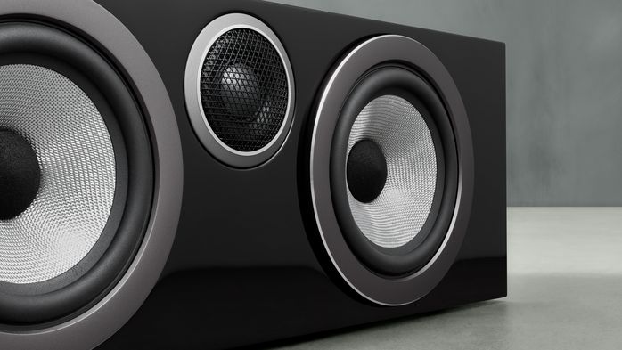

Enfin, la seconde voie centrale HTM72 S3 est un modèle plus compact (165 x 477 x 302 mm pour 9,7 kg) et seulement deux voies. Cette enceinte intègre un tweeter classique ainsi que deux haut-parleurs de basses/médiums Continuum de 130 mm. Ce modèle est vendu à 1 200 euros pièce.
