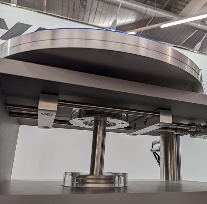

Plateau tournant sur champ magnétique

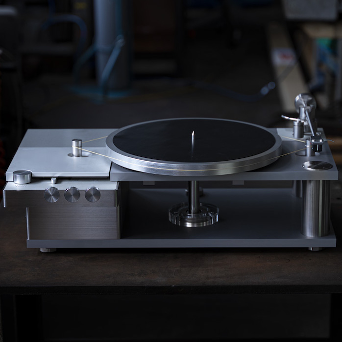

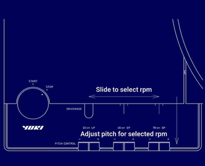

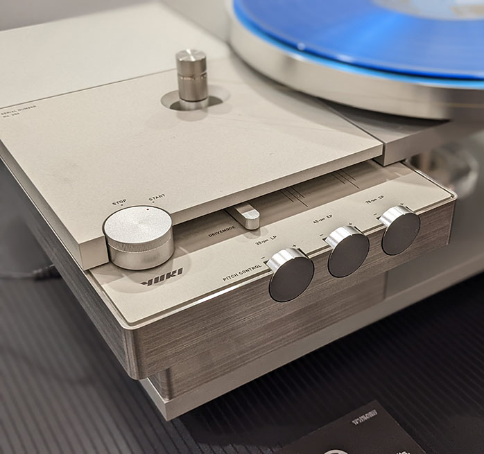

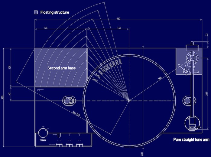

La platine AP-0, pour Audio Record Player, adopte un style tout en plaques et boutons tournants d'aluminium usiné, qui permettent le pitch de la vitesse de lecture, indépendamment pour chaque type de disque 33 rpm, 45 rpm et 78 rpm. Sa façade rappelle celle des amplificateurs Luxman de la grande époque. Mais ce qui fait sa principale originalité technique, c’est la rotation du plateau, sur un seul axe, dont les extrémités sont en suspension dans l’air grâce à des aimants. Ce type de technique avait fait l’objet d’une première élaboration par le fabricant japonais Pioneer au début des années 1980 avant d’être abandonné.

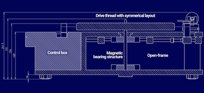

Le flottement du plateau tournant se matérialise chez Yuki par un roulement sans contact dans la section rotative allant du plateau à l'arbre au moyen d'un aimant permanent. Ce roulement n'est en contact qu'avec une sphère au point le plus bas de l’arbre. La répulsion magnétique maintient un espacement constant autour du roulement, ce qui permet un mouvement de rotation avec infiniment peu de bruit. La force de rotation du plateau est fournie par une courroie non élastique, qui ressemble à un fil métallique, et qui est entraînée par deux arbres. Situés de part et d’autre du plateau tournant, ces arbres compensent chacun la traction horizontale de l’autre afin que l’entraînement par la courroie ne crée aucun micro mouvement horizontal indésirable du plateau.
Moteur isolé et bras sur structure flottante
Le moteur et son module de contrôle sont isolés dans un boîtier à part afin de ne produire aucune vibration parasite qui pourrait avoir une incidence sur le son. Ce boîtier est monté sur le côté de la platine, afin que l’axe principal du plateau tournant reste visible et à l’écart de tout autre élément de la platine. Contrairement à des platines vinyles qui auraient un châssis plein et massif, la Yuki AP-0, elle, a un châssis ouvert.

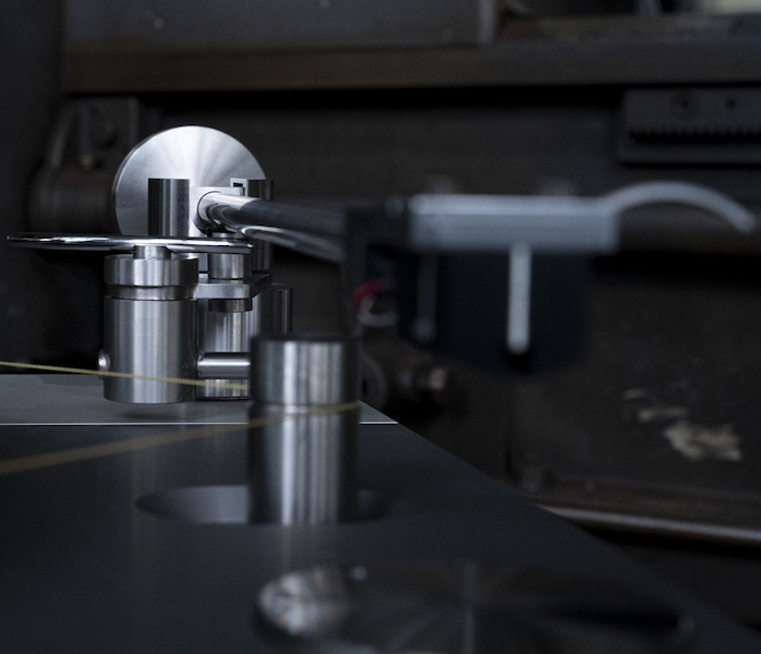

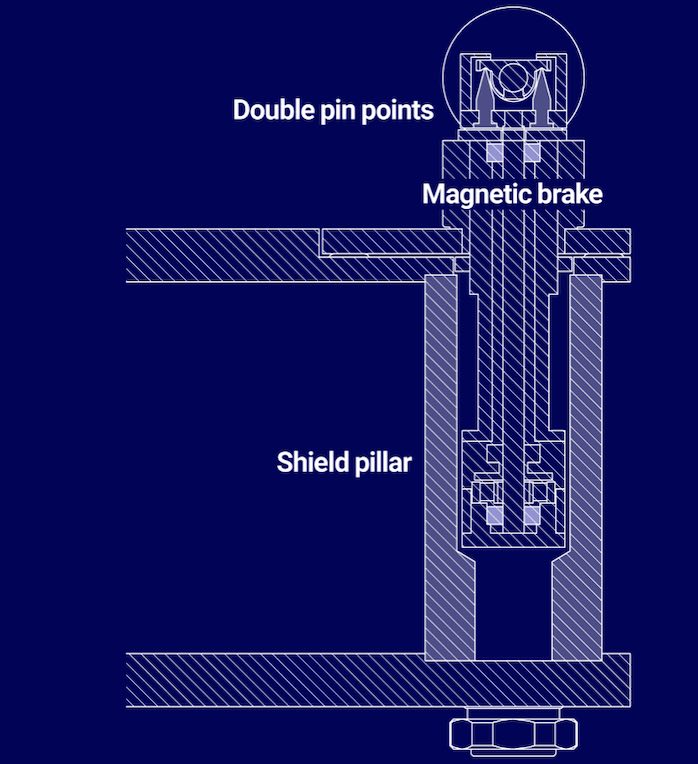

La Yuki AP-0 est fournie avec un bras de lecture droit en acier inoxydable de 25,5 cm, livré avec cellule phono. Le point d'appui du bras a été placé sur la ligne d'extension du cantilever de la cellule, de sorte que le cantilever n'est soumis à aucune force de flexion latérale lorsque la platine est en rotation. La platine vinyle Yuki AP-0 dispose d’une base pour un second bras de lecture, compatible avec une grande variété de modèles. Les deux bases de bras de lecture, ainsi que les axes d’entraînement de la courroie sont tous montés sur des structures flottantes. L'ajout de pièces isolantes en caoutchouc permet de réduire encore leur sensibilité à d'éventuelles vibrations parasites.
Cellule antichoc et pilier en acier
La cellule phono, spécialement élaborée par Yuki pour la platine AP-0, est dotée d’un diamant de forme extrêmement travaillée pour minimiser le contact avec le sillon tout en en tirant le maximum d’informations. Le bras de lecture est soutenu par deux pointes au bout de tiges dont le mouvement est freiné magnétiquement. Cela donne une résistance variable et modérée à la pointe de lecture, afin de lui assurer un suivi en douceur du sillon en spirale sur le disque vinyle. Le mécanisme du bras de lecture est logé à l'intérieur d’un pilier en acier inoxydable. Cette structure, faite dans un métal autre que l’aluminium de la base de la platine, empêche que les vibrations se transmettent d’une pièce à l’autre.

- Roulement magnétique sans contact
- Plateau tournant en aluminium 31 cm, 2 cm d’épaisseur, 4 kg
- Bras de lecture droit intégré de 25,5 cm
- Support pour second bras de lecture
- Porte-à-faux – 15 mm
- Zone pour calibrer la hauteur du bras 0-10 mm
- Sortie RCA pour préampli RIAA
- Alimentation externe AC 100 V-240 V 50/60 Hz (adaptateur secteur joint)
- Dimensions : 56 x 21 x 35,3 cm
- Poids : 27,4 kg
