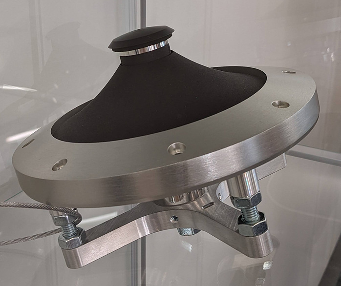

Le constructeur artisanal néerlandais Ilumnia présente ses enceintes comme les premières au monde à fonctionner avec un cône flottant librement au gré du signal audio. Concrètement, au lieu de voir un haut-parleur vibrer, son cône vers l’avant, les enceintes Ilumnia utilisent une sorte de jupe en papier enduit. Cette dernière se meut, sans suspension, grâce à une bobine située en son centre, et s’oriente verticalement pour émettre du son, de manière concentrique autour de la bobine. C'est esthétiquement très inhabituel mais techniquement très développé.
IlumniaVocalisEnceinteHighEnd2

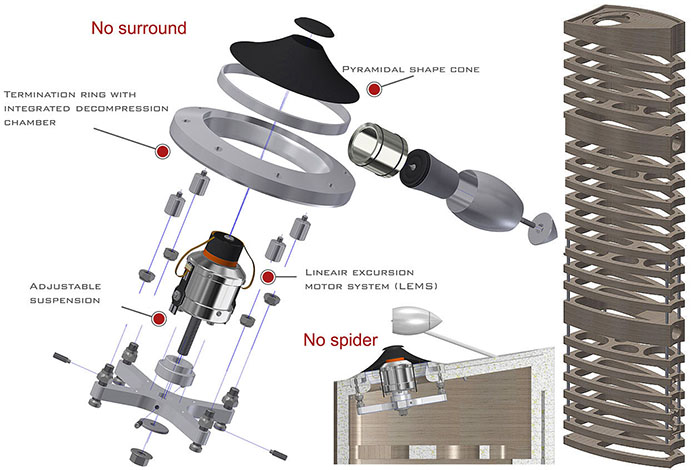

Le débattement de la membrane des haut-parleurs est la focalisation ultime des recherches technologiques de la marque. Et Ilumnia n’y va pas avec le dos de la cuillère. Sa création phare est le transducteur de type LEMS, pour Linear Excursion Motor System. Ce haut-parleur a été conçu pour atteindre un comportement linéaire à 99,7% en minimisant la compression afin d'obtenir la meilleure réponse dynamique possible, avec le minimum de distorsion. Le but est par ailleurs d’annuler la résistance mécanique de la membrane, afin d’éviter toute absorption du signal audio par cette dernière. Pour cela, le transducteur n’utilise aucune suspension physique. Les spider et les surround que l’on voit habituellement sur les haut-parleurs dynamiques sont absents.
IlumniaEnceinteHautParleurSuspensionHighEnd2

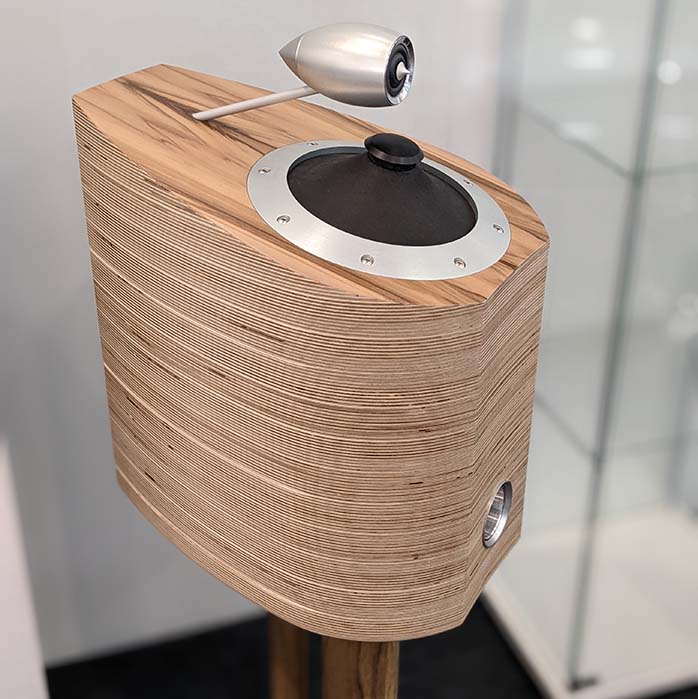

Tweeter Scan-Speak directionnel

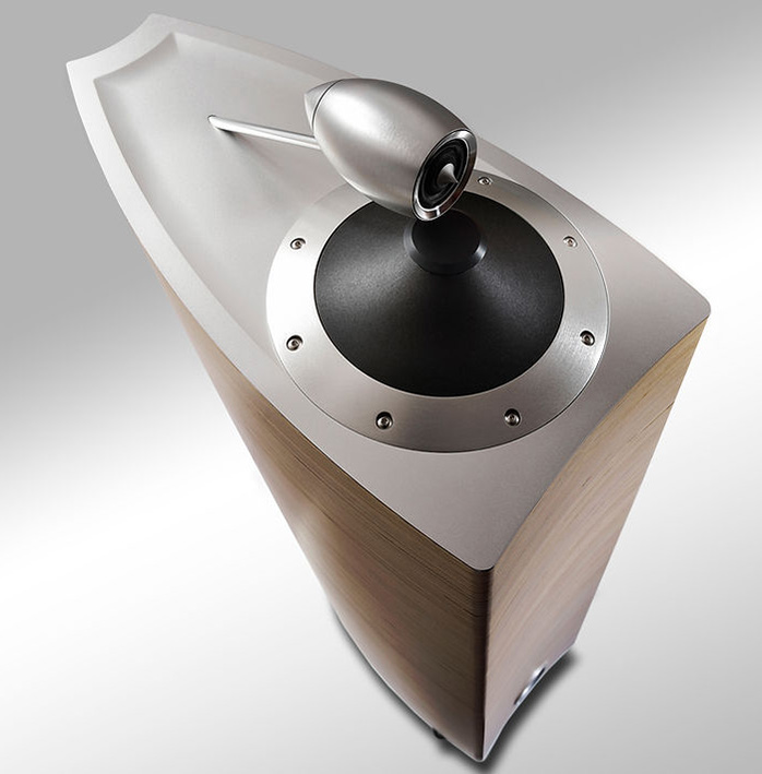

​Doté d’un dôme souple en soie, le tweeter directionnel des enceintes Ilumnia est conçu sur cahier des charges par la firme audiophile danoise Scan-Speak. Ce tweeter dispose d’une charge ovoïde dédiée, suspendue au bout d’une tige d’aluminium, au-dessus du haut-parleur de médium/grave. Sa hauteur a été calculée pour ne nécessiter qu’un filtre très simple et qu'aucune correction de phase ne soit nécessaire.

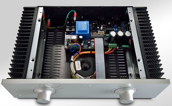

Le haut-parleur de médium/grave LEMS des enceintes Ilumnia nécessite une alimentation particulière. Branchée sur secteur, cette dernière est intégrée aux enceintes Vocalis. Dans le cas des enceintes Magister mkII, l’alimentation est logée dans un boîtier externe, avec isolation galvanique. Ce boîtier est doté, en façade, d’un bouton tournant proposant cinq positions de réglage de la force de suspension du cône du transducteur LEMS. Ces positions vont d’une force dite "lisse", plutôt adaptée aux amplis à transistors, à une force dite "serrée" destinée aux amplificateurs à tube. Attention, il s’agit bien ici d’une alimentation due au fonctionnement spécifique du haut-parleur LEMS et non d’un amplificateur. Les enceintes Ilumnia sont donc des enceintes passives et auront besoin d’être branchées à un bon ampli audiophile pour fonctionner.

Contreplaqué de bouleau usiné par CNC

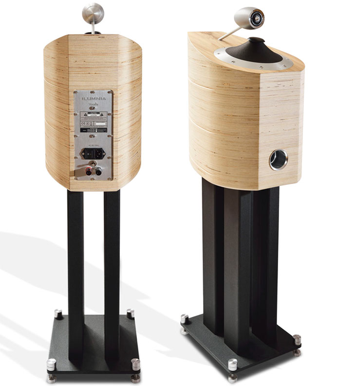

Les coffrets des enceintes Ilumnia sont construits en contreplaqué de bois de bouleau, usinés par CNC et assemblés à la main. Les parois usinées sont toutes concaves ou convexes, ce qui évite les parallélismes et minimise les ondes stationnaires. Les enceintes Vocalis ont un évent usiné dans la masse à l’avant, tandis que les enceintes Magister mkII en comptent trois, soit un à l’avant et deux à l’arrière.
IlumniaEnceinteHautParleurSuspensionHighEnd6

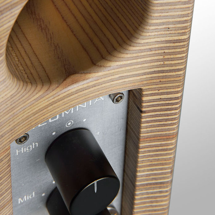

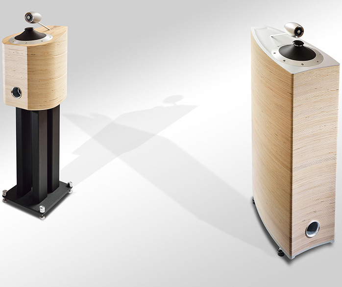

L'enceinte colonne Ilumnia Magister mkII dispose de deux boutons d’égalisation sur sa paroi arrière, qui fonctionnent selon le système propriétaire OCE (Omni Compensation Equalizer). La différence entre les deux modèles tient essentiellement à l’ébénisterie, de format bibliothèque ou colonne, et à la présence d’une alimentation externe pour le modèle Magister mkII.
IlumniaEnceinteHautParleurSuspensionHighEnd7
L’enceinte de bibliothèque Ilumnia Vocalis est proposée au prix de 14 500 € la paire et l’enceinte colonne Magister mkII à 23 500 € la paire.
