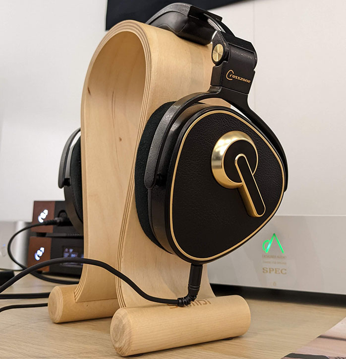

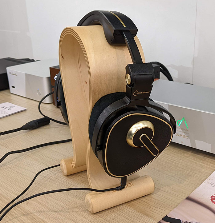

Nous avons pu prendre en main le CZ-1 de Crosszone lors du salon High End de Munich 2022. Sa fabrication est très sérieuse, notamment au niveau des glissières massives de l’arceau en magnésium moulé sous pression, qui coulissent facilement. Des ressorts de torsion intégrés à la charnière des deux côtés réduisent par ailleurs la pression latérale ; il en résulte un meilleur confort pendant l'écoute, que nous avons pu apprécier une fois que nous avons eu le casque sur les oreilles. Mais nous avons surtout constaté que la promesse du casque de reproduire un son spatialisé grâce à une configuration multi-transducteurs est tenue. Le son semble davantage venir de l’avant qu'avec d’autres casques multi-transducteurs et la fusion entre les registres est cohérente. En effet, nous n’avons pas l’impression d’entendre plusieurs haut-parleurs.

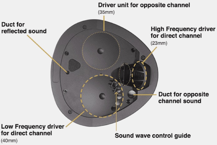

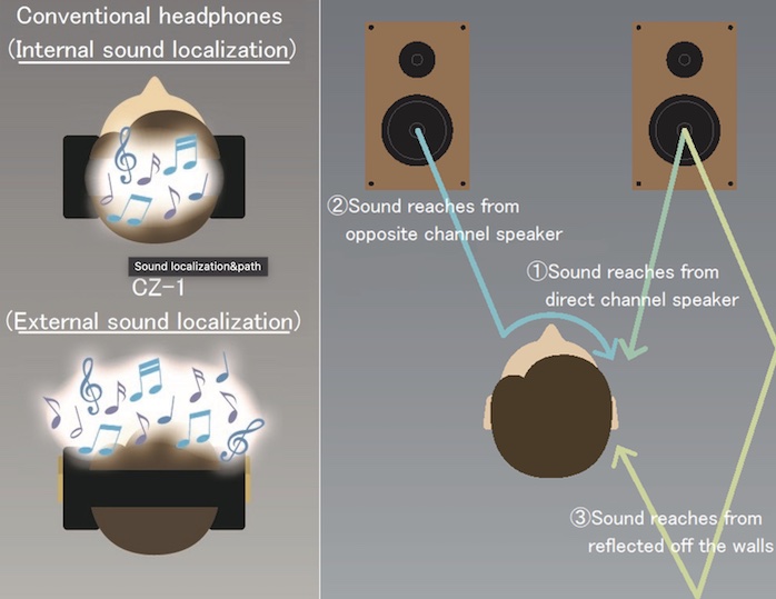

Les casques Crosszone entendent proposer une écoute spacialisée, qui concentre la perception de la scène sonore devant l'auditeur et non pas entre ses oreilles comme c'est le cas de beaucoup de casques de milieu de gamme ou grand public. Les modèles de Crosszone utilisent une technologie de résonance acoustique proriétaire dite ART (Acoustic Resonance Technology), ainsi que des chambres de retard acoustique (Acoustic Delay Chambers). Ces deux procédés visent à reproduire la trajectoire parcourue par les ondes sonores lorsqu'elles émanent d'enceintes stéréo, comme représenté sur le schéma ci-dessous.

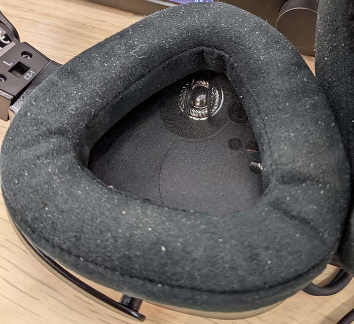

Comme des enceintes stéréo, les casques audiophiles Crosszone utilisent des haut-parleurs pour envoyer le son directement vers les oreilles. Mais contrairement à ce que l'on pourrait observer sur un casque conventionnel, un autre haut-parleur a été ajouté, qui crée le son du canal inverse. Des chambres à air sont ajoutées pour produire des sons réfléchis et inversés, comme dans une salle d'écoute. Les sons de la chambre réfléchie et inversée sont mélangés aux sons directs, ce qui génère une scène sonore très large et profonde, avec des instruments et des voies bien spacialisés dessus. Dans le cas du CZ-1, un anneau de laiton entoure un haut-parleur de 40 mm, accompagné d'un transducteur de 30 mm pour les hautes fréquences. Un second haut-parleur de 40 mm complète la restitution, en produisant le son qui serait réfléchi sur les murs ou perçu du canal gauche par l'oreille droite et vice versa. C'est le principe de l'Acoustic Resonance Technology de Crosszone, présent sur tous les casques de la marque, qui disposent ainsi d'un transducteur supplémentaire pour le retour. Pour le casque CZ-8A, ce sont deux transducteurs dynamiques de 23 mm et 40 mm qui produisent directement le son aux oreilles, avec un haut-parleur de 35 mm pour le retour - tous sont plaqués de béryllium et cerclés de laiton. Du côté du CZ-10, ce sont deux haut-parleurs de 23 et 35 mm qui sont chargés de la restitution principale, auxquels s'ajoute un autre de 35 mm pour le retour ; ils sont également plaqués de béryllium et cerclés de laiton.

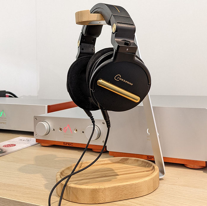

Par ailleurs, les haut-parleurs sont logés dans des chambres spécialement conçues, avec des conduits specifiques, pour restituer les sons provenant de l'autre canal (le canal droit dans l'oreille gauche, et vice versa) ou pour restituer les sons tels qu'ils seraient s'ils avaient été répercutés contre un mur derrière l'audiophile. C'est le principe de la technologie ADC, soit Acoustic Delay Chambers, qui optimise par ailleurs la phase entre les haut-parleurs. Notons que si le CZ-1 incarne les technologies historiques de la marque, le CZ-8A, dernier-né de Crosszone, est un peu plus abordable avec ses oreillettes circulaires plus classiques. Ce casque dispose de guides d'ondes spécifiques dans ses oreillettes pour améliorer encore la spacialisation de la restitution sonore, mais ses oreillettes comportent aussi un blindage interne en aluminium pour protéger les circuits des perturbations dues aux ondes électromagnétiques. Enfin, ce casque dispose de coussinets d'oreillettes en mousse dessinés en 3D avec une épaisseur différente à l'avant et à l'arrière, pour optimiser leur confort.
