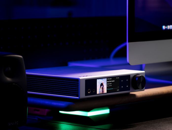

En apparence classique, le constructeur chinois Matrix Audio est pourtant un spécialiste en matière de streamers et d'interfaces réseau. Bénéficiant de designs compacts, utilisant des puces très modernes et des architectures généralement très étudiées, les lecteurs de la marque ont acquis une excellente réputation. Derniers produits en date, les Element X2, M2 et I2 sont bâtis sur une même base haut de gamme, tout en cultivant leurs différences.
Compacité et touche des plus audiophiles

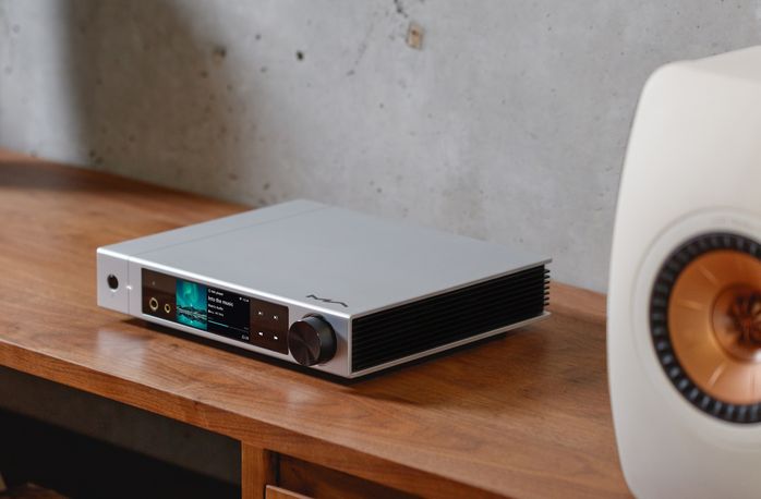

Assez élégants, les trois petits nouveaux de la gamme réseau Element - X2, M2 et I2 - savant pourtant se faire oublier. Même le X2, le plus imposant du trio, ne mesure que 340 x 256 x 58 mm pour un poids de 4 kg. La construction, quant à elle, repose sur un beau châssis en aluminium anodisé, avec des flancs découpés comme des dissipateurs.

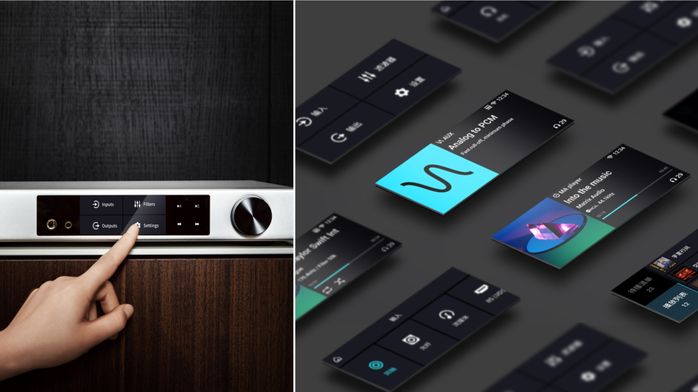

La façade des trois appareils, en apparence simple elle aussi, est animée par un écran tactile de 3,46 pouces (environ 9 cm) avec une interface maison, adaptée au ratio très étiré à l'horizontale. En plus du large potentiomètre de volume, cette même façade accueille deux sorties casque, l'une en jack 6,35 mm, la seconde en jack 4,4 mm (symétrique). Cette dernière est assez rare sur ce type de produit, c'est donc à saluer.

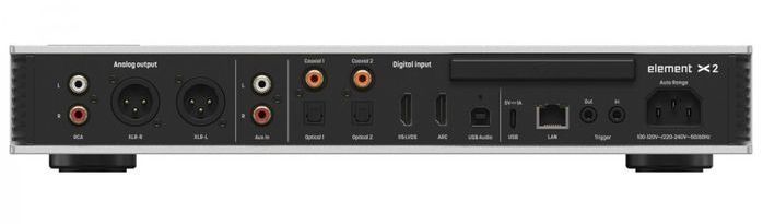

Plus impressionnante encore, la connectique commune est particulièrement complète. Elle se compose de :
  • interface réseau : puce WiFi avec antenne dual-band, 1 prise Ethernet (port 1 Gb/s) ;
  • entrées numériques : 1 USB-B, 1 optique, 1 coaxiale RCA, 1 HDMI avec interface I²S - là encore, cette dernière est plutôt rare ;
  • sorties analogiques : sortie stéréo RCA, sortie stéréo double XLR 3 broches ;
  • entrée et sortie trigger pour la connexion à d'autres appareils (allumage/extinction par exemple).
Matrix Audio Element 02
L'arrière du modèle le plus complet, l'Element X2.
L'I2 propose cette connectique déjà très complète. En plus de celle-ci, le M2 arbore une entrée HDMI ARC. Enfin, le X2 reste le plus complet des trois, puisqu'il gagne un port optique et un port RCA coaxial supplémentaires, en plus d'une entrée Ligne (analogique) RCA.

La partie réseau, commune, repose sur l'application maison MA Remote (Android et iOS), qui permet à la fois de prendre en charge les services de streaming, la musicothèque en réseau local, ainsi que des radios Internet.
En outre, le Matrix Element M2 est compatible avec plusieurs protocoles réseau : AirPlay 2, DLNA, Tidal Connect, Spotify Connect et vTuner (radios). La marque précise que le X2 est également compatible Roon Ready (sans donner de précision sur les autres références).
