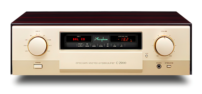

Sur le plan du design, difficile d'avoir une identité plus marquée que celle des produits Accuphase. Dès le premier coup d'œil jeté sur le C-2900, on identifie tous les points qui caractérisent les productions du constructeur, comme la très épaisse façade en aluminium anodisé de couleur or, ainsi que son châssis aux trois quarts (parties sur lesquelles ne reposent pas les composants) en bois massif. Le tout repose sur des pieds amortissants.
Mais surtout, la structure interne est composée de compartiments qui se présentent sous la forme de modules aux épaisses parois en aluminium. Chaque étage et chaque circuit est ainsi séparé des autres dans son propre compartiment. Même les deux transformateurs toriques utilisés sont isolés dans leur propre châssis en aluminium.
Accuphase C 2900 02 ONmag standard width 698px
Le préamplificateur mesure 477 x 412 x 156 mm pour pas moins de 24,2 kg.
En façade, une certaine idée de l'épure et du rétro demeure, représentée par deux larges molettes (sélection de l'entrée et du volume) et des écrans indicatifs à affichage rouge. Surtout, le C-2900 accueille un bandeau donnant accès à de nombreux réglages, camouflé sous une trappe rabattable. Voilà un appareil assez intemporel, qui aurait très bien pu être présenté dans les années 70.

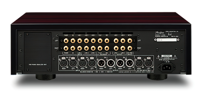

Véritable hub audio, comme tout bon préampli, le C-2900 dispose d'un large panel d'entrées et sorties :
  • 5 entrées Ligne RCA, ainsi qu'un duo d'entrées RCA Play/REC pour les enregistreurs. 1 entrée RCA pour préampli externe ;
  • 2 sorties préamplifiées RCA ;
  • 2 entrées Ligne XLR, 1 entrée XLR pour préampli externe ;
  • 2 sorties XLR préamplifiées ;
  • 1 sortie casque jack 6,35 mm.
