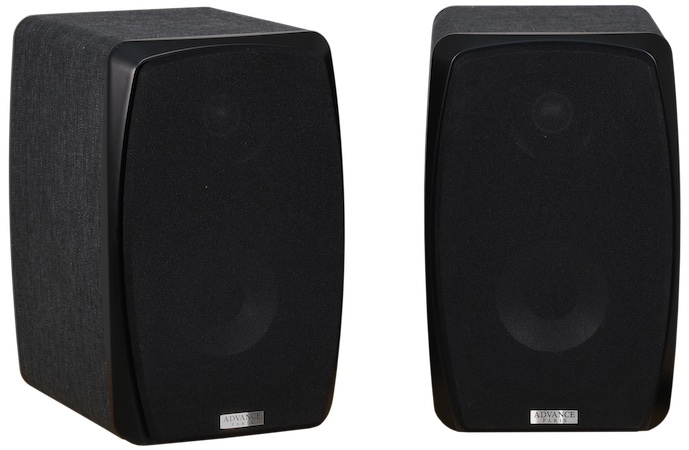

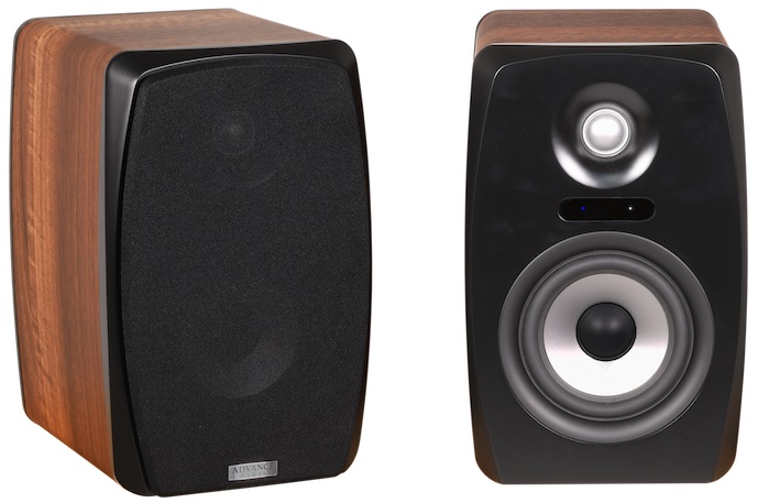

Des enceintes studio multi-amplifiées
Par leur format, les enceintes de bibliothèque actives Zeneo ZX ressemblent à des enceintes actives de studio. À l’intérieur, chaque haut-parleur dispose de son amplificateur propre, travaillant en classe AB. Il s’agit d’amplificateurs à impulsion de 70 W RMS (150 W max.) pour les haut-parleurs de grave de 13 cm et d’amplificateurs à impulsion de 20 W RMS (40 W max.) pour les tweeters de 2,5 cm. Nous atteignons donc 90 W par enceinte, soit 180 W d’amplification en tout. Les transducteurs de grave sont des modèles à cône en papier traité, tandis que les tweeters sont des références à dôme de textile imbibé, dont le moteur est refroidi par ferrofluide. Compactes, les enceintes actives Zeneo ZX utilisent chacune un port bass-reflex arrière et leur coffret est fait de parois synthétiques très rigides.

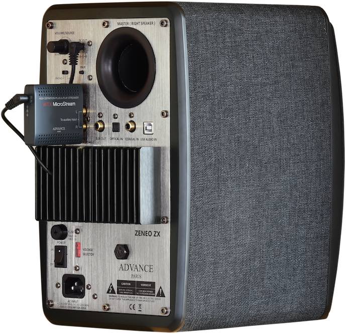

Deux entrées analogiques
Les enceintes actives Zeneo ZX sont par ailleurs dotées de deux entrées RCA, dont l’une serait adaptée au branchement d'un lecteur réseau WiFi de type Advance WTX-Microstream. Ce dernier pourrait être alimenté par une prise DC Out située à l’arrière des enceintes et peut se piloter avec l’application multiroom Playstream d’Advance (gratuite, disponible pour iOS ou Android) basée sur l’environnement LinkPlay.
D’un point de vue audiophile, on peut trouver un peu dommage que la conversion analogique/numérique des flux du réseau se fasse par un récepteur externe optionnel et non par le DAC interne aux enceintes, via un module WiFi intégré, voire une prise Ethernet. Cependant, il faut remarquer que les enceintes Zeneo ZX sont déjà très compactes pour tant de fonctionnalités et qu'Advance a dû faire des choix en matière de place, le coffret n’ayant pas un volume infini.
05AdvanceZeneoZXenceintesConnecte
La place aurait en partie été prise par un étage de préamplification RIAA pour cellule MM, relié à la seconde prise RCA au dos des Zeneo ZX - un choix audiophile. Cet étage phono débrayable peut donc se désactiver si on branche sur la prise RCA une autre source analogique : récepteur FM, lecteur de cassettes/bandes, ou encore préampli phono MC externe. Enfin, une prise Sub Out donne la possibilité de brancher un caisson de grave externe pour compléter la restitution du registre grave par ces deux petites enceintes de bibliothèque.
