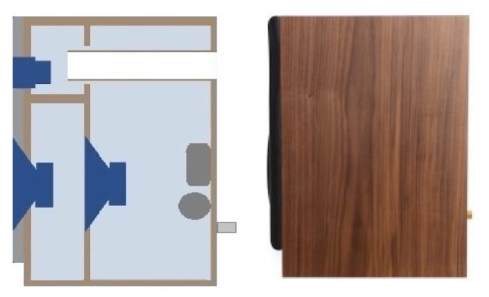

Montage isobarique ou push-pull
Le montage isobarique des haut-parleurs, souvent dit "push-pull", développé dans les années 1950, consiste à monter deux transducteurs dans une même chambre. Ce montage est notamment utilisé pour les haut-parleurs – et les caissons - de basses, afin d’amplifier le registre grave en limitant le volume du coffret. Le revers de la médaille étant le poids plus important des enceintes ou caissons ainsi conçus, ainsi que leur coût de production plus élevé qu’avec un haut-parleur simple. Techniquement, le montage isobarique ou push-pull permet en théorie de diviser par deux la fréquence de résonance basse des boomers et en pratique de descendre beaucoup plus bas dans le grave qu’avec un seul boomer. En contrepartie, les transducteurs doivent être très costauds. D’abord, ils doivent avoir une très bonne tenue en puissance, car il nécessitent deux fois plus de courant que dans un montage à haut-parleur unique. Ensuite, ils se doivent d’encaisser des débattements plus importants puisqu’ils descendent deux fois plus bas en fréquence. En bonne marque britannique, Neat ne fait pas exception car les constructeurs d’enceintes anglais sont particulièrement friands de montages isobariques ou push-pull depuis les années 1980. Sur les Strata Majistra, deux haut-parleurs de médium-grave de 17 cm sont montés l’un derrière l’autre et dotés de membranes coniques en papier enduit. Il ne s’agit donc pas d’une chambre séparée uniquement pour les graves mais bien des registres grave et médium qui sont couverts par ces deux haut-parleurs identiques. Le registre aigu est par ailleurs assuré par un tweeter à ruban de 60 mm, haut-parleur également atypique pour des enceintes de bibliothèque et plutôt répandu sur les grosses colonnes High-End.
Neat strata Majistra enceinte isobarique2
Montage compact et construction minimaliste
Au vu de la taille des haut-parleurs et du coût de production de ces enceintes, parler de minimalisme pour les Neat Strata Majistra serait un peu galvaudé. Mais on constate que le constructeur a effectivement réduit autant que possible le nombre de composants et l’espace occupé. Le montage isobarique impressionne donc, puisque l’enceinte, avec tous ces haut-parleurs à l’intérieur, ne mesure que 38 cm de haut pour 22 cm de large et 29 cm de profondeur. Un tel montage a néanmoins une conséquence au niveau du poids, puisque chaque enceinte pèse 11 kg – c’est beaucoup pour une enceinte compacte passive !
En outre, les Strata Majistra de Neat utilisent des filtres de premier et de second ordre montés à la main en câblage point à point. Sans préciser leur provenance, la marque affirme que ces filtres utilisent des composants du plus haut grade audiophile, dont des condensateurs haute tension en polypropylène et des inducteurs à air à faibles pertes. Au vu de son historique et de la réputation de Neat, nous pouvons tout à fait lui faire confiance. Enfin, un évent au dos de l’enceinte, dans sa partie haute, communique avec la chambre du second boomer via une chambre intermédiaire. De par l’existence de cette chambre tampon, Neat parle de "regulated reflex" ou "bass-reflex à pression régulée" pour faire la distinction avec un évent bass-reflex classique qui ouvrirait directement la chambre du haut-parleur sur l’extérieur.
