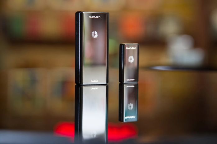

Visiblement, chez EarMen le colibri est plus gros que le moineau. Son tout dernier modèle, le DAC/ampli Colibri, adopte en effet un design similaire à celui du Sparrow (moineau en anglais), mais avec des dimensions et des prétentions légèrement supérieures.
Métal, verre, batterie et jack 4,4 mm
Le petit Sparrow était une belle réussite en matière de design et de fabrication. Sa manière de mêler un châssis en aluminium usiné et une façade en verre lui permettait de se démarquer de ses conccurents. Ici, EarMen conserve la même recette pour son Colibri, avec quelques ajustements. Le premier d'entre eux est évident, le poids et la taille sont plus conséquents : 77 x 35 x 14 mm pour 53 g, ce qui reste largement dans le domaine du nomadisme.

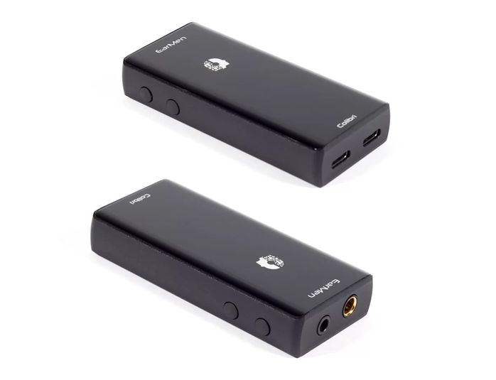

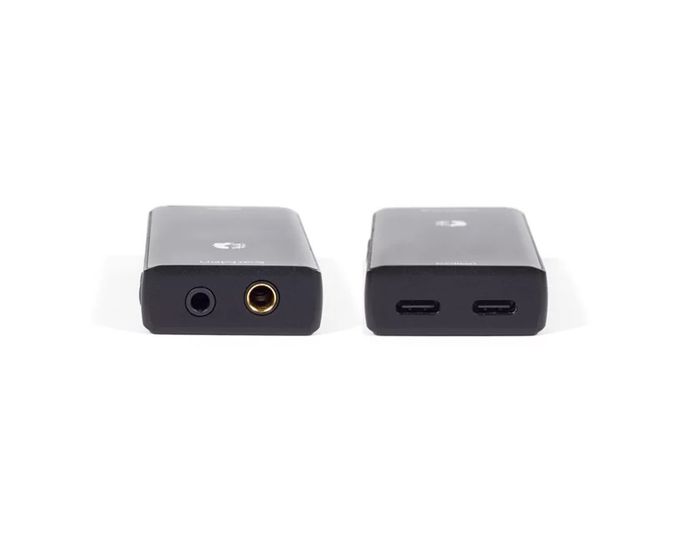

Le Colibri se présente toujours comme un DAC en USB-C, avec une double sortie casque. On retrouve ainsi une prise jack 3,5 mm classique (asymétrique), mais également une sortie jack 4,4 mm (symétrique). Cette dernière, plus puissante, permet également au Colibri de se distinguer du Sparrow, qui ne pouvait accueillir qu'une connectique 2,5 mm en sortie symétrique.
Earmen Colibri
Mais la grande différence de cet appareil avec son petit frère réside dans l'intégration d'une batterie. L'EarMen Colibri est donc un produit autonome et non autoalimenté. Il ne puise pas dans la batterie du téléphone (ou autre appareil raccordé). Cela lui permet, en outre, de ne pas être influencé par les éventuelles perturbations magnétiques qu'implique une utilisation à la fois en alimentation et en data du port USB.
À ce titre, deux ports USB-C sont intégrés au châssis. L'un est un port data, l'autre assure la charge. Cela rappelle le fonctionnement de l'excellent produit transportable EarMen TR-Amp (un de nos coups de cœur). L'endurance risque d'être décevante, puisqu'EarMen annonce seulement 5 h (sans doute avec la prise jack 3,5 mm).
Earmen Colibri 02
Ultime différence formelle, la présence de deux boutons sur la tranche droite et sur la tranche gauche. Ceux-ci permettront sans doute le contrôle du volume d'une part et l'allumage/navigation de l'autre. Cela reste à confirmer.
