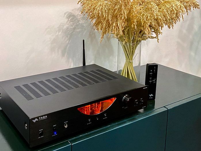

En matière de design, Taga fait du Taga. Ainsi retrouvons-nous ce châssis en aluminium noir ou argent, mais surtout cette "bouche" rouge transparente s'ouvrant sur les lampes de préamplification. Cette caractéristique esthétique permet d'identifier du premier coup d'œil un modèle de chez Taga. Le reste est pour le moins classique, puisque l'appareil conserve une forme parallélépipédique et la construction demeure assez simple. Bien que cet appareil soit déjà suffisamment imposant (8,5 x 43 x 31 cm), il ne pèse que 6 kg.

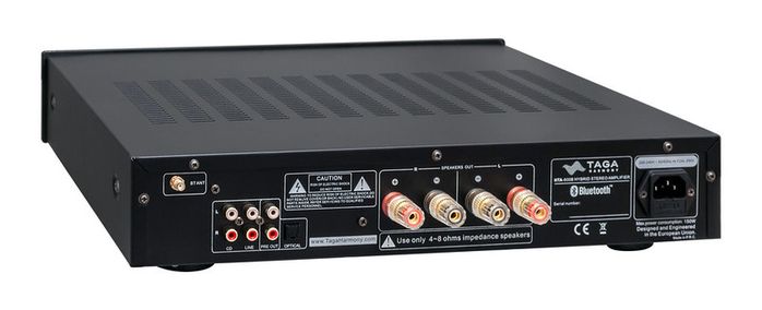

Sans être le modèle le plus complet de sa catégorie, le HTA-600B peut faire office de DAC, de préamplificateur, d'ampli intégré, mais également d'amplificateur casque. Il dispose ainsi d'une entrée optique (seule entrée numérique malheureusement), de deux entrées Ligne RCA, d'une sortie préamplifiée en RCA, d'une prise casque en jack 6,35 mm et bien entendu d'un bornier stéréo. À l'instar de nombre d'appareils modernes, un petit module Bluetooth permet de connecter un smartphone ou tout autre émetteur.

Bien sûr, l'appareil est livré avec sa télécommande dédiée, donnant la possibilité de régler des fonctions comme le niveau de basses, le niveau d'aigus, ou encore la lumière en façade.
