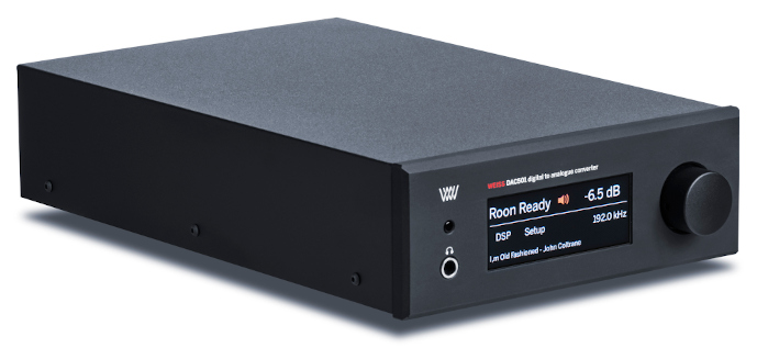

DAC501 et DAC502, la solution Weiss conversion + traitement du signal
Les convertisseurs numérique-analogique DAC501 et DAC502 disposent des mêmes caractéristiques de boîtier et des mêmes fonctionnalités de traitement du signal (DSP) que les DSP501 et 502, ainsi que des mêmes connectiques en entrée. Les flux numériques sont traités par deux puces DAC 32 bits de dernière génération, avec les mêmes fréquences d’échantillonnage et résolutions que les DSP501 et 502 de chez Weiss. Les étages de sortie sont en composants discrets ; une paire de prises RCA asymétriques et une paire de prises XLR symétriques sont disponibles. Les deux modèles 501 et 502 disposent d’une sortie jack en façade dédiée aux casques, sachant qu'une sortie casque XLR quatre broches peut être ajoutée au DAC502. Pour les sorties casque, quatre niveaux de sortie sont réglables via l’écran LCD en façade.
