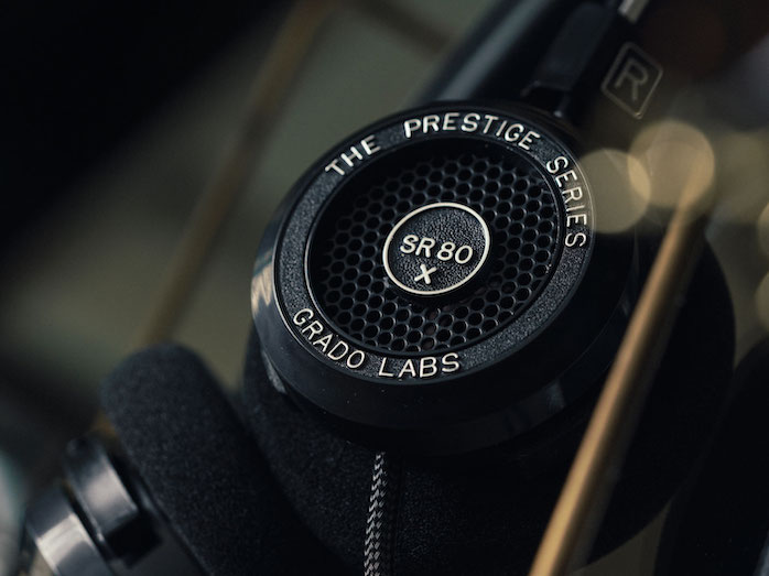

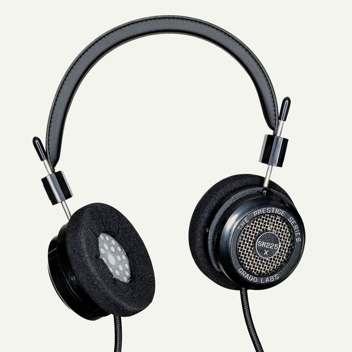

Les habitués s'y retrouveront parfaitement mais noteront également plusieurs changements. Pour les améliorations visibles, Grado dote à présent les casques de la série Prestige X d'un câble tressé en tissu (vs une gaine en caoutchouc auparavant), ce qui devrait lui permettre de ne plus autant s'entortiller (au niveau du séparateur en Y) et lui donner un aspect plus sérieux.
Ce n'est pas tout, puisque le bandeau a également été totalement retravaillé. Exit la simple petite lamelle de simili cuir des SR - à l'exception du SR325e (voir notre test) qui lorgnait déjà sur les gammes supérieures. Ici, un vrai bandeau rembourré (recouvert de simili cuir) est présent. Même si les Grado de cette série Prestige X sont très légers, cela leur permettra de passer un cap.
En revanche, les coussinets utilisés sont toujours de type supra, avec une structure en mousse classique plus ou moins épaisse, au centre ouvert ou non suivant les modèles. Nous pouvons toutefois relever que les SR225X et SR325X utilisent une version un peu différente du coussinet "donut" par rapport à la génération précédente. Sur les casques Grado, il est toujours possible de monter des coussinets différents, dont le modèle circum-auriculaire G utilisé sur les gammes GS et PS.
La structure acoustique demeure ouverte, les casques Grado étant connus pour ne pas isoler du tout, tout en renvoyant toute l'onde arrière à l'extérieur, sans atténuation.
Seul modèle avec une coque en aluminium, le SR325X est ce qui se fait de plus haut de gamme avant d'attaquer les séries plus prestigieuses, comme les RS et GS.
Afin d'augmenter la qualité sonore, Grado utilise ici une nouvelle génération de haut-parleurs de 44 mm, baptisés Série X. La marque met en avant l'amélioration du transducteur, qui dispose d'une structure magnétique plus efficace et d'un bobinage plus léger, le tout monté sur une nouvelle membrane. Le constructeur ne précise pas clairement s'il utilise un haut-parleur spécifique pour chacun des cinq modèles, ou un unique transducteur réglé différemment. Quoiqu'il en soit, les références les plus haut de gamme bénéficient d'un châssis laissant plus de marge au transducteur.
