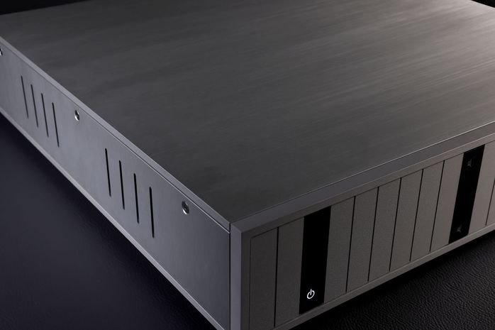

Très reconnaissable, la gamme DS adopte pourtant des lignes très simples. Ce gros parallélépipède avec un écran en façade fait penser, pour les plus geeks, aux anciens PC tout-en-un du type IBM 5155, mais l'allure générale et les matériaux utilisés positionnent clairement le DSC comme un produit de luxe. L'ensemble se compose d'un châssis tout en aluminium usiné, d'une façade striée et divisée en sections rectangulaires, d'un bel écran tactile en couleur et d'un très discret contrôleur de volume. Dans son genre, le Metronome DSC est vraiment un splendide objet. L'appareil paraît discret sur les photos, mais il mesure tout de même 430 x 430 x 105 mm pour un poids de 17 kg.
