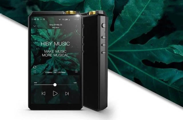

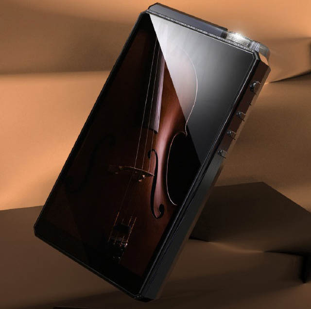

Si les dimensions exactes ne sont pas révélés, nous pouvons relever la présence d'un confortable écran 5,5" 1080p au format 16:9; mais surtout presque borderless. Les mensurations seront donc semblables à celles du Fiio M11 ou du M15. Le problème risque davantage de tenir de son épaisseur, clairement plus importante que celle d'un Fiio M15 (18 mm d'épaisseur), pour se rapprocher très légèrement d'un Astell & Kern Kann. En ce qui concerne son poids, nous pouvons là encore nous interroger sur la viabilité du produit. Il pèse en effet 420 g en version aluminium, 520 g en version inox - un poids vraiment très conséquent, supérieur même à celui du Kann Cube (493 g).

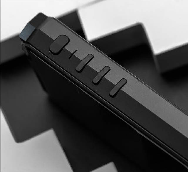

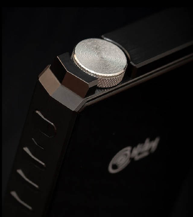

Si ce design tout en métal est assez agréable, avouons que peu de choses lui permettent vraiment de se distinguer des autres baladeurs audiophiles à grand écran (hormis pour la version acier). Le Fiio M15 paraît un peu plus moderne en comparaison, avec ses lignes plus douces et arrondies, quand le R8 évoque un tank. Sa tranche droite accueille les boutons de navigation tandis que la tranche haute intègre la molette dans une petite excroissance - c'est assez classique, donc.
