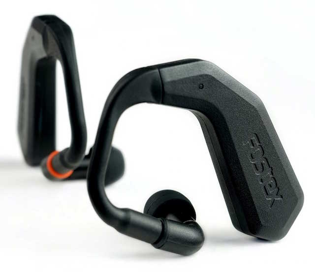

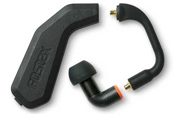

Ressemblant fortement à des appareils auditifs, les Fostex TM2 comportent deux modules Bluetooth dotés de microphones, de fonctions de contrôle tactile (navigation et volume), d'une certification IPX5 (résistance aux projections d’eau), et surtout d'amplificateurs ainsi que de prises de sortie audio. Ces sorties se présentent sous la forme de simples connectiques femelles, lesquelles peuvent accueillir trois types de petits cordons flexibles différents autorisant le branchement de pratiquement tous les écouteurs intra-auriculaires du marché équipés d'un câble amovible. Une paire de cordons avec prise MMCX est livrée en standard. Des cordons avec connecteurs FitEars ou 2 broches 0,78 mm sont disponibles en option.

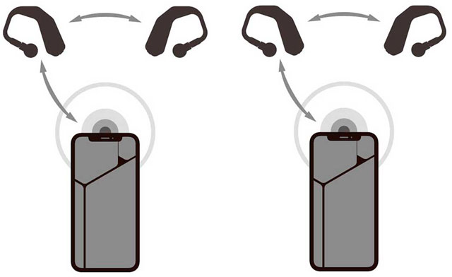

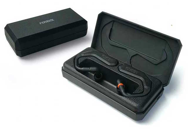

Côté technique, les modules des Fostex TM2 utilisent une très récente puce Bluetooth 5.0 de Qualcomm, la QCC3026. Celle-ci, en plus d’être particulièrement moderne, intègre la technologie True Wireless Stereo Plus, permettant une synchronisation simultanée des deux écouteurs. Habituellement, la liaison true wireless se synchronise sur un seul des écouteurs, lequel fait le relai audio sur le second. La taille des modules et ces petites optimisations permettent d’annoncer une autonomie de 10 h en écoute, pour un temps de recharge de 1 h 30 min. Cette charge se fait avec un boîtier dédié qui n'intègre pas de batterie ; il joue le rôle de dock, branché en micro-USB à un ordinateur ou à une alimentation secteur.
Pour être autonomes et utilisables immédiatement, les Fostex TM2 sont accompagnés d'origine d'écouteurs intra-auriculaires propres au constructeur japonais. Ces écouteurs sont équipés de transducteurs dynamiques de 6 mm de diamètre. Associés aux modules Bluetooth par le biais des petits cordons flexibles, ils forment des écouteurs true wireless audiophiles prêts à emploi de type tours d'oreilles.
