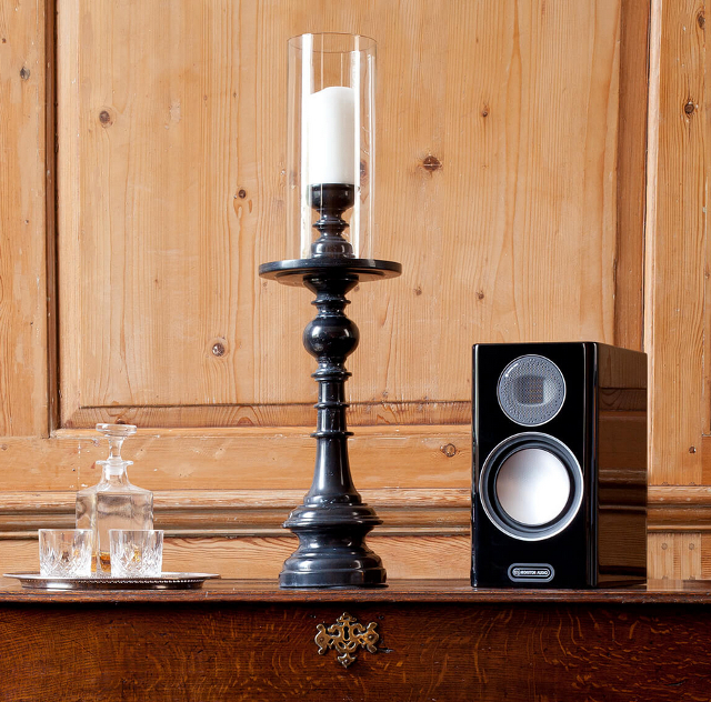

Monitor Audio Gold100 Enceintes 01 bis
La série Gold de Monitor Audio, cinquième du nom, se compose de sept concepts : des enceintes de bibliothèque deux voies Gold 100, des enceintes colonnes deux voies Gold 200 et 300, une voie centrale Gold C250, une enceinte surround home cinéma Gold FX, un caisson de grave W12 et un ensemble home cinéma Gold 5.1. Ce dernier se compose d’une paire d’enceintes colonnes Gold 300, d’une enceinte centrale Gold C250, de deux enceintes surround Gold FX et d’un caisson de basses Gold W12. Le tout bénéficie de technologies propriétaires développées pour la série haut de gamme Platinum II de la marque Monitor Audio.
Hormis la finition luxueuse que l’on retrouve sur d’autres modèles haut de gamme de la marque, on reconnaît la cinquième génération de la série Gold au sommet de ses enceintes, coiffé d’un revêtement synthétique très doux au toucher.

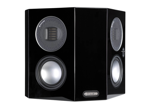

L’enceinte surround Gold FX permet un réglage di-pole ou bi-pole selon l'installation home cinéma. Par ailleurs, et pour toute la gamme, les haut-parleurs sont plaqués au baffle par une seule vis traversante afin d’optimiser le maintien et le découplage. Ces haut-parleurs sont protégés de grilles magnétiques. Enfin, les enceintes de bibliothèque et centrale sont dotées de pas de vis compatibles avec les pieds Monitor Audio de type Stand, tandis que les autres modèles disposent de leurs propres pointes de découplage et coupelles optimisées sur bases quadripodes robustes en métal.

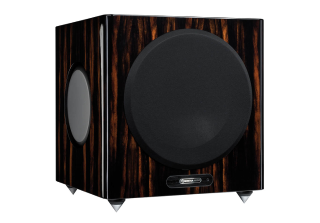

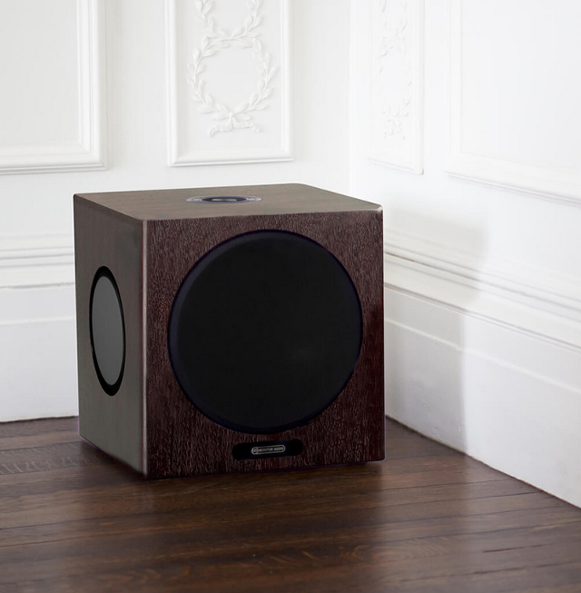

Un caisson de grave puissant optimisé pour toutes les positions dans la pièce
Monitor Audio Gold W12 Enceintes 01 bis
Quant au caisson de grave Monitor Audio W12, il est alimenté par un amplificateur de 600 W travaillant en classe D. Sa réponse est optimisée par traitement numérique du signal (DSP), ainsi que par un système de correction agissant selon la position du caisson dans la pièce. Ce dernier, nommé APC (Automatic Position Correction) s’utilise avec un microphone pour prendre des mesures dans la pièce. Les réglages du modèle haut de gamme W12 peuvent également se faire avec les contrôles situés sur le dessus de l’appareil ou via l’application propriétaire Subconnect sur un appareil connecté par port USB.

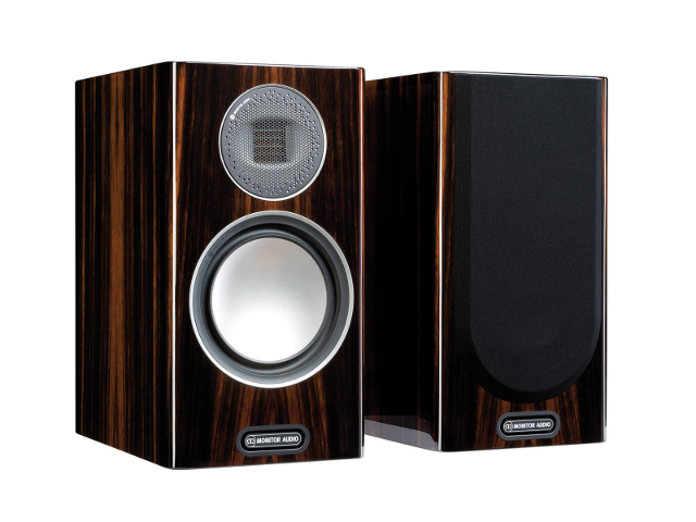

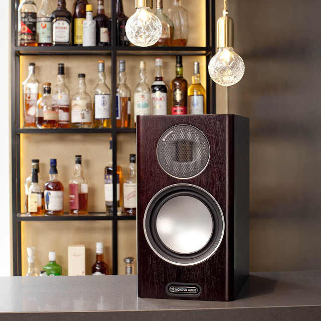

Caractéristiques de l’enceinte de bibliothèque Monitor Audio Gold 100
  • Enceinte deux voies
  • HP : médium-grave 16,5 cm C-CAM + aigu MPD
  • Réponse en fréquence (-6dB) : 40 Hz – 50 kHz
  • Sensibilité (1 W@1 m) : 86 dB
  • Impédance nominale : 4 Ohms
  • Impédance minimale : 2,8 Ohms @ 3,4 kHz
  • SPL max. : 110 dBA (paire)
  • Puissance max. (RMS) : 120 W
  • Amplification recommandée : 60 – 120 W
  • Évent Bass Reflex HiVe II
  • Fréquence de coupure : 2,5 kHz
  • Dimensions : 360 x 195 x 331 mm
  • Poids : 9,12 kg
  • Prix : 1850 € (paire)

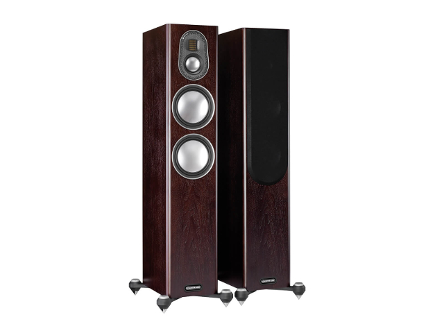

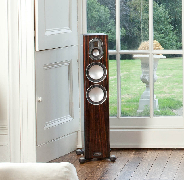

Caractéristiques de l’enceinte colonne Monitor Audio Gold 200
  • Enceinte trois voies
  • HP : 2 x grave 16 cm RDT II longue portée + médium C-CAM de 36 mm + aigu MPD
  • Réponse en fréquence (-6dB) : 35 Hz – 50 kHz
  • Sensibilité (1 W@1 m) : 88 dB
  • Impédance minimale : 3,4 Ohms @ 1 kHz
  • SPL max. : 114 dBA (paire)
  • Puissance max. (RMS) : 200 W
  • Amplification recommandée : 80 – 200 W
  • Fréquence de coupure : 650 Hz ; 3,5 kHz
  • Dimensions : 950 x 195 x 331 mm
  • Poids : 21,86 kg
  • Prix : 4250 € (paire)

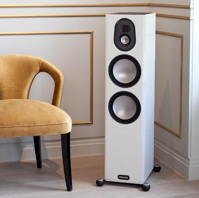

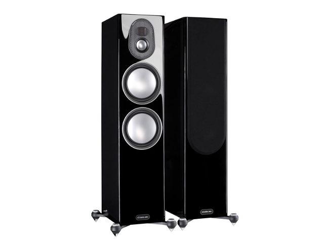

Caractéristiques de l’enceinte colonne Monitor Audio Gold 300
  • HP : 2 x grave 20 cm RDT II longue portée + médium C-CAM de 36 mm + aigu MPD
  • Réponse en fréquence (-6dB) : 30 Hz – 50 kHz
  • Sensibilité (1 W@1 m) : 90 dB
  • Impédance minimale : 3,5 Ohms @ 1 kHz
  • SPL max. : 117 dBA (paire)
  • Puissance max. (RMS) : 250 W
  • Amplification recommandée : 100 – 250 W
  • Fréquence de coupure : 650 Hz ; 3 kHz
  • Dimensions : 1000 x 240 x 331 mm
  • Poids : 30,56 kg
  • Prix : 5750 € (paire)

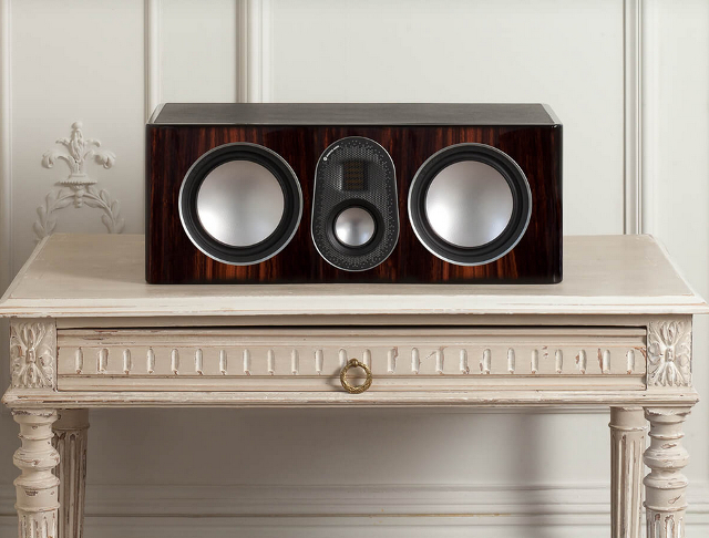

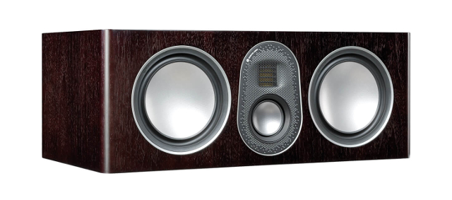

Caractéristiques de l’enceinte centrale Monitor Audio Gold C250
  • Enceinte 3 voies
  • Impédance minimale : 2,8 Ohms @ 3,7 kHz
  • SPL max. : 111 dBA
  • Charge close
  • Fréquence de coupure : 1,2 kHz ; 4 kHz
  • Dimensions : 205 x 537 x 331 mm
  • Poids : 14,5 kg
  • Prix : 1650 €

Caractéristiques de l’enceinte surround Monitor Audio Gold FX
  • Enceinte 2 voies
  • HP : 2x médium-grave C-CAM de 10 cm + 2x aigu MPD
  • Réponse en fréquence (-6dB) : 60 Hz – 50 kHz
  • Impédance minimale : 3,7 Ohms @ 3 kHz
  • SPL max. : 109 dBA
  • Puissance max. (RMS) : 100 W
  • Amplification recommandée : 30 – 100 W
  • Charge close
  • Dimensions : 270 x 342 x 160 mm mm
  • Poids : 6,2 kg
  • Prix : 2100 € (paire)

Caractéristiques du caisson de grave Monitor Audio Gold W12
  • HP : grave 30 cm C-CAM à triple suspension et bobine longue portée 75 mm + 2 x radiateurs passifs ABR
  • DAC 24 bits/48 kHz
  • Sortie de l’amplificateur : 600 W
  • Dimensions : 445 x 410 x 434 mm
  • Poids : 27 kg
  • Prix : 2750 €

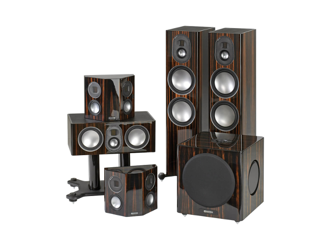

Caractéristiques de l’ensemble home cinéma Monitor Audio 5.1
  • Paire d’enceintes colonne Gold 300
  • Enceinte centrale Gold C250
  • 2x enceintes surround Gold FX
  • Caisson de grave Gold W12
  • Prix : à confirmer
