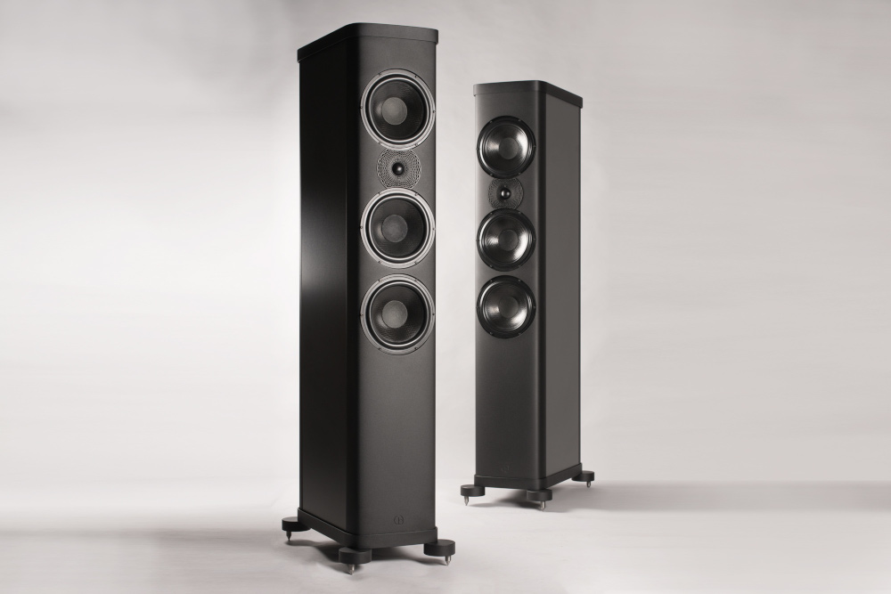

Annoncée pour le début de l’année 2019, la série Precision de Wilson Benesch s’annonce pour l’instant composée d’une paire d’enceintes de bibliothèque et de deux paires d’enceintes colonnes. La série se caractérise par l’utilisation de coffrets en aluminium, de tweeters Leonardo à dôme en soie de 25 mm et de haut-parleurs de médium/grave Tactic II à membrane de 17 cm en polypropylène isotactique.
Un coffret en aluminium usiné par CNC
Wilson Benesch fut notamment le premier, dans les années 1990, à utiliser la fibre de carbone dans la fabrication d’enceintes audiophiles. En 2016, la marque a présenté au High-End de Munich le premier modèle d’enceinte au monde en fibre de carbone colorée brevetée ACT. Il s’agit d’une technologie propriétaire qu’elle a développée en partenariat avec des ingénieurs de Formule 1. En 2018, Pour la série Precision, ce sont deux pièces d’aluminium en forme de « U » qui constituent les coffrets d’enceintes Wilson Benesch. Cette forme en « U » évite les parallélismes, et permet d’appliquer d’énormes forces de compression du matériau lors de la fabrication des enceintes. Leur paroi est ainsi extrêmement rigide et permet un amortissement des vibrations parasites. Les coffrets pourront être commandés avec une finition standard noire ou des finitions Premium en blanc, bordeaux ou graphite.

Série Wilson Benesch Precision
Bibliothèque P1.0
- Haut-Parleurs : tweeter Leonardo 25 mm + medium/grave Tactic II 17 cm
- Sensibilité : 89 dB
- Impédance : 6 Ohms (nominale 4 Ohms)
- Réponse en fréquence : 26 Hz – 24 kHz (+/-2dB)
- Dimensions : h31,8xl28,6xp36,8 cm
- Poids : 30 kg
- Finition standard : noire
- Finitions Premium : blanc, bordeaux, graphite
- Disponibilité : mars 2019
- Prix : à déterminer (+1 350 € pour finitions Premium)
Colonne P2.0
- Haut-Parleurs : tweeter Leonardo 25 mm + medium/grave Tactic II 17 cm + grave Tactic II 17 cm
- Réponse en fréquence : 34 Hz – 24 kHz (+/-2dB)
- Dimensions : h110xl26,8xp47,2 cm
- Poids : 55 kg
Colonne P3.0
- Haut-Parleurs : tweeter Leonardo 25 mm + medium/aigu Tactic II 17 cm + medium/grave Tactic II 17 cm + grave Tactic II 17 cm
- Réponse en fréquence : 32 Hz – 24 kHz (+/-2dB)
- Dimensions : h128xl26,8xp47,2 cm
- Poids : 65 kg
- Disponibilité : janvier 2019
- Prix : 18 900 € (+1 350 € pour finitions Premium)
