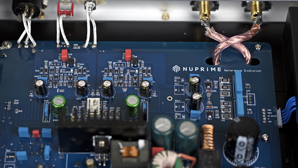

L'alimentation encapsulée recouvre plus d'un tiers du châssis. L'électronique de puissance en classe D prend place sur un autre bon tiers, avec la gestion de l'entrée et de la sortie, amplificateur mono canal oblige. Enfin, quatorze capacités de 2200µF sous 80V complètent le tableau. La vue de l'intérieur montre une réalisation très propre, avec un câblage interne au plus court entre la carte et les entrées asymétrique RCA et symétrique XLR, ainsi que vers la sortie haut-parleur, toutes utilisant des fils de qualité.
NuPrime a donc travaillé sur l'entrée qui affiche 1 Mohm d'impédance, ce qui a pour but de faciliter le travail du pré-amplificateur branché en amont, qui voit une charge beaucoup plus facile à driver qu'habituellement. Le résultat est un recul de la distorsion harmonique et une absence de déphasage.
Nuprime Evo One interieur
