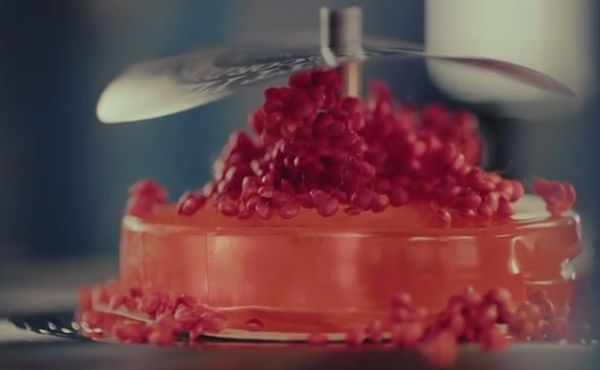

L'usine Gotta Groove Records a ouvert à la fin des années 2000. Elle se démarque pas sa capacité à faire des vinyles de couleur, aux motifs artistiques, personnalisables sur commande. En ce qui concerne la gravure du master, et la construction du moule, le procédé est le même pour les vinyles noirs classiques ou ceux de couleur qui n’ont pas de motif particulier : on grave une galette puis par un procédé d’électrolyse on crée un moule en métal, qui placé dans une machine appropriée presse un pain de pâte de vinyle chauffé à 250 degrés pour du vinyle, a une température différente pour les autres matières.

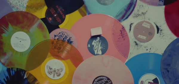

Pour les motifs explosifs, et pour obtenir des formes plus ou moins précises avec certaines pâtes de couleur, alors il faut un procédé un peu différent, pour lequel Gotta Groove a déposé des brevets, permettant aussi de préserver tout la qualité sonore que l’on peut obtenir sur ce type de support. L’attention presque pièce par pièce que requiert ce type de procédé et le caractère aléatoire qui y persiste pourrait presque faire qualifier un tel travail d’artistique.
Souvent, il faut préchauffer les graines de matériaux colorés à la même température que le pain de vinyle sur une plaque chauffante, et saupoudrer ce dernier au moment du pressage. Les vinyles artistiques de l’usine de Gotta Groove sont inspectés et écoutés de manière aléatoire, pour exercer une réelle surveillance de la qualité des sillons, qui peut varier selon les matières utilisées et leur niveau de bruit. Si des imperfections existent, des modifications sont faites dans le procédé de fabrication. Transparente, Gotta Groove explique sur son site les matériaux utilisés pour les différentes couleurs, ainsi que leur niveau de bruit, et les mélanges possibles.
