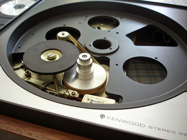

Pour faire tourner le plateau d'une platine vinyle, il existe en général trois mécanismes. Le plus simple étant aujourd'hui le système à entraînement par courroie. Dans celui-ci, le moteur fait tourner une petite poulie, qui entraîne le plateau grâce à une longue courroie passant autour de lui. Le système à entraînement direct est plutôt associé aux platines DJ ou à certains tourne-disques très high-end. Il utilise un moteur dont l'axe est le même que celui du plateau et le fait tourner directement. Enfin, le système à entraînement par galet utilise... un galet. Pas un cailloux, mais une roue métallique entourée de caoutchouc placée sous le plateau, tout comme l'axe du moteur qui l'entraîne. À la manière de la roue centrale d'un engrenage à trois roues dentées, ce galet fait l'intermédiaire entre l'axe de sortie du moteur et le bord interne du plateau, le premier lui donnant la force d'entraîner le second. Cela n'empêche pas, sur certains systèmes, qu'une courroie intermédiaire soit présente dans le moteur.
mecanisme entrainement gallet platine vinyle kenwood
Un système à entraînement par galet (avec courroie intermédiaire) sur une platine Kenwood. Source pinkfishmedia.net
L'entraînement par galet permet de faire varier la vitesse de rotation du plateau sans modifier la vitesse du moteur. Il faut pour cela faire changer le diamètre de son axe de sortie. Généralement, l'axe est doté de trois roues de diamètre différent, correspondant aux vitesses de 78, 45 et 33 tours. Il suffit donc, pour changer de vitesse, de régler la hauteur du moteur (ou de son axe) pour que l'une ou l'autre poulie entraîne le galet. Dans un tel système, les vibrations dues au fonctionnement du moteur peuvent se transmettre directement au plateau et à la cellule. L'une des manières de limiter ces perturbations est d'utiliser un plateau et/ou un châssis massifs.
