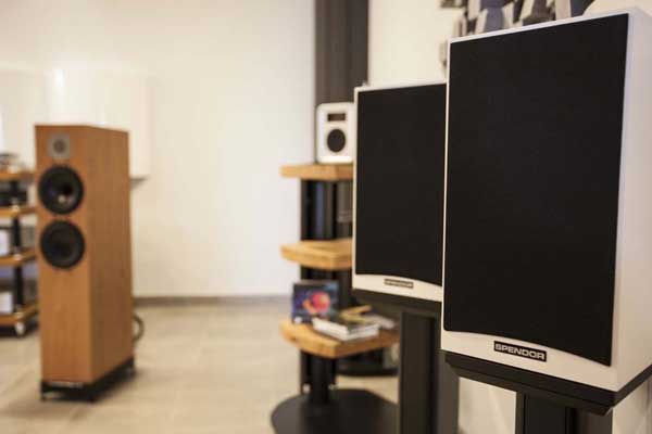

La marque Spendor n’est pas du genre à lancer des nouveautés à l’emporte pièce. Elle compte parmi ses produits de véritables références de l’histoire de la HiFi et soigne chacune de ses  nouvelles sorties. Ses enceintes très haut de gamme Statement lui ont redonné quelque jeunesse en 2009, et maintenant la série D, destinée à un public un peu plus large, est distribuée en France.
Le look des Spendor D7 fait un peu penser à celui des Spendor S9 plus anciennes, mais elle propose deux finitions supplémentaires en bois foncé et en blanc en plus des traditionnelles finitions bois connues chez Spendor. Elle est caractérisée par son tweeter propriétaire Spendor LPZ (pour Linear Pressure Zone). Celui-ci est conçu autour d’une plaque frontale en acier inoxydable qui forme une chambre acoustique face au dôme textile de polyamide. Il intègre aussi un dispositif de correction de phase. De même, les haut parleurs de médium et de grave ont été conçus pour fonctionner en adéquation avec les enceintes D7. Pour les médiums, Spendor a choisi une membrane polymère EP77, et la membrane du woofer est en kevlar composite.
L’enceinte est dotée de la technologie « Linear Flow Port » que l’on trouve aussi dans la gamme A. Son évent bass-reflex, à flux linéaire intègre une chicane centrale profilée afin d’y réduire la vitesse de l'air et de l’équilibrer de même que la pression acoustique. Cela pour limiter le plus possible les bruits parasites. Les ébénisteries des Spendor D7 ont été optimisés pour disperser les ondes internes.
Les enceintes bibliothèque Spendor D7 en images
Les enceintes bibliothèque D1 viennent remplacer les Spendor SA1, populaires et récompensées de longue date. Conçues pour tenir dans des pièces de taille réduite, elles peuvent se monter sur pieds. Ces enceintes reprennent les techologies des colonnes D7, notamment le tweeter Spendor LPZ et les châssis en magnésium, sauf pour le woofer qui est entièrement nouveau et propre à cette enceinte. Tout comme sur la D7, le filtre de l’enceinte a été optimisé avec des composants sélectionnés et des conducteurs plaqués or.
Les enceintes bibliothèque Spendor D1 en images
Les enceintes D1 et D7, comme tous les produits Spendor sont conçus et fabriqués au Royaume-Uni.
