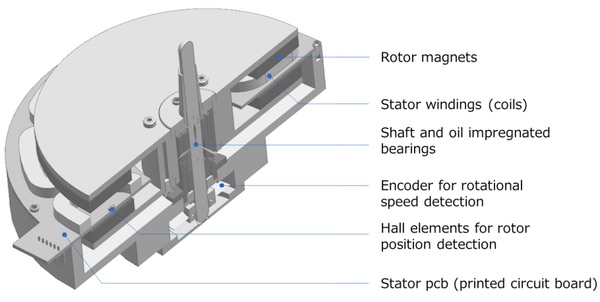

Technics new direct drive motor for turntable 2015
Aussi pour ne pas tomber dans l'écueil du "revival" sans intérêt, les ingénieurs de Technics ont développé un tout nouveau moteur à entraînement direct. Celui-ci a pour but d'obtenir un mouvement de rotation le plus fluide et régulier possible ainsi que de limiter au maximum les vibrations, très préjudiciables à la lecture des disques vinyles, affectant les performances et à la musicalité de la restitution sonore. Ce système est basé sur les points suivants :
  • Un moteur à entraînement direct avec des bobines statiques (stators) sans noyau
  • Un double rotor afin d'abaisser la sensibilité au problème de roulement et minimiser les variations de vitesse à l'origine des effets "wow & flutter" (traînage et scintillement).
  • Un axe de rotation sur bain d'huile pour éviter les frottements et les vibrations qui en découlent.
  • Un système de contrôle de la vitesse (certainement numérique) de haute précision totalement redessiné.
  • Un asservissement des bobines d'entraînement à la mesure de vitesse instantanée afin d'obtenir un couple de démarrage important et une excellente stabilité de la vitesse de rotation.
  • Un système de mesure de haute précision qui permet de compenser en temps réel la vitesse de rotation en cas de fluctuation.
