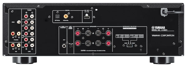

Ces amplis intégrés stéréo peuvent tous les trois fonctionner en mode "Pure Direct" (en désactivant tous les réglages susceptibles d'affecter la pureté de la musique) et alimenter jusqu'à deux paires d'enceintes en simultané, ainsi qu'un casque. En dehors de quelques menus détails, rien ne les différencie extérieurement. La connectique est également la même sur les trois appareils. Elle comporte notamment deux entrées audionumériques (optique et coaxiale), un port USB d'alimentation pour un récepteur Bluetooth optionnel, une sortie analogique pour subwoofer, et une entrée phono pour platine vinyle compatible avec les cellules de type MM (à aimant mobile).

Yamaha-as501-rear
