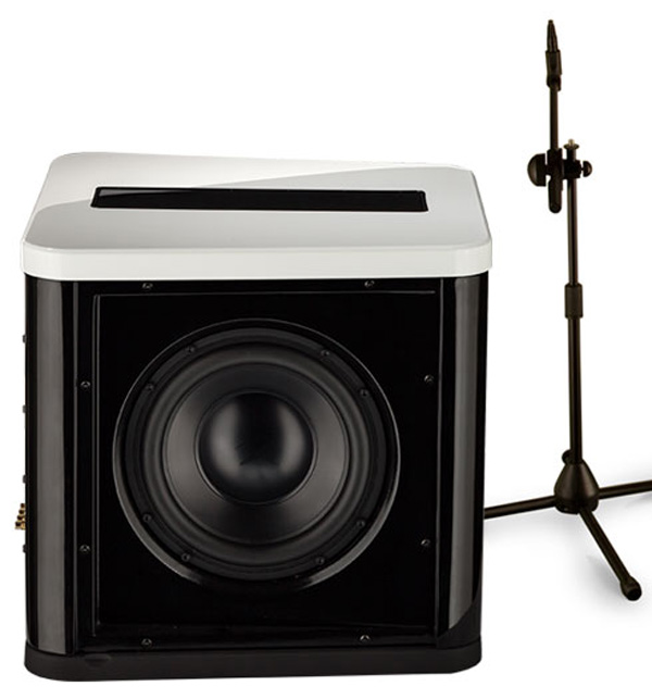

La marque américaine MartinLogan est heureuse de présenter ses nouveaux caissons de graves très innovants, les modèles Balanced Force 210 et 212 qui s'appuient sur le succès des Descent i et Depth i auxquels ils succèdent. En plus de la correction avancée PBK (en option), ces deux caissons peuvent s'adapter à n'importe quelles enceintes MartinLogan déjà existantes.
Après la sortie récente de plusieurs caissons de grave de la série Dynamo, le fabricant d'enceintes électrostatiques (hybrides ou large bande), vient de lancer deux nouveaux caissons de grave reprenant en grande partie les avantages techniques des modèles Descent i et Depth i, eux-mêmes issus les modèles très haut de gamme Statement E2, le must en matière d'enceintes hybrides avec panneaux électrostatiques large bande et caissons de grave séparés. C'est à partir de la conception de ces monuments sonores, que l'idée de placer, non pas un seul HP de grave mais deux et de façon opposée est venue. Les nouveaux Balanced Force reprennent bien entendu cette technique avec deux woofers montés à 180°, éliminant de cette façon les résonances parasites du couplage coffret et HP tout en dotant les caissons d'une énergie dans le bas plus importante. De cette technologie est d'ailleurs issue le nom de cette série Balanced Force. Le modèle BF210 embarque deux HP de 25,4 cm tandis que son grand frère dispose lui de deux 30,5 cm, tous ces haut-parleurs étant conçus avec un cône en aluminium afin d'obtenir une réponse impulsionnelle très rapide afin de se marier avec des enceintes électrostatiques du même constructeur. Le BF210 est alimenté par un bloc d'amplification d'une puissance de 850 watts en continu et 1700 watts en crête, alors que le BF212 est lui doté d'une unité de puissance du double : 1 700 watts en continu pour une puissance crête annoncée à 3 400 watts.
MartinLogan BF210 1
Filtres spécifiques et gratuits pour 46 modèles de MartinLogan
Mais ce n'est pas ce qu'il y a de plus innovant pour ces deux caissons de grave. Disposant sur leur face arrière et au côté de toute la connectique, MartinLogan a prévu un port USB qui sert à la fois pour les mises à jour du DSP interne mais surtout qui permet à un utilisateur d'enceintes de ce constructeur de parfaitement caler le filtrage interne par rapport aux modèles de MartinLogan déjà en place dans le système. Ainsi, plus de 46 filtres spécifiques et gratuits sont déjà disponibles. Il suffit juste de se connecter au site MartinLogan et de récupérer le bon au moyen d'une simple clé USB. Ces filtres sont calculés "sur mesure" pour offrir un mariage sonore ininterrompu avec chaque modèle d'enceinte Martin Logan. Parallèlement, les BF210 et 212 sont prêts pour l'application de la correction acoustique PBK (mini USB) en option avec micro. A l'aide de ce dernier et d'un ordinateur, et après une analyse du comportement du caisson dans la pièce, une correction fine sera appliquée directement aux caissons, ce qui offrira une réduction drastique la distorsion et plus d'énergie dans les graves. Cette correction avancée permet aussi de placer son caisson beaucoup plus facilement dans la pièce d'écoute au lieu de trouver sa place idéale qui pourrait aussi bien être au beau milieu de la pièce. De plus, un réglage spécial à 25 Hz sert à mieux maîtriser ces caissons et plus particulièrement pour les petites pièces d'écoute. Il permet aussi de renforcer l'infra-grave si l'on recherche une plus grande sensation de puissance dans les sous-graves.
Pour finir, ajoutons que les Balanced Force 210 et Balanced Force 212 sont disponibles dans les finitions Laque Piano Noire (standard) ou, en option, dans une variété de bois massifs ou de plaquages. Enfin, les superbes pointes réglables ETC Spikes fournies garantissent un couplage parfait avec le sol. Leur nouveau tableau de bord, escamotable sous une trappe, offre une parfaite accessibilité aux nombreux réglages. A l'utile s'ajoute l'agréable donc.
MartinLogan BF PKB
