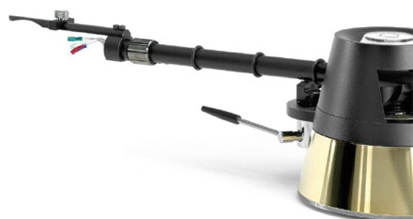

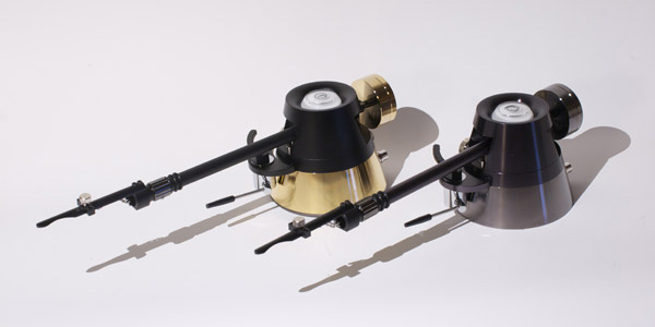

La société nipponne VIV Audio Lab a plusieurs activités comme celle de concevoir des enceintes acoustiques Evanui, un bloc d'amplification Power Bug et un tout nouveau bras de lecture à structure uni-pivot très haut de gamme : le Rigid Float. Certains de ses principes ne sont pas nouveaux mais ses astuces techniques sont assez étonnantes. Tout a été fait pour tirer le maximum de nos chères cellules et galettes noires.

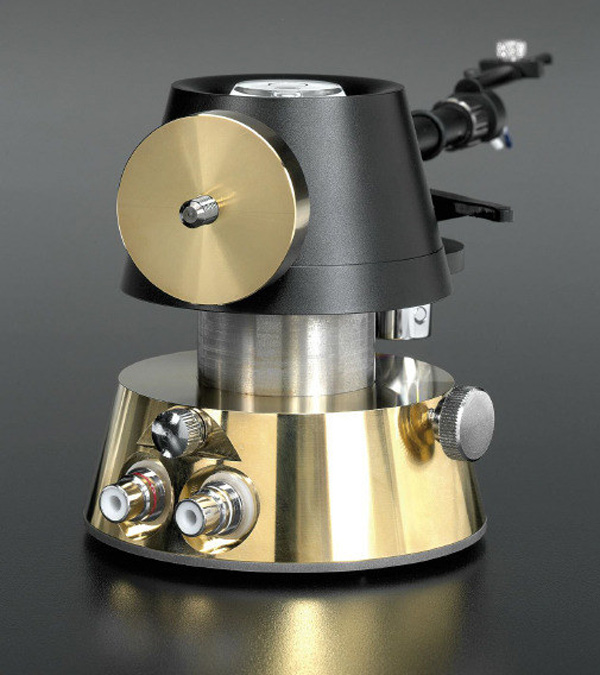

Le VIV Audio Lab est en réalisé en aluminium anodisé et est équipé de trois anneaux en caoutchouc qui, suivant leur position, offre un amortissement différent, les réglages se faisant à l'écoute manifestement et suivant la cellule entre autre. Ce bras peut être livré avec ou sans porte-cellule. Mr Koichiro Akimoto recommande fortement un modèle Nelson Hold (visible sur les photos) qui propose un serrage en trois points avec corps en carbone (deux en dessous et un au dessus) afin de bien fixer la cellule. Le câblage est en fil d'argent très pur (4N) avec isolation en soie. Les contacteurs RCA femelles plaquées or et Rhodium pour une bien meilleure qualité de contact. Et dernier point, ce bras ne nécessite aucun perçage pour sa fixation, il suffit juste de le placer, grâce à son embase large et son poids, à la bonne place et pas forcément sur la platine elle-même. Ce qui d'ailleurs permettra de lutter encore plus efficacement contre les vibrations engendrées par elle. Il semble bien que tous les paramètres techniques ont été optimisés au maximum afin d'offrir un bras de lecture parfaitement adapté à toutes cellules et toutes platines et cerise sur le gâteau, un niveau à bulle placé en son sommet facilitera son installation.

• 3 Longueurs : 215 mm (7") + 265 mm (9 ") + 370 mm (13 ")
• Diamètre de l'embase : 90 mm sans perçage
• Anneaux anti-résonance sur le tube en aluminium
• Câble : fil d'argent 4N
• Connecteurs : plaqués Rhodium
• Hauteur : entre 80 et 160 mm
• Poids : 2 kg
• Prix : 215 mm = 3100 €, 265 mm = 3440 €, 370 mm = 3770 € (deux finitions noir/métallisé et noir/or), porte cellule Nelson Hold : 449 €
