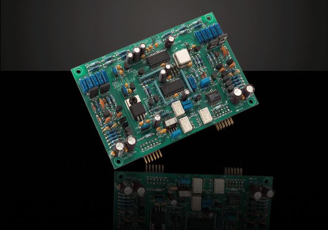

En version de base, le B-135 SST2 n'offre pas moins de six entrées haut niveau avec sortie magnétophone. Il pourra aussi s’intégrer à un système multicanal grâce à sa sortie "Preamp out" ainsi que son entrée "Amp In". Mais le plus intéressant pour l’utilisateur, ce sont les possibilités d’adaptation supplémentaires par l’ajout de cartes optionnelles. En effet, sur les six entrées haut niveau, quatre d’entre elles peuvent se transformer en entrées numériques. Il suffit d’y ajouter une carte de conversion DB-26, le B-135 prendra le suffixe DA. Le convertisseur interne est un hybride multibit Delta-Sigma 24 bits/96 kHz directement raccordé à des étages d’amplification à composants discrets en Classe A, un montage typiquement Bryston. On aura dès lors deux entrées numériques au standard S/PDIF (RCA) et deux optiques Toslink. L’utilisateur n’aura qu’à configurer son appareil via la face avant ou la télécommande (vendue en option). Mais les surprises ne s’arrêtent pas là. Une des entrées haut niveau peut se voir adjoindre une carte phono et ce au standard MM (aimant mobile). Une carte pour les cellules MC (bobine mobile) n’est pas d’actualité pour l’instant.
