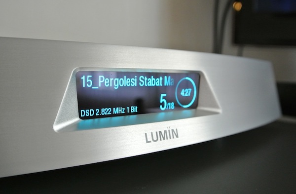

coeur-ontopaudioCe lecteur réseau, et uniquement réseau, Lümin Music Player fait parler beaucoup de lui depuis son arrivée en France car étant le seul à traiter des signaux DSD, tout en ayant une architecture interne très audiophile. Nous l’avons eu quelque temps chez nous, et les prestations obtenues sont bien à la hauteur des prétentions de ses créateurs.

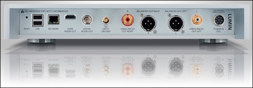

Lorsque nous avons annoncé son lancement officiel en France, nous avons effectivement précisé que ce Lümin Music Player n’était qu’un lecteur réseau et, contrairement à beaucoup de ses concurrents ne possédait qu’une seule prise d’entrée via un port RJ45 Ethernet (100base-T). Une seule entrée donc, il doit donc être connecté obligatoirement à un disque dur externe mis réseau, un NAS et c’est tout (la communication s'établissant selon le protocole UPnP/DLNA). Inutile donc de chercher à s’en servir autrement, il est prévu pour lire les fichiers audio issus de ce NAS. Lümin recommande soit un Synology ou encore un Qnap, eux-mêmes bien entendu étant reliés au réseau domestique LAN. Pour nos tests, il s’agissait d'un Synology 212J connecté directement au routeur d’un Freebox.

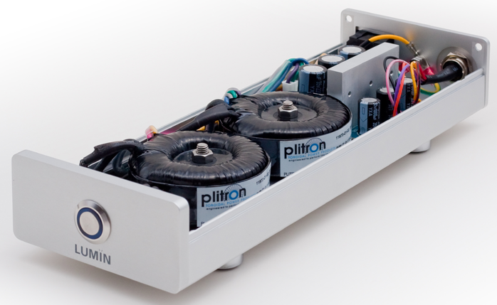

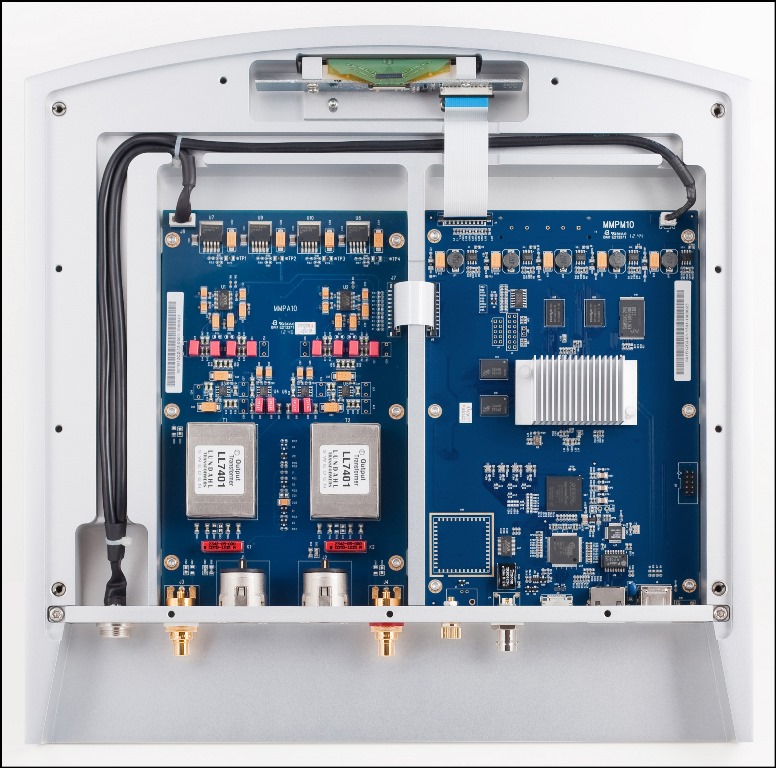

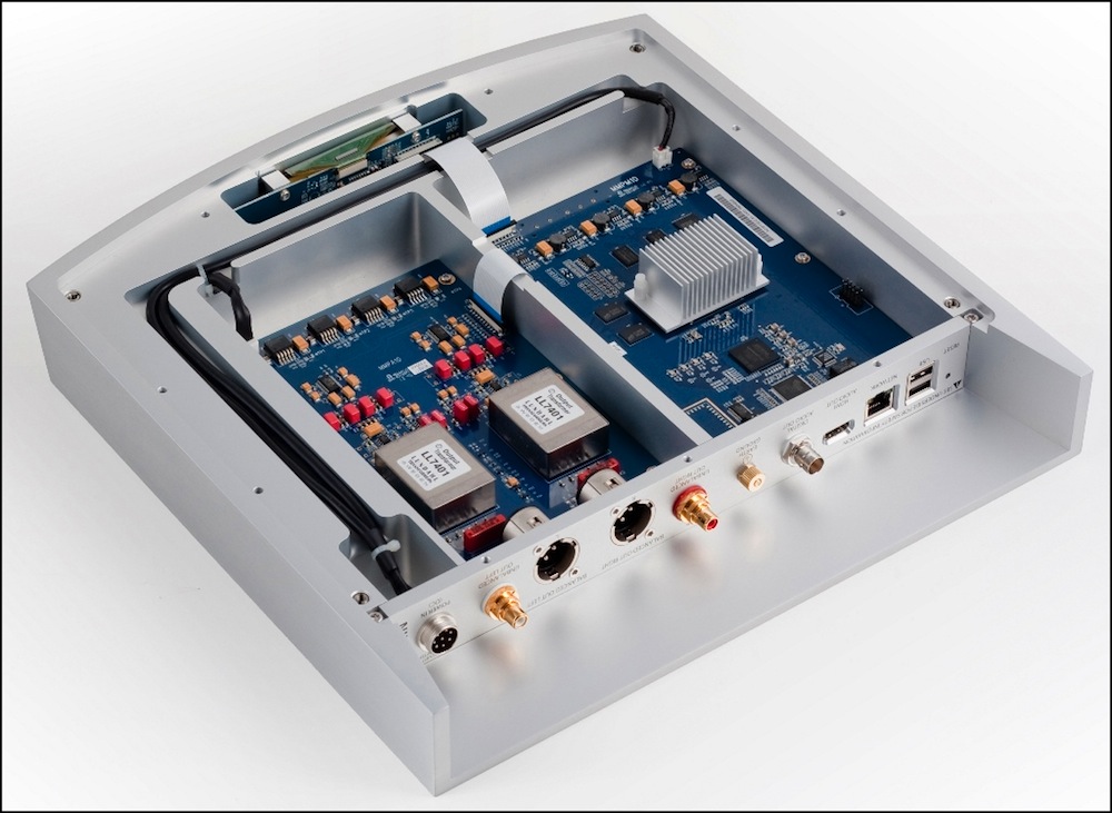

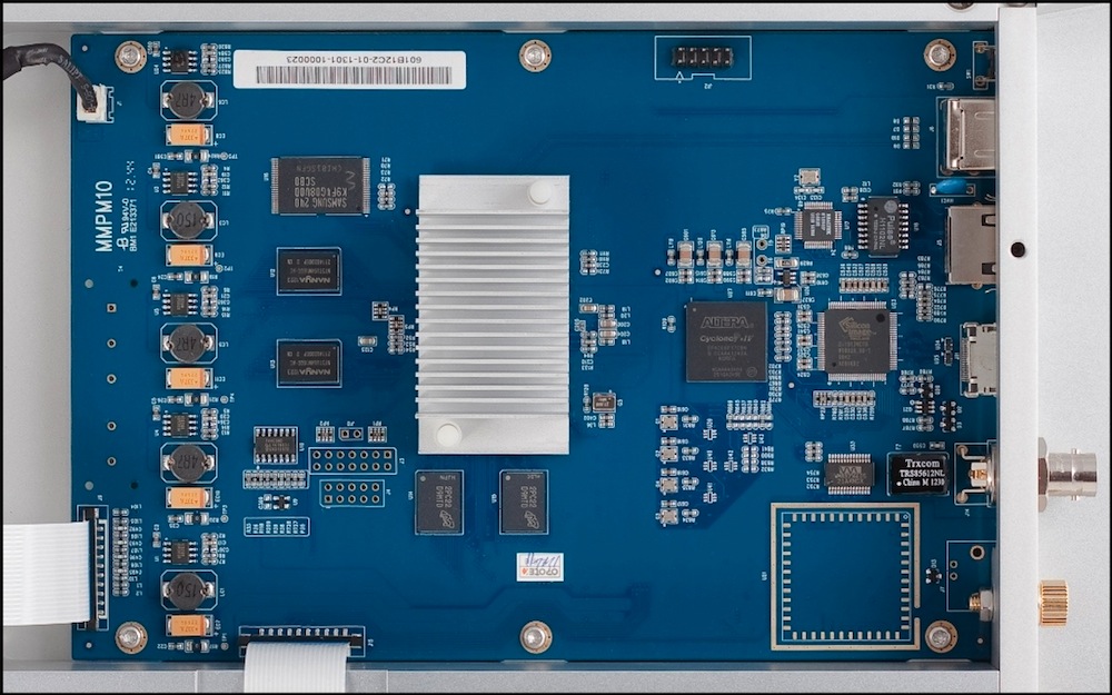

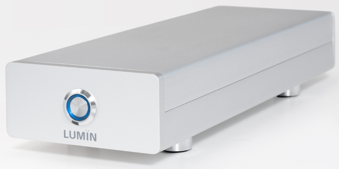

Concernant l’aspect technique de l’appareil, l’article paru le 20 mars de cette année en énonce les grands principes avec un magnifique châssis en aluminium taillé à même la masse, une totale séparation physique des circuits numériques et analogiques, et une alimentation totalement externalisée avec deux transformateurs toriques de marque Plitron.
D’autre part, la conversion est confiée à deux puces Wolfson 8741 sur 32 bits ou DSD 2.8 MHz et le Lümin est également doté de quatre horloges distinctes NZ2520S (une pour le 44.1 kHz et 88.2 kHz, une pour le 48 et 96 kHz, une pour le 176.4, 353 kHz/2.8 MHz et la dernière pour le 192/383 kHz), la fréquence d’échantillonnage du DSD 64 est traitée par la première horloge car multiple de 44.1 kHz (64 fois).

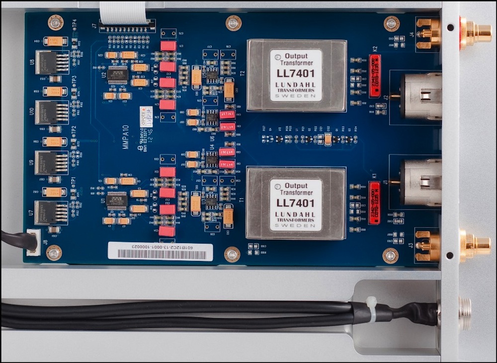

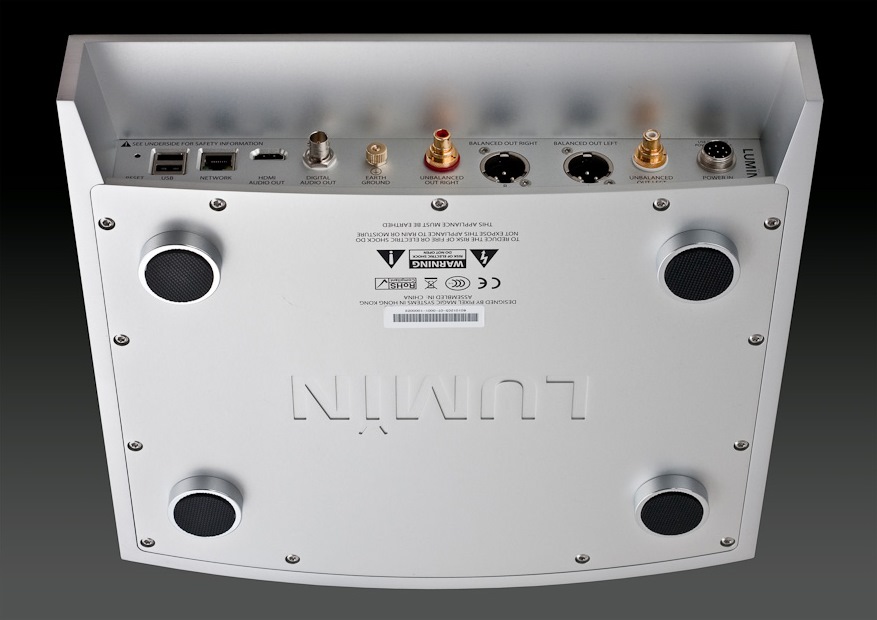

Les sorties analogiques sont doublées avec deux prises RCA asymétrique et deux XLR pour une liaison symétrique avec un schéma interne de même nature. Les étages de sortie font appel à des composants discrets reliés à deux transformateurs de sorties Lundhal LL7401, une typologie d’isolation déjà reprise par d’autres fabricants.
Les formats supportés en lecture sont les suivants : DSD, DIFF et DoP, Flac, Alac, AIFF, MP3 et AAC (dans le conteneur ma4) avec les formats suivants en sortie via la BNC S/PDIF : de 44.1 à 192 kHz (16-24 bits) et HDMI, les mêmes mais du DSD 1 bit/2.8 MHz (Cette sortie pourrait-elle à l’avenir véhiculer des images ? A voir).

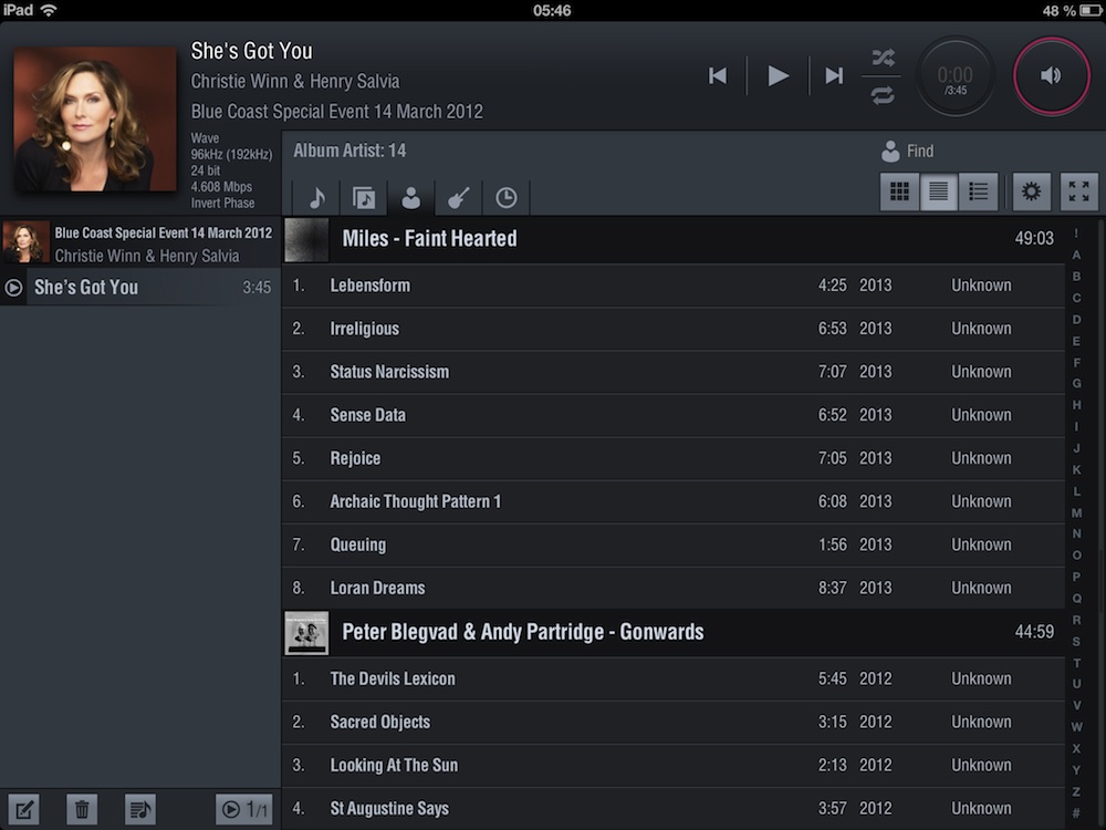

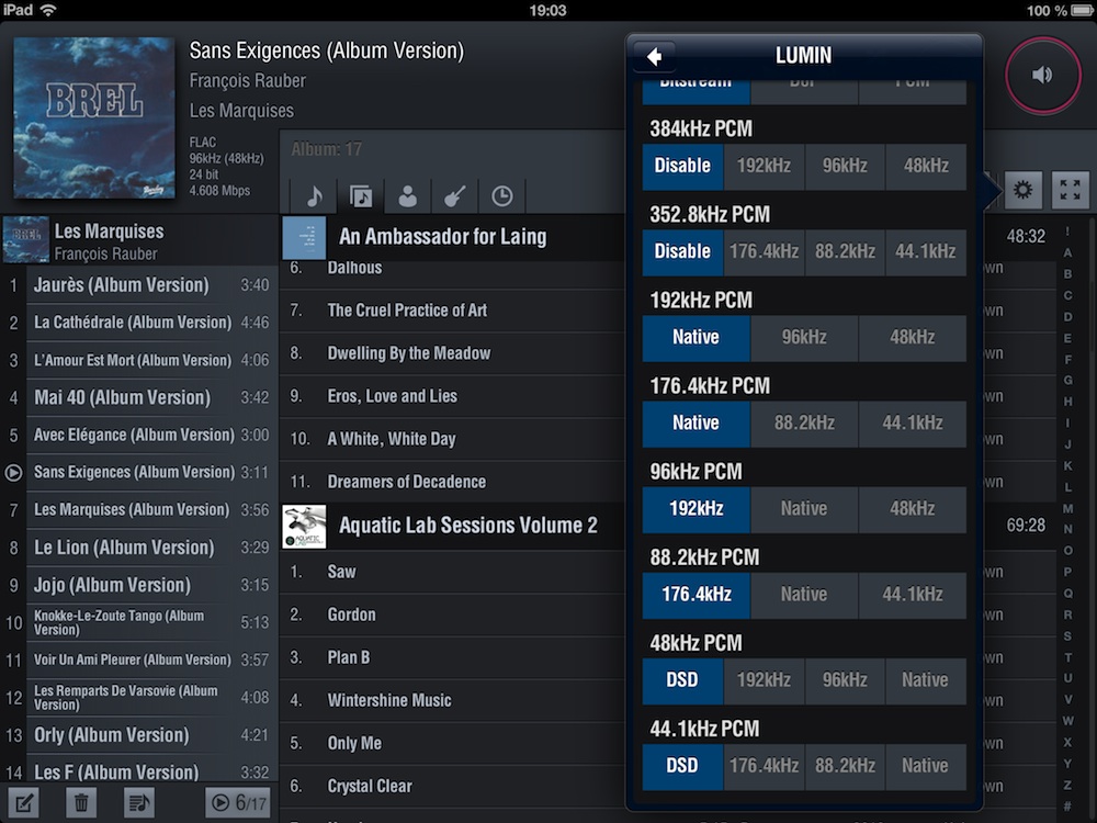

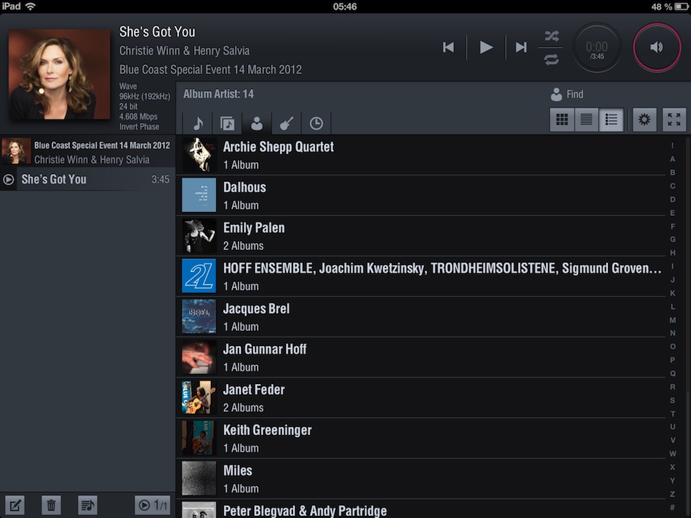

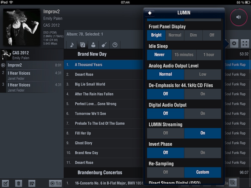

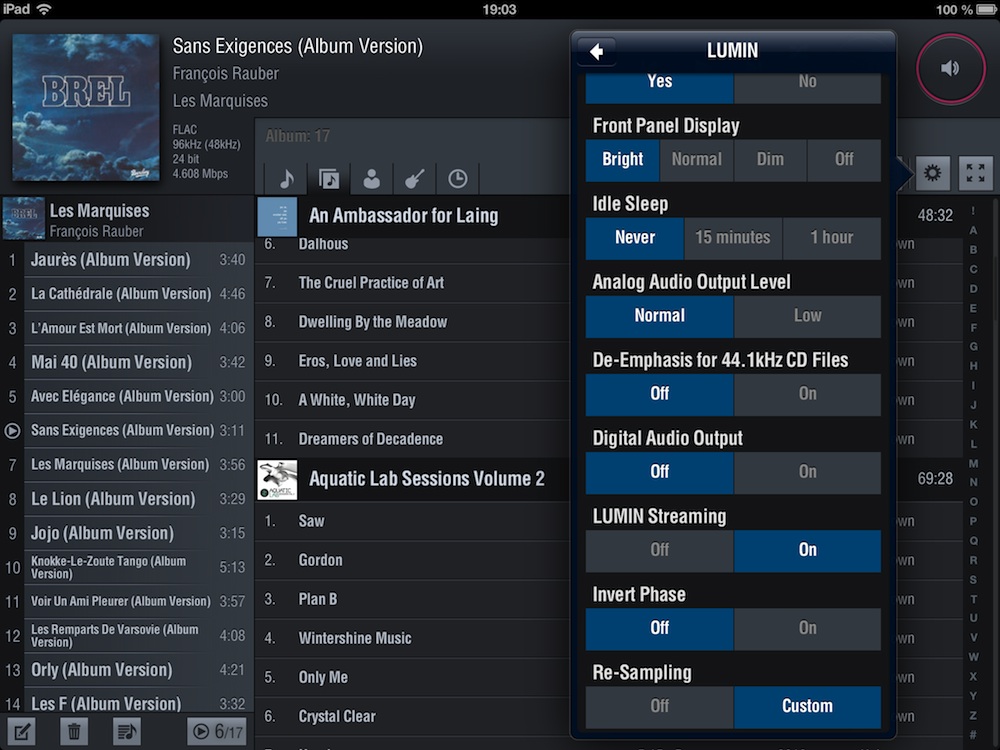

Le Lumïn Music Player ce pilote depuis un l'application "Lumïn" disponible gratuitement pour iPad. Outre le fait que cette application Lümin gère l’ensemble de votre bibliothèque musicale installée sur votre disque NAS, elle offre aussi un éventail de possibilités de traitement des signaux audio assez intéressantes ou une gestion de son apparence. Sous l’onglet LUMIN, en haut à droite et dans un menu déroulant, un certain nombre de paramètres de l’appareil sont accessibles comme sa mise en veille, l’inversion de phase absolue, la durée de l’éclairage et son intensité et la mise en service ou non de sa sortie numérique via une RCA ou une HDMI. L’utilisateur pourra aussi personnaliser cette application, son apparence suivant ses désirs : clair ou foncé, ordre alphabétique des œuvres ou artistes, etc…. Tout cela, c’est le côté pratique de la chose. Plus important, et en descendant plus bas dans ce même menu déroulant, nous arrivons à des réglages suivant le taux et la résolution de chaque fichier lu. Ainsi un simple signal (par exemple un fichier audio 16 bits/44.1 kHz) peut être suréchantillonner en 88.2 ou 176.4 kHz ou même en DSD et idem pour le 88.2 kHz. Bien entendu, seuls ces deux format de codage sont "migrables" vers le DSD, car étant échantillonnés à un sous multiples du format 1 bit/2.8 MHz. Pour les autres, le Lümin Music Player peut atteindre le 384 kHz. Une position "native" permet de rester au format d’origine si toutefois vous ne désirez pas procéder à un quelconque changement de résolution sur vos fichiers. Le reste est assez commun avec les autres applications de ce genre : affichage des pochettes, liste de lecture et mise en mémoire de ces mêmes listes, affichage des résolutions et taux d’échantillonnage, valeurs qui s’affichent également sur le petit écran bleu de l’appareil lui-même.

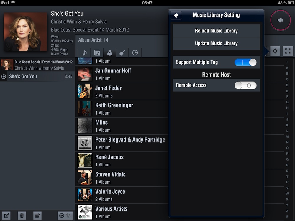

Comme nous l’avons déjà dit, le Lumin Music Player lit les fichiers DSD (l'équivalent des SACD en informatique), mais pour cela et pour jouir de l’affichage des métadonnées comme les pochettes sur l’application Lumin par exemple, il doit fonctionner avec une petite application appelée Minimserver (http://minimserver.com/) que l’utilisateur, suivant ses connaissances en informatique, devra installer soit sur son ordinateur (MAC ou PC), soit (ce qui est mieux) directement dans le disque dur externe NAS. Cette dernière installation à la racine du disque dur NAS permettra tout simplement de profiter de toutes les possibilités pratiques du Lümin Music Player sans qu’un ordinateur ne soit allumé. Nous n’avons pas tous un ordinateur dans notre salon et pas toujours envie de le mettre en route pour écouter de la musique avec un Lümin Music Player. Néanmoins l'utilisation d'un ordinateur sera obligatoire pour charger le NAS avec vos fichiers musicaux.
Ensuite, toutes les commandes de fonctionnement de l’appareil se feront via l’application du fabricant téléchargée sur une tablette tel un iPad (sous iOS 5.0 ou plus récent).

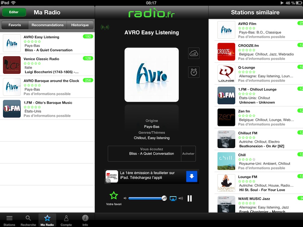

Pour l’écoute des webradios, des applications comme Radio.fr ou TuneIn ou d’autres d’ailleurs permettrons l’écoute en streaming de toutes les stations que vous désirez. Car en effet, même si le fabricant ne le précise pas, le Lumïn Music Player semble bel et bien compatible avec le protocole AirPlay d'Apple. Il permet donc d'écouter toutes les sources de musique accessibles depuis un Mac (de génération récente), un iPad, un iPhone ou un iPod touch. Cela inclut naturellement les services de streaming en ligne comme Spotify, Deezer ou Qobuz...
