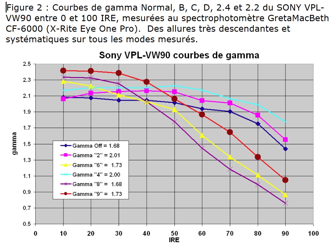

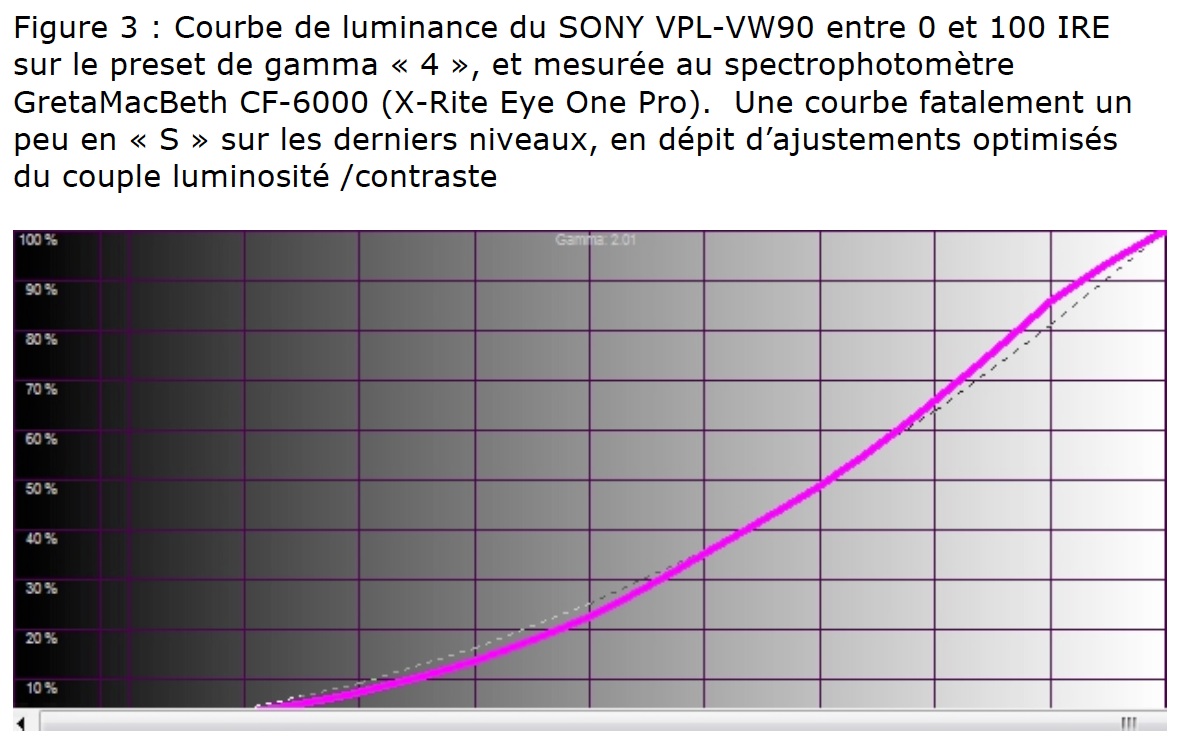

Coté exploitation les « modes images » sont une nouvelles fois de rigueur, dotés des réglages habituels de luminosité, contraste, etc…auxquels viennent s’ajouter 10 courbes de gammas préréglées et éventuellement éditables via un logiciel externe fonctionnant sur PC (ImageDirector) et fourni avec l’appareil sur un CD-ROM, puis quatre valeurs préréglées de la température de couleur ( Haut, Moyen, Bas1 et Bas2) + 4 blocs mémoires pour venir y stocker les résultats d’une calibration de l’échelle de gris ( réglages de gains et offsets disponibles). Le Sony est en outre doté d’un outil de Color Management (CMS) lui aussi propriétaire et appelé Real Color Processing (RCP), pas facile à prendre en main et en tous cas bien moins intuitif que ceux qui équipent les modèles concurrents. Enfin, le Sony est doté d’ iris dynamique destiné à accroitre le contraste subjectif de l’image, proposé sur deux modes (Auto1 et Auto2) + une position fixe et réglable. Un menu spécifique pour l’affichage 3D permet d’ajuster la profondeur de l’effet 3D ainsi que la luminosité des lunettes et d’activer un algorithme de traitement 2D/3D plutôt convaincant, mais dont on se lassera vite…

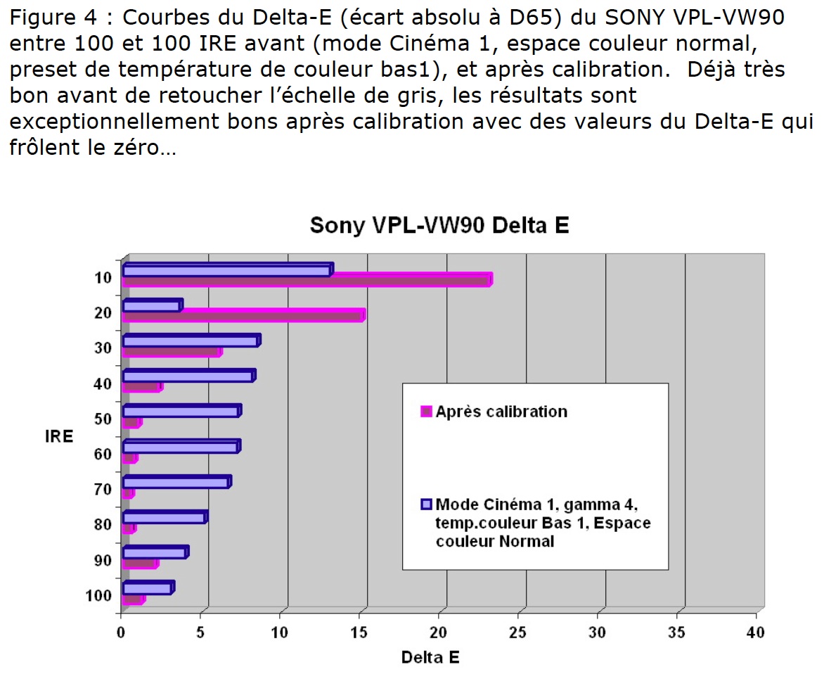

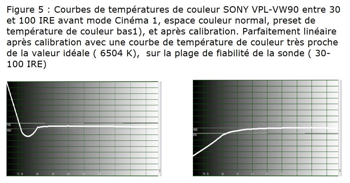

Nous avons successivement mesuré les 5 modes images par défaut, pour déterminer quel pourrait être le meilleur choix en l’absence d’une calibration sur site ( les valeurs obtenues sont résumées un peu plus loin). Il faut oublier les modes Standard et Dynamique, car trop « froids », et privilégier les modes Cinéma, très similaires en termes de résultats objectifs. Cinéma 1 et Cinéma 3 notamment sont tous deux excellents avec des valeurs de température de couleur sur 100 IRE voisins de 6724 K, et un Delta-E de 3. La calibration de l’échelle de gris s’avère rapide et précise, avec des Delta-E qui frôlent le zéro au final. Les valeurs de luminosité sur tous les modes sont proches, et de l’ordre de 700 lumens en mode haut de lampe, le passage en mode éco la faisant chuter d’environ 30 %. Les gammas, du moins sur notre modèle de test, nous sont tous apparus comme très descendants avec des valeurs assez hautes sur les premiers niveaux qui renforcent la sensation de contraste et plutôt basse vers 90-100 IRE ce qui favorise la luminosité. Nous avons finalement retenu le réglage de gamma « Off ». En plus de l’espace couleur normal, le Sony dispose de trois espaces couleurs « larges », dont aucun ne correspond véritablement à l’une des aux normes en vigueur en vidéo/home-cinéma (Rec. 709, Rec. 601) ou professionnel (DCI). Le plus proche de la norme Rec.709 HDTV est clairement l’espace couleur « normal », que nous avons donc conservé pour la suite de nos tests. Enfin, nous mesures de contraste on/off, elles aussi détaillées un peu plus bas, confirment les chiffres obtenus avec le VW85.

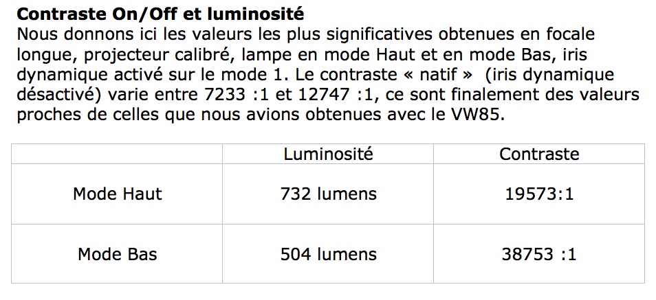

P.H. : Avec ses bons 700 lumens « calibré » en mode de lampe Normal – où d’ailleurs le bruit de ventilation reste particulièrement discret – le VPL-VW90 couvre sans difficulté des écrans de 3 mètres de base dans le respect des recommandations SMPTE (12 fL). A l’inverse, la chute drastique (un facteur x3 au moins !) rend parfois rédhibitoire le visionnage des scènes en 3D. Les lunettes fournies, affublées d’un filtre polarisant inamovible censé réduire le cross-talking, ne sont pas étrangères à ce résultat décevant.
P.V. : D’origine, le VW90 est très lumineux et permet sans problème de frôler les 3m de base sans perte de lisibilité sur les scènes de nuit… Le port des lunettes réduit hélas fortement ce potentiel et ces mêmes scènes paraissent alors beaucoup plus bouchées, voire à la limite de la lisibilité pour certaines, à moins de réduire drastiquement la taille de l’image, ce qui est quand même un comble… Quoi qu’il en soit, le mode « haut » de la lampe s’impose...

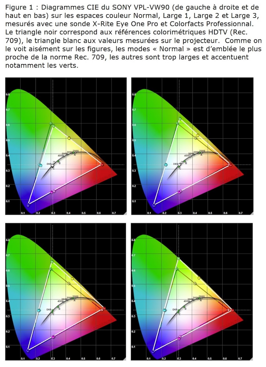

P.H. : Excellente en tout point, les excellents résultats obtenus sur les modes par défaut et la précision du réglage de l’échelle de gris après calibration garantissent un rendu très neutre et très réaliste des couleurs, en dépit d’un Color Management (RCP) décidemment bien complexe à prendre en main. Mais mêmes bémols que précédemment sur le rendu en 3D, les lunettes ne semblant pas « trop » modifier les couleurs…
P.V. : Là aussi, excellent rendu des couleurs et des nuances, sans effet artificiel. Les verres polarisants des lunettes 3D semblent assez neutres mais les pertes de luminosité et de définition évoquées imposent inévitablement une colorimétrie subjectivement moins nuancée, donc moins vivante.

P.H. : Le Sony arrive à faire coïncider blancs éclatants et noirs d’encre, conférant à l’image une dynamique exceptionnelle tout en sublimant piqué et détails. Le fonctionnement de l’iris dynamique reste extrêmement discret, et ce ne sera que sur les scènes très spécifiques (une nuit étoilé, une bougie allumée dans une pièce très sombre) qu’il montrera ses limites…
P.V. : Un rapport natif à la hauteur de nos attentes, très comparable dans les mêmes conditions aux résultats obtenu avec le VW85. Nos scènes test 2D habituelles offrent cependant une excellente dynamique avec des noirs très profonds sachant maintenir du détail et une réelle impression de profondeur qui relativise l’apport de la 3D ! Le port de lunettes n’est en effet pas innocent à ce niveau, du fait principalement de la perte de luminosité qui « simplifie » le rendu en basse lumière.
