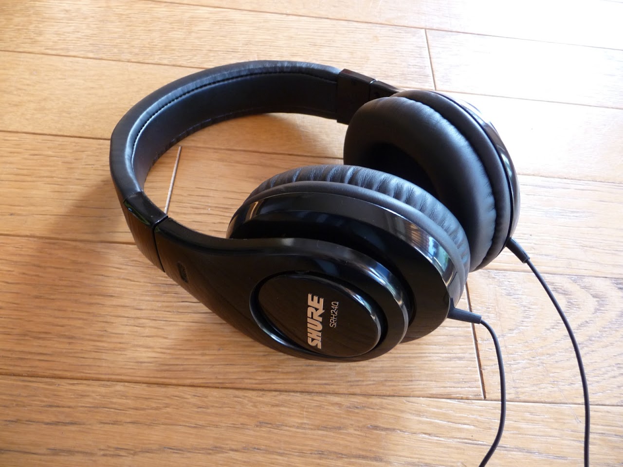

Shure est des plus grand spécialiste en matière de microphones avec ou sans fil et d'oreillettes pour musiciens ou présentateurs TV. Aussi, la plupart de ses produits, même ceux s'adressant au Grand Public revêtent un aspect très professionnel. Les SRH240 et SRH240m+ n'échappent pas à la règle. Modèles d'entrée de gamme d'une collection de casques audio ne comptant que six référence, ils se destinent en principe à un usage nomade. Ils sont cependant relativement imposants et d'un poids non négligeable.
Pas totalement nomade

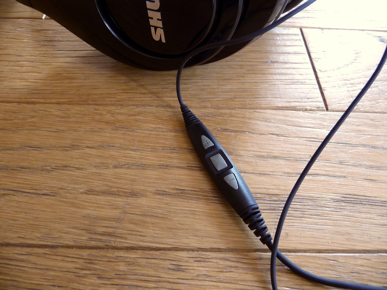

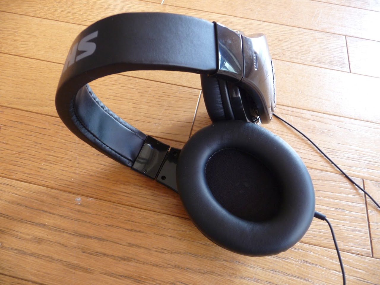

La seule différence entre les deux modèles est que le SRH240m+ dispose sur son câble d'une commande et d'un microphone qui permettent de régler le volume sonore et de prendre les appels téléphonique lorsqu'il est relié à un smartphone. Pour le reste les deux casques sont strictement identiques. Leur construction est particulièrement robuste. L'arceau est large et épais mais néanmoins d'une grande souplesse. Il est habillé d'une peau en simili-cuir tandis que les oreillettes closes adopte une finition noire brillante.

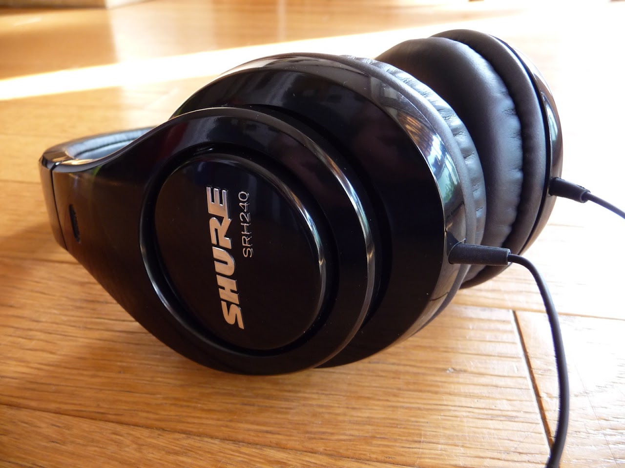

Les SRH240 et SRH240m+ sont des casques de type circum-auricaulaire, c'est-à-dire que leur oreillettes enferme totalement les pavillons des oreilles de l'utilisateur. Cela permet d'obtenir une bonne isolation phonique et donc d'utiliser ces casques dans des milieux bruyants sans déranger l'entourage.
L'ergonomie est bien pensé, les SRH240 et SRH240m+ sont agréables à porter et tiennent très bien en place. On peu juste regretter que le rembourrage des coussinets de leurs oreillettes ne soient pas aussi épais que sur les modèles haut de gamme de la marque. Cela fait perdre un peu en confort et en dégré d'isolation phonique, mais, compte tenu du prix serré de ces casques, ce ne peut être un motif de reproche.

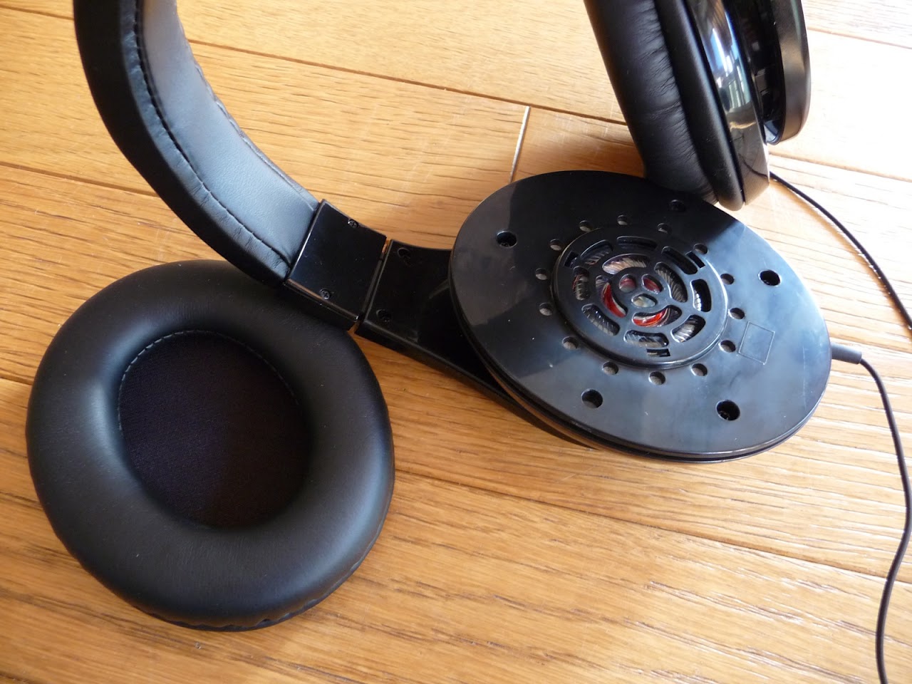

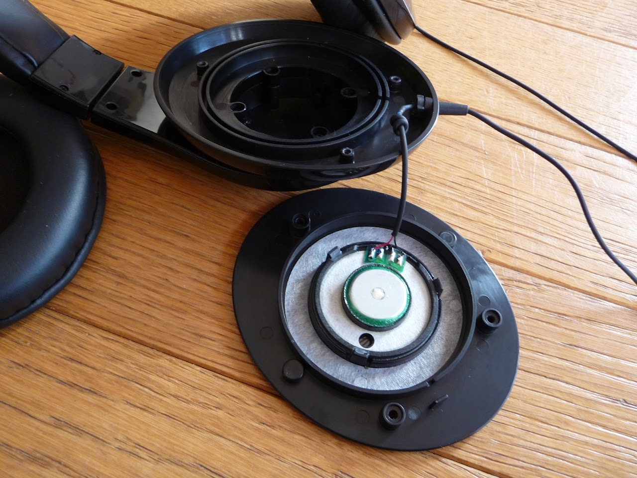

Réalisation simple mais sérieuse

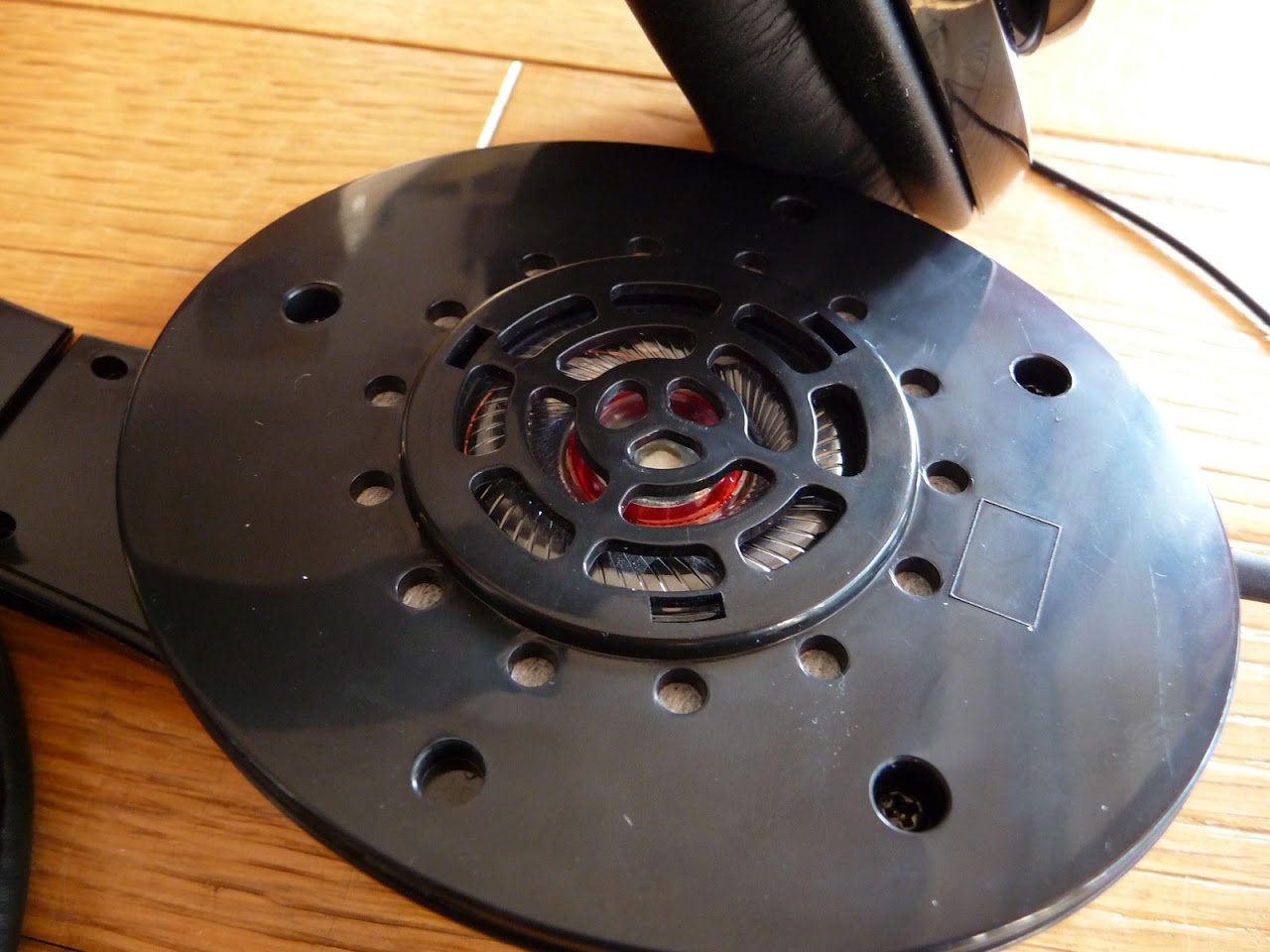

Sur le plan technique les SRH240 et SRH240m+ sont des modèles à charge close. Ils sont équipés de transducteurs de 40 mm de diamètre qui paraissent d'excellente facture, équipés de membranes au profil très travaillé, de larges bobines mobiles et de circuits magnétiques fort sérieux. Si leurs charges est d'une structure simple sans matériaux d'amortissement recherchés, elles n'en demeure pas moins conçue avec intelligence afin d'être bien étanches et construites à partir de plastique qui ne provoquent pas de résonances parasites.
